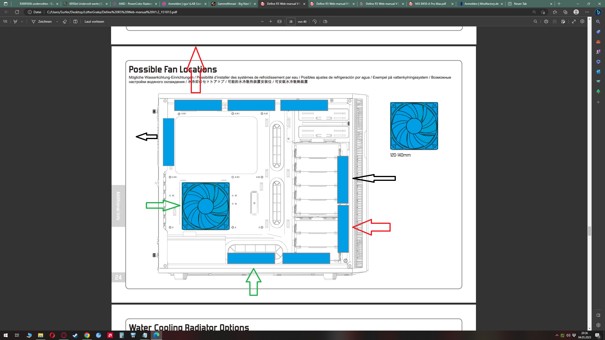

Fractal Design Define R5 :
Um den jetzt schon bestehenden Hitzestau durch den mangelhaften Airflow und der 6950XT in den Griff zu bekommen, warte ich immo noch auf 3x Arctic P14 von Mindfactory.
wo sollen die lüfter verbaut werden? abdeckungen oben entfernt, tür offen?
Einfach mehr Lüfter zu verbauen helfen bei dem Case auch nicht. Da musst du schon die Tür aufmachen, wenn du daddelst und die Top-Abdeckung durch die "offene" Variante ersetzen, damit die Luft wirklich etwas besser zirkulieren kann.

Die Karte wird in dem Gehäuse auch geschlossen schon nicht direkt den Hitzetod sterben. :D Aber das offene Top verwenden und noch nen rauspustenden Lüfter - das macht auf jeden Fall Sinn. Zum Define 7 gibt es ja einen Airflow Guide, der sicher auch z.T. auf das Define 5 übertragbar ist. Zumindest wenn man die HDD-Käfige nicht braucht und entfernen kann.
Bei vier Lüftern ist zum beispiel folgende Konfig zu empfehlen:
Undervolten kann man die Karte ja auch noch. Generell gilt aber: Was jetzt schon funktioniert, wird auch mit einem 5800X3D funktionieren.

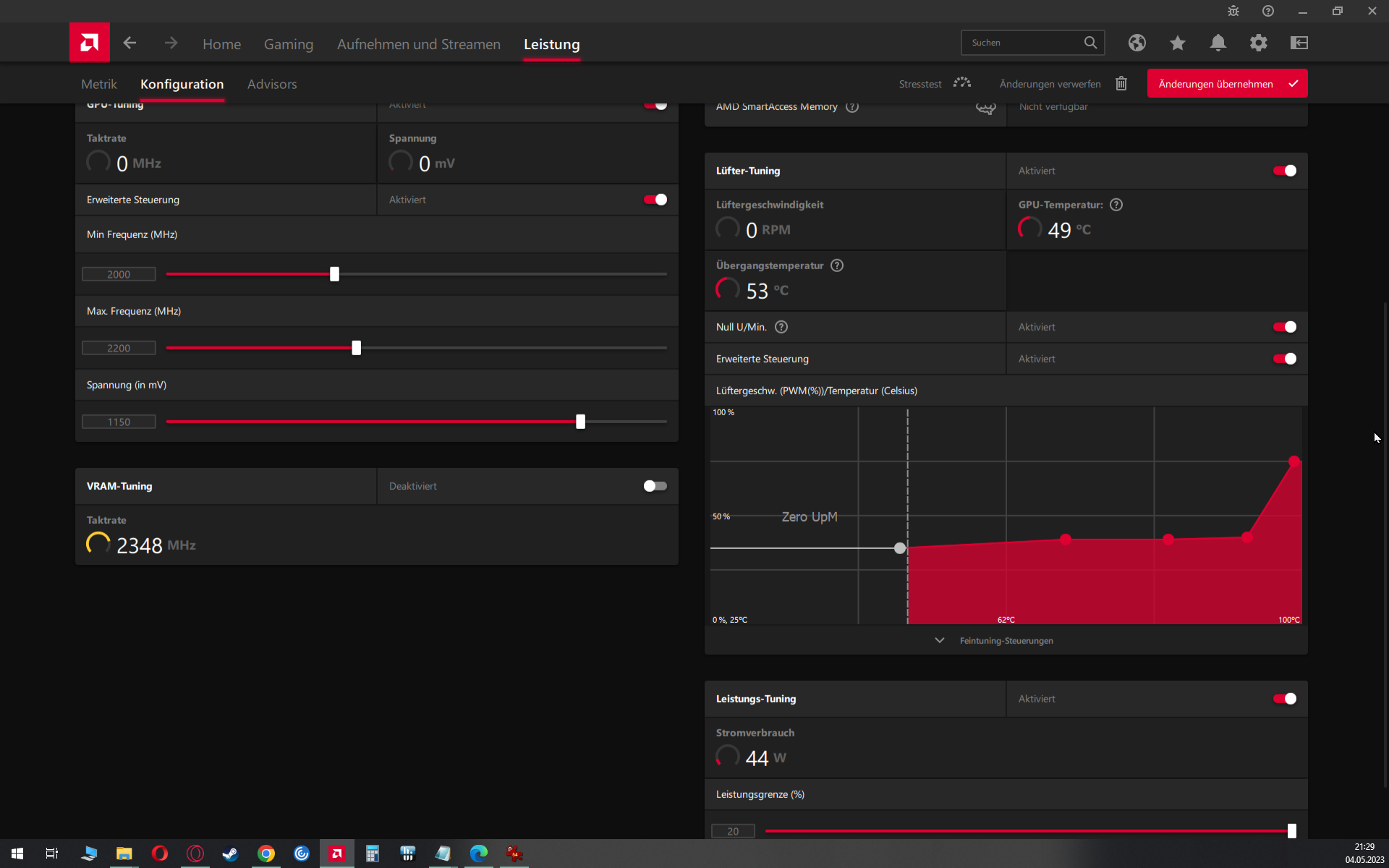

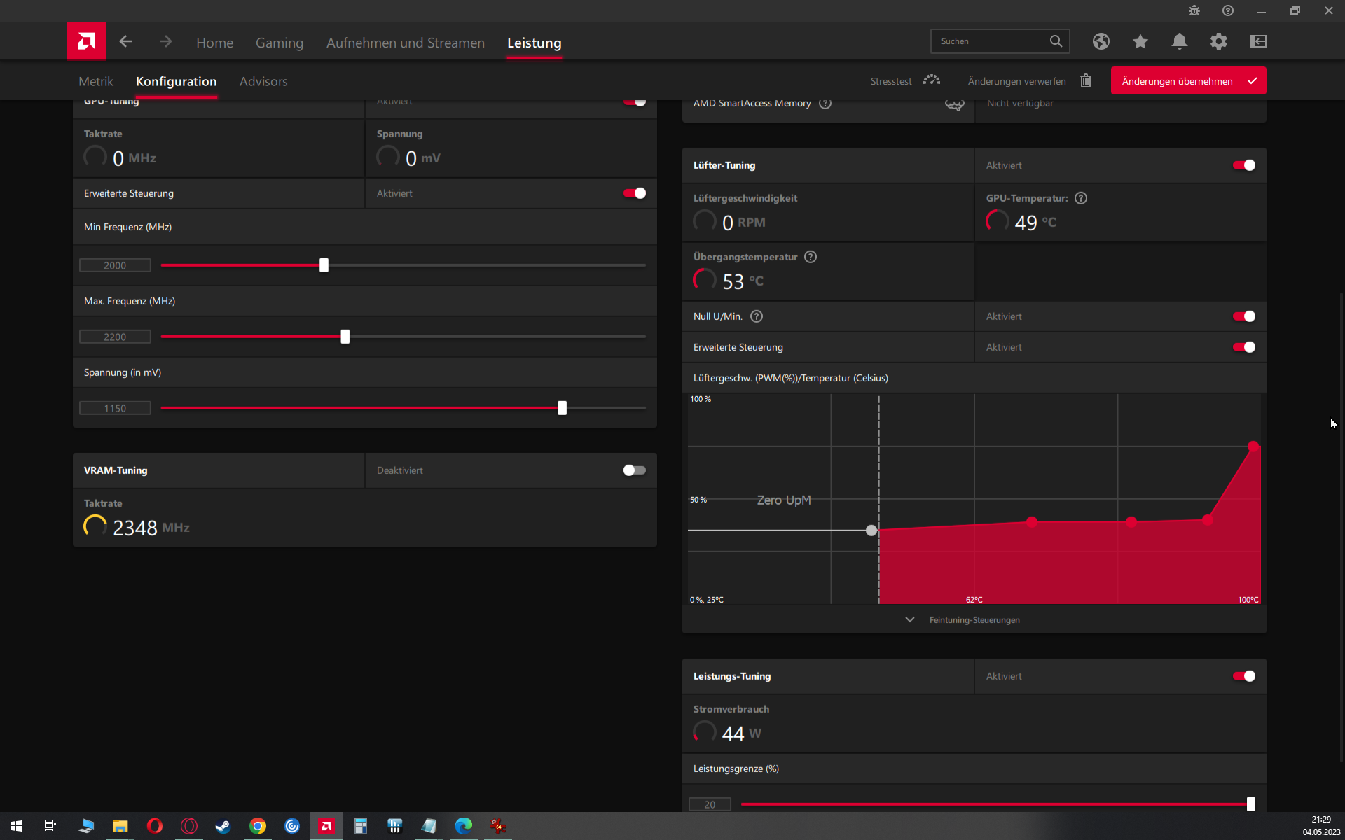

Graka (OC-BIOS) :
Ohne Undervolting
GPU-Temp 78°, Übergangs-Temp 98° bei ca 1500 - 1600 rpm
Ist mir zu warm und vor allem zu laut gewesen.
Hab mich dann doch mal gaaaaaaanz (!!!) vorsichtig an`s Undervolting gemacht. Allerdings ohne den VRAM zu übertakten.
Mit "leichten" Undervolting
GPU-Temp 71°, Übergangs-Temp 83° bei ca 1150 - 1200 rpm max
Temps wenigstens etwas gesenkt und die Karte läuft so mit ca 1100 bis 1200 rpm`s. Für meine Ohren ist das recht angenehm.
Laut Furmark so gut wie kein Leistungsverlust.

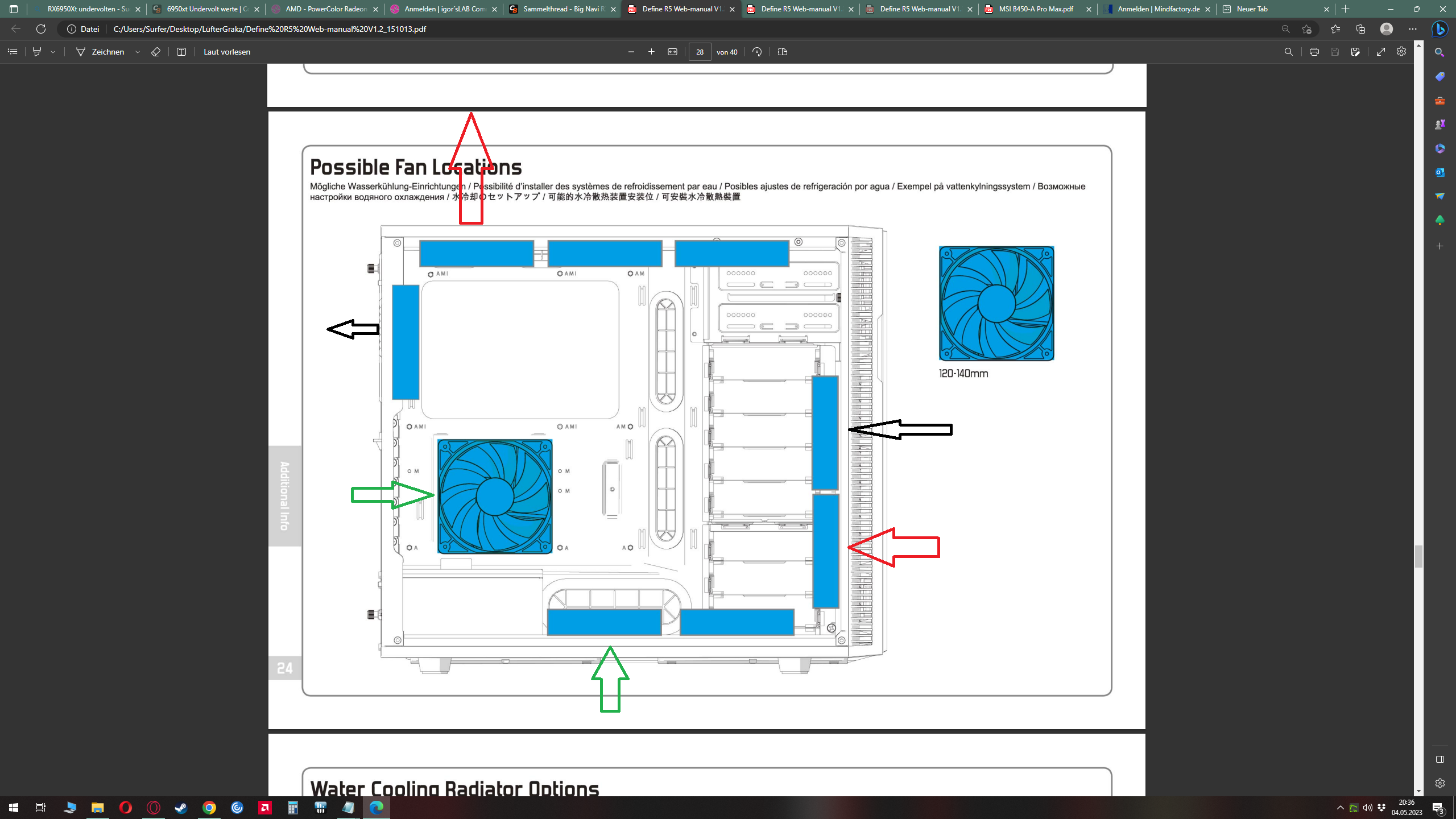

Lüfter :
Siehe Foto
Schwarz : ist schon standardmäißg eingebaut
Rot : Würde ich (erstmal) so machen
Grün : Bin ich noch unschlüssig wo der 3te Lüfter hinkommt.

Hab mir die aktuellen Temps (Adrenalin-Treiber und HWInfo) in Verbindung mit Furmark-"Stresstest" mal notiert.
Schlussendlich werd ich das eh Ruhe testen müssen.
Abdeckungen habe ich die beiden hinteren entfernt. Habe ich mehrfach getestet(Furmark-Stresstest für 15 min). Brachte keinen Unterschied.
Daher auch die Idee mit den 3 zusätzlichen Lüftern.
Mit offener Tür könnte ich noch testen.
Immo sind die Temps dankt Undervolting ja auch `n Tacken niedriger und die Lautstärke in einen vernüftigen Bereich.

Ich würde noch einen Lüfter nach oben und einen nach unten tun. Darüber freut sich besonders die Grafikkarte, die von unten Frischluft bekommt - und nach oben ihre erwärmte Luft schneller los wird.
