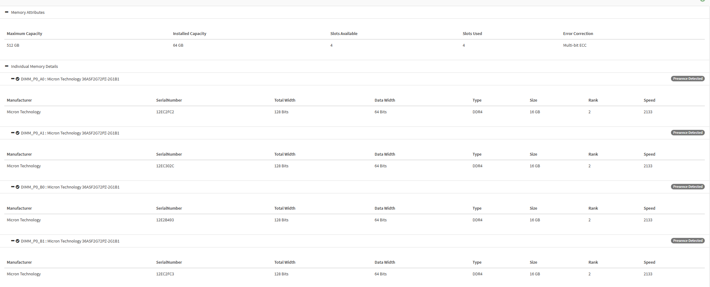

Gigabyte MJ11-EC1 ...ZimaOS...unRAID...Proxmox... ARC Loader... läuft. Arbeitsspeicher ist so eine Sache, da kannst Glück&Pech haben liegt u. a. daran, dass der reine Name auf den Riegeln noch nichts über die Chipsätze widerspiegelt (ähnlich wie bei M.2 NVMes) läuft so weit rund, auch bei 4 * 16GB (siehe Typ im Anhang) zu Deiner anderen Frage @Falc410 Du brauchst So einen Adapter; SFF-8654 8i orientiere Dich bitte genau an dieses Model, es funktionieren wenige. Den Du da siehst habe ich 3x (1x beim anderen Händler war der Kondensator defekt..) So kannst Du PCIe3@8Lanes verwursten, denn Du kannst bei diesem Mainboard leider nicht auf 4x S-ATA umswitchen. Dazu noch ein passendes Kabel, ich rate Dir um Risiken anzusenken das Originale zu kaufen zu dem Mainboard; "Amphenol RSL74 Ultraport SlimSAS SFF-8654-Spezifikation 8i 74Pos für MJ11-EC1" ... findet sich u. a. bei Ebay, bitte es mit der GPU nicht übertreiben, Das ist ein SATA Anschluss, wie Wir alle Wissen, nicht sonderlich safe bei Stromfressenden GPUs, die P400&600&620.. geht damit aber klar, gerade bei Transc. wird sie wenig stark belastet.
