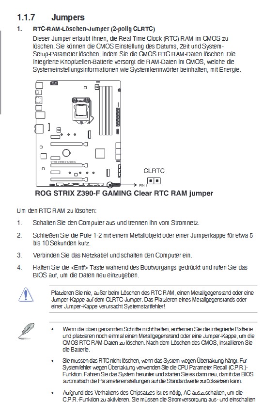

Schau Mal im Handbuch (falls dabei) , nach wie man den CMOS Reset durchführt.

Einen CMOS Reset habe ich noch nie durchgeführt, habe diesbezüglich auch nichts im Handbuch gefunden. Vielleicht kann jemand ganz kurz einen Artikel senden oder den Ablauf erklären, dann würde ich es direkt morgen früh mal probieren! Vielen Dank und euch eine schöne Nacht.
Steht im Handbuch
Ansonsten den 4+4Pin CPU Stromstecker oben links am Board auch nicht vergessen? Und an der Grafikkarte die benötigten 6+2Pin PCIe Stromstecker auch nicht vergessen anzuschließen?

Ist das Mainboard gebraucht, empfiehlt es sich das BIOS erstmal auf Werkseinstellungen zurückzusetzen (ClearCMOS-Jumper, Handbuch Kapitel 1.1.7).

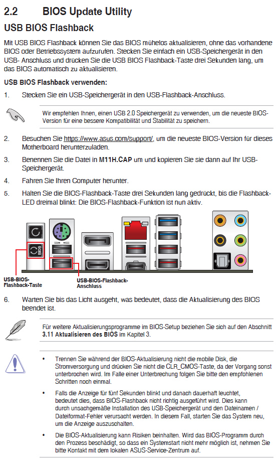

Habe versucht mit einem USB stick mit der Flaschback Funktion des Mainboard auf das neueste Bios Version zu updaten..
Weiss nur nicht ob es geklappt hat.

Anders als das Mainboard des TE hat deines aber USB-BIOS-Flashback, so dass man ein BIOS-Update jederzeit machen kann, auch wenn der Rechner die CPU nicht erkennt.
Beim BIOS ist ein Programm "BIOSRenamer" dabei
und darüber hinaus Handbuch https://dlcdnets.asus.com/pub/ASUS/...XI_HERO/G14444_ROG_MAXIMUS_XI_HERO_UM_WEB.pdf Seite 56 bzw. Kapitel 2.2:
Ein USB-Stick, möglichst nicht zu groß, mit FAT32 formatiert, sollte funktionieren. Wenn nicht, versuch es mit einem anderen USB-Stick.
Die ZIP-Datei entpacken, die darin enthaltene Datei "ROG-MAXIMUS-XI-HERO-ASUS-1902.CAP" umbenennen in "M11H.CAP", manuell oder mit dem beiliegenden Tool,
auf den Stick kopieren und den Anweisungen und Hinweisen des Handbuchs folgen.
