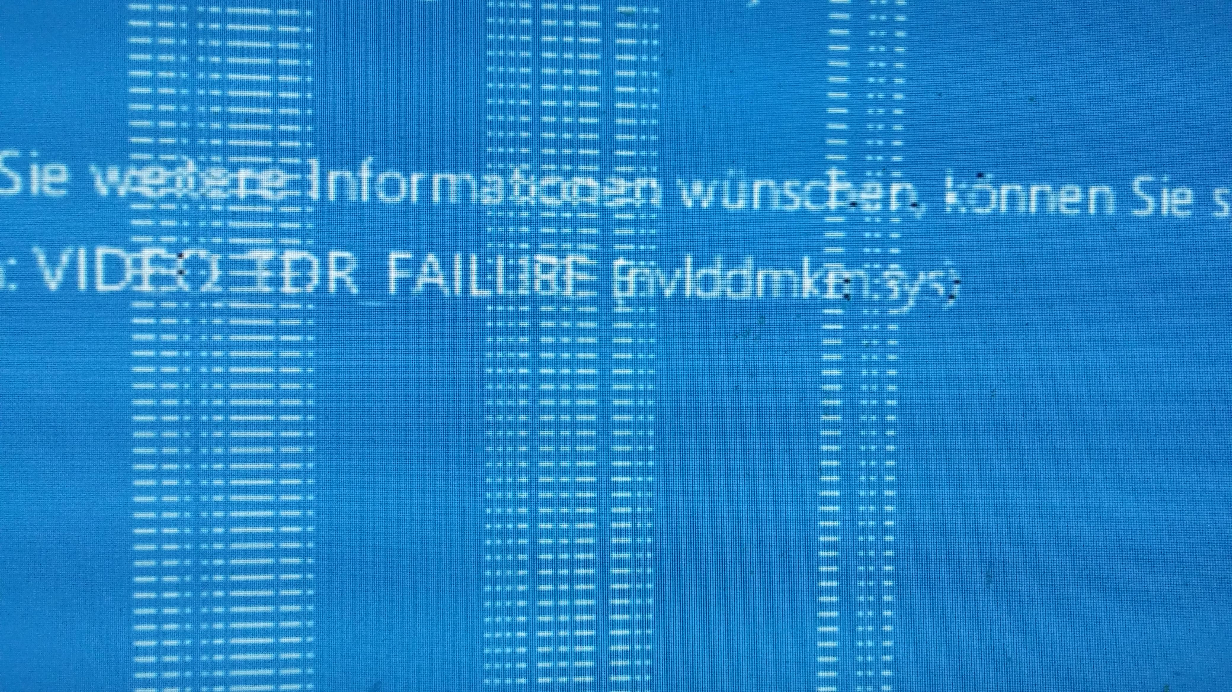

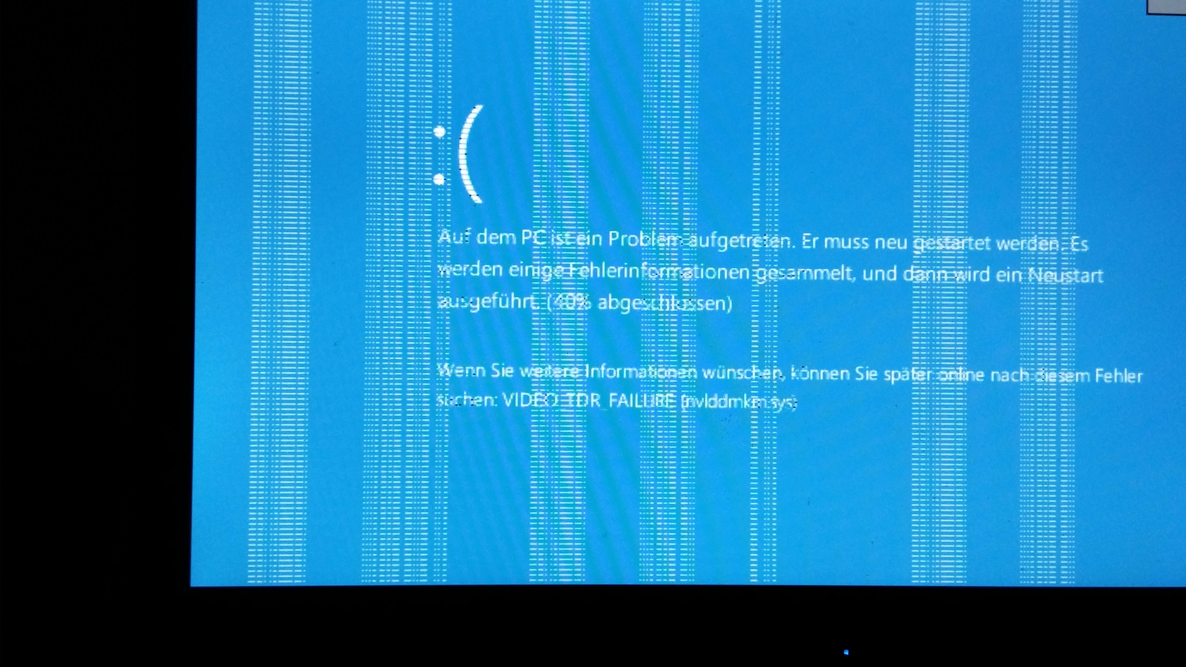

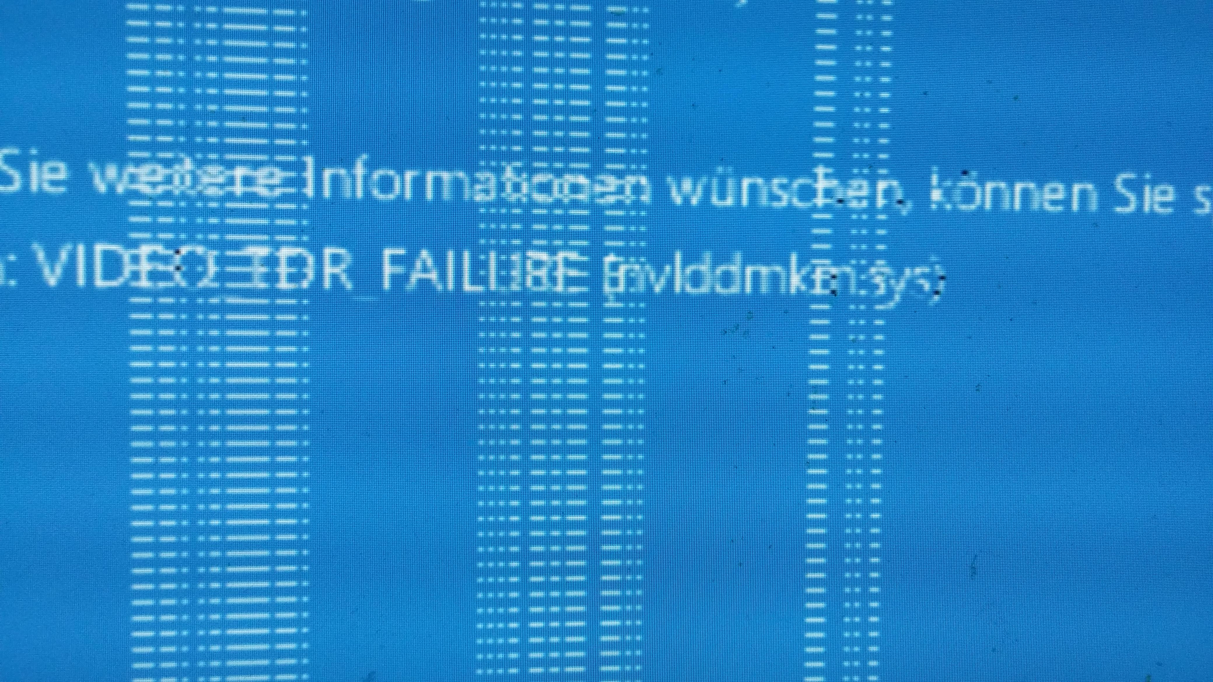

Ich hab das Betriebssystem installiert, dann lief es ein zwei Tage und dann fuhr der PC hoch und diese Anzeige kam:

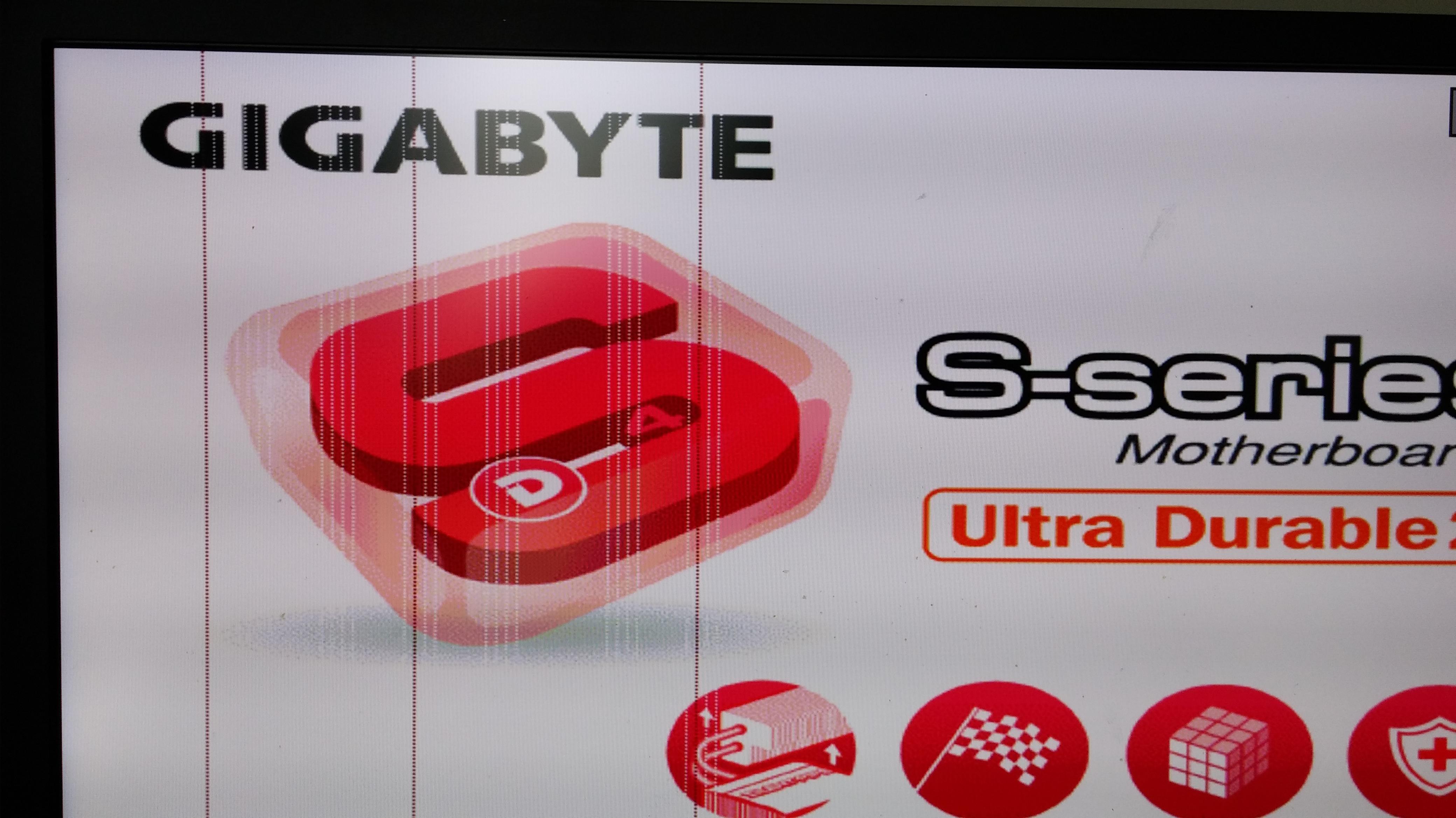

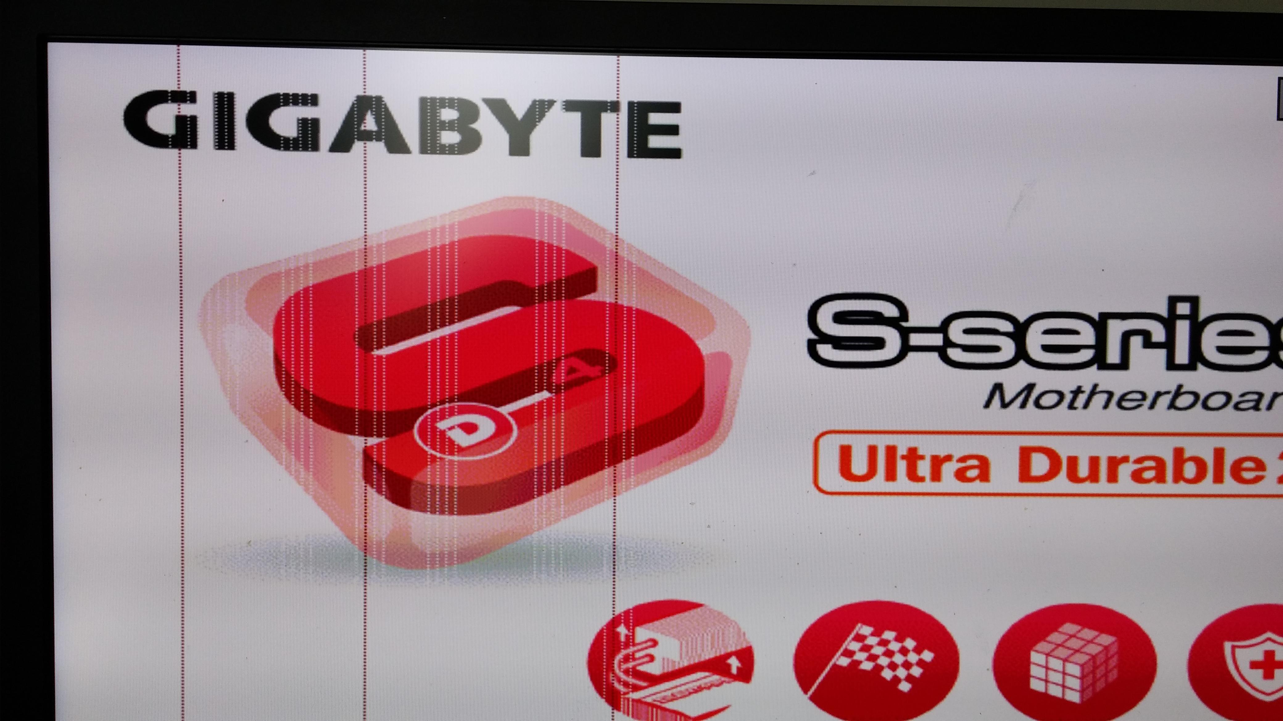

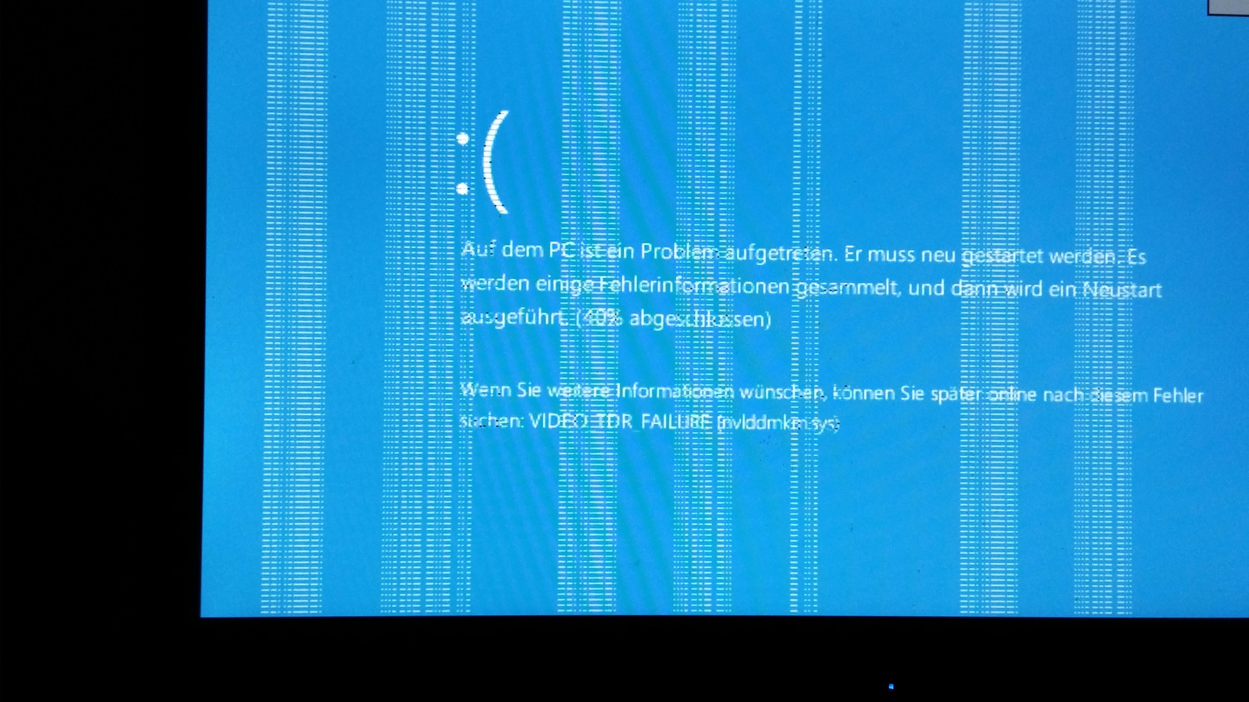

Mir ist auch noch aufgefallen, dass wenn ich den PC hochfahre, das Startbild des Mainboards eigenartige Senkrechtstreifen hat:

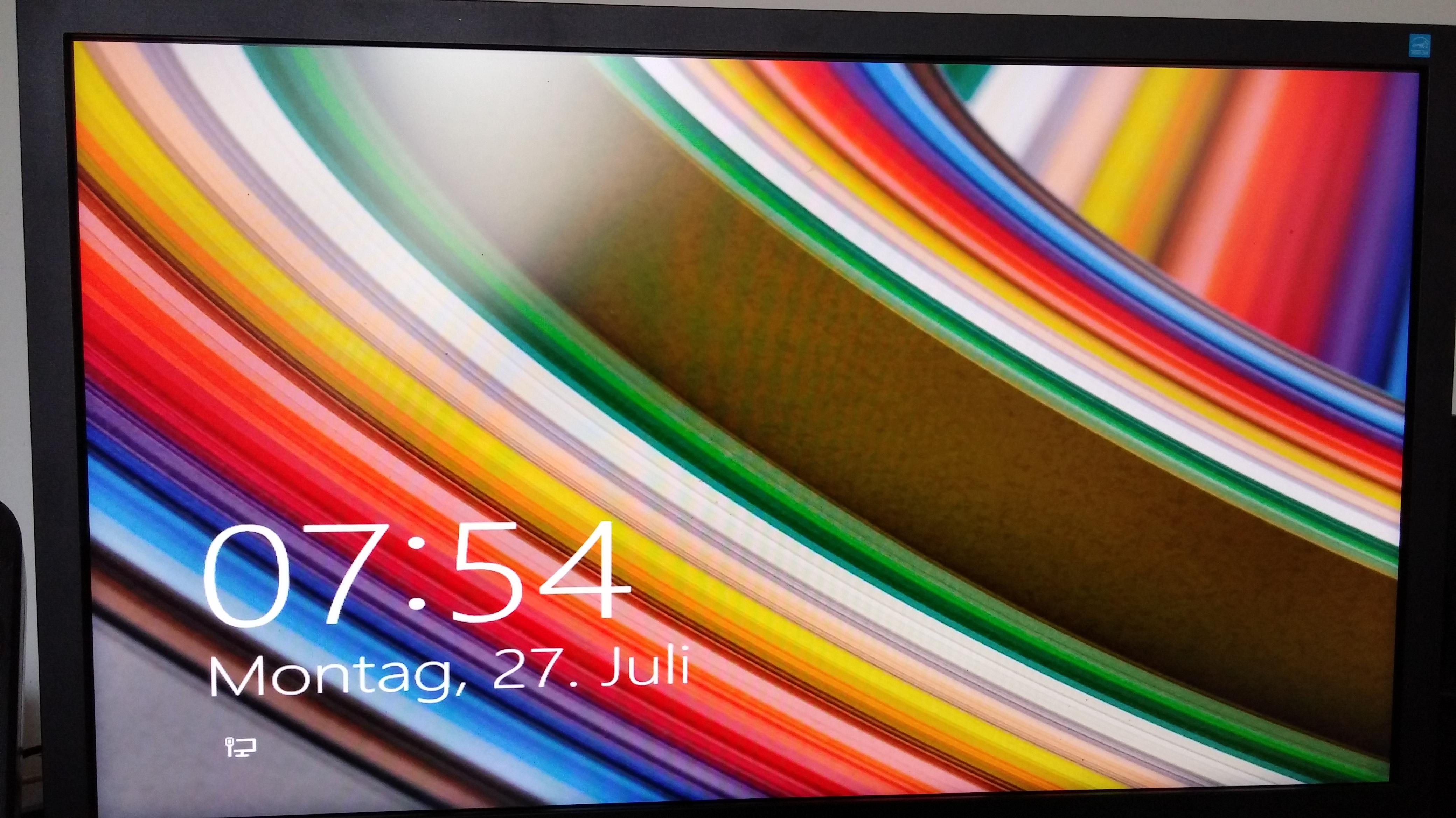

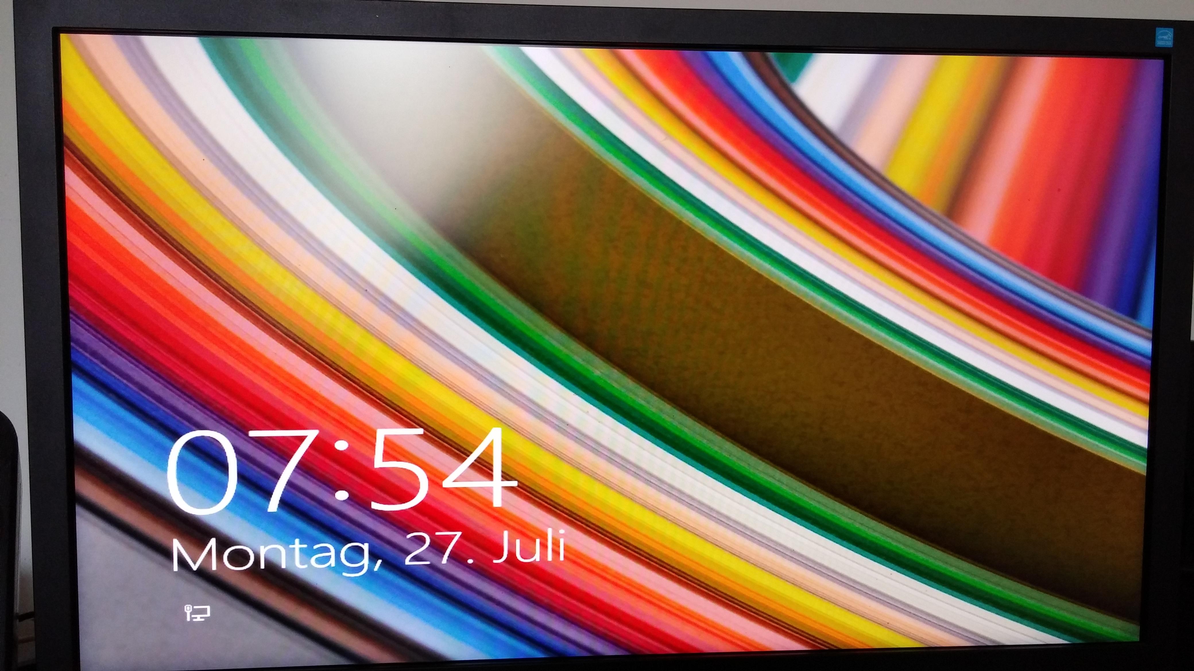

Die Streifen sind dann aber später wenn der PC im Betriebssystem läuft verschwunden:
Ich hab zu Bild 1 mal gegoogelt, wird daraus aber nicht schlau. Zum einen meinen die dort, Windows 8.1 sei daran schuld aber zum anderen kann ich mir auch vorstellen das möglicherweise mein Mainboard Grafikchip defekt ist....
Bzw. jedes mal wenn ich die Treiber meiner Geforce 8800 GTS OC installiere schmiert das System ab...

Die Bildstreifen deuten auf eine defekte Grafikeinheit hin. versuche vorher mal im Bios/Uefi die Onboard-Grafikkarte zu deaktivieren bevor du die 8800 GTS installierst.

Die Serie ist bekannt für diese Art von Fehlern.
Dein Mainboard hat auch keine integrierte Grafikeinheit.
Würde mir eine neue (oder gebrauchte) Karte besorgen und testen.
Edit: Allerdings würde ich keine 8er Serie mehr von Nvidia nehmen :)
660ti, 670 in der Richtung bekommt man günstig mit guter Leistung.
Jep, da es sich um eine 10 Jahre alte 8800 GTS handelt, ist die Wahrscheinlichkeit sehr hoch, dass es daran liegt.
Ich würde dir auch empfehlen, eine günstige aktuellere LowBudget-Karte zu kaufen, wenn du nicht mehr Leistung benötigst als mit der 8800GTS. Im Grunde machst du auch keinen Fehler, wenn du dann fest stellst, dass es doch nicht an der Grafikkarte liegt, da du allein durch die Stromersparnis den Anschaffungspreis schnell wieder drin hast. Eine gebrauchte HD 6570 kostet nicht viel, aber sie benötigt sehr viel weniger Strom als deine 8800GTS. Vermutlich hast du den Anschaffungspreis sogar schon nach einem Jahr wieder raus...
Benötigst du die 3D-Leistung kannst du mal nach einer gebrauchten HD 5770/HD 6770 schauen, vielleicht reicht auch schon eine HD 6670.

Ist diese fehlerhafte Darstellung auf dem Monitor auch im BIOS zu sehen ?

@ HANNE - nein im BIOS nicht, da ist alles ok
