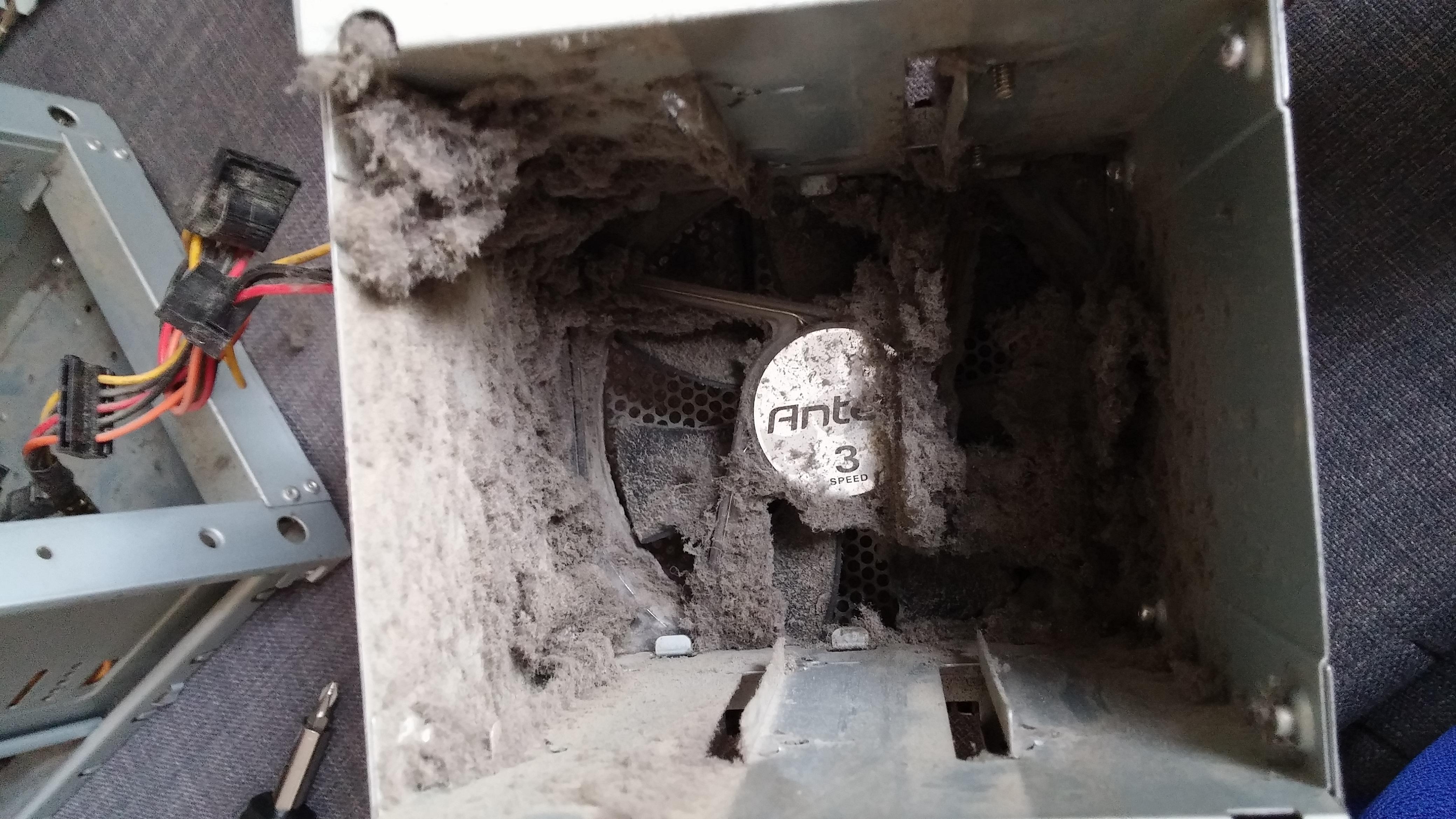

@ Hanne - jap alles wurde entstaubt. Allerdings muss ich zugeben erst vor 1 Woche und davor ca. 6 Jahre nicht. Alles und auch die Grafikkarte waren extrem verstaubt. Musste die 8800 sogar aufschrauben und da war ein richtiger Teppich an Flusen vor dem Kühler... vielleicht is sie deshalb nun tot.... aber dachte immer es gibt einen Sicherheitsschalter der abschaltet wenn die Grafikkarte überhitzen sollt

Aja wenn es dich interessiert, so sah mein Festplattenfach aus.... so wie auch der rest...
