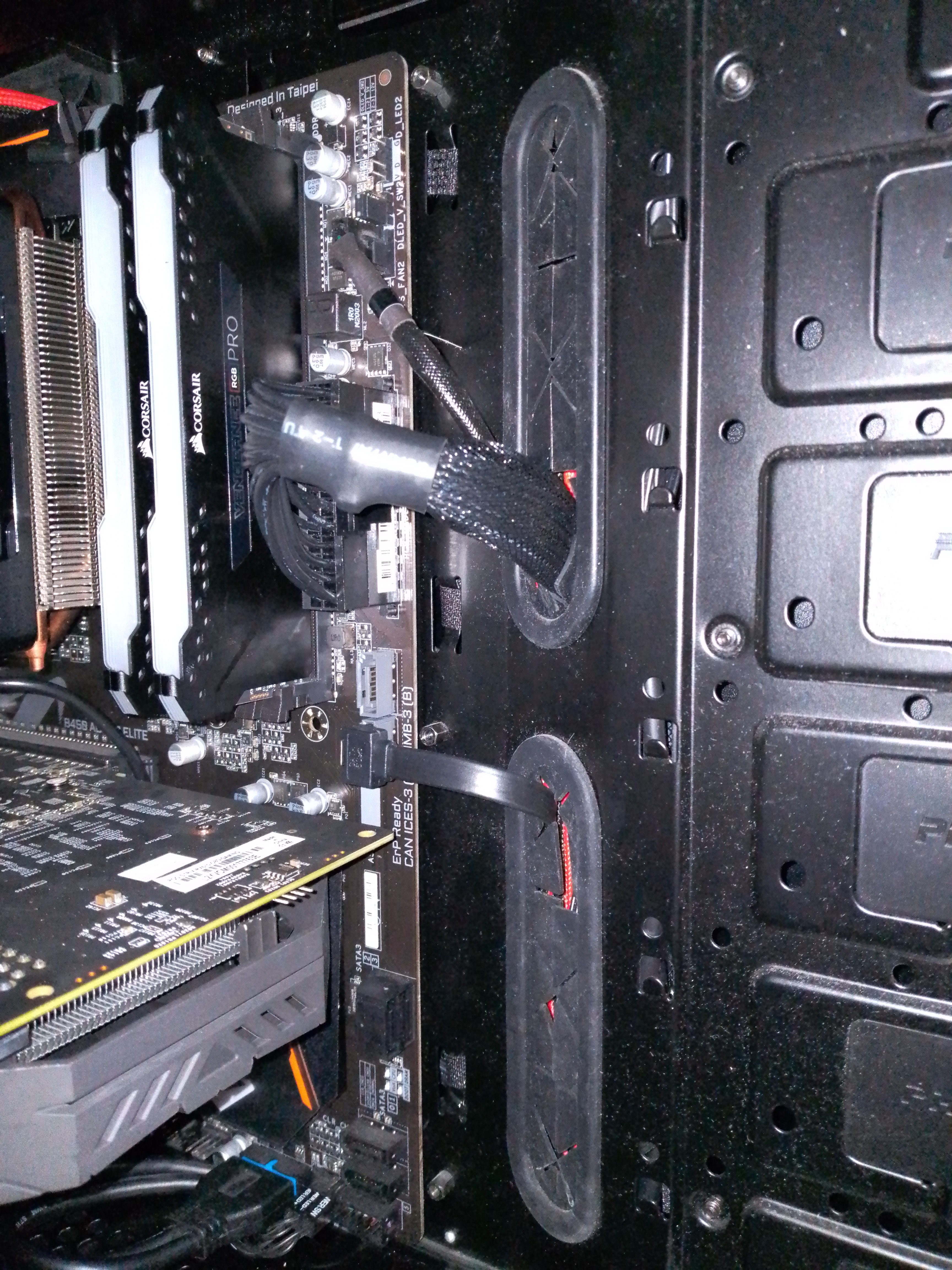

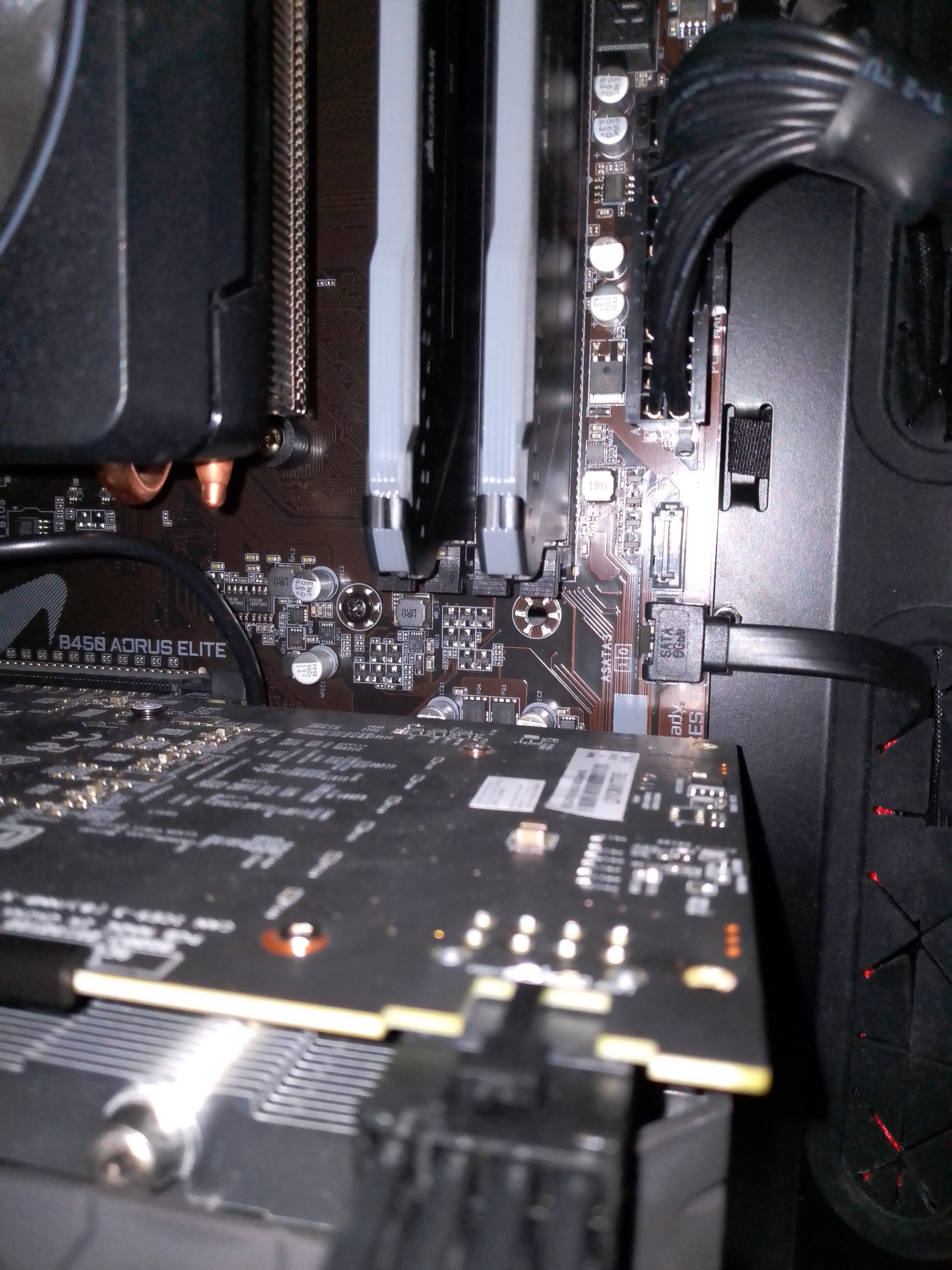

Ist es normal das je nach Mainboard und Gehäuse mal 1 bis 2 Bohrungen/ Abstandshalter nicht da sind, oder komplett wo anders.
Also sind nicht immer alle Schraublöcher im Mainboard auch im Gehäuse vorhanden, bzw es sind mehr vorhanden?
Gehäuse und Mainboard sind ATX.
Mainboard passt soweit Einwandfrei, nur sind für zwei Befestigunglöcher im Mainboard keine im Gehäuse.
Wiederum hat das Gehäuse Befestigungsocher die mein Mainboard nicht hat.
Mainboard ist das Gigabyte b450 aorus elite.

Alle Löcher im Mainboard sind auch im Gehäuse! Aber nicht alle im Gehäuse sind im Mainboard.

Ich würde vermuten, die drei "nicht belegten" Abstandshalter sind für eATX-Board. Das sind noch einmal breitere ATX-Bretter.
Mein Mainboard hat 7 Löcher.
Eines davon (Foto im Anhang) hat das Gehäuse kein Gewinde für Abstandshalter.
Dann werden die restlichen drei wohl für dieses E ATX sein.

Wenn du genau aufs Bild schaust, siehst du das Problem: beim reinschrauben der drei Abstandshalter hat sich jemand verguckt.
Auf Höhe des SATA-Anschlusses fehlt eine Schraube, die anderen möglichen Plätze sind bei dem Board von Bauteilen beansprucht.
Normalerweise haben ATX Boards 6, 9 oder 10 Löcher (Asrock), Gigabyte hat aber Boards, bei denen es
ein siebtes Loch hinten in der Mitte gibt, für das tatsächlich viele Gehäuse keine Bohrung haben, das ist
schon lange so und eigentlich Unsinn, ist aber ganz normal. Die 3 direkt am Rand befindlichen Löcher
auf dem Bild sind für größere ATX Boards, E-ATX ist nochmals etwas größer und kann 3 Löcher mehr haben!
Die überzähligen Abstandshalter werden bereits vom Hersteller dort platziert worden sein.

Höhe SATA Anschluss ist kein Gewinde im Gehäuse.
Es geht auch nicht um fehlende Abstandshalter, sondern um die fehlenden Gewinde hierfür im Gehäuse.
7 Löcher hat mein Mainboard, aber nur 6 passende Löcher im Gehäuse.
