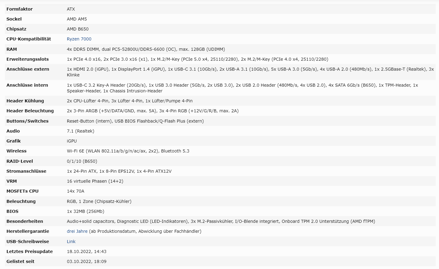

Ich überlege mir ein GIGABYTE B650 AORUS Elite AX zu holen (https://geizhals.de/gigabyte-b650-aorus-elite-ax-a2824266.html?hloc=at).
Das hat u. a. einen internen USB-C 3.2 20Gb/s Anschluss. Wenn ich das richtig verstehe, sind die internen USB Anschlüsse dazu da, um sie an die direkten Anschlüsse vom Gehäuse anzuschließen. Ich habe das Lian Li 011D XL Case.
Das hat allerdings nur einen USB-C 3.1 Port. Kann ich dennoch den USB-3.2 dort anschließen und wenn ja, verliere ich damit die Geschwindigkeitsdifferenz zum 3.1 Port? Und gibt es ansonsten noch die Möglichkeit den 20Gb/s Port zu nutzen - ohne Verluste?

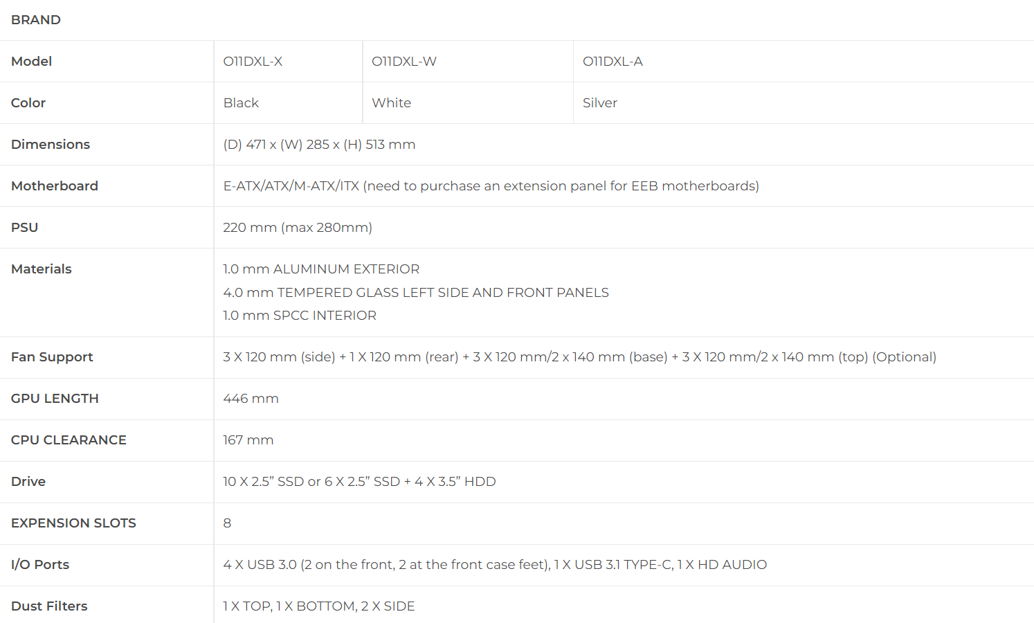

Sprich: Ich sollte das ganze Problemlos an den USB 3.1 Port anschließen und auch die 20Gb/s haben? Ich finde keine Angabe dazu, ob es sich um einen USB 3.1x1 oder 3.1x2 handelt.
Jap, wenn der Port 10G kann.
(technisch gesehen ist die Angabe "USB 3.1" von Lian Li wertlos und könnte auch nur 5G meinen.) Und es gab in der Vergangenheit Gehäuse bei denen das nur mit kurzen Kabeln geht, weil sie halt nicht die geforderte Signalqualität erreichen. Deshalb will ich nicht garantieren, dass es fehlerfrei geht, wenn du nicht schon ein paar 10G Geräte an dem Gehäuse hattest. Abgesehen von solchen Problemen wird es aber gehen...

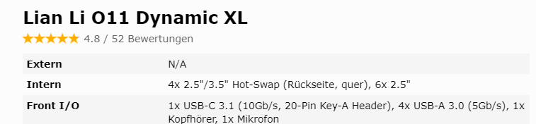

Ich finde halt nicht mal Angaben dazu, ob es 3.1 Gen 1 oder Gen 2 beim Case ist, also 5Gb/s oder 10
Stimmt, bei Geizhals steht 10Gb/s

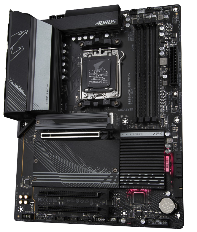

Das Asus Tuf Gameing B650-Plus Wifi hat nen externen 20Gb/s Anschluss, sieht aber deutlich langweiliger aus.
Das von Gigabayte hat z. B. noch so ne Platte über die 2 SSD Plätze (hat die von Asus zwar auch, aber nebeneinander, anstatt übereinander und teils in orange), außerdem hat das von Gigabyte noch ein wenig RGB-Beleuchtung. Und das Orangene von Asus hat eigentlich nix in nem PC zu suchen, in dem alles Schwarz ist (meiner Meinung nach)
