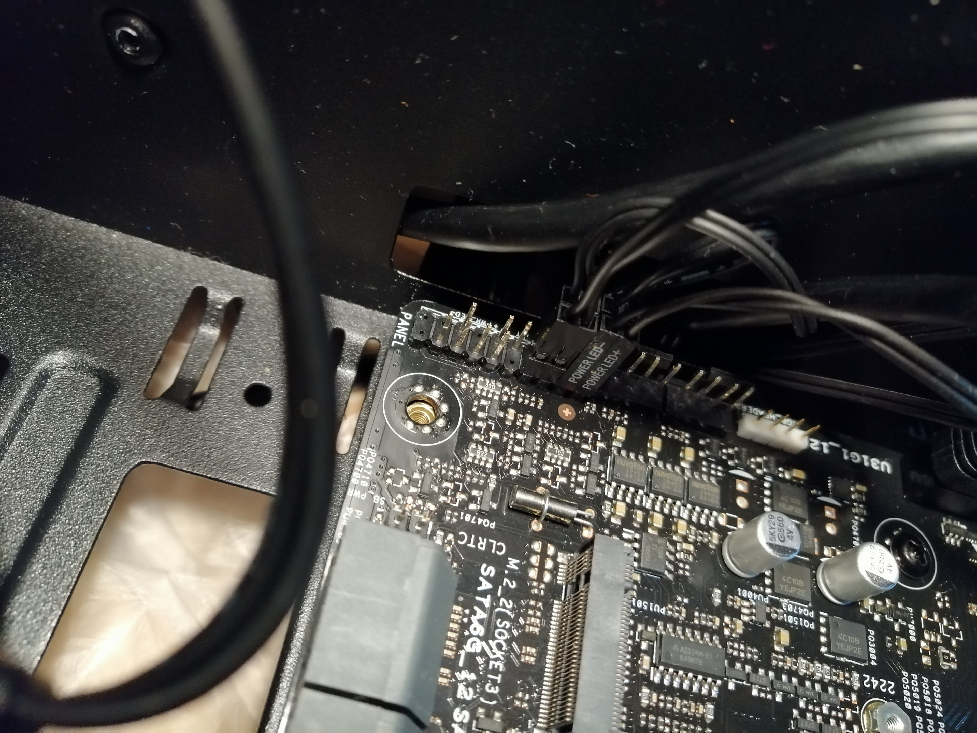

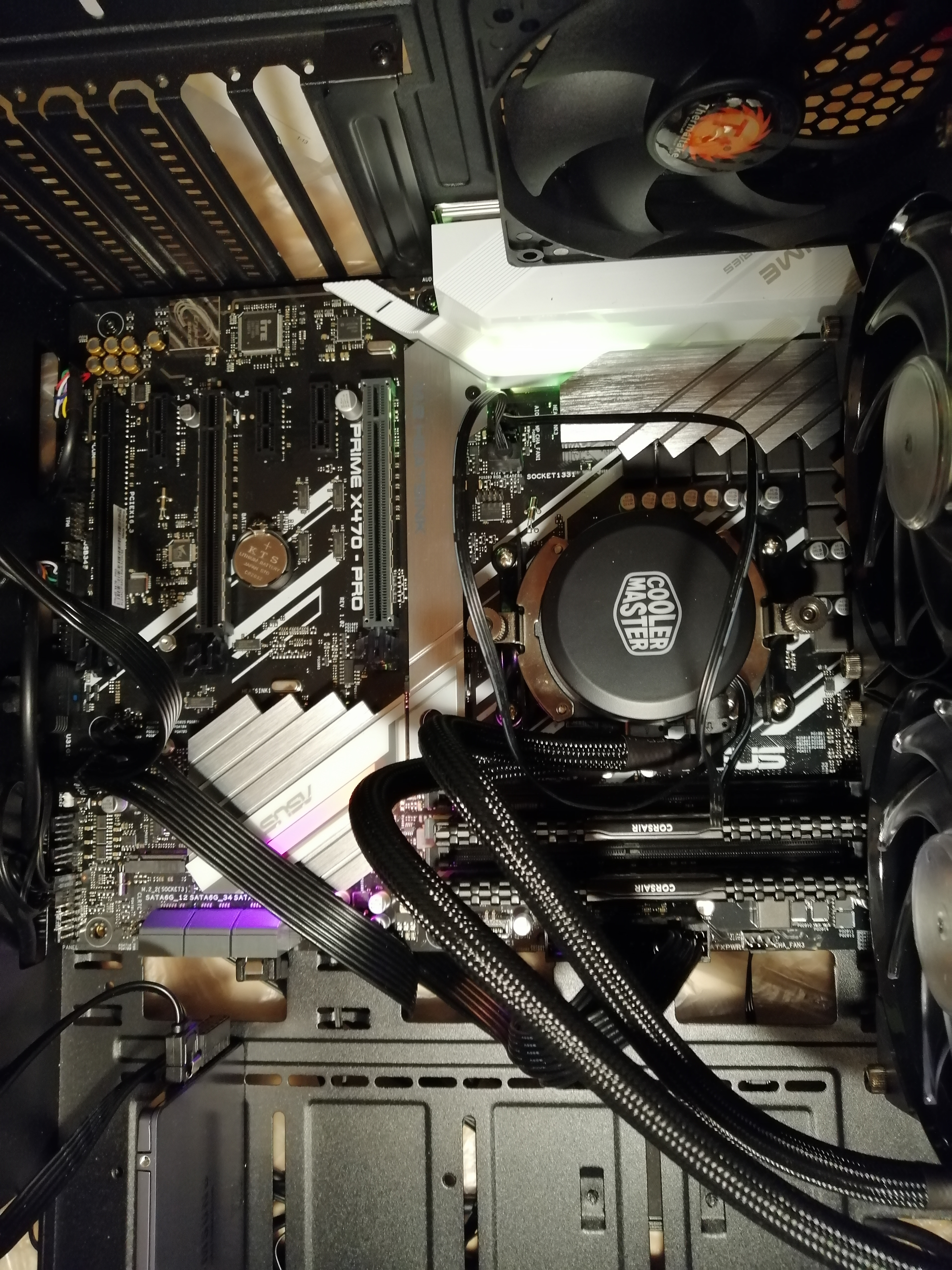

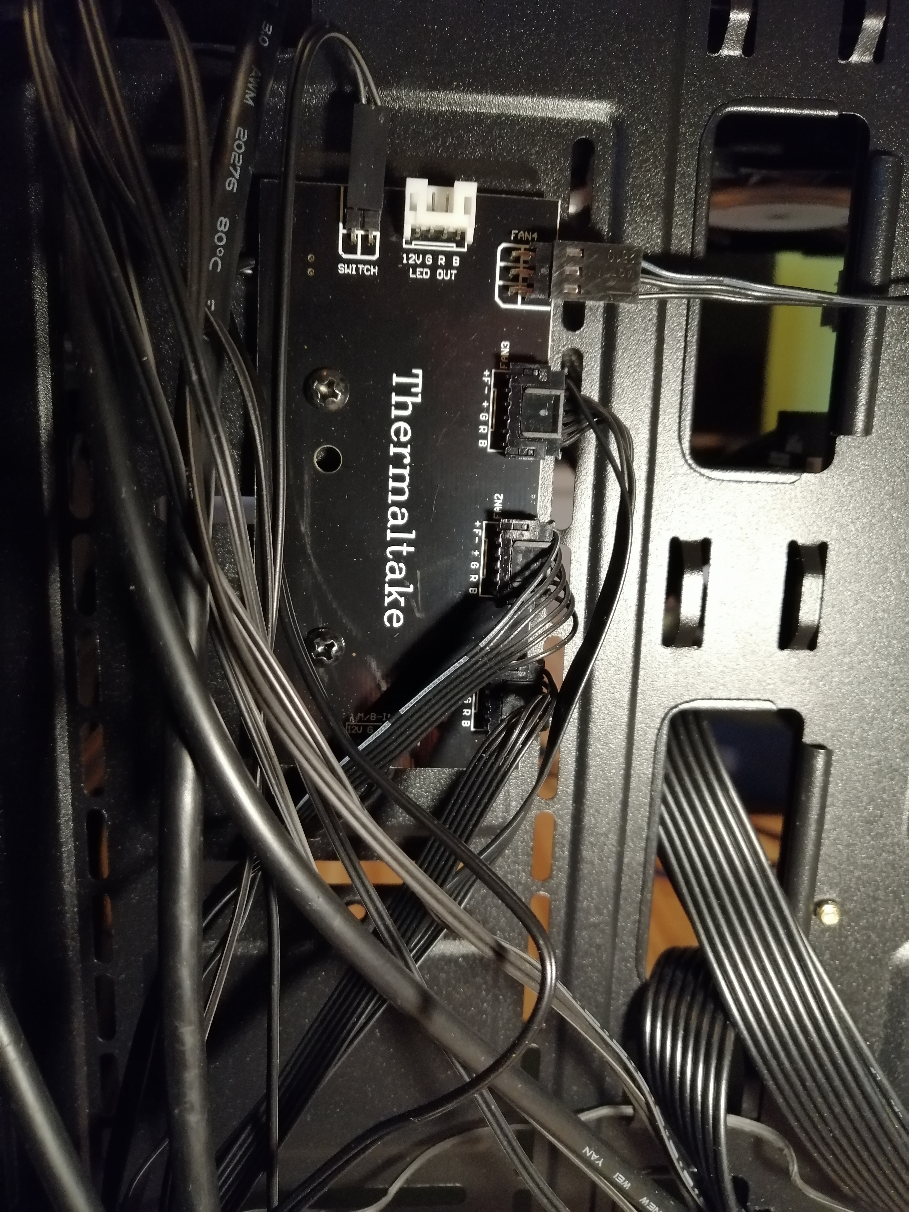

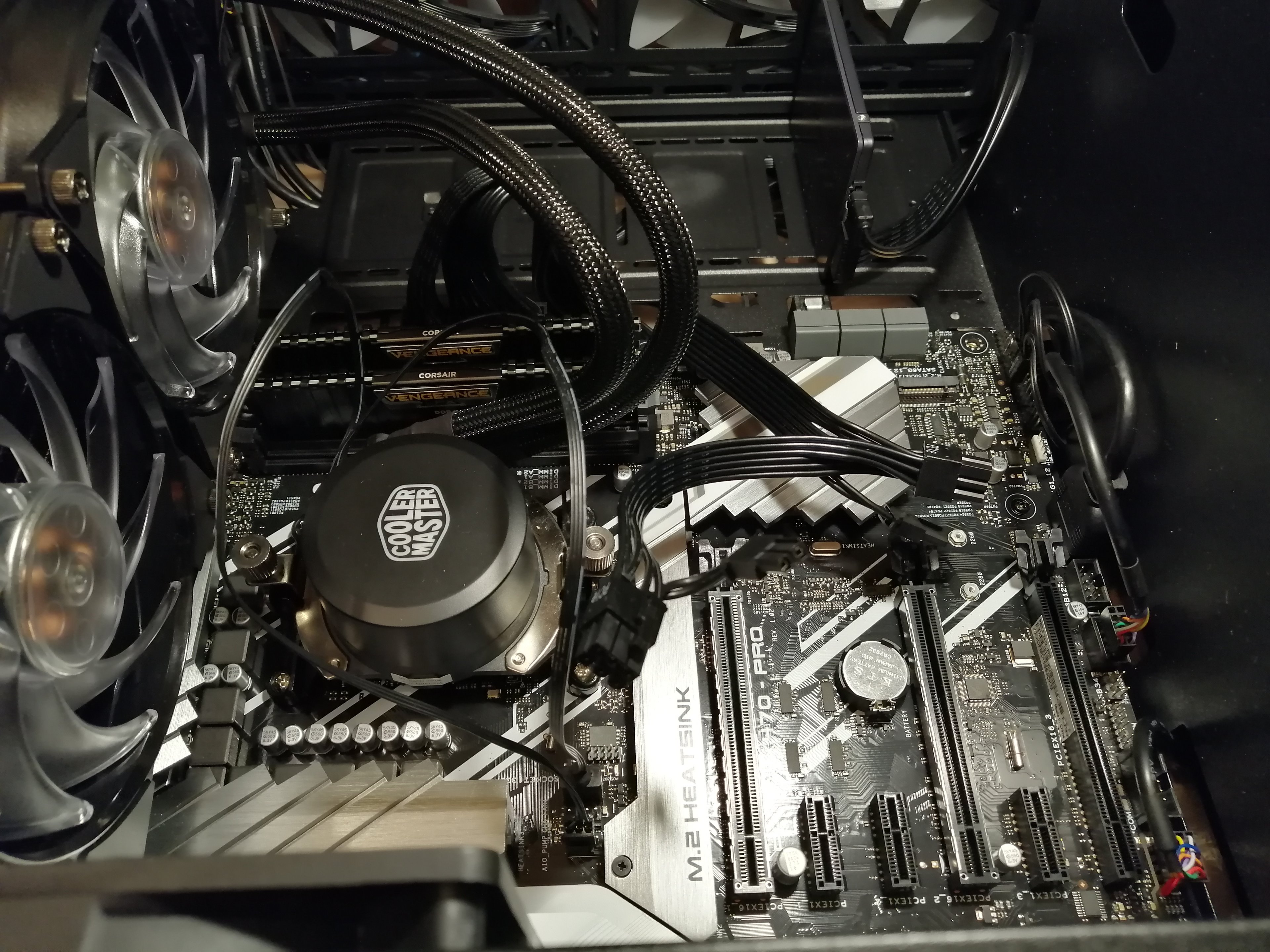

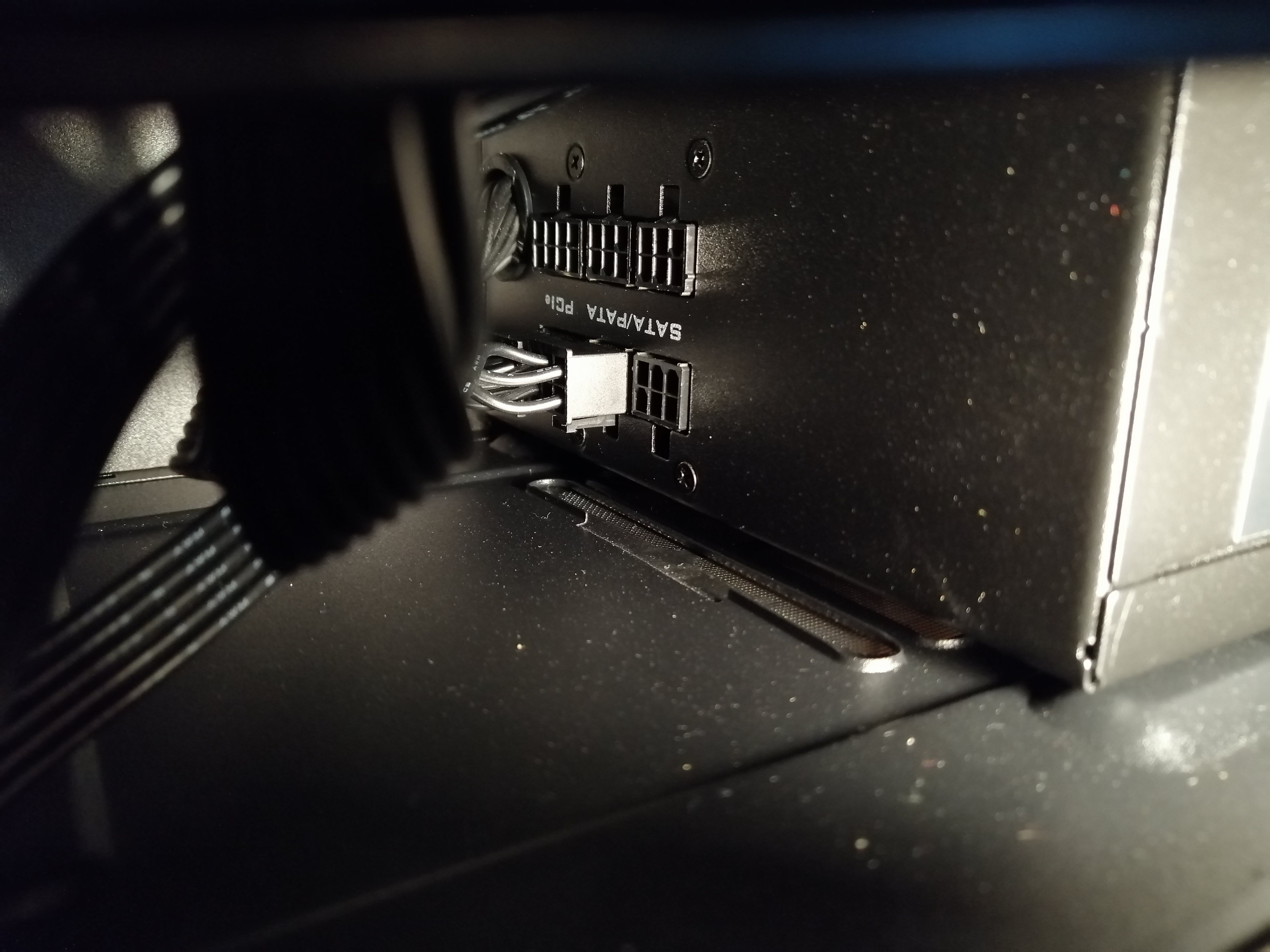

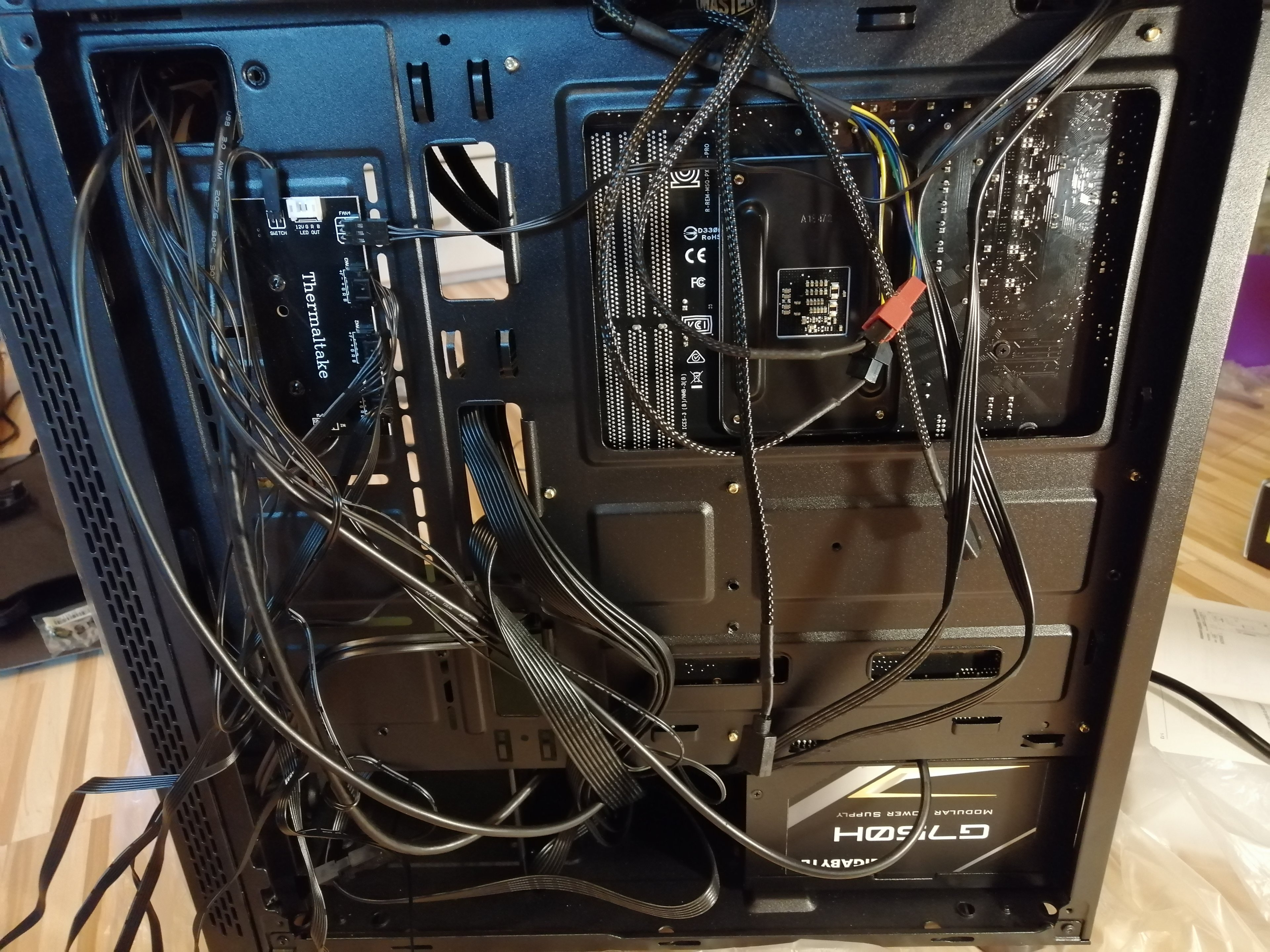

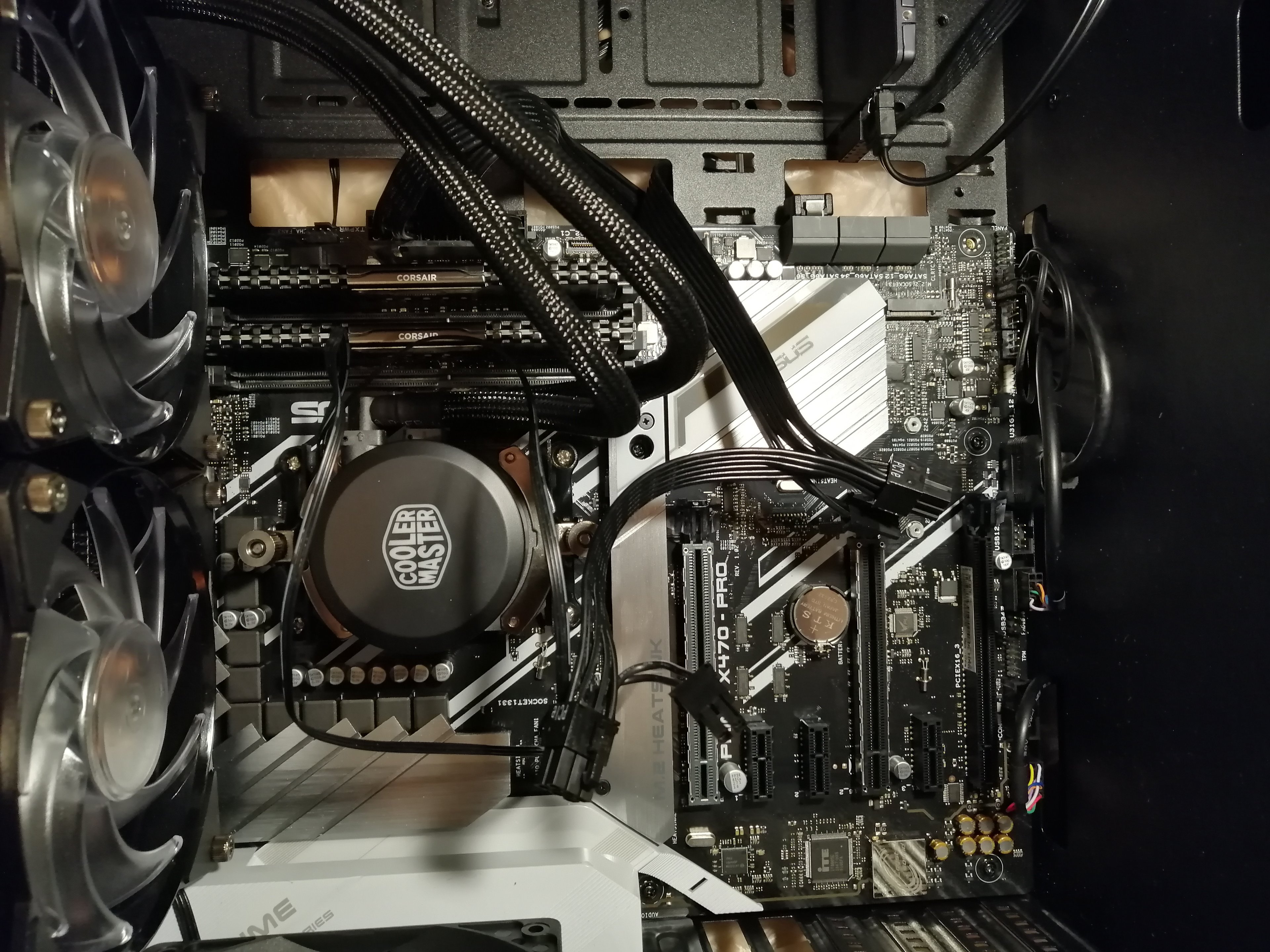

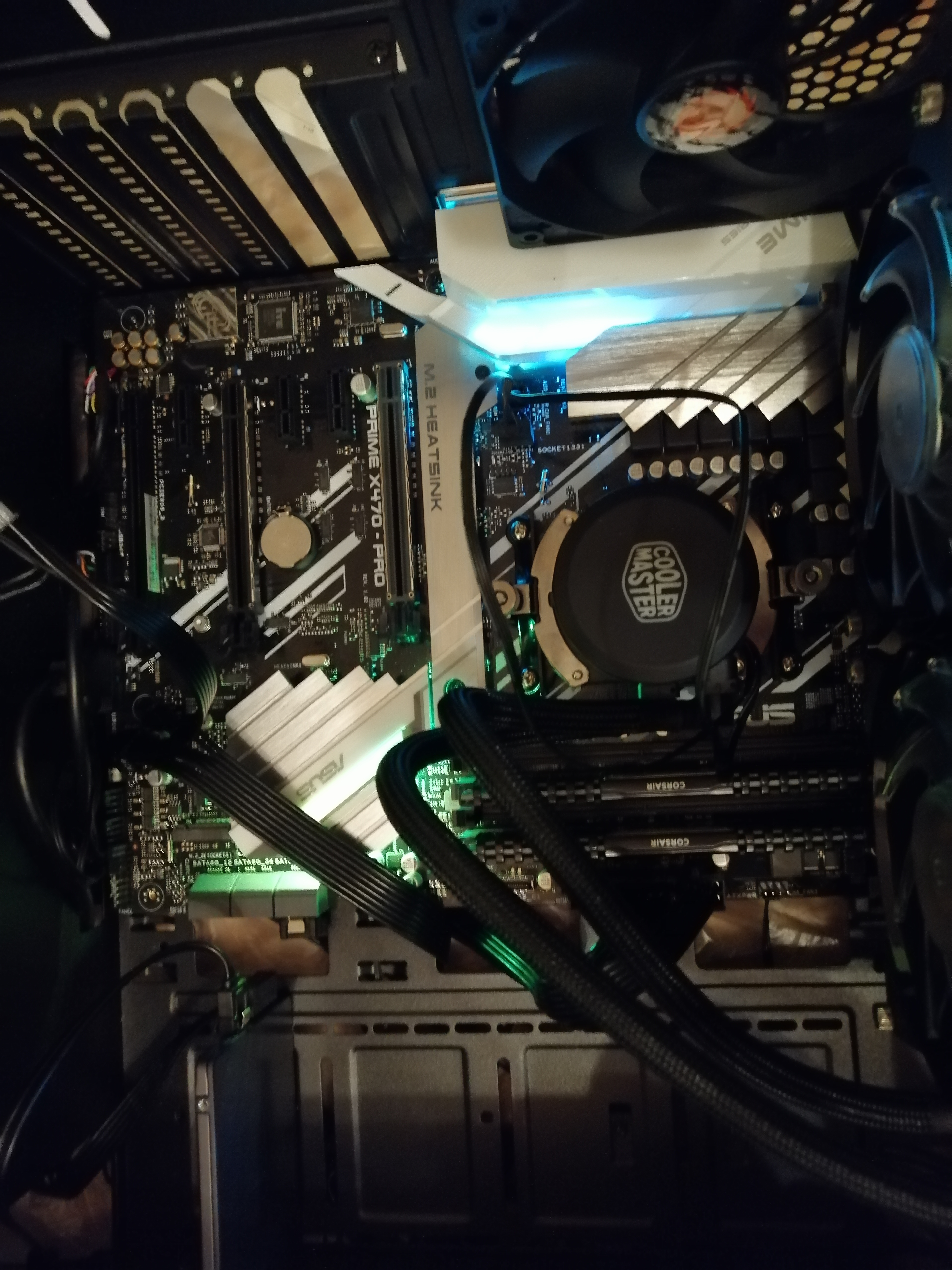

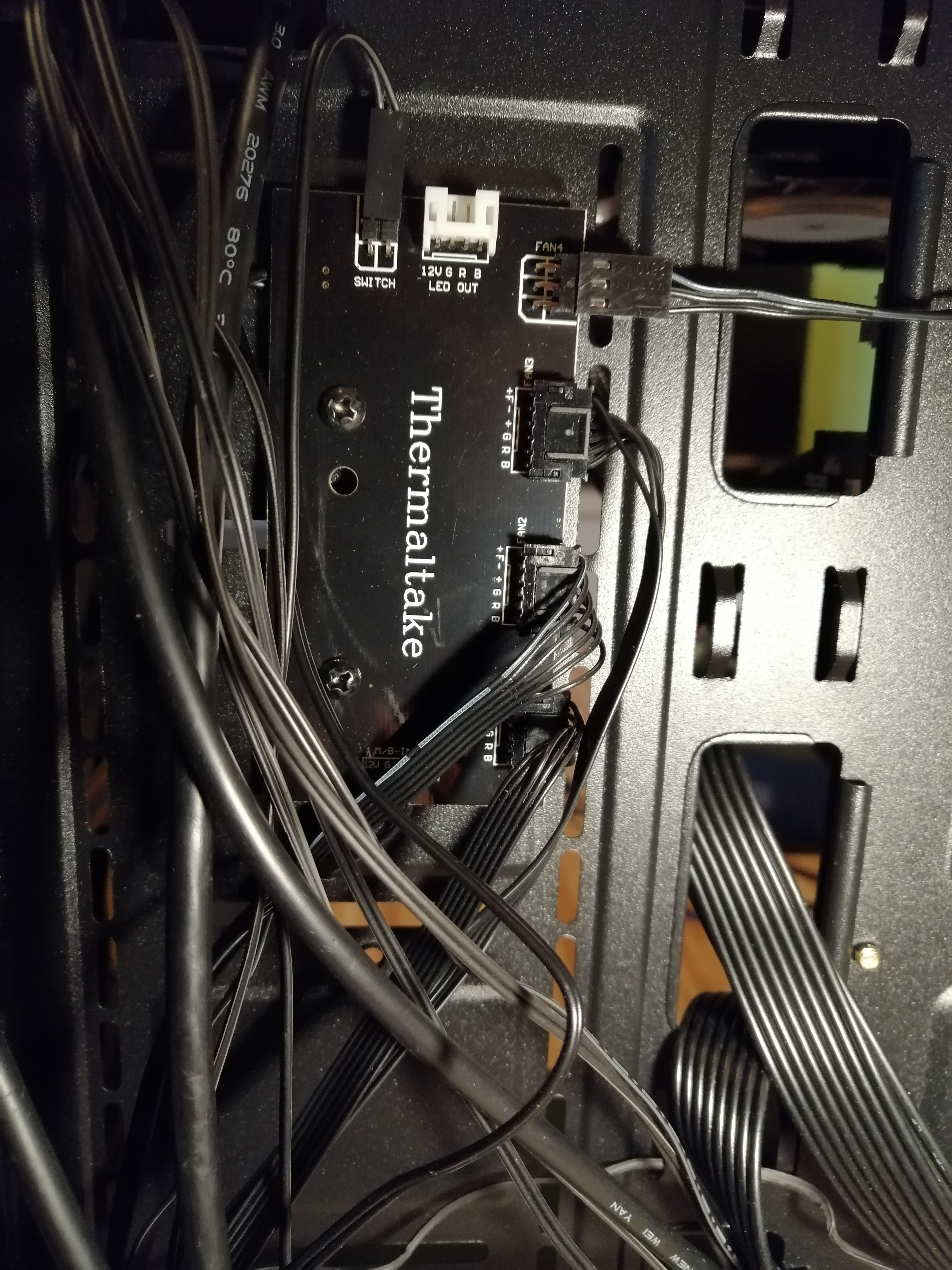

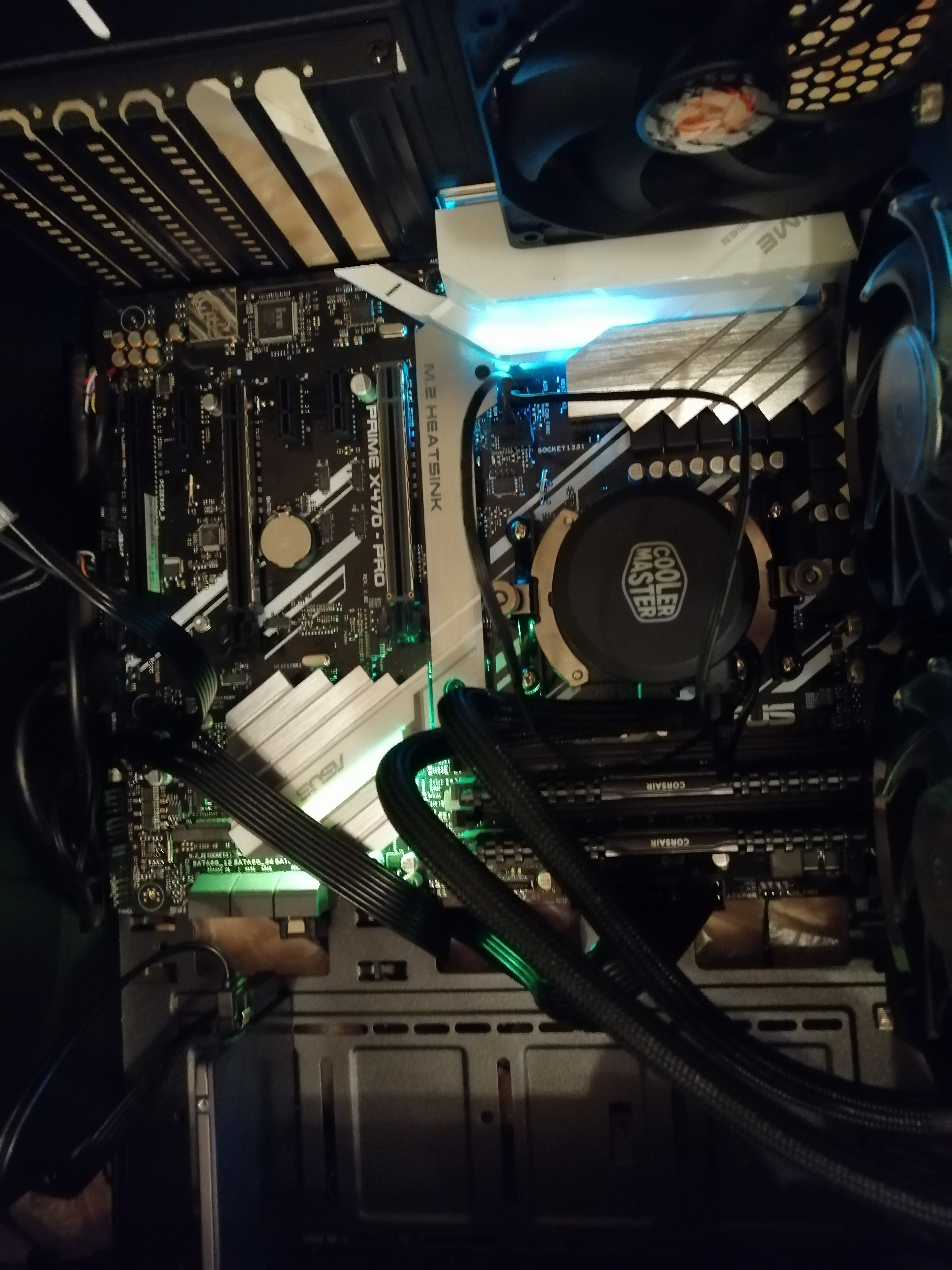

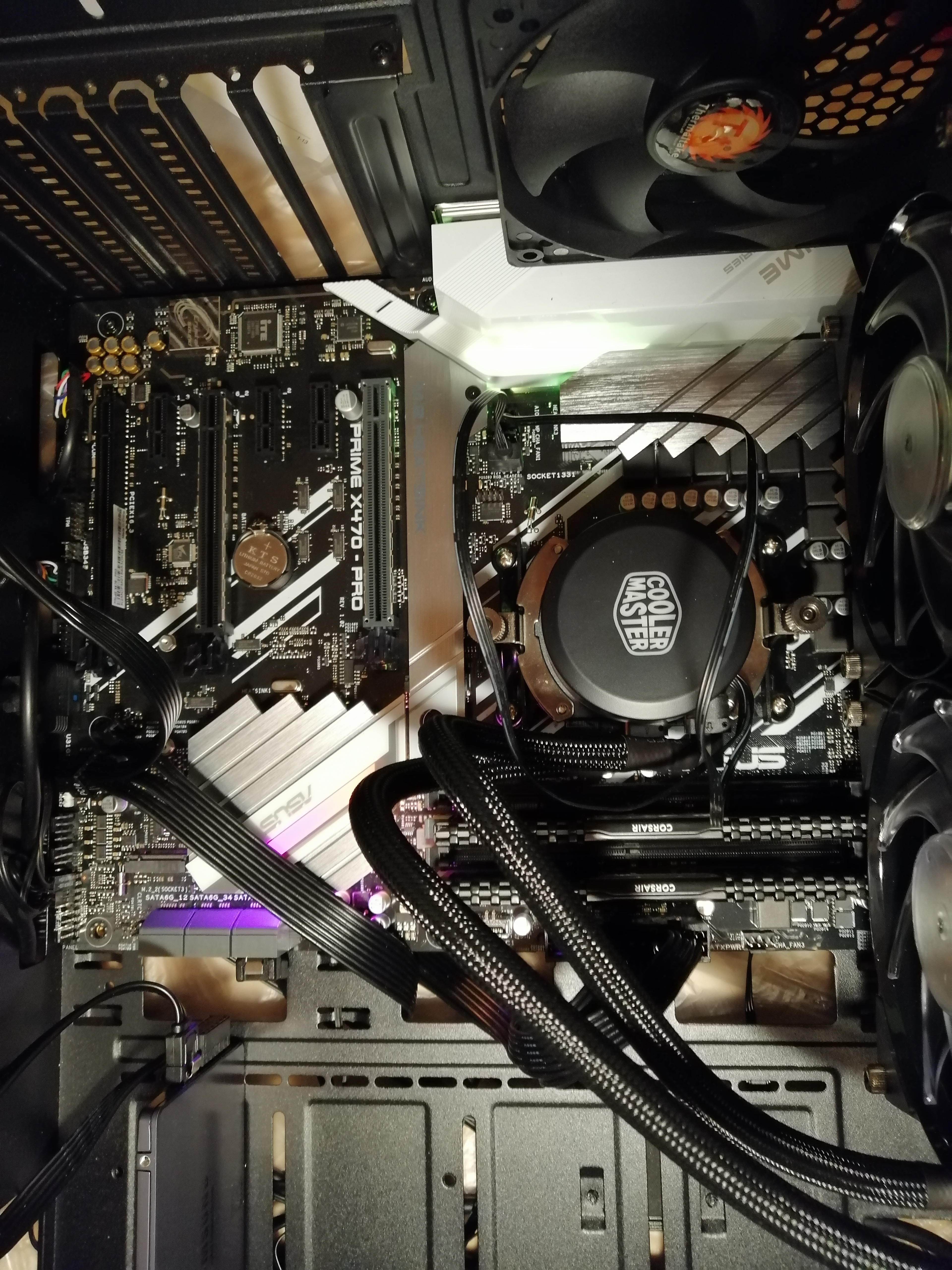

Ein Bild vom Innenleben, v.a. Nahaufnahme wo du wie den Powerbutton angesteckt hast, wäre toll. Restliche Anschlüsse schaden auch nie ;)
Ansonstne fällt mir spontan auf: 3700x auf x470, BIOS-Update wurde durchgeführt? bzw. Ryzen3000-Ready aufkleber oder so vorhanden?

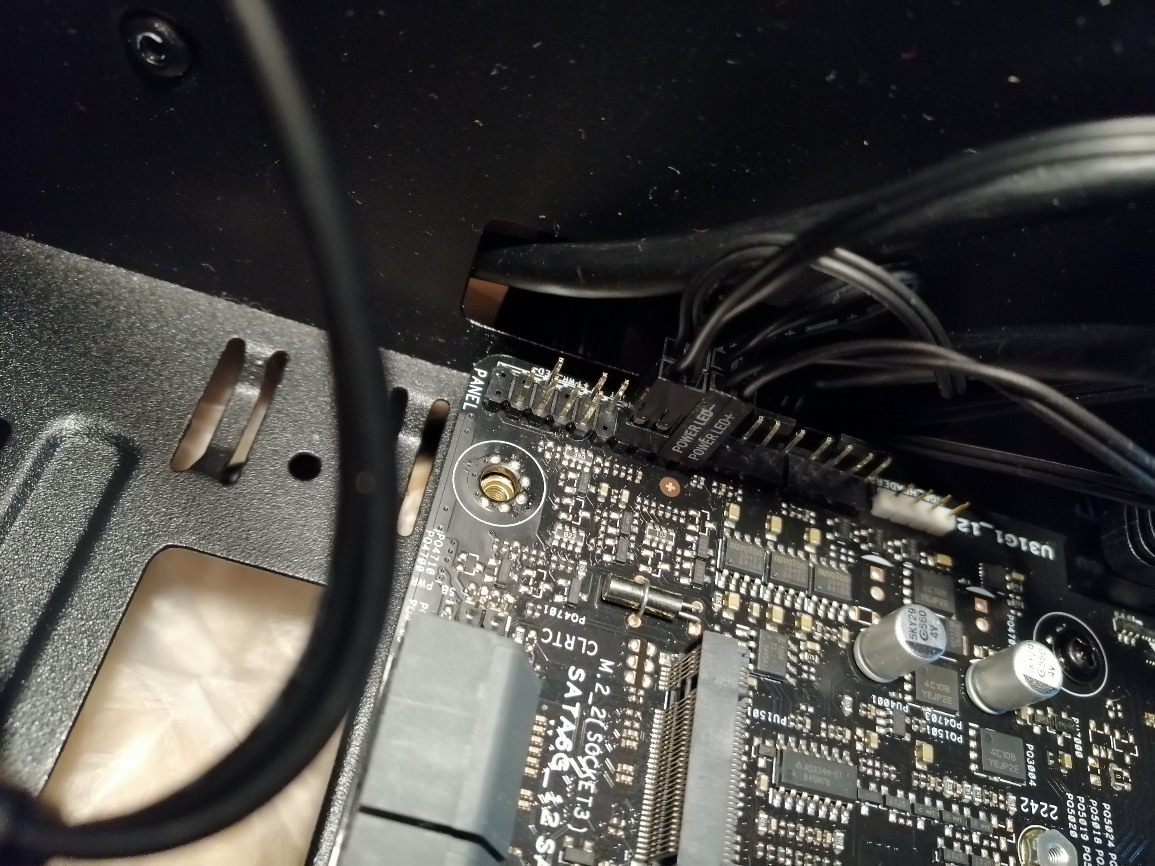

Mach mal ein Foto von der Buchse am Mainboard. (Powerswitch Anschluss)
Falls der Powerknopf defekt ist, kannst Du auch den Reset Knopf (falls vorhanden) am PowerSW Anschluss des Mainboards anschließen zum testen.
Ansonsten tut es ein Schraubendreher auch zum testen.

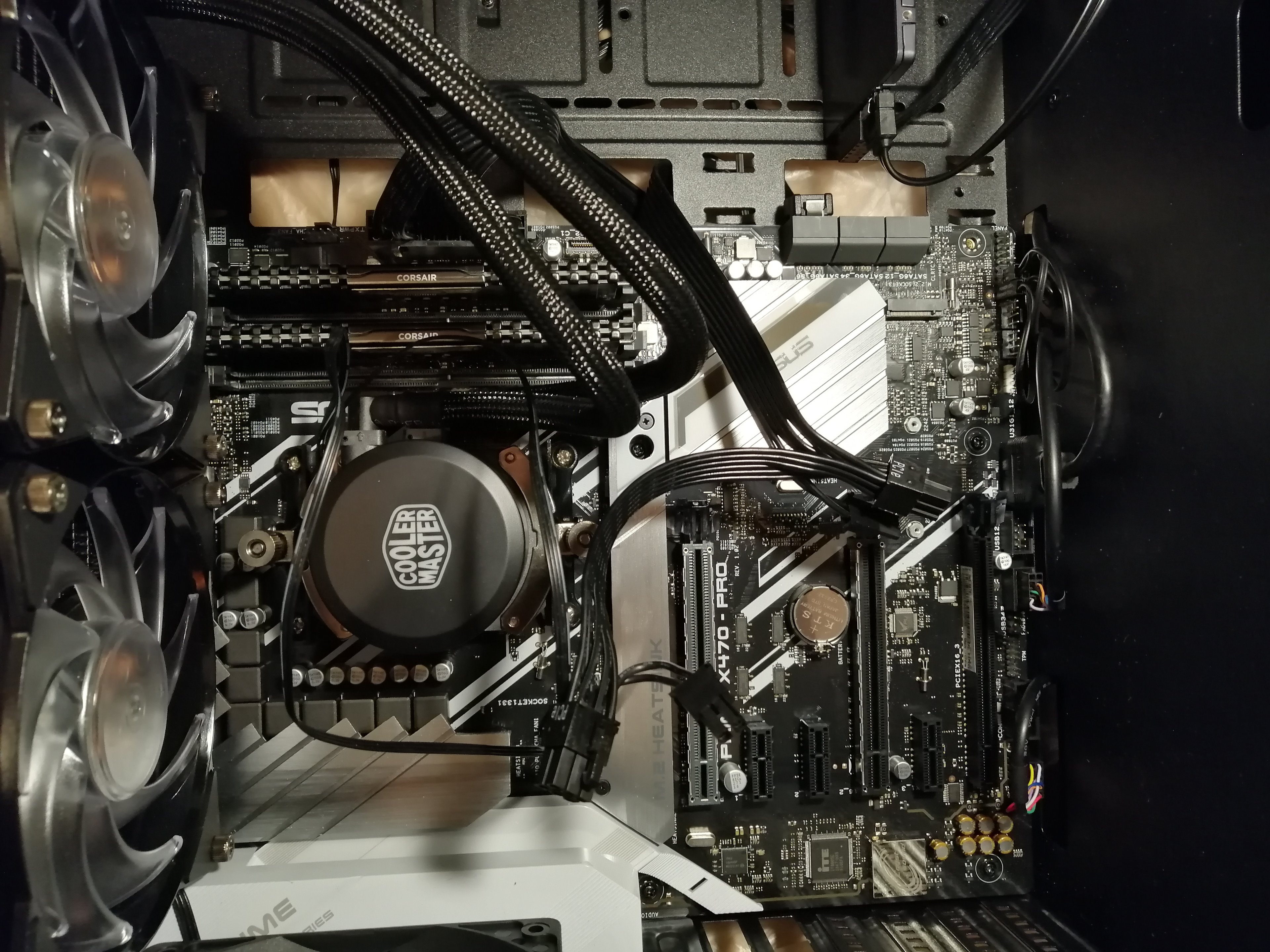

Die CPU Stromversorgung (4 oder 8 Pin Stecker) ist richtig angschlossen?
Manche Spezialisten schaffen es da eine PCIe Stromversorung anzuschließen.

4 und 8 pin sind richtig angeschlossen.
Von mir ebenfalls, CPU Stromversorgung richtig.
Die Tage ging mein PC nicht mehr an. Strom bekam es. Musste feststellen mein beQuiet Netzteil hat sich nach knapp 6 Jahren verabschiedet. Der CPU Strang ist hin bei mir.

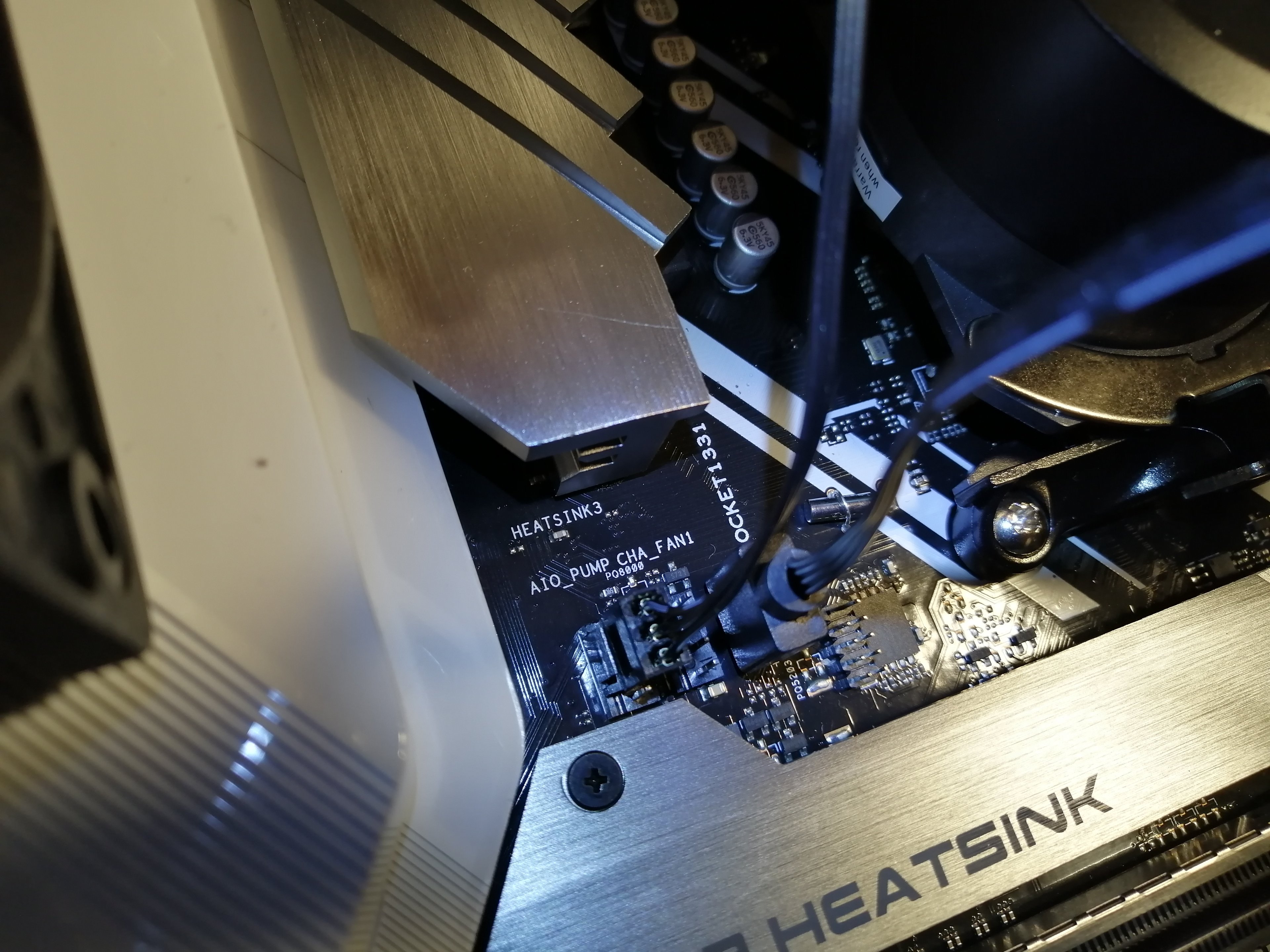

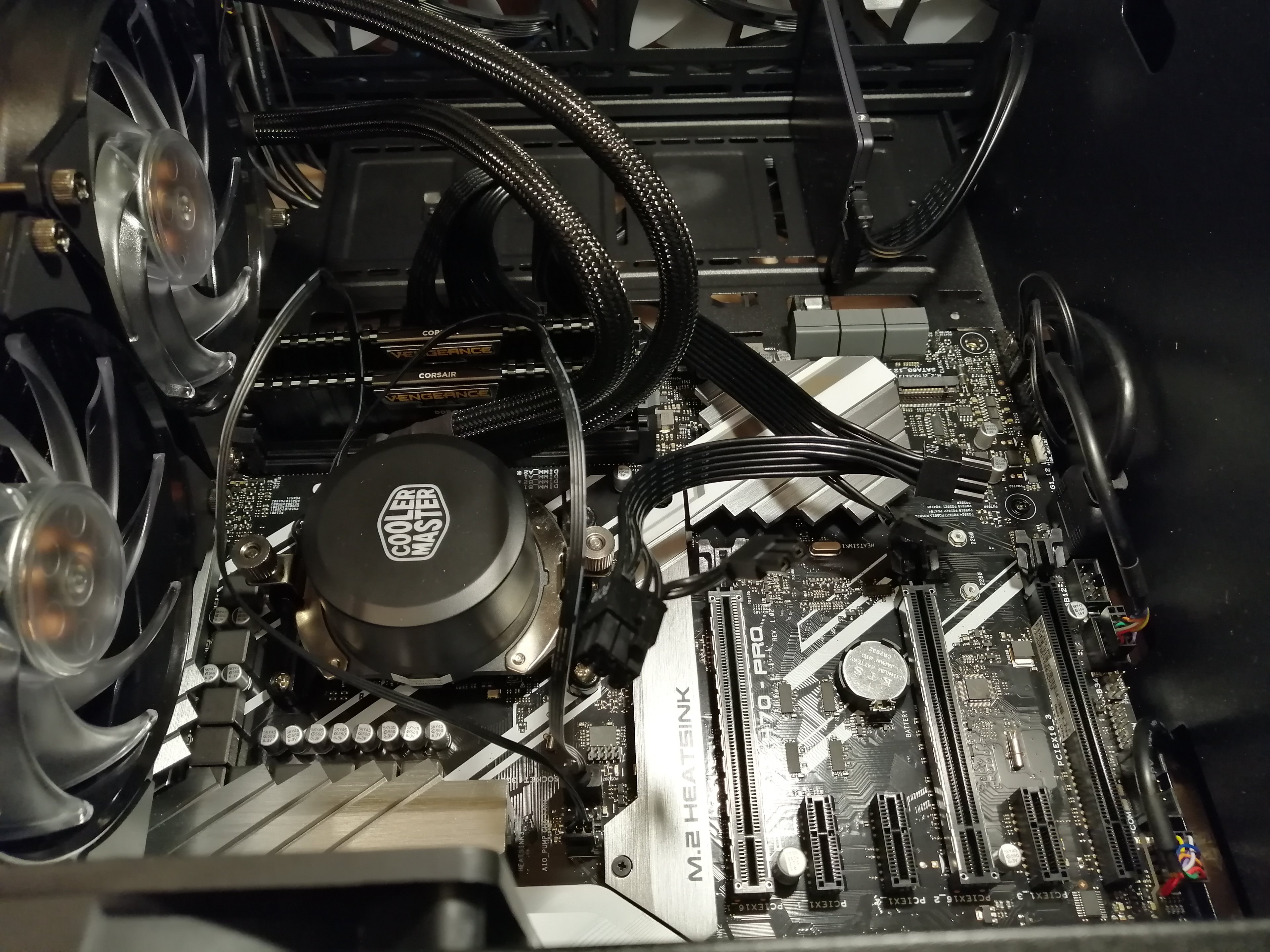

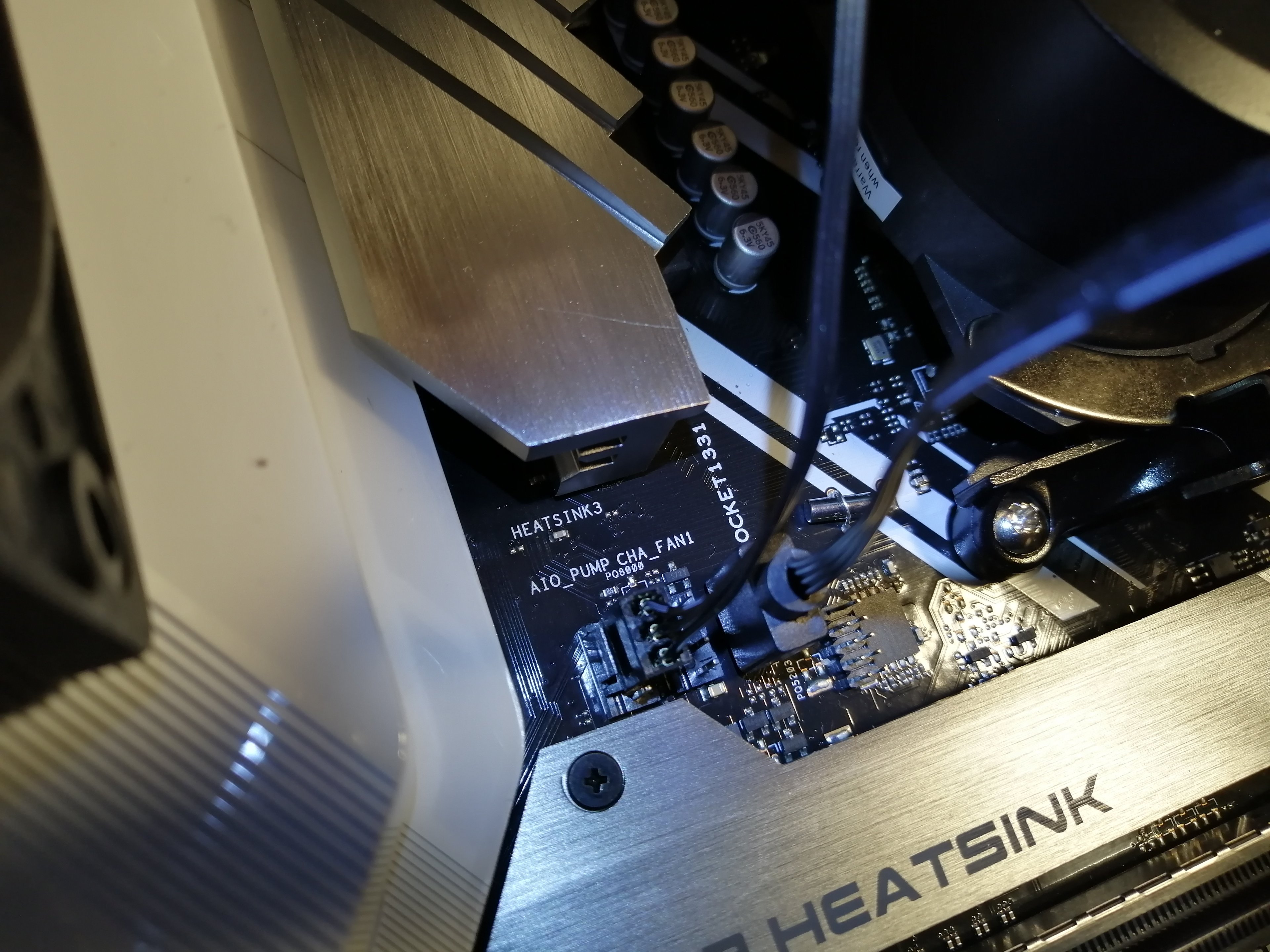

Hängen die/der Lüfter des Radiators auf dem CPU Fan Anschluss? Fallsnicht kann es sein, dass das Board merkt, dass kein CPU Fan verbaut ist...
Ich kanns auf den Bildern nicht sehen, aber ist die Aux Power für die CPU angeschlossen?
Noch zwei Ideen:
  • Löse mal ein bisschen die Schrauben der AIO... eventuell sitzt die zu fest und/oder verursacht einen Kurzen über die Backplate...
  • Ist der Speicher in der Kompatibilitätsliste des Boards?

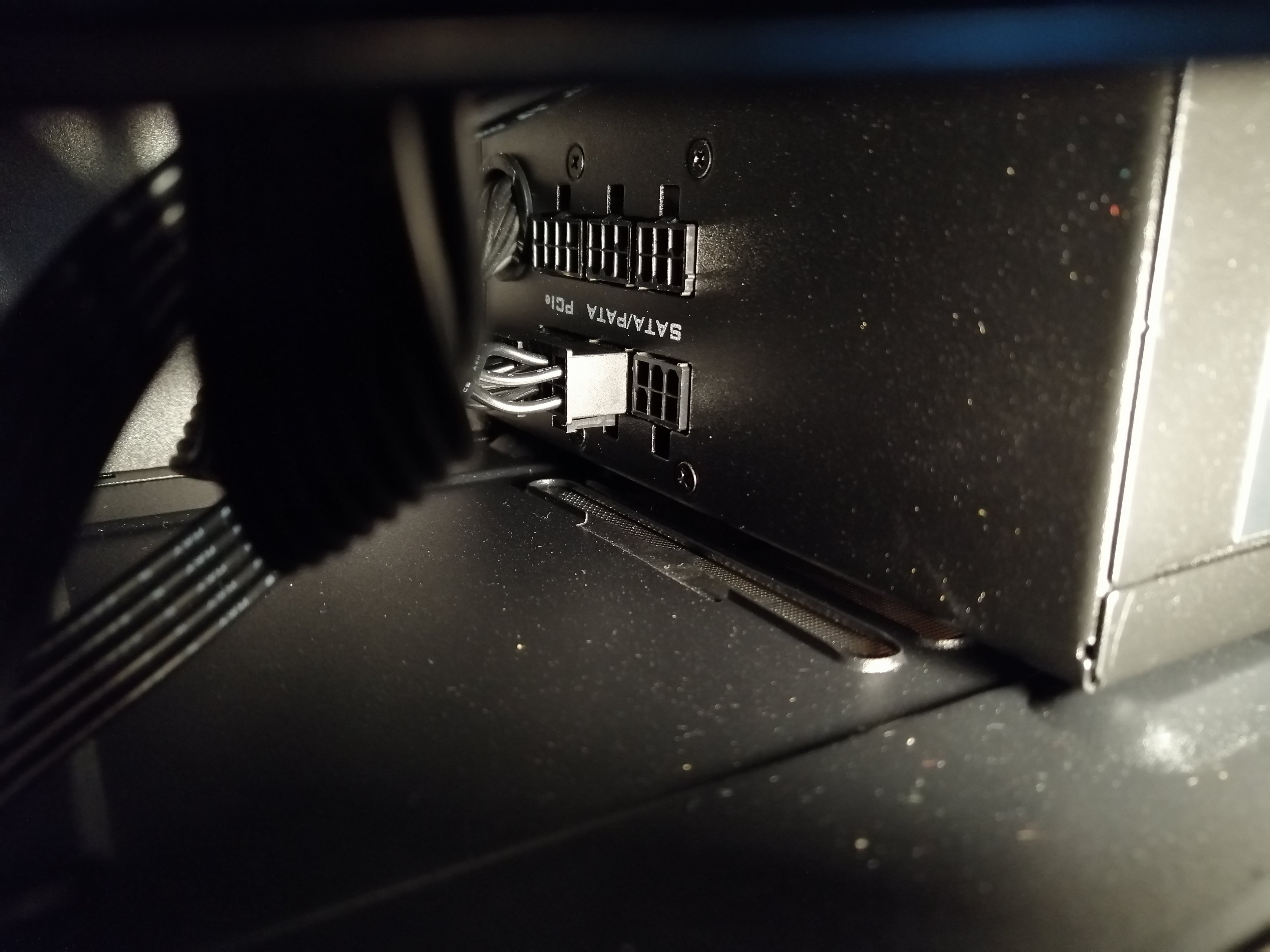

Und die Grafikkarte hat natürlich auch alle Stromkabel dran - das passende Kabel sieht man ja auf den Bildern. :)
