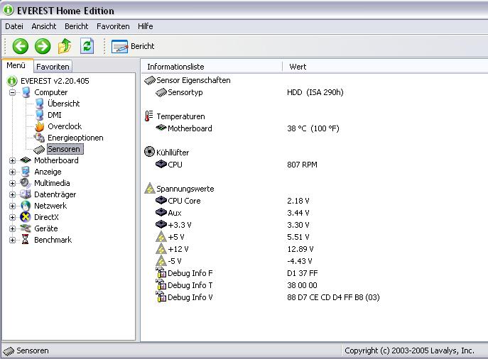

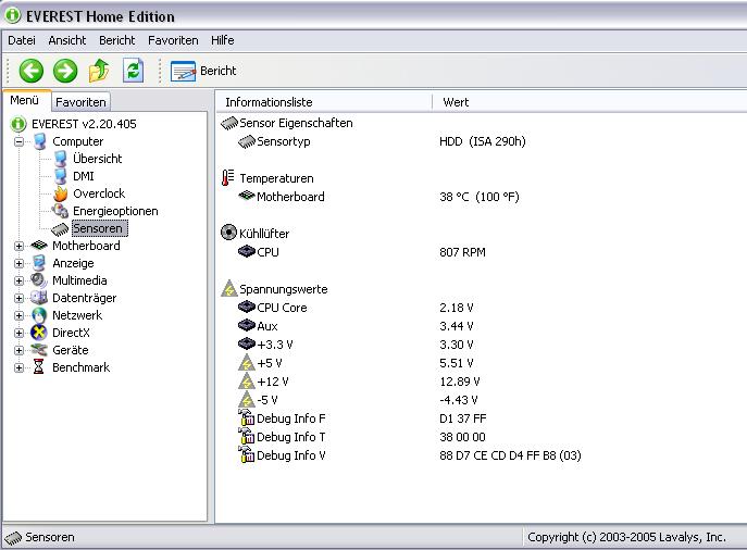

Hi, sorry wenn ich hier mal zwischen poste, aber ich habe bei mir das Problem das mein PC nach dem Einschalten kurz wieder aus geht und dann nach 2-3 Sekunden erst richtig hochfährt.
Hatte mir auch etwas in Richtung Spannung gedacht und wollte mal fragen ob meine Werte soweit ok sind:

das Verhalten deines Rechners hat eine andere Ursache. Hast du übertaktet und was für eien CPU? Auch deine Vcore scheint recht hoch zu sein.
Nee hab nicht übertaktet, ich hatte es aber demnächst eigentlich vor.
Ist das ein Problem?
Edit: Das Problem ist erst, seitdem mein Bios upgedated wurde

@AdrianoNo1
nimm mal die neuste version von everest und lese die werte nochmal aus.
Welches ist denn die neueste Everest Version?
MfG

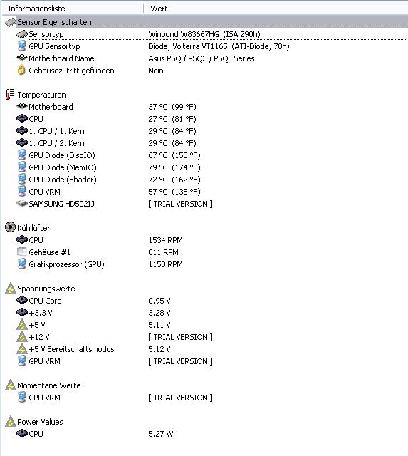

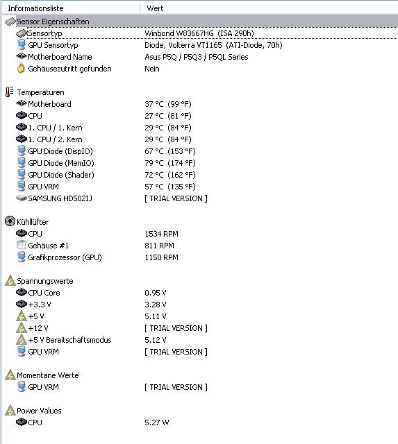

Hmmm...irgendwie liest er nicht alle Spannungen aus, dort steht dann nur "TRIAL VERSION" :freak:

die werte mit dem everest home sind auf jedenfall in ordnung gewesen, bei der neuen version hab ich das problem auch mit der trial anzeige.

@AdrianoNo1
dann google mal nach freeware die diese werte auslesen kann. ;)
*HINT* Everest liest keine genauen werte bei den spannungen aus, meist sogar nur scheiße.
Ich würd mal im BIOS im H/W Monitor gucken was dort an Spannungen steht bzw. erstmal ein anderes Netzteil oder Board testen bevor hier überschnell gehandelt wird
D34th_0f_4LL schrieb:
Komplettzitat entfernt.
*HINT*
Everest bekommt die Werte von dem verbauten I/O Chip und verändert von sich aus gar nichts. Also kann man die Software schlecht als Schuldigen hernehmen. Daß es kleine Unterschiede im Bios und im Betrieb unter Last gibt ist völlig normal, da im Bios ja so gut wie nix passiert.
Im Bios wirds bei ihm nicht viel anders aussehen. Multimeter(n) könnte helfen.

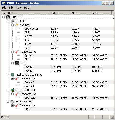

Moin lade bitte dies Prog von hier 32bit oder 64bit, http://www.cpuid.com/hwmonitor.php
Poste dann mal ein Bild davon hier als Anhang.
Der PC wenn das NT auf der +12V Leitung nur +10V bringt sollte nicht booten.
Gruss Harry
