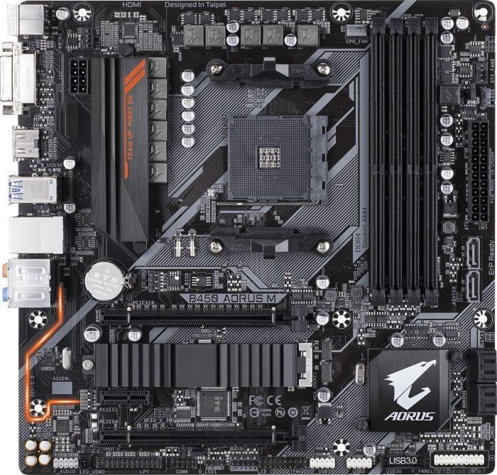

Die LED die leuchtet ist eine Innen, die für die Optik zu sein scheint so unten link unter der Grafikkarte.

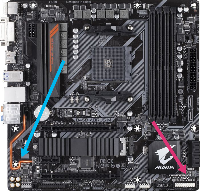

Habe das mit der Knopfzelle mal Probiert. Hat nix gebracht. Mir ist noch was aufgefallen. Als ich den Einschalter gedrückt habe, obwohl bereits beim Netzschalter ein licht kurz aufblinkte, leuchtete (genauso kurz) hier ein Rotes Lämpchen, in der Rechten unteren Motherboard Ecke auf.

Bitte einzeichnen wo GENAU diese LED ist, die nur ganz kurz leuchtet.
Meinst du mit unten links unter der Graka diesen orangenen Streifen?

Blau die Erste LED und Rot die zweite. Das Netzteil ist ein Corsair SV550. Zur Windows Installation bin ich noch nicht gekommen... ;-)

Mach mal bitte ein Bild von der unteren rechten Ecke und markiere mal, welche LED da kurz leuchtet.

Das Bild vom Innenraum kann ich schon machen, aber das mit der LED habe ich dir doch oben schon geschickt.
Ich hab das Board nicht da und auf dem Bild kann man offensichtlich nicht sehen was für eine Beschriftung dort ist ;)
