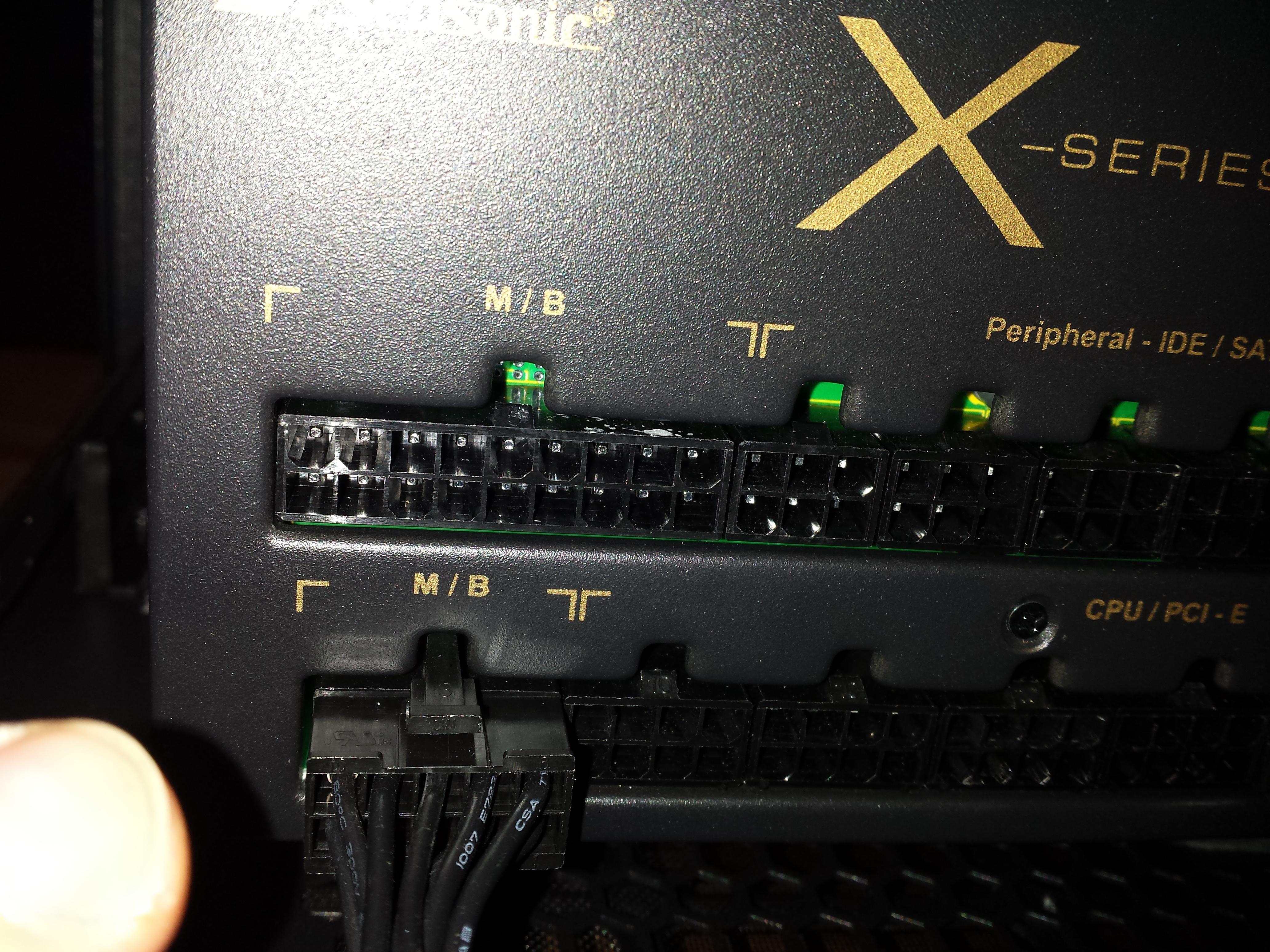

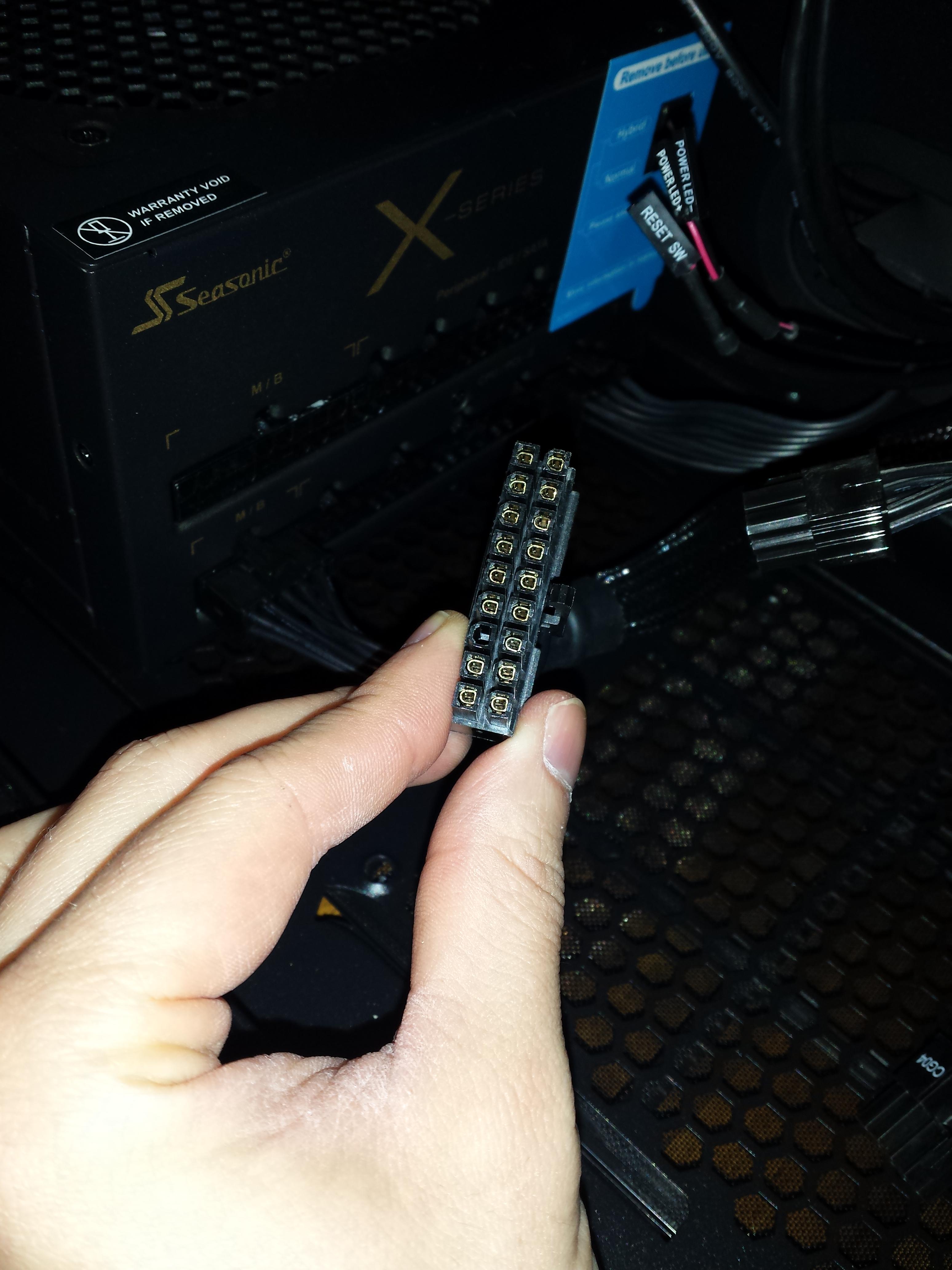

Mir ist beim Kabel vom Netzteil aufgefallen dass da ein Pin leer ist. Ist das Normal oder evtl. ein fehlerhaftes Kabel?
Das war´s dann - das ist der Fehler mMn.
Guck, ob die Stelle, wo das Teil hingehört auch einen Pin haben soll. Wenn ja --> neues NT
Naja nicht alle Pins müssen belegt sein, es gibt auch Leerpins
und besonders auf der netzteil Seite gibt es keine Standardisierung
Ob der Stecker wirklich so aussehen muss, kann dir nur Seasonic selbst oder jemand mit dem gleichen Netzteil beantworten.
Anonsten bleibt dir übrig die Ratschläge von AdoK zu befolgen und zu berichten.
Das ist das Gegenstück am Netzteil. Habe keine Rechnung für das Netzteil da ich es vor über einem Jahr gewonnen habe. Heute das erste mal ausgepackt. Falls es wirklich das Kabel ist hoffe ich mal dass man das nachkaufen kann.
