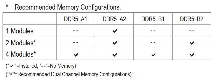

Steckt der RAM in den Slots 2 und 4? Ansonsten helfen scharfe Bilder vom Innenleben des PCs.
Reaktionen: Azghul0815
Der gehört in A2
