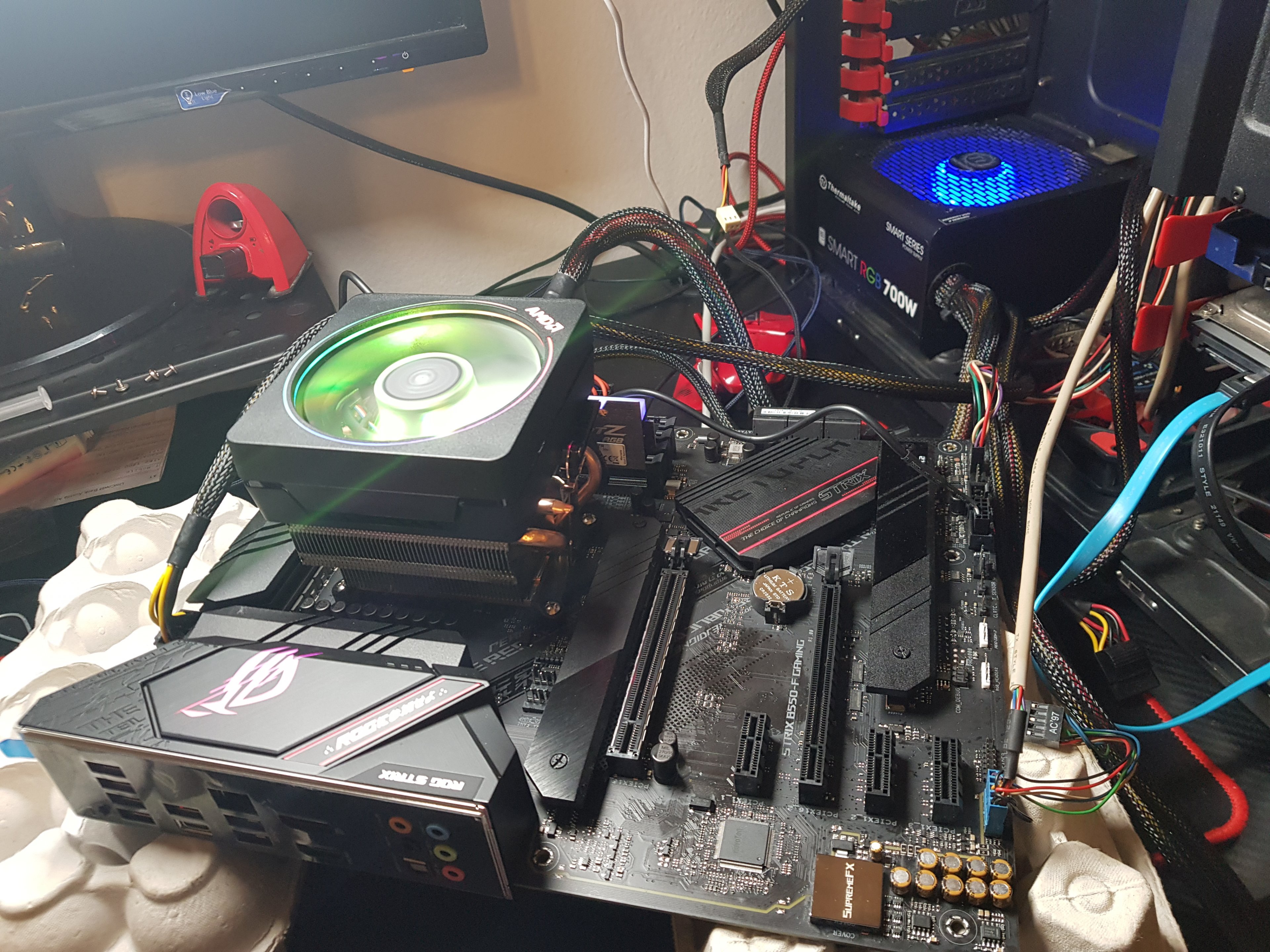

Mainboard leuchtet grün aber startet nicht
Passiert etwas, wenn du versuchst, das System ohne Grafikkarte zu starten?
Schon alles abgesteckt was nicht benötigt wird?
Auf dem Karton schon aufgebaut?
CMOS Reset auch mal probieren.
Auch das Netzteil zwischendurch immer mal wieder Stromlos machen! Evtl greift eine Schutzschaltung.
Steck mal die PowerLED (oder HDD-LED) an die Speaker GND und Speaker Pins an, dann siehst du den Piep-Code, falls einer kommt.
Habe jetzt alles herausen aufgebaut und ich habe den abstandhalter bei der m2ssd vergessen und eingesetzt jetzt probiert aufeinmal läufts ....
Keine Ahnung warum zum Teufel es jetzt funtioniert :D
Reaktionen: DannyA4
Na dann Grafikkarte rein und Testen ob du ein Bild bekommst.
Kontrolliere die Abstandshalter im Gehäuse trotzdem nochmal und setze evtl. fehlende Halter ein.
Insbesondere in der nähe vom F-Panel.
Reaktionen: Richi96
Frage nochmal dazu ich habe alle bis auf 1 Abstandshalter wo kann ich denn am besten auslassen
Würde den ganz rechts unten weg lassen.
Oder welche organisieren.
Dein Netzteil ist übrigens falsch rum verbaut, normalerweise kommt der Lüfter nach unten oder hast das wegen der Beleuchtung so verbaut?
