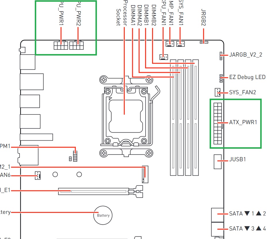

Beide stromstecker eingesteckt ? oberhalb am Mainboard und neben dem Arbeitsspeicher ?

Richtigen 4+4 Stromstecker am Mobo angeschloßen und nicht den für die graka erwischt?
Das 7D75v13 Bios sollte mindestens drauf sein, sonnst erkennt das Mobo den Prozessor nicht.
Da müsste ich nochmal überprüfen denke aber nicht hatten die Verkabelung doppelt und 3fach überprüft

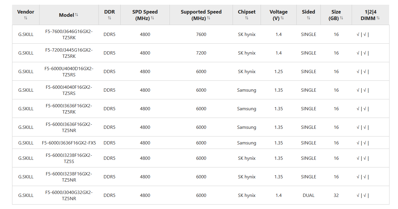

Es war vielleicht keine so tolle Idee G.Skill Trident XMP-RAM zu nehmen, zumal ich auf der QVL-Liste
von MSI überhaupt kein G.Skill RAM finden konnte (auch nicht mit Expo). Das Board schein laut MSI alles zu unterstützen ausser G.Skill, sehr merkwürdig. Und 6400mhz CL32 wird wohl bei AM5 nur mit manuellen Einstellungen laufen, aber das wäre das nächste Problem.
Die Stromstecker an den Grünen Markierungen gesteckt ?

Klar wird RAM von G.Skill unterstützt:
Das Fehlerbild passt aber genau zu einer veralteten BIOS Version - Das würde ich als erstes versuchen, ein Update auf die neueste.

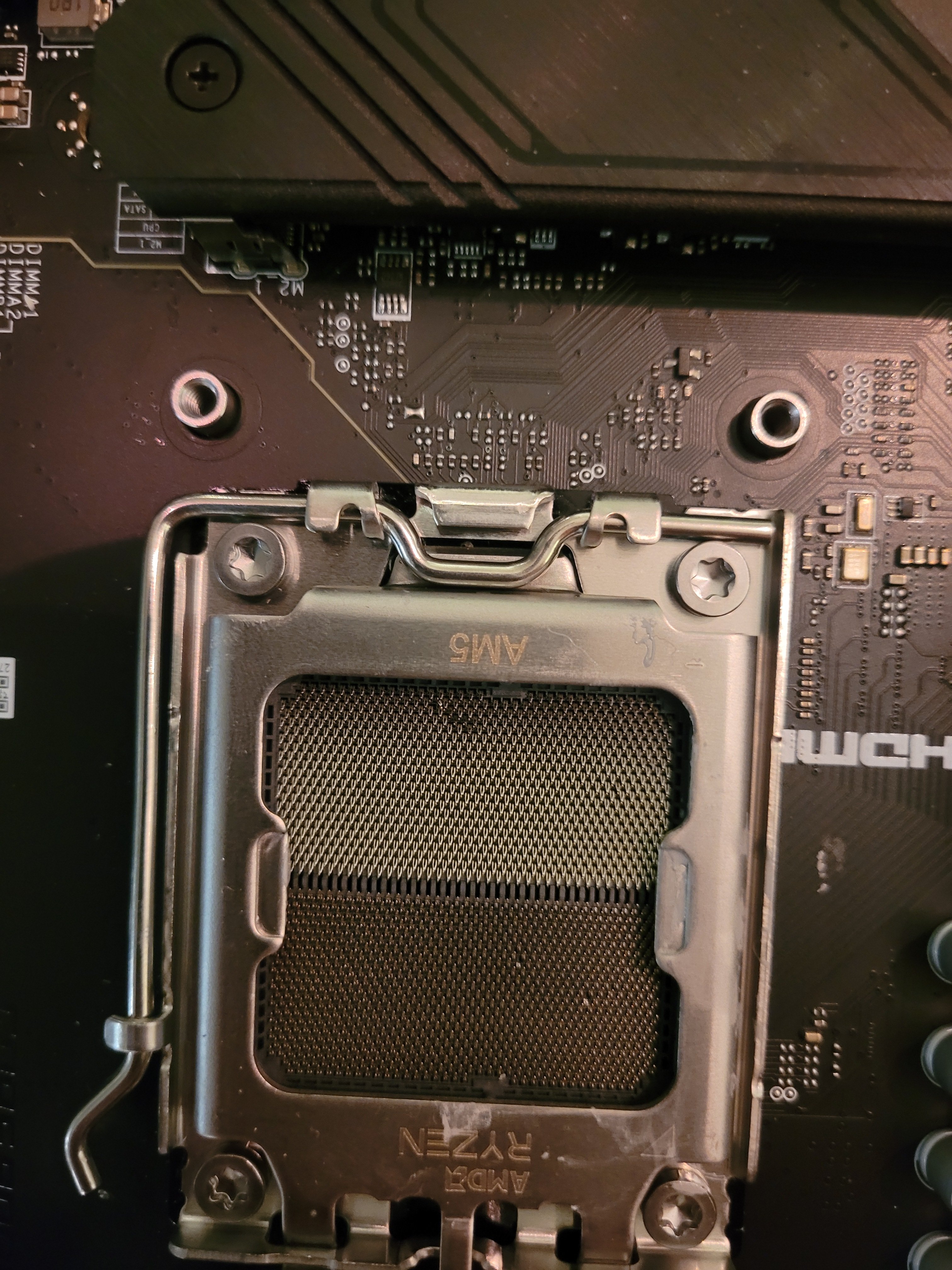

Haben den Fehler wohl gefunden bei dem mainbord sind Kontakte für den CPU die sind unregelmäßig dann ist das msinbord wohl kaputt geliefert worden
Danke trotzdem an alle für dem schnellen input
Reaktionen: redjack1000
Tadellos keine Kratzer oder anderes bin sogar mit einer Lupe drüber gegangen
Ich meine natürlich kann mal was beim einbauen passieren aber so wie die aussieht müsste an den einzelnen Stellen müsste man da mit dem Schraubenzieher oder so drüber gegangen sein und wer macht so was. Hoffe einfach mindfactory ist da kulant mit der Garantie
