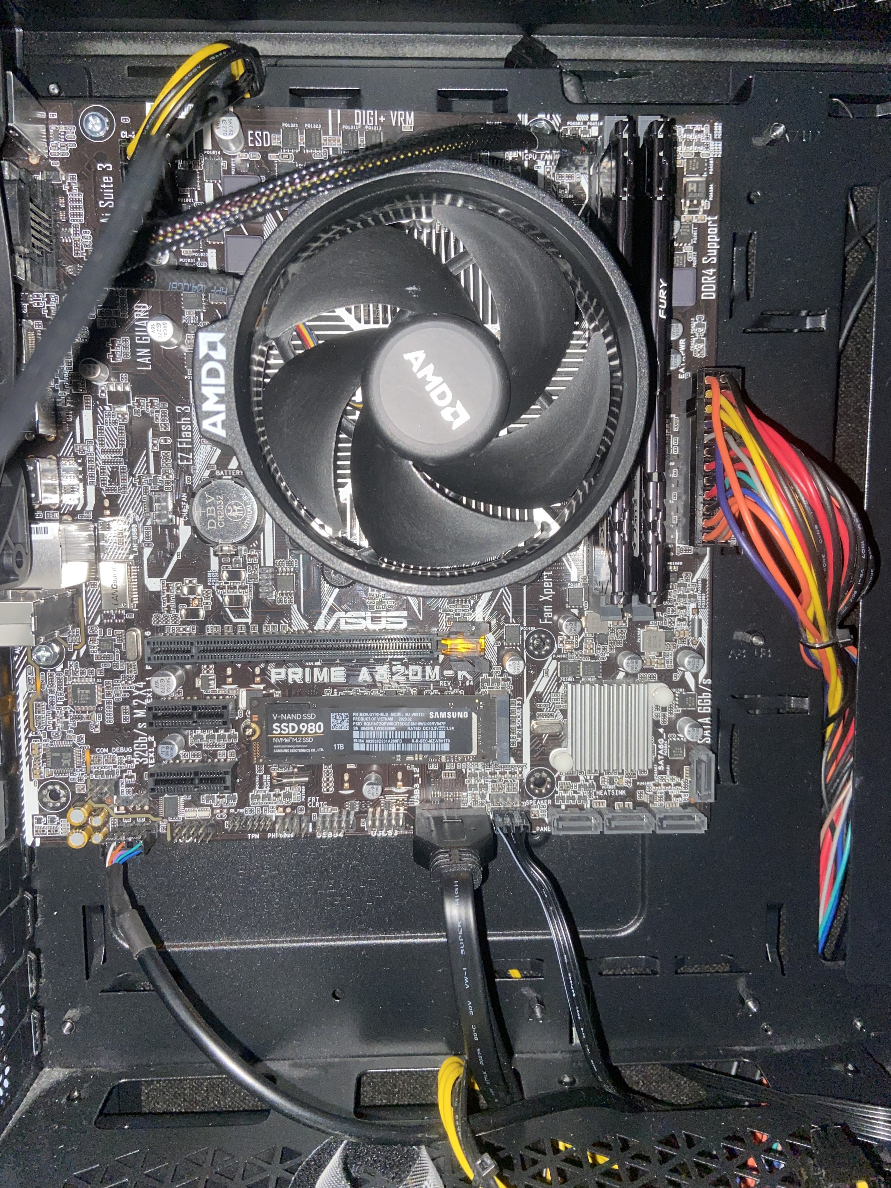

Hallo, ich habe kürzlich ein PC gebaut. Als ich ihn mit dem Strom verbunden habe, kam mir ein Orange-Farbige LED zum vorschein. Ich dachte mir nichts und wollte den PC starten. Als ich auf den Power knopf gedrückt habe, konnte man hören wie der Strom fließt dennoch ist nichts passiert. Mit dem Netzteil hatte ich nie Probleme, der war in meinem alten PC drin und hat nie Probleme gemacht (R5 5600, RTX 2070). Daher schließe ich eigentlich das Mainboard aus. Ich habe auch versucht eine GPU anzuschließen, hat das Problem aber nicht behoben. Im Benutzerhandbuch habe ich nachgeschaut, dort steht nichts von dieser LED. Die Ram riegel habe ich getauscht, hat auch nicht funktioniert. Jetzt ist meine Frage, ob jemand von euch das gleiche problem hatte und was man dagegen machen kann.
(Ich weiß, das Netzteil spricht nicht für sich in seiner Mayo-Ketchup farbe, aber damit hatte ich noch nie Probleme)

Übrigens wäre es sicher ganz gut auch überall, wo Löcher dafür sind, Schrauben zu verbauen... (inkl. Abstandshalter)
Reaktionen: Firefly2023 und cyberpirate
Zusätzlich: bitte nochmal prüfen, ob nicht aus versehen an falschen Stellen Abstandshalter unter dem Board sind (und einen Kurzschluss verursachen). Ich sehe auf Anhieb nur drei Schrauben für das Board und bei ein paar Schraublöchern kann man keinen Abstandshalter erkennen.

Falsche oder keine Schrauben verwendet und so wie es aussieht auch keine Abstandshalter. Völliger Murks.
mal ausbauen und alles checken

Dein Mainboard hängt zur Hälfte in der Luft oder liegt auf dem Gehäuseblech auf. Korrigiere das bitte mal.

Ich muss mich entschuldigen. Nach stunden langem verzweifeln war der Fehler, dass ich den 4-Pin CPU Stecker falschherum eingesteckt habe... tut mir leid.

Also wenn ich mir das Bild so anschaue, werd ich das Gefühl nicht los, dass da einige Abstandshalter fehlen. Und da mein ich nicht die wo keine Schrauben drinne sind, sondern alles auf der rechten Seite!
Gerade wenn man oben rechts richtig hinschaut, sieht man, dass da der rechte unbenutzte Abstanshalter höher ist als das Mainboard.
Das der 3700X ohne GPU kein Bild bringt ist dir ja soweit schon klar.
Also erst mal alles wieder raus und erst mal nen Tischaufbau machen. Wenn das dann läuft, Abstandshalter an den richtigen stellen reindrehen.
