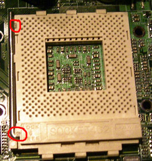

hier ist ein bild vom sockel

Am Sockel kann es nicht liegen und die CPU ist an den Stellen ebenfalls nicht kritisch beschädigt. Die leichte Anbohrung links geht, soweit ich das auf dem Bild sehen kann, nicht sehr tief !? Selbst wenn, dann ist dort kein sensibler Bereich zu beschädigen, also teste die CPU bei Bekannten oder s.o. im Laden und kauf Dir ein neues MoBo, schreib was Du gemacht hast wir alle fühlen mit Dir und der Händler freut sich ;-)
