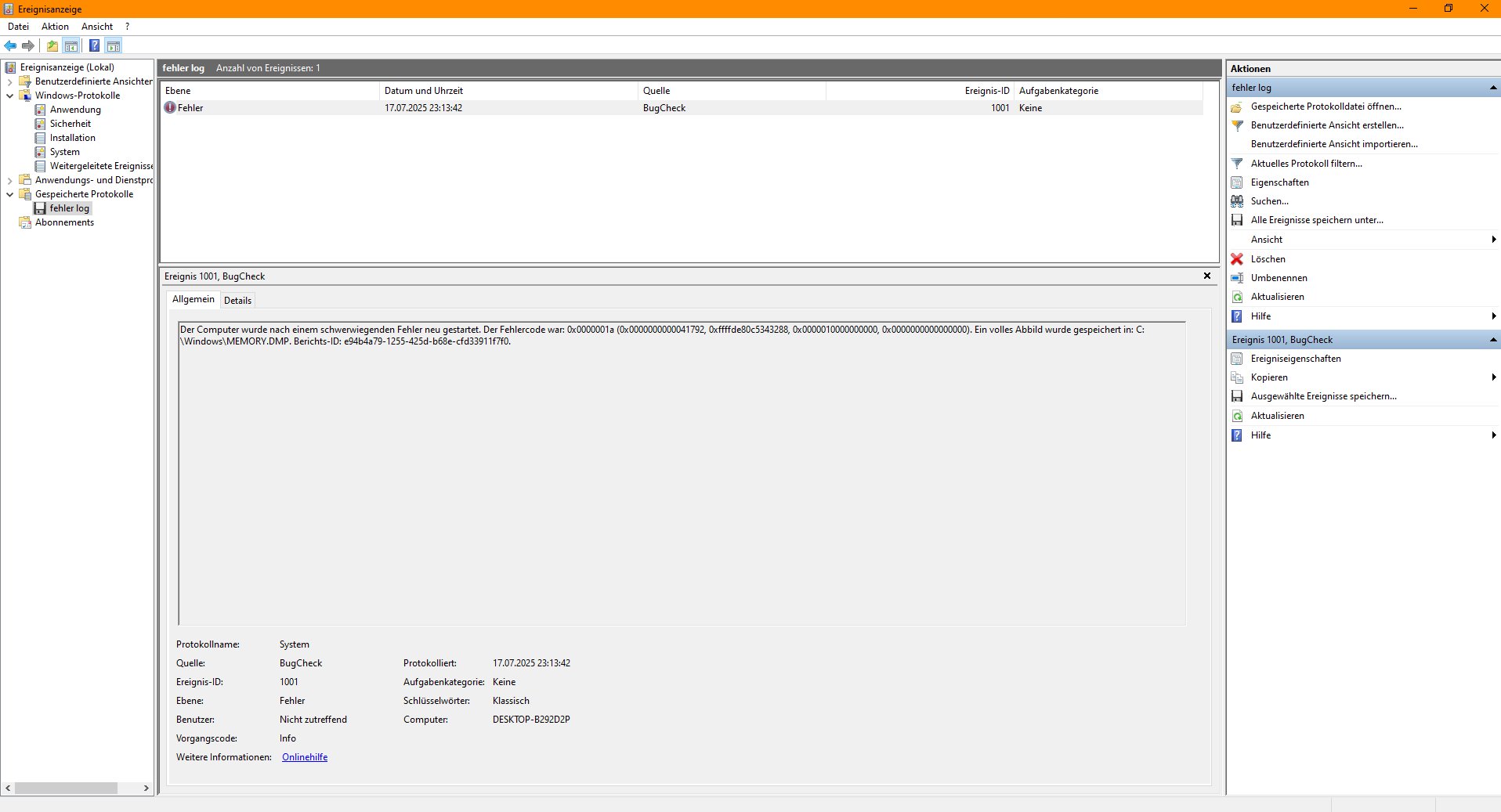

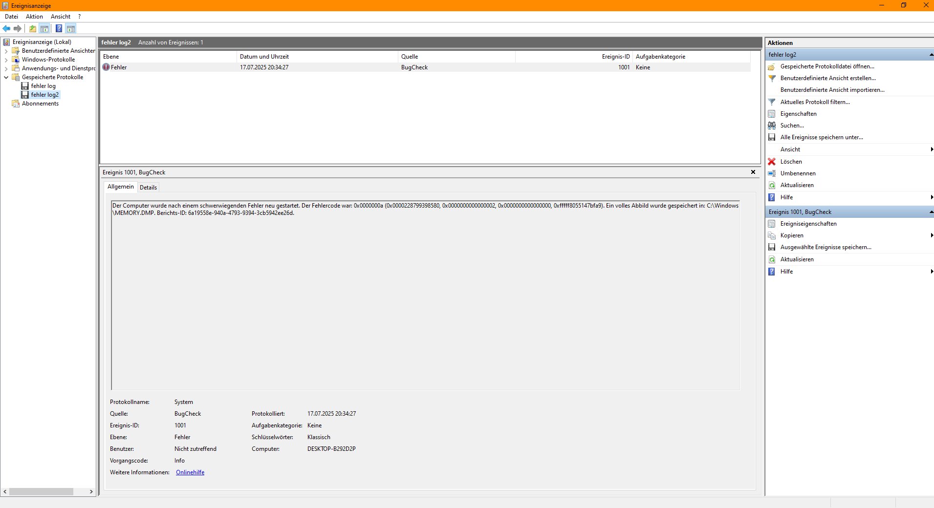

das problem ist wieder aufgetretten habe nur lang keine zeit gefunden hier zu schreiben.
ich hab mir sogar einen neuen prozessor gekauft weil ich dachte der andere ist kaputt aber
fehlanzeige immernoch dieser memory management error also is doch das mainboard kaputt?
ich habe im eventviewer die fehlerlogs kopiert kann ich die hier irgendwie reinstellen ?
das sind zwei mal dieser memory management errors

Beim 0x1a BSOD zeigt der Parameter 1 die Ursache. Bei dir steht als Wert 0x41792 was "A corrupted PTE has been detected" bedeutet.
Klingt nach RAM. Teste jedes Modul einzeln mit einem Memtester Tool bis du den Defekten RAM Stick findest.

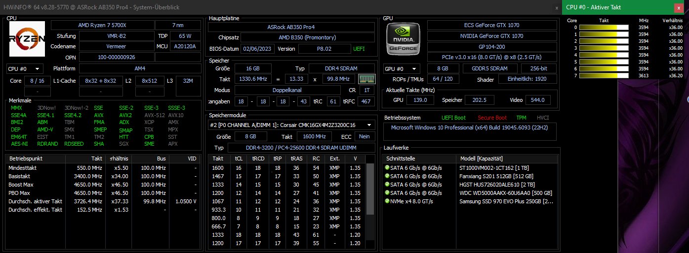

hier meine HWInfo übersicht:

Also, BIOS ist Version 8.02 vom 15.02.2023 mit AGESA 1.2.0.8. Das würde ich mal updaten auf Version 10.41 mit AGESA 1.2.0.E.
alleine schon wegen diverser Sicherheitspatches (LogoFail, SinkClose usw.)
Ja, dein Arbeitsspeicher scheint wirklich hinüber zu sein.
Welchen Arbeitsspeicher du beispielsweise nehmen kannst, hatte ich auch genannt und verlinkt in meinem letzten Beitrag.
Was du noch versuchen kannst, im BIOS hast du kein XMP aktiviert. Das heißt dein Arbeitsspeicher läuft nicht so wie er soll.
Vielleicht das (nach dem BIOS-Update) noch korrigieren und dann Memtest86 nochmal laufen lassen.
