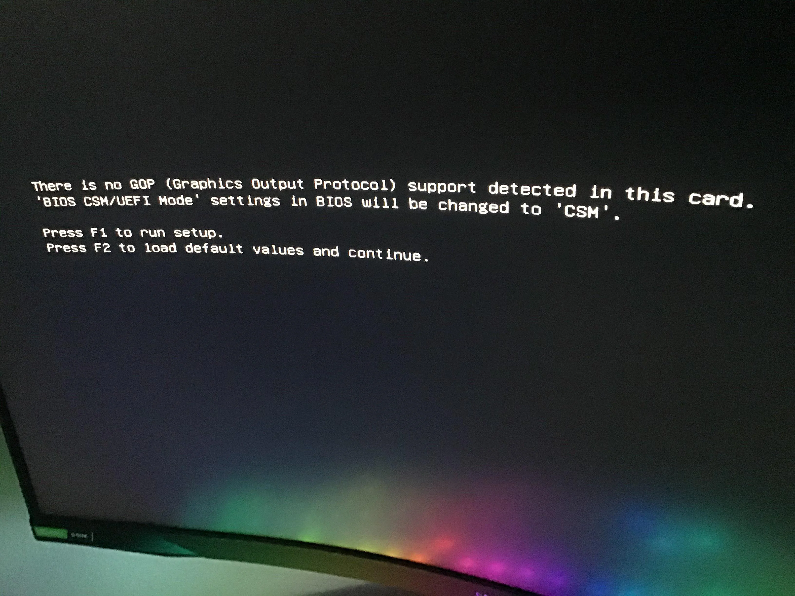

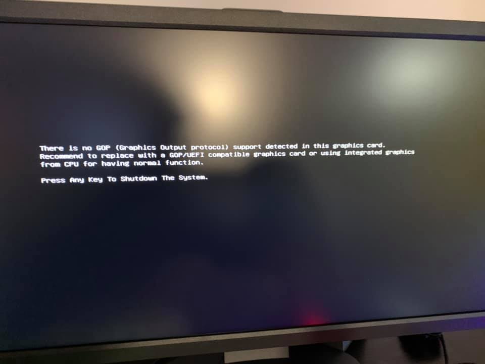

Das ist ne AMD RX 550 und die sollte ganz bestimmt ein VBios mit UEFI(Gop)Support haben.
Hätte sie dies aber nicht, warum auch immer, muss CSM im UEFI (BIOS) aktiviert sein.
CSM ist in der Regel nach einem BIOS Reset Standard.
Muss aber nicht nicht so sein bei dir,
da hier bei deinem System CSM aus muss, wenn man die iGPU einer Intel CPU ab der 11. GEN nutzt.
Diese bootet nur mit UEFIonly(GOP) und CSM muss aus sein, bzw kann man dann gar nicht aktivieren.
Hätte deine Grafikkarte kein VBios mit UEFI Support muss CSM an sein, sonst bleibt es dunkel.
Ja, ich weiß, dein 11700KF hat keine iGPU.
Aber du solltest dann in der Regel einen Hinweis erhalten, in etwa so (Bild1 /2):
