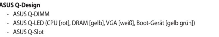

Fotos machen bitte.

Also laut Debug LED ist es der RAM.
Da du schon praktisch alles getauscht hast, inkl. CPU/RAM/MB, und immer noch die selbe(?) LED leuchtet, bleibt nur noch die Grafikkarte.
