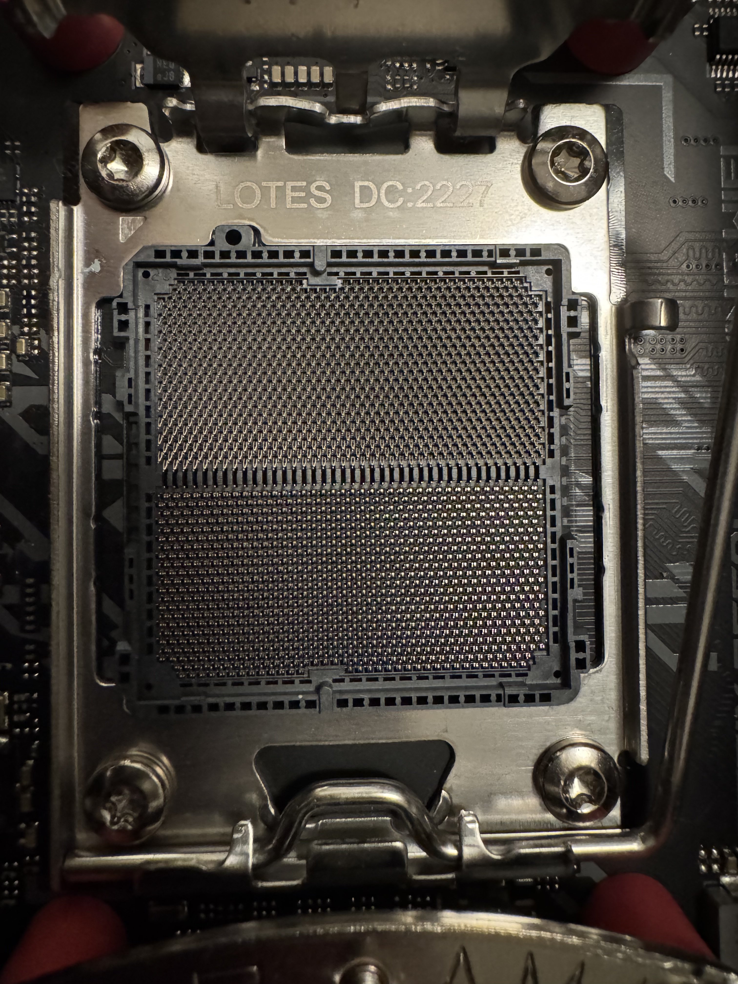

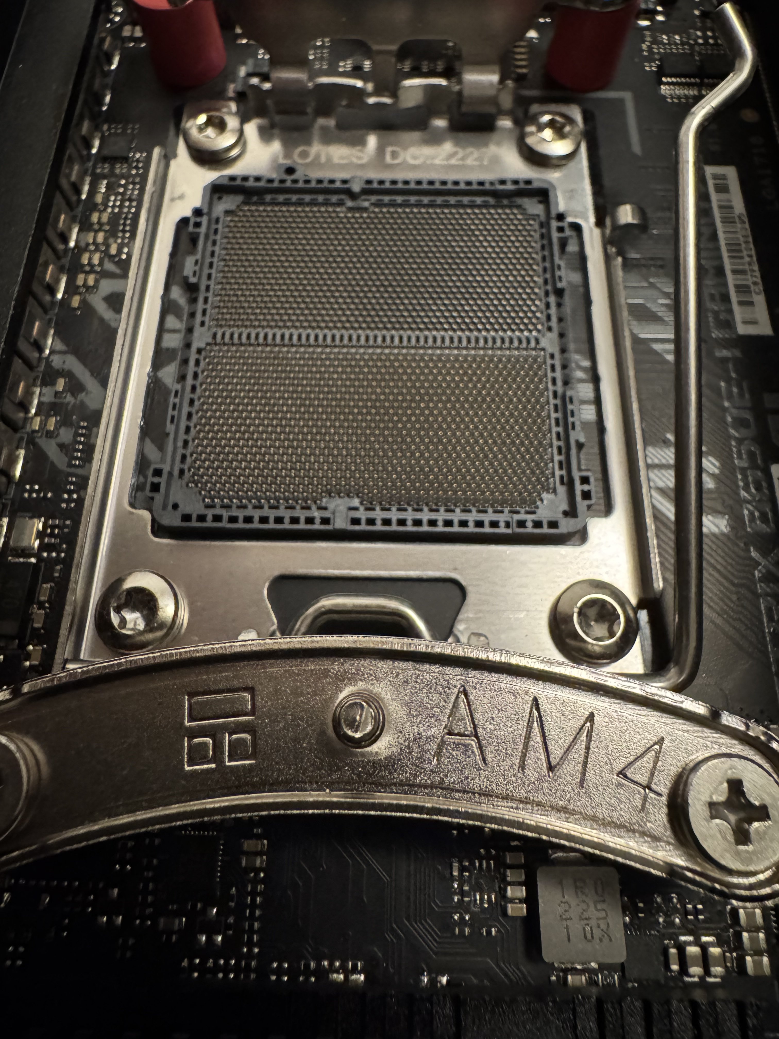

Da dein Board ja BIOS Flashback hat hast du schonmal probiert einfach nochmal das BIOS neu zu flashen? Ich nehm an den Sockel hast du schon auf verbogene Pins kontrolliert.
Reaktionen: coxon
Guck dir mal die Pins deines Mainboards ganz genau an, weil das könnte sein da einer beim Umbau verändert hat und es kommt zum besagten Fehler.
Das hätte ich als erstes gecheckt, wenn sich außer cpu nichts verändert hat
Genau, CPU habe ich kontrolliert, Sockel kontrolliert - sieht nichts verbogen aus / keine anderen Beschädigungen / Spuren zu sehen.

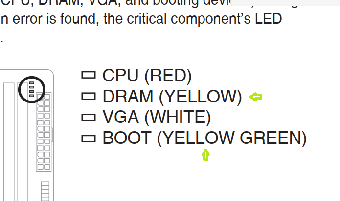

CPU 4+4 gesteckt? Was für ne LED leuchtet? Vom CPU Kühler den Lüfter angeschlossen? Mal ganz ohne Ram gestartet und dann wieder mit einem Riegel?

CPU 4+4 hab ich nichtmal angefasst - also ja, der Steckt. Und es leuchtet die zweite Lampe von oben, also laut Anleitung DRAM (YELLOW). Ist aber orange für mich :D
Ganz ohne RAM leuchtet ebenfalls das orangene Licht. Ohne CPU passiert nichts mehr. Grafikkarte oder irgendwelche andere Peripherie-Geräte sind schon lange nicht mehr dran...
