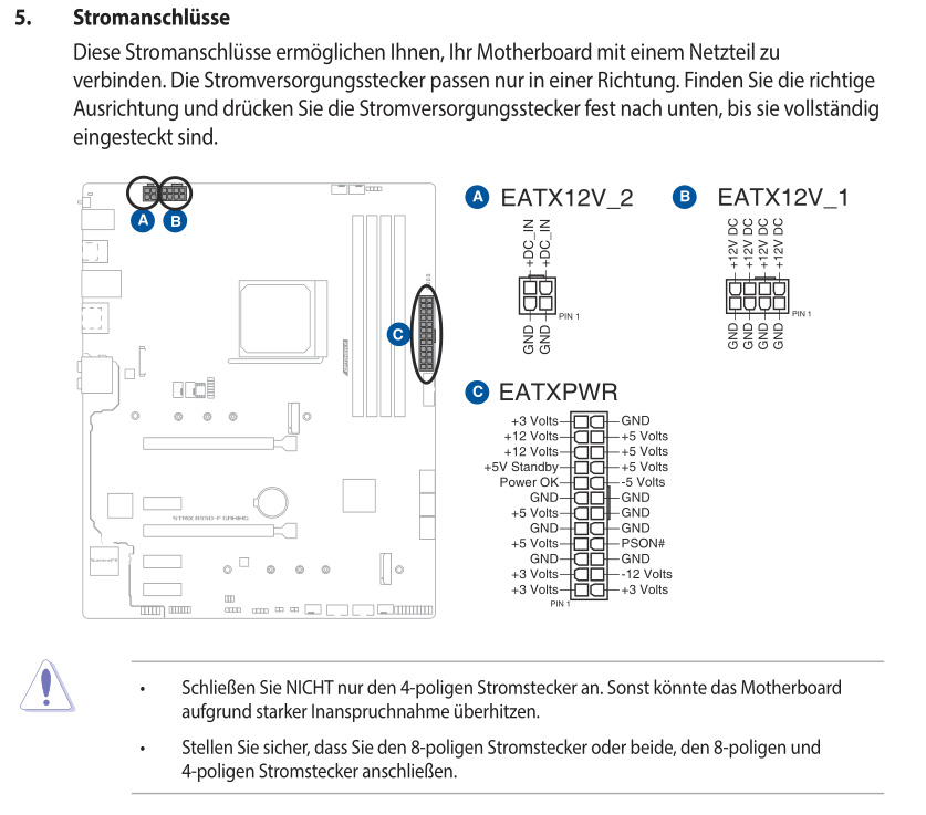

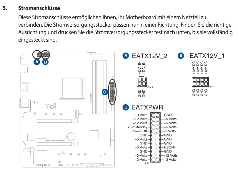

Eine Änderung, neben der GRAKA ist ja das NT und ich habe jetzt hier beide Stromanschlüsse angeschlossen (4+8Pol; A+B) vorher (altes NT) waren nur 8 (B) dran. Das kann aber nichts damit zu tun haben?
