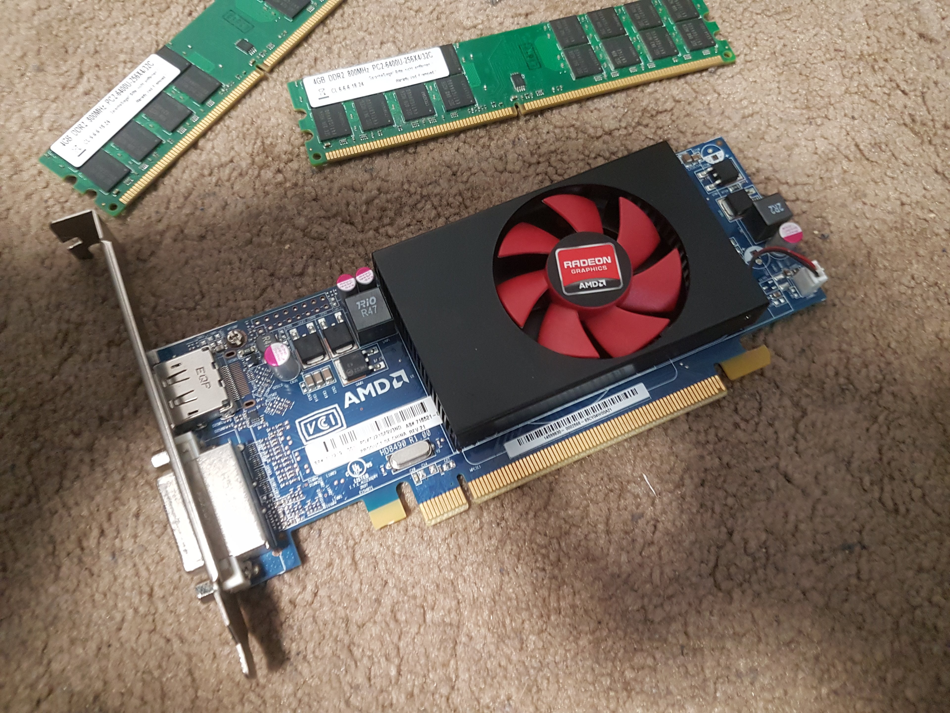

vorerst die Teile die verbaut sind:
CPU: AMD Athlon 64 X2
Motherboard: HT-2000 irgendeins von Fujitsu Computer Siemens
RAM: 4GB DDR2
Netzteil: beQuiet System Power B9 (600 Watt)
Grafikkarte: AMD Radeon HD 8490 1GB (funktioniert)
ich habe derzeit ein Problem mit meinem alten PC. Ich habe ihn aus den alten Teilen zusammengebaut, die lagen im Dachboden. Ich weiß nicht es war schon etwas kalt wahrscheinlich (den ganzen Winter über, es war in einem Handtuch eingewickelt :D).
Es war schon zusammengebaut, es waren auch die Originalteile, ich habe sie auch in das originale Gehäuse verbaut, was jetzt kein Unterschied macht, aber es geht nicht, die Lüfter laufen, Festplatte läuft (Festplatte, Ram und Netzteil waren nicht im Dachboden nur Mainboard und Prozessor) aber es kommt kein Bild. Außerdem kommt auch kein Piepen oder so (der "Pieper" ist fest verbaut).
Ich habe vieles versucht anderes Netzteil, anderes Ram, anderes Videokabel, andere Grafikkarte (auch keine Grafikkarte), alle externen Sachen abgesteckt, hat alles nicht funktioniert. Die Stecker sind auch alle richtig drinnen. Die Batterie wurde auch rausgenommen um Bios zurückzusetzen, hat nicht geklappt. Übrigens habe ich den PC auch ohne Ram und auch ohne CPU angeschaltet, hat wieder kein Signal gegeben :/
Nun glaube ich das das Mainboard kaputt ist, ich habe gehört das es eine kleine Chance gibt das man es im Ofen backen kann und es dann wahrscheinlich funktionieren soll. Schreibt mal bitte eure Meinung oder Erfahrung dazu rein :)
Ich hoffe ihr könnt mir helfen.

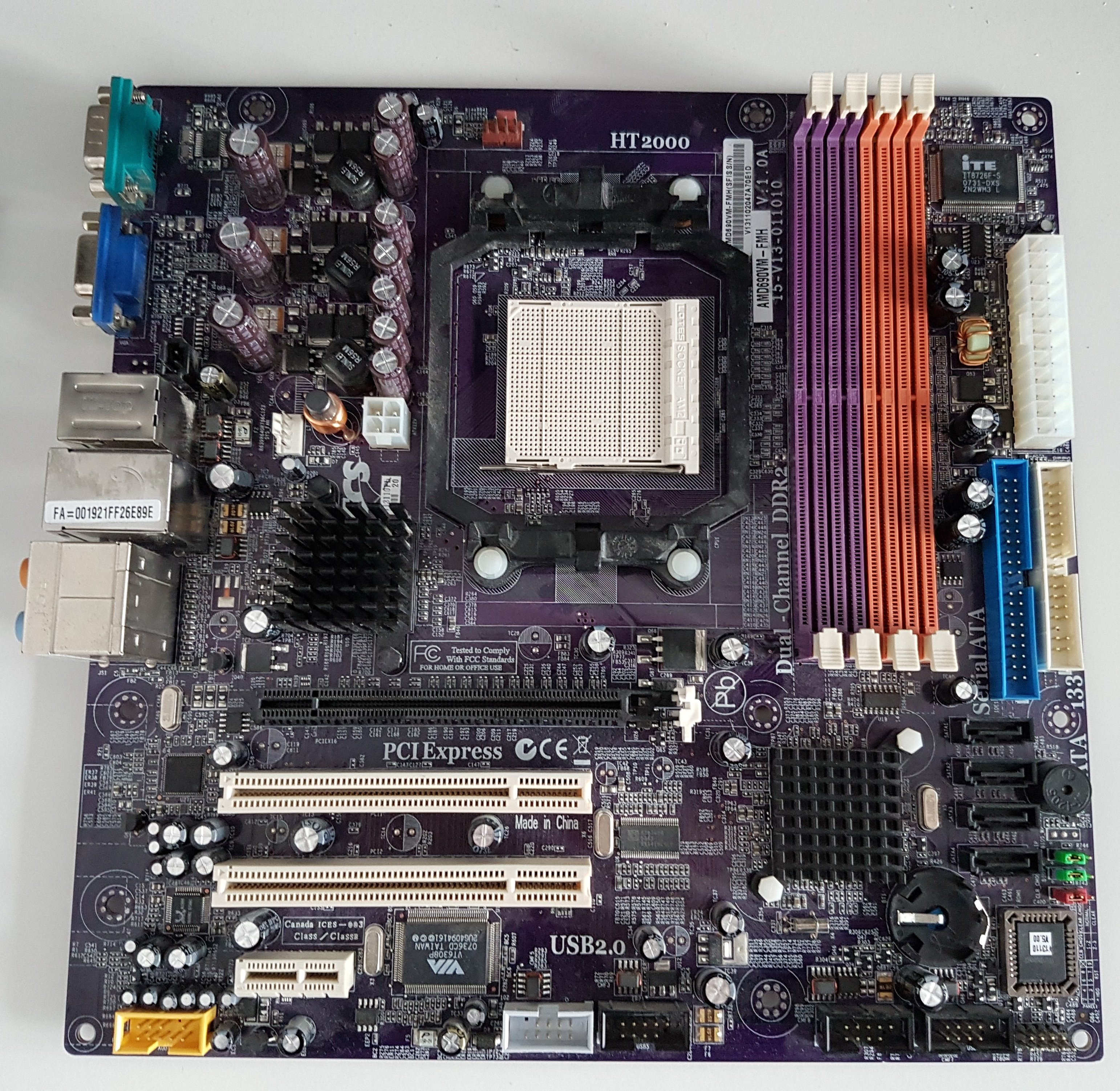

Das ist ein altes Board aus nem Fujitsu komplett-PC, von Elitegroup (Ecs) das AMD690VM
speziell OEM Fertigung für Fujitsu (FSC) damals. Daher Bios-Update nur von FSC
verwenden und dort Treiber suchen.
Ist aber nix dolles, da gehen keine Phenom II/Athlon II Cpu's mit.
Das höchste einsetzbare war der Athlon64 x2 6000+ in der 89 Watt Ausführung.
Was nun genau damit nicht ok ist, ist schwer zu sagen, einiges hast ja schon probiert.
Mir würde nur einfallen, das Board mit Messgeräten durchzumessen und optisch
prüfen alles, reinigen mit Isopropanol, Bios-Chip raus, extern neu programmieren
mit nem Eprombrenner oder Crossflash mit ähnlichem board.
Zumindest die Kondensatoren sehen optisch noch ok aus, bei den Boards die
ich früher davon hatte waren die oft aufgequollen. Das lässt darauf schließen
das minderwertige Kondensatoren verbaut sind. Die können jetzt aber auch so
wenns ok aussieht, defekt sein, ausgetrocknet oder Kapazität verändert.
Daher besser durchmessen.

Ob das Board hinüber ist, kann man nur dann testen wenn unterstützte Cpu eingebaut
und das Board Lebenszeichen von sich gibt, zb Beep oder blinkende Led an der Tastatur.
So auf dem Bild sehen die Kondensatoren für mich jedendfalls okay aus und andere Schmauch
oder Kokelspuren sehe ich auch nicht. Geruch kann ich nix zu sagen.
Nein, es hat auch kein verbrannten Geruch oder ähnliches. Am besten kaufe ich mir jetzt den AMD Athlon 64 X2 5400+ mit 65w oder
Tut mir leid das ich so viele Fragen stelle aber ich kenne mich nicht so wirklich mit diesen alten Teilen aus.
Edit: Ich habe eine CPU gefunden die hat aber G2 ist das schlimm?

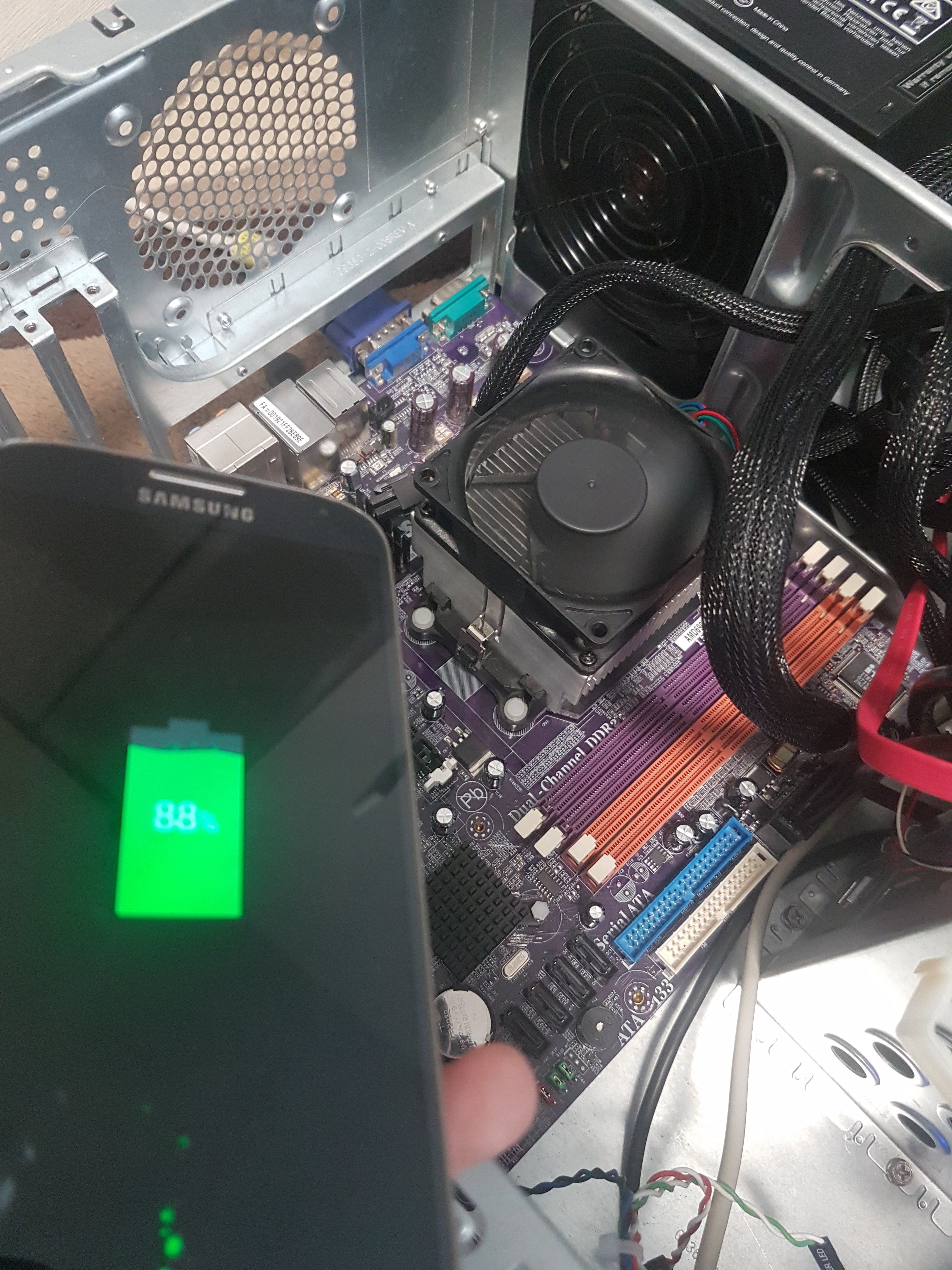

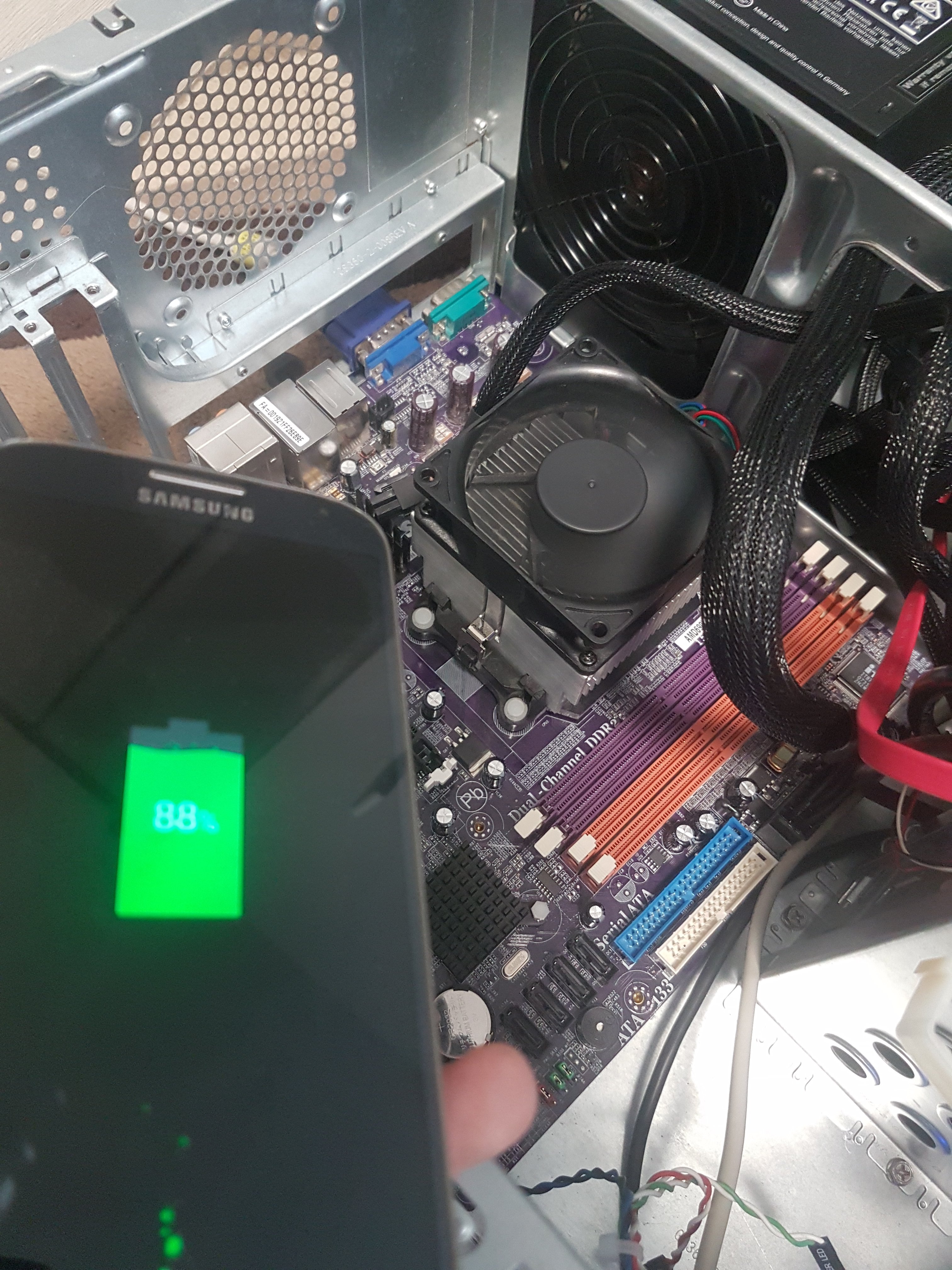

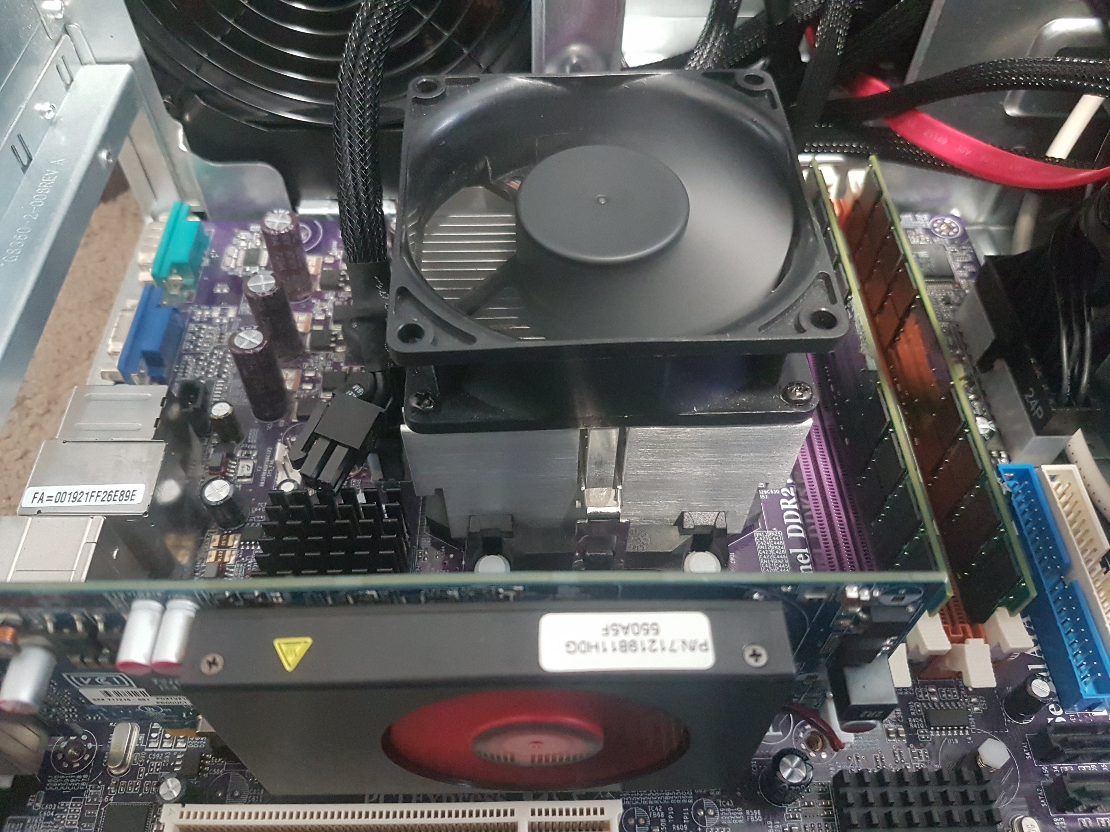

Ich habe gerade eine andere CPU eingebaut auch AMD Athlon 64 X2, habe ich grad gefunden, geht auch nicht. Motherboard piept nicht auch wenn kein Ram drin ist.
Aber komischerweise funktionieren alle USB Anschlüsse am Motherboard. Zumindestens geben sie Strom raus.
So sieht das aus und ja ich weiß das da kein Ram dein ist 😂
Edit: und auch mit Graka funktioniert es nicht :/

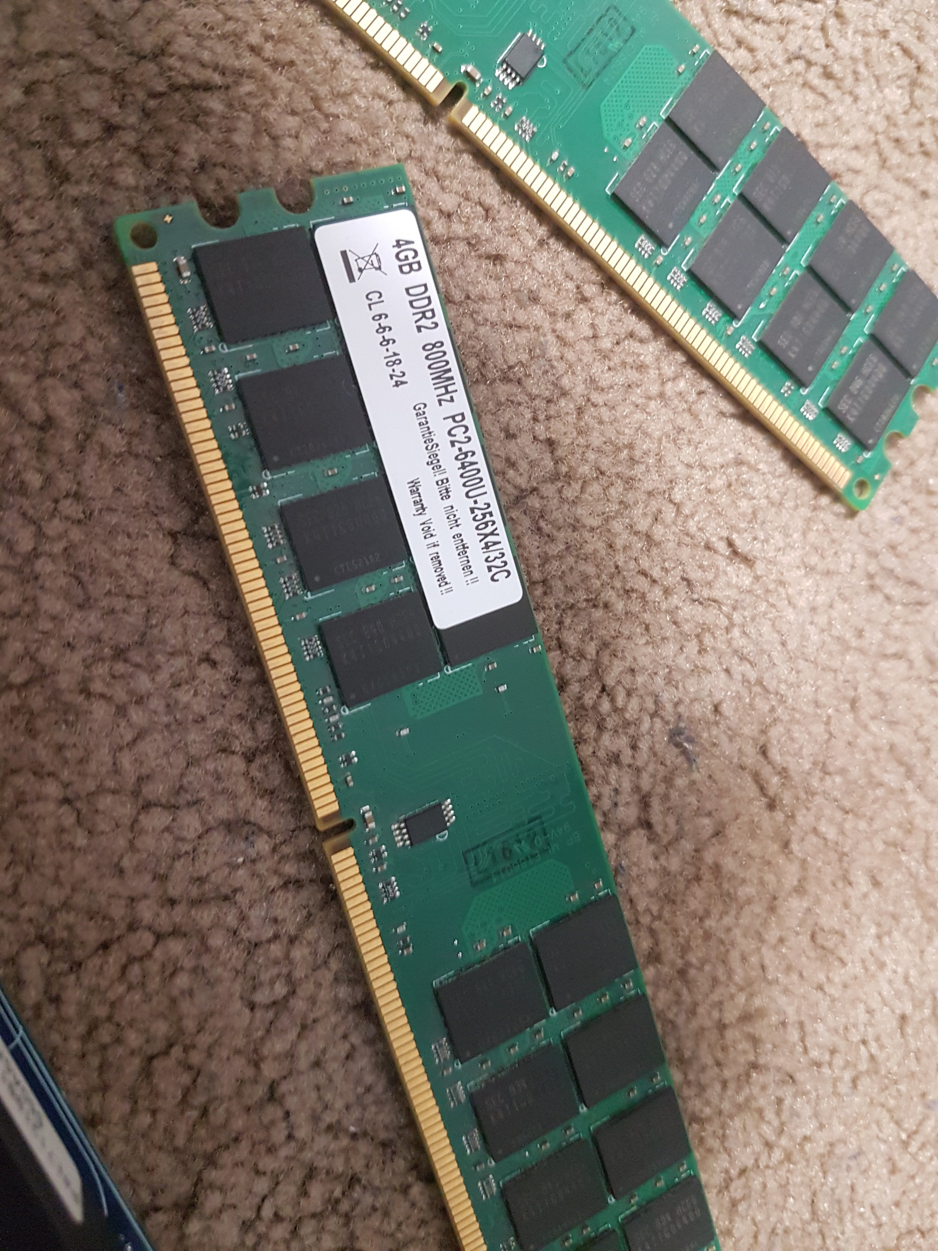

Ich weiß nicht ob das was hilft aber RAM und Grafikkarte werden schon leicht warm. Also nicht heiß aber warm
