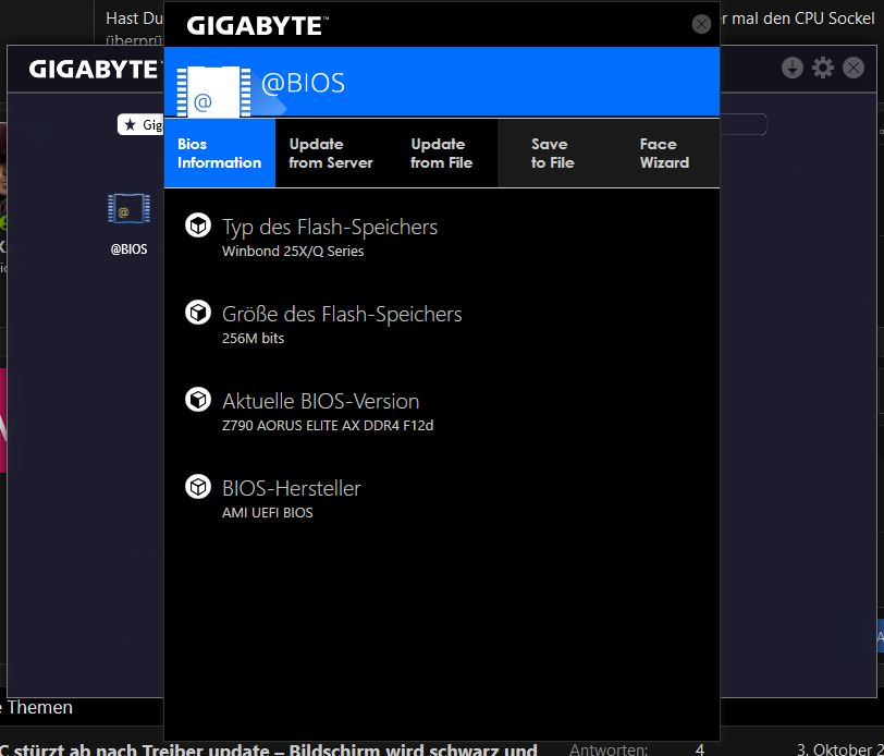

Laut Gigabyte müsste die F12d die aktuellste Version sein, wenn ich das richtig gesehen habe.

Hast Du den PC komplett so übernommen, oder neu zusammengebaut? Ich würde hier mal den CPU Sockel überprüfen, ob hier vielleicht ein oder mehrere Beine verbogen sind.
Den Rechner habe ich fertig so übernommen. Wurde im März 24 von Mifcom zusammengebaut.

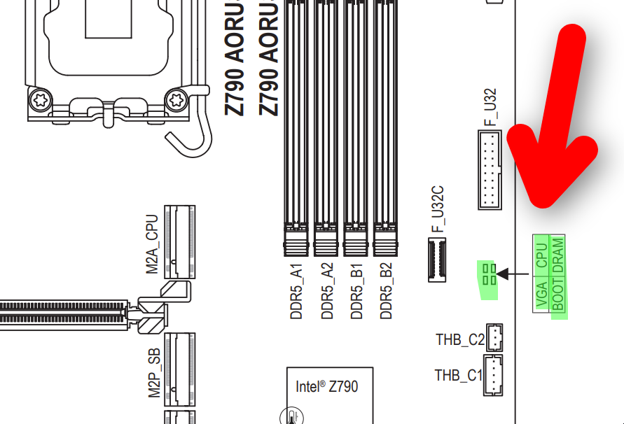

Auf dem Mainboard hast du auch vier Fehler-LEDs und die sind auch ein Indiz dazu, was für ein Problem vorliegt.

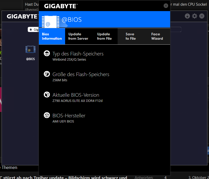

Laut Gigabyte Software sollte dies die aktuellste Version sein

Zur Frage wegen des BIOS: Ein Buchstabe bedeutet Beta-BIOS. Das endgültige kommt dann ohne Buchstaben, ist also neuer. Gigabyte löscht leider die Beta-BIOS-Dateien, wenn das endgültige auf die Seite gestellt wird, so dass man nicht mehr weiß, wie viele Beta-Versionen es vorher gab.
Also: Du hast jedenfalls nicht das aktuellste BIOS auf dem Mainboard.

Diese Status-LED kann ich bei mir leider nicht finden. Sieht bei mir alles etwas anders aus, vielleicht weil ich DDR4 und nicht wie auf dem Bild DDR5 habe?
Diese LEDs gibt es auch mit einem DDR4 Board.
Dein Mainboard gibt es mit DDR5 und DDR4. Hatte heute versehentlich beim DDR5 nachgeschaut. Hier jetzt mit deinem DDR4 Board. Wird aber sicherlich von deiner Grafikkarte etwas mit verdeckt. Dieser Auszug ist aus dem Handbuch zu deinem Mainboard.
Wird aber sicherlich von deiner Grafikkarte etwas mit verdeckt. Suche mal nach dem USB-C Anschluss, was ich rot gekennzeichnet habe. Dahinter müssten diese Fehler-LEDs sein. Ansonsten mache mal ein Foto, wenn das Problem wieder besteht. Sollte aber sehr hochauflösend sein, da diese LEDs sehr klein sind.
PS: Habe es jetzt gesehen, das Handbuch heute war korrekt, nur wird im Handbuch einmal für DDR4 und einmal mit DDR5 das Mainboard dargestellt.
