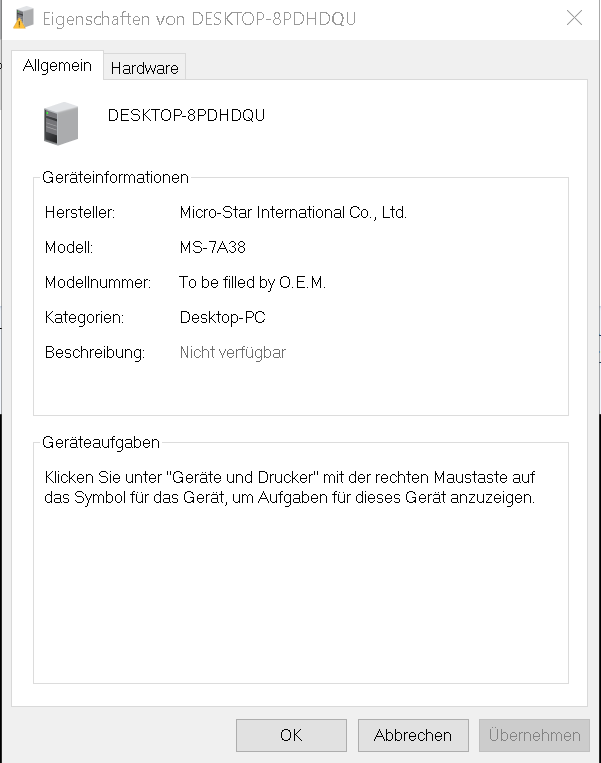

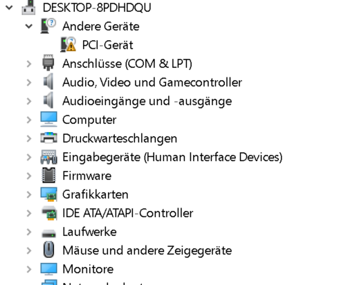

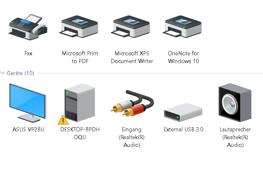

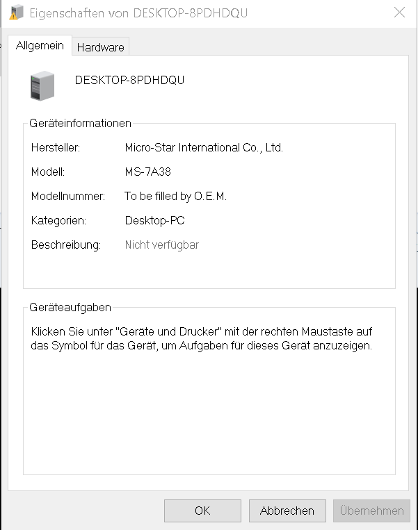

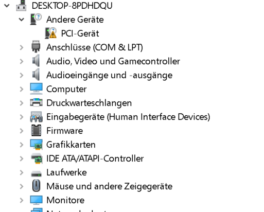

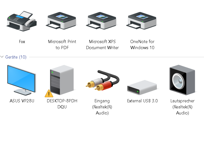

ich habe ein MSI B450M Pro-VDH-Max Mainboard. Mir ist nun aufgefallen, dass mir der Treiber dafür fehlt (s.Anhang). Ich habe mir von der Herstellerseite den Treiber geladen und installiert. Allerdings wird er als nicht installiert angezeigt. Woran kann das liegen und wie kann ich das Problem beheben?

Schaue mal.bitte im Gerätemanager nach, wo da wirklich der Treiber fehlt.
Was hast Du installiert? Es gibt keinen Mainboard Treiber.
Ich würde in Deiner Stelle den passenden Chipsatztreiber installieren, den Du auch hier oder auf AMD.COM finden wirst.

Da fehlt nicht der "Treiber", da fehlt eventuell ein "Treiber". ;)

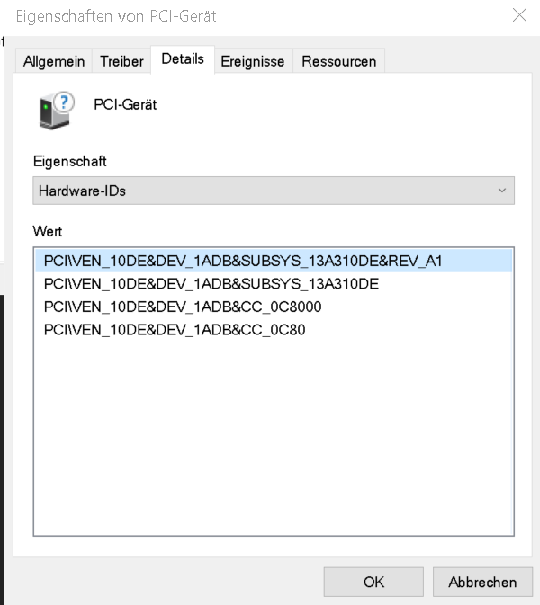

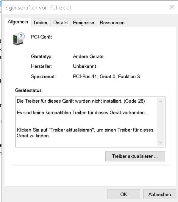

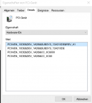

Was fuer ein Geraet ist das denn da? Klick mal im mittleren Bild da auf die Lasche Deteils und dann waehle da Hardware IDs aus. Nach den angezeigten Nummern und Buchstaben laesst sich suchen.
Meine Vermutung. Das Geraet moechte den AM4 RAID Treiber. Oder irgendwas aus dem Chipsatztreibern.

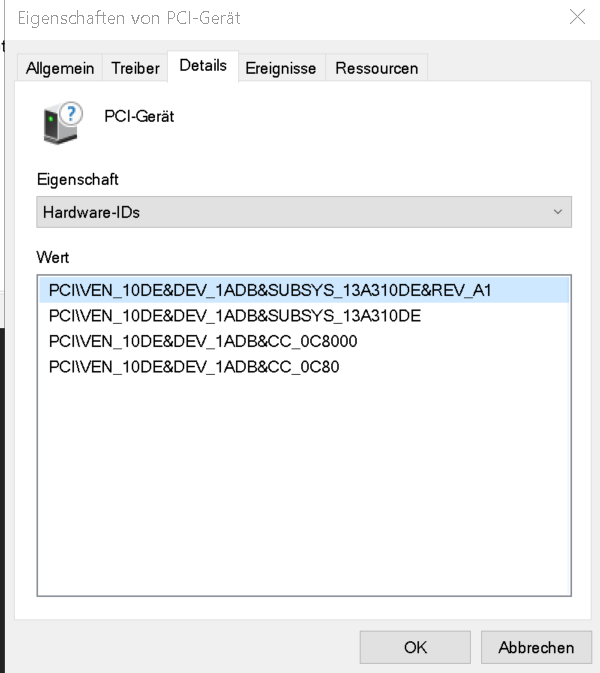

Anbei die Detail, die (für mich) nicht wirklich aussagekräftig sind. Heruntergeladen habe ich das erste Paket aus dem Link. (AMD Chipset Drivers).
Der Hinweis mit den Geräte ID´s war sehr hilfreich! Google hat mir erzählt, dass mir ein C-USB Treiber von Nvidia fehlte! Danke :)

Nachdem ich den fehlenden Treiber installiert habe, ist das Symbol weg.
