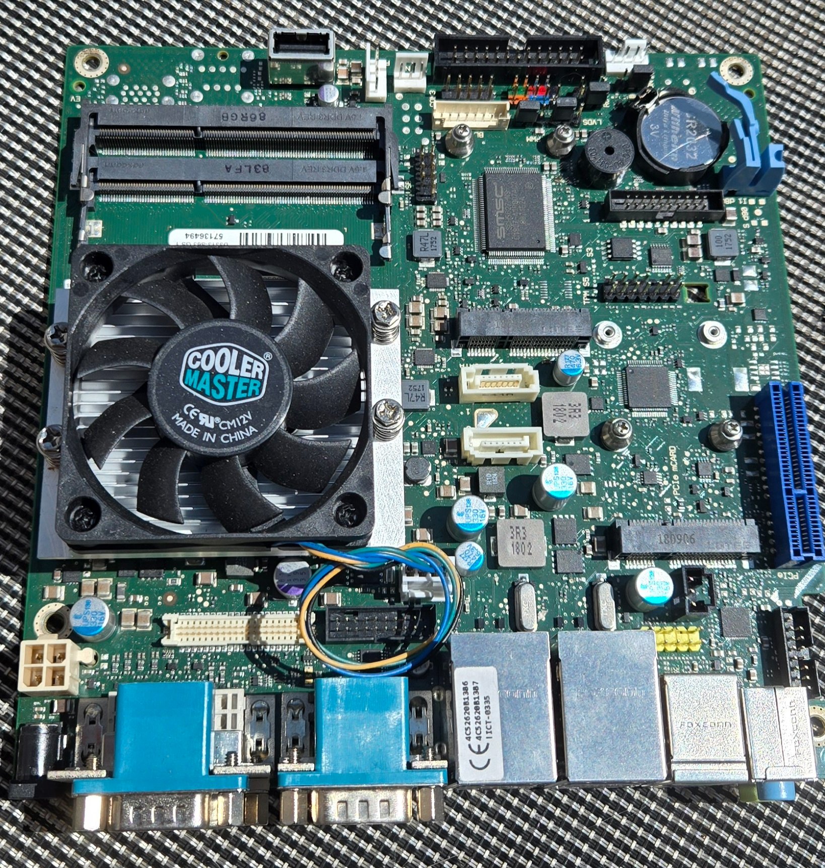

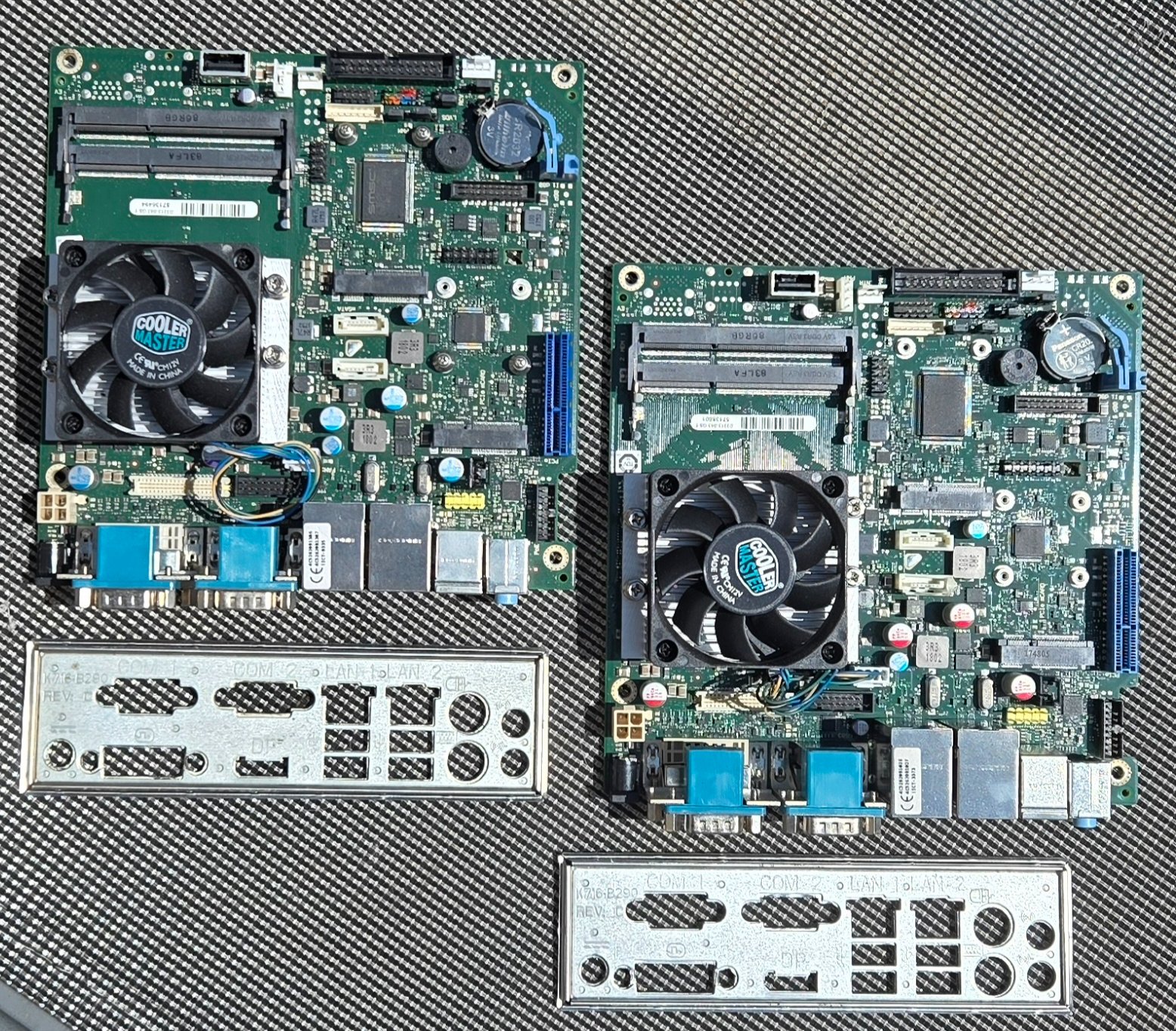

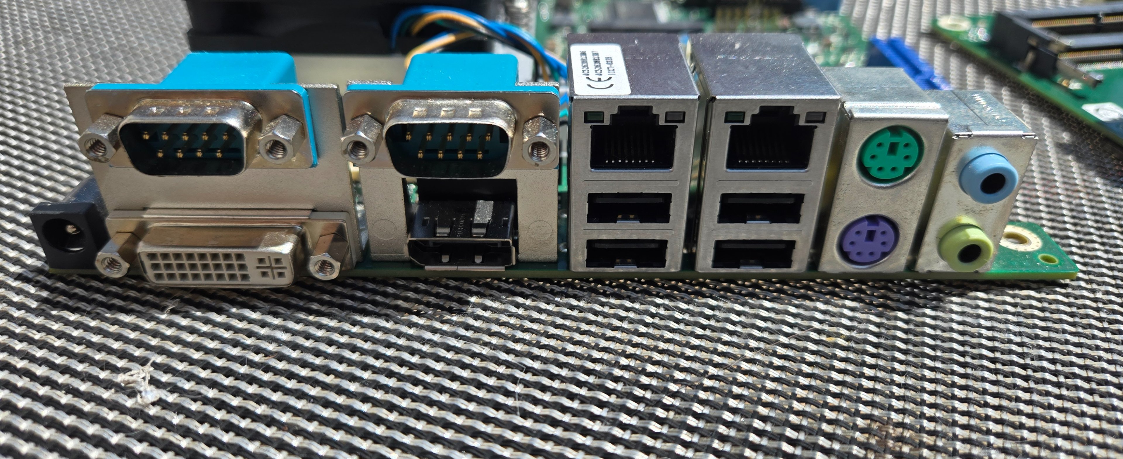

...hallo ihr lieben .
Ich habe hier Zwei Mainboards liegen , die ich gerne zum Laufen bringen würde . Habe schon einiges an Treiber ausprobiert aber keinen richtigen gefunden 🙈. Bin da auch ehrlicherweise nicht der Spezi drinnen und vieleicht kann mir da jemand helfen ?
Auf das Mainboard soll ein aktives Spielesystem drauf mit Windws embedded win7.
Kann dieses system auch nicht mit dem web verbinden 🙈. Kopyright usw .
Nichts desto trotz wäre es super wenn jemand einen rat wüsste .
für diese onboard Graphikkarte gibt es zig Treiber... nur nicht den , der darauf läuft .
was ich jetzt schon mal rausbekommen habe , dass diese Mainboards in der Industrie verwendet wurden .
Lg Werner

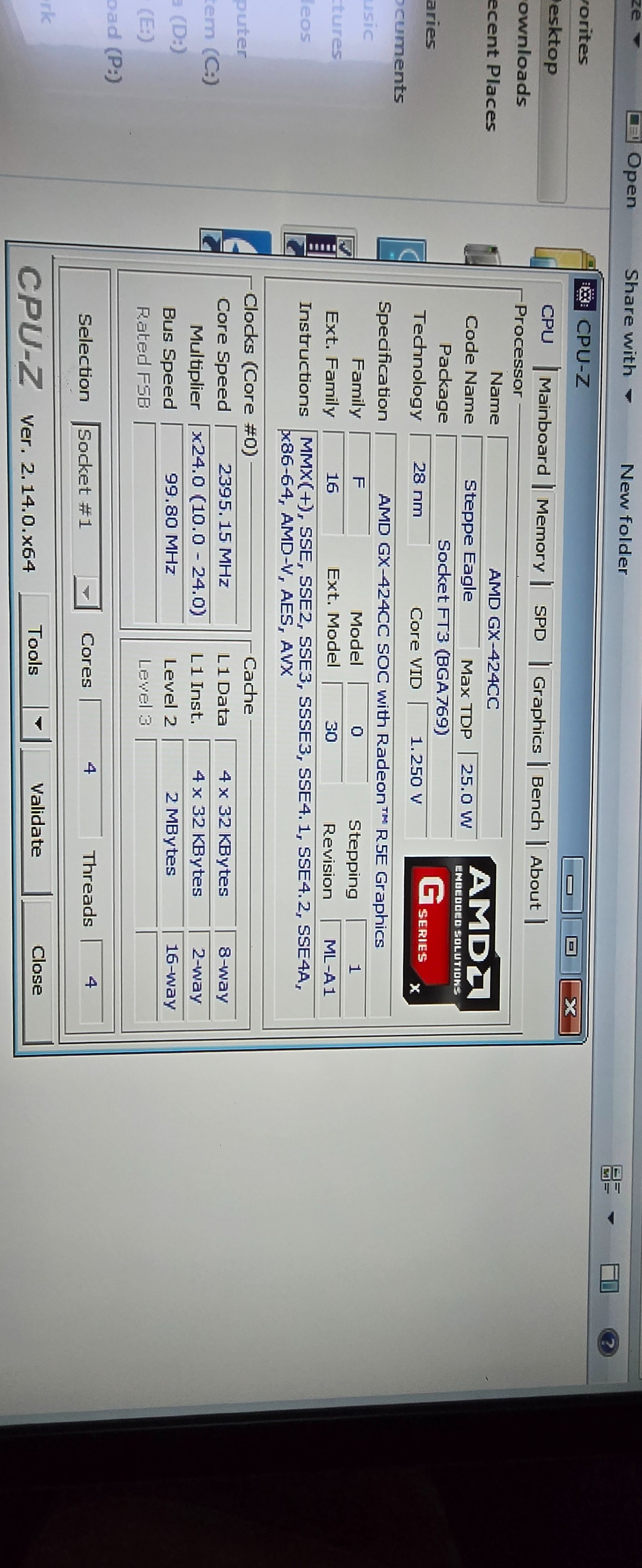

Ein HWInfo log/Screenshot sagt dir welches Board du da hast.
Dazu noch die CPU und Chipsatz und wir können ggf helfen.
KI sagt das sind Kontron D3313-S6. Industrie-Mini-ITX-Boards, unter anderem für Spielautomaten, Kiosksysteme, POS und Thin Clients.
Wo hast du denn schon wegen Treibern geschaut?
Reaktionen: Der Nachbar, GTrash81 und Schwobaseggl
Die Treiber gibt's doch bei AMD. Das ist ein 2nd Gen G Series SOC. Chipsatz als auch GPU stehen dort zur Verfügung.
Alternativ nach AMD Steppe Eagle drivers googlen, führt auch zur AMD Seite.

Das sind (sieht zumindest so aus) Fujitsu Industrial Mainboards aus der D3313-S Serie mit integriertem AMD Embedded G-Series SoC und AMD Radeon Onboard-Grafik.
Dass die Windows 7 Standard-Grafiktreiber nicht funktionieren, liegt daran, dass das spezielle Embedded-Grafikchips sind. Du benötigst dafür den passenden Treiber von AMD/Fujitsu.
Ansonsten gibt dir HWiNFO mehr Infos zur Hardware.

Die Hardware-IDs aus dem Gerätemanager rausfischen und dann mit den IDs googeln oder hier auflisten.
