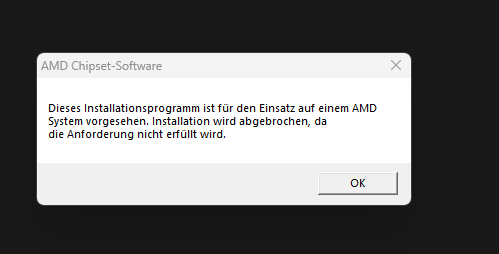

Ich kann Ryzen Master nicht installieren und auch keine Chipsatz- bzw. Mainboardtreiber installieren. Beim Versuch, den Chipsatztreiber zu installieren, erhalte ich die Meldung, dass dieser nur auf einem AMD-System funktioniert (siehe Bild).

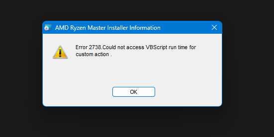

Beim Installieren von Ryzen Master wird mir angezeigt, dass die Datei VBScript.dll nicht gefunden wurde. Ich habe bereits nach der Datei gesucht, sowohl im Windows-Ordner als auch in System32 und anderen Verzeichnissen, aber sie scheint wirklich nicht vorhanden zu sein.

Du benötigst VBScript.
dism /online /norestart /Add-Capability /CapabilityName:VBSCRIPT~~~~
Neustart
Dann sollte es laufen
Reaktionen: XxJanxX, LuxSkywalker, ILoveShooter132 und 4 andere
Ausführlich:
Ich hatte bei meinen Ryzen 3700X und 3800X das selbe Problem das amd_chipset_software_6.10.17.152 nun VBScript benötigt.
Ich war auch etwas verwundert denn schließlich hat Microsoft VBScript als deprecated erklärt.
https://www.heise.de/news/Altlast-v...-schaltet-VBScript-endgueltig-ab-9330704.html
Deshalb hatte ich das auf meinen Rechnern entfernt.
Bis nun AMD meint das veraltete VBScript wieder für die Treiberinstalltion benötigen zu müssen.
Reaktionen: XxJanxX, Munkman und LuxSkywalker

Danke, es hat funktioniert. Nun kann ich wieder den Treiber installieren und Ryzen Master nutzen. Gibt es bei DISM Optionen, mit denen ich alles überprüfen und installieren kann, falls noch etwas fehlt oder beschädigt ist?
