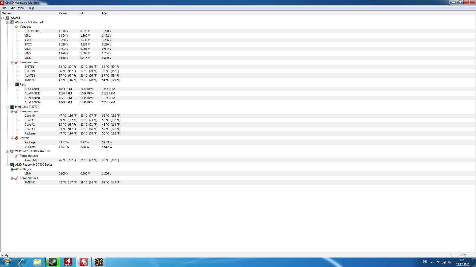

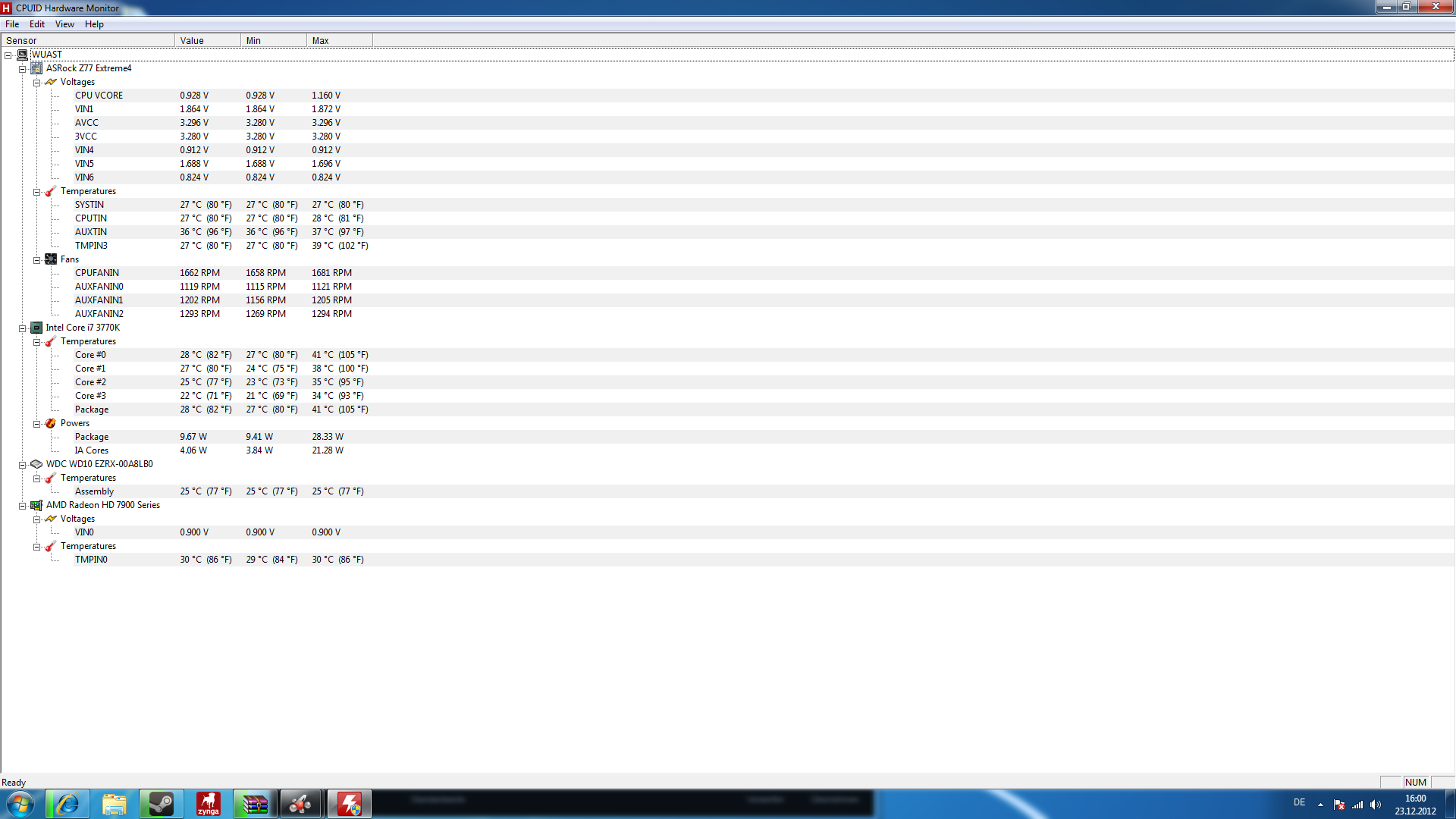

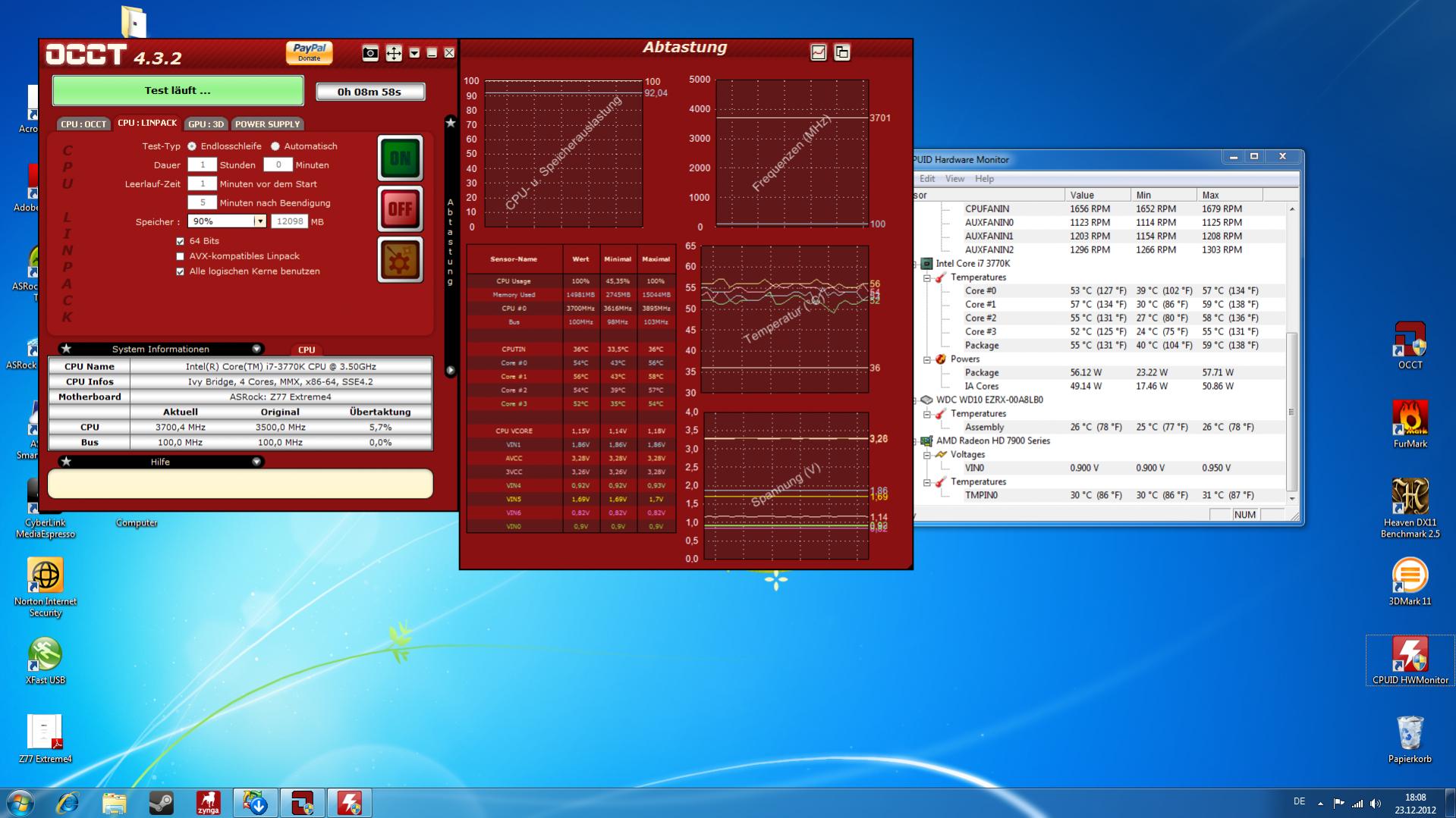

Was vielleicht noch interessant sein könnte:
Ich versuche zudem seit einiger Zeit ein Benchmarkprogramm zum Laufen zu bringen. bei Furmark und 3DMark hatte ich auch nur schwarze Bildschirme. Jetzt läuft gerade Heaven - iwas. Das funktioniert gut, mir sind bis jetzt keinerlei störende Bildfehler aufgefallen.
VRAm mach ich, wenn der Benchmark abgelaufen ist.
Thx.. :)
CPU Test.jpgCPU Test2.jpgKeine Last.pngSchwarzer Screen bei Furmark.pngVoll Last Heaven Benchmark 2.5.png

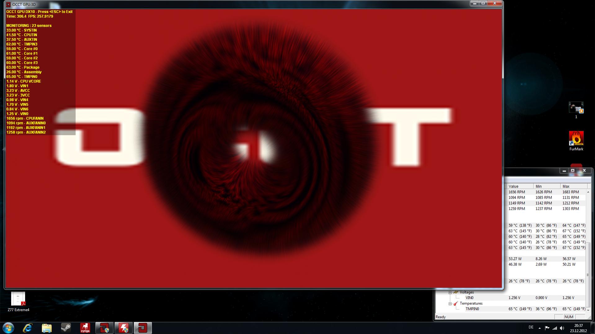

Beim OCCT hast du den CPU-Test gemacht. Mach mal den GPU-Test. :)
Welcher Händler hat denn behauptet, die sei nicht kaputt?
Okay, mach ich sofort. Hatte den auch gemacht, aber dachte das mit Heaven reicht. Hab da alles hochgeballert und dann einmal durchlaufen lassen. Dabei immer auf die Temperatur geachtet, die war meist so um die 55-60°c. Max. und min. sind ja aufgelistet...

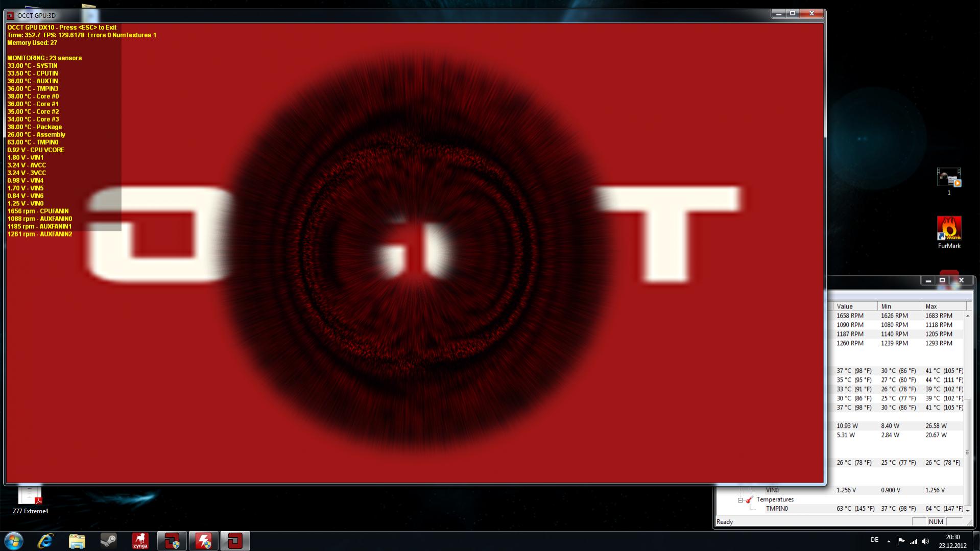

Meinst du denn den ganz rechten bei OCCT? Hab sie beide mal angetestet, aber beim 2. von rechts passiert nichts mit dem Kreis, nur bei dem ganz rechten. Außerdem kann ich das nur mit verringerter Auflösung machen, da sich das Programm sonst aufhängt.. :/
Also, Screen(s) kommen sofort.

GPU Test.jpgGPU Test2.jpg Bei dem Test ganz rechts lagen die fps ganz am Anfang bei ca 450 und haben sich bei ca. 1 Min. bei 260 eingependelt.
