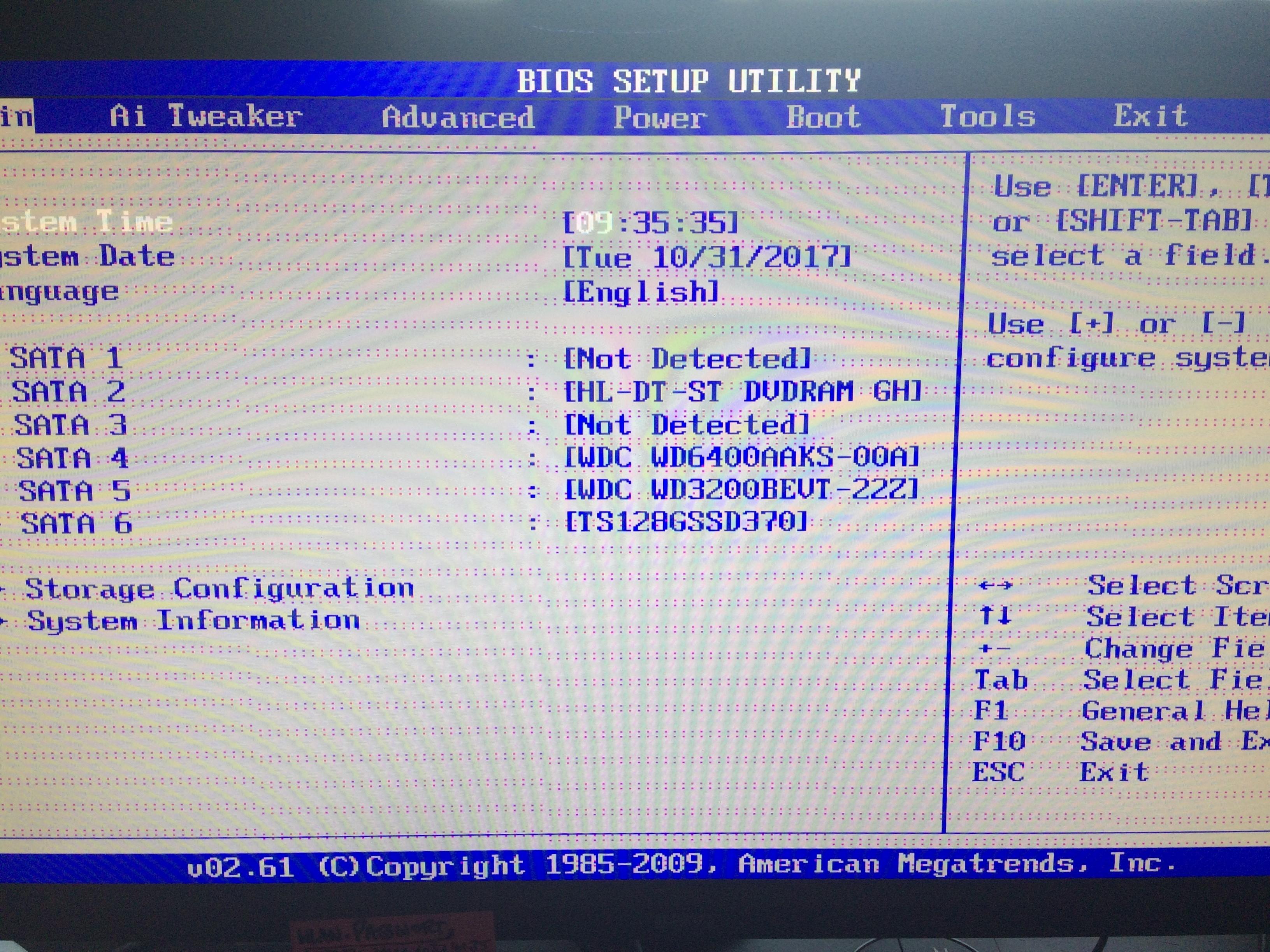

Hallo Leute,
Kurz vorab zu meinem (älterem) System:
board: Asus P7P55D
cpu: i5-750 @ OC 3,3 Ghz (seit 2009 so gelaufen)
ram 1: 2x ddr3 ram von G.Skill Ripjaws, 1333, 2 GB
ram 2: 1x ddr3 ram von Corsair, 1600, 4GB
graka: R9 270X
nt: cooler master silencepro 600w
ich hab seit letzter Woche folgendes Problem. Mein System hat beim FIFA 18 zocken geflackert, dann ist ist der Bildschirm grau geworden und es ging nix mehr. PC war aber noch an, alle Lüfter waren am rotieren ;)
Also reboot über Power-Button. System fährt bis Windows7 Logo hoch und danach tut sich nix mehr. Wieder mit Power-Button neugestartet. Sicherhaltshalber mal ins Bios gegangen. Da konnte ich nur feststellen, dass das Bios-Menü verpixelt war(Bild im Anhang) Habe dann die Bios-Einstellungen erstmal zurückgesetzt und den PC wieder hochgefahren. Siehe da, es funktionierte ein zwei Tage ohne Probleme. Dann erneut gleiches Spiel.
Ein drittes mal irgendwie alles zum Laufen bekommen, Grafikkarten defekt mit Furmark versucht zu reproduzieren, hat nicht geklappt. Systemfestplatte überprüft, kein defekt.
Erneut das Problem. Pc ist dann irgendwann gar nicht mehr hochgefahren und hat nach bootbarem Medium/Disk gefragt. In Knoppix-Live die Laufwerke überprüft, alles in Ordnung. Nach kurzer Zeit im Knoppix Live-System ist dieses aber auch abgeschmiert, wie zuvor beschrieben, Bildschirm eingefroren.
Mit Win 7 versucht bootmanager zu reparieren, kein Erfolg. Im Bios alle möglichen Bootoptionen ausprobiert, kein Erfolg. CMOS reset hab ich nicht mehr durchgeführt, sondern:
Hab das System auseinandergebaut und auf einem neuen Board (p7p55d) installiert. Anschalten, DRAM-Leuchte am Leuchten, MEMOK kein erfolg.
Dann nur mit dem 4GB Ram riegel gestartet.
System gestartet, fährt hoch und erneut die Frage nach bootbarem Medium.
Die SSD formatiert, Win7 neuinstalliert. Alles läuft, es werden von 4 GB Ram erkannt. Danach Ramblöcke hin und her versucht. Läuft jetzt erstmal mit 6GB Ram, einer raus, der wohl nicht erkannt wurde/defekt ist?
Jetzt kommt aber das verrückte. Ich geh ins BIOS vom zweiten Board und habe genau die gleichen Pixelfehler wie im Ersten.
Habt ihr ne Ahnung wovon das kommen kann? CPU durch wegen Übertaktung? Ram Defekt? GraKa defekt? Netzteil?
Mainboard und HDDs fallen ja raus aus der Fehlerquelle. Und die Graka ja irgendwie auch.
Vielen Dank für die Antworten.
Beste Grüße Nik.

Grafikkarte defekt.
Weil die berechnet das Bild und nicht das BIOS.
Erkennt man auch daran das beide Boards den selber Fehler zeigen ... daher nur noch die Grafikkarte den gleichen Fehler halt machen kann.
Andere Grafikkarte probieren.
Sieht stark danach aus
Würde ich auch vermuten. Um das zu überprüfen, müsstest Du eine andere Grafikkarte einsetzen, weil die CPU - wenn ich mich richtig erinnere - keine integrierte Grafikeinheit besitzt.
Danke für die hammerschnellen Antworten, das ärgert mich zwar ein wenig, weil die Karte das neuste am System war, aber da es nur noch ein Office-PC sein soll alles im Lot.
Das mit der CPU und der integrierten Grafik stimmt leider, sonst hätt ich schon längst probiert
