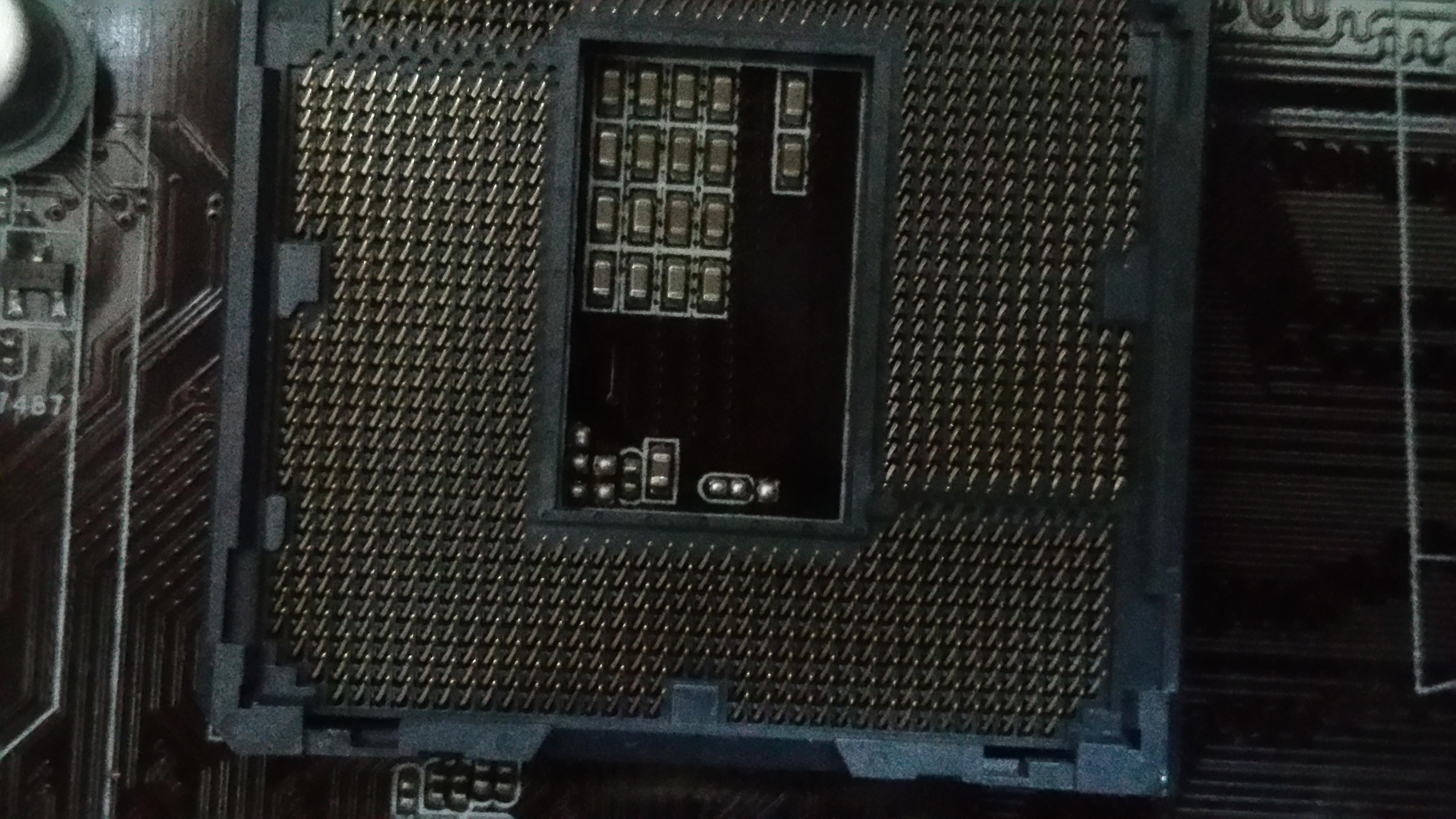

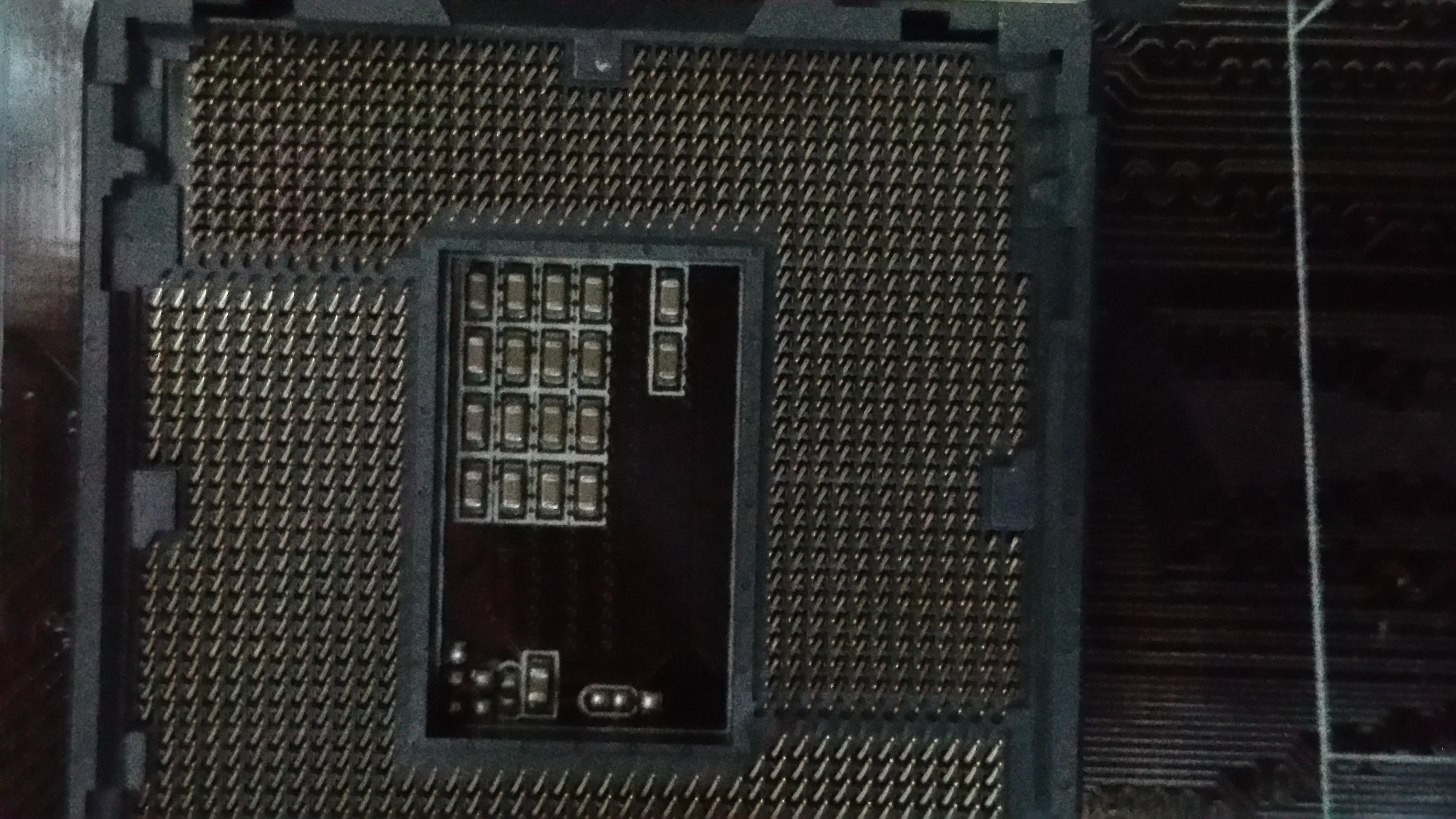

Meine Vermutung wäre jetzt, dass im Sockel ein Pin evtl schief ist ? Ich habe nachgeschaut konnte jedoch nichts sehen. Im Anhang befinden sich die Fotos evtl. seht ihr ja ein wenig mehr als ich.

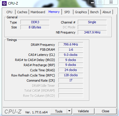

Zu sagen wäre noch es finden sich im Bios auch nur die 4GB wieder, in CPU-Z werden jedoch 8GB als Single angezeigt.

Wenn das Problem mit beiden Prozessoren da ist, kann man schon stark vermuten, dass das Motherboard Ursache des Problems ist.
Die Kontakte im Sockel sehen ja alle gut aus, es wird vermutl. eine Leiterbahn im Board einen Schaden haben.

unter die CPU mal schauen ob da die Kontaktflächen aufgekratzt oder verschmutzt sind ..
Da du den Sockel gecheckt hast und CPUs selten kapüutt gehen würde ich hier klar auf Board Problem tippen.
Da es beide Slots sind ist Verschmutzung ehr unwahrscheinlich. Ich denke mal um ein neues Board kommst du nicht drum rum.
Für die die es noch interessiert, habe die CPU in einem anderen Board mit anderem Arbeitsspeicher getestet. Der Fehler tritt jedoch immer wieder auf. Also gehe ich jetzt davon aus, dass die CPU defekt ist jedoch vielen Dank für die Hilfe !
