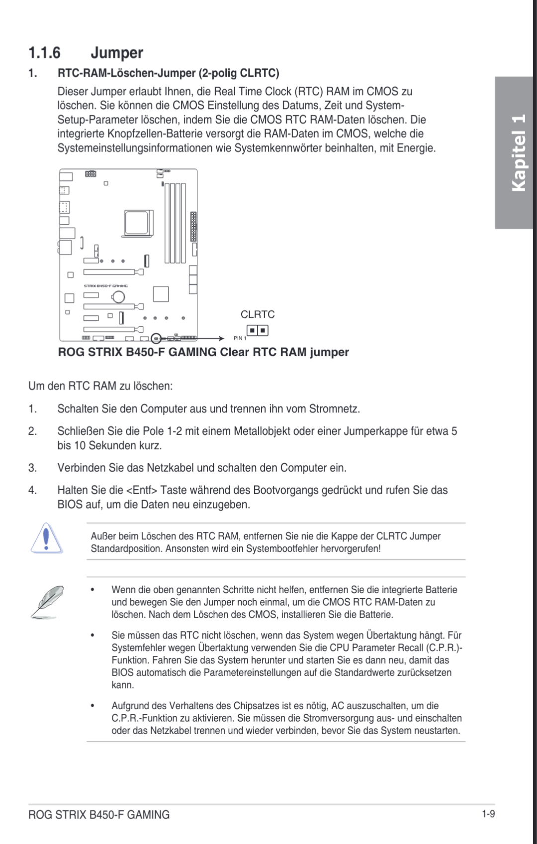

RidingProgramme schrieb:
CMOS-Reset: Die CMOS-Batterie entfernt, um das BIOS zurückzusetzen.
Wieso macht man das?
Handbuch ftw.
