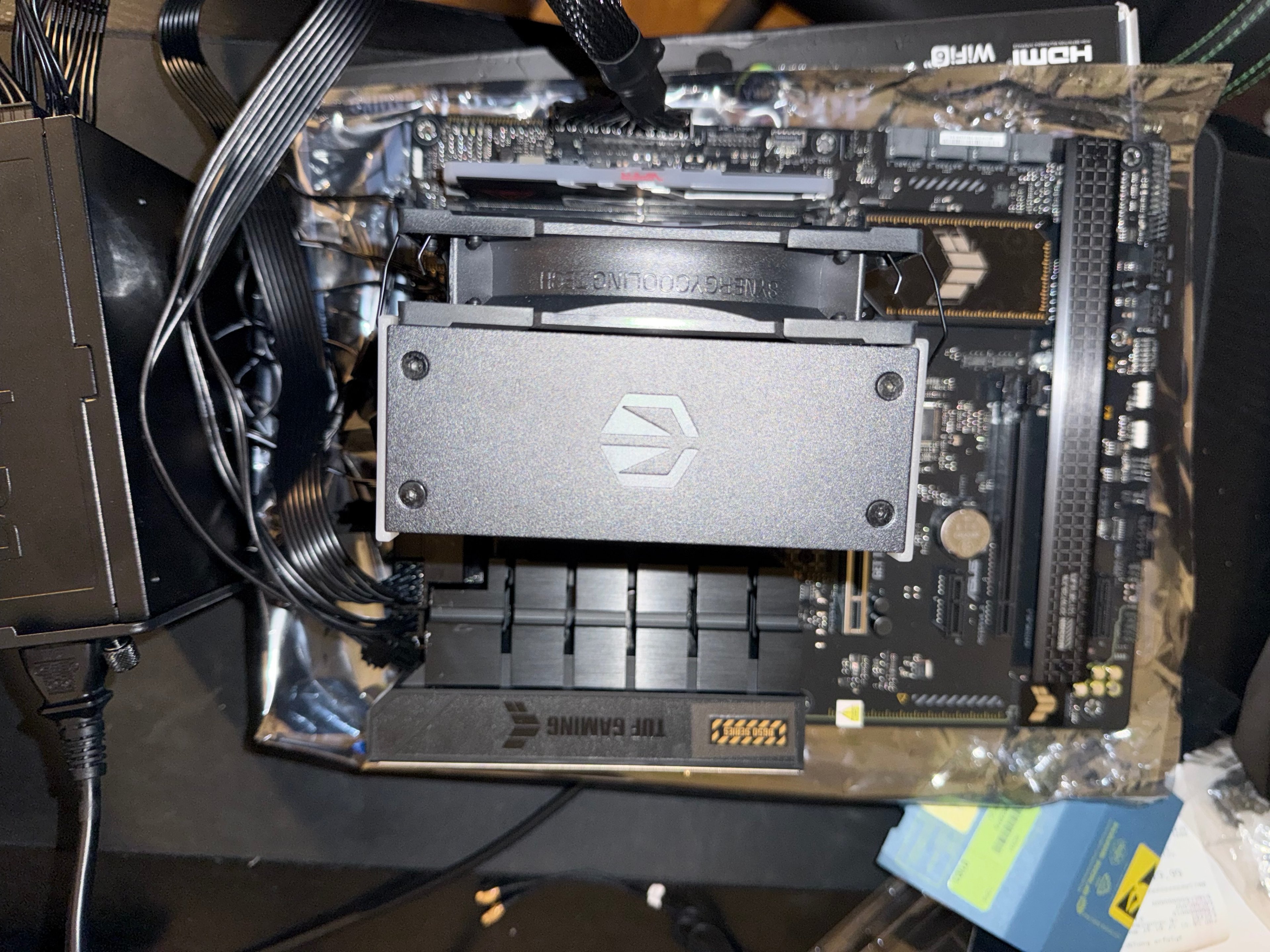

Bau das Board mal aus und leg es auf die antistatische Folie und bau das System mal da drauf auf. Also nur RAM, Graka und CPU + Kühler. Funktioniert es dann?
Ich tippe auf Massefehler zwischen Board und Gehäuse durch vermutlich falsch gesetzten Abstandhalter oder irgendeinen Gehäusekontakt.

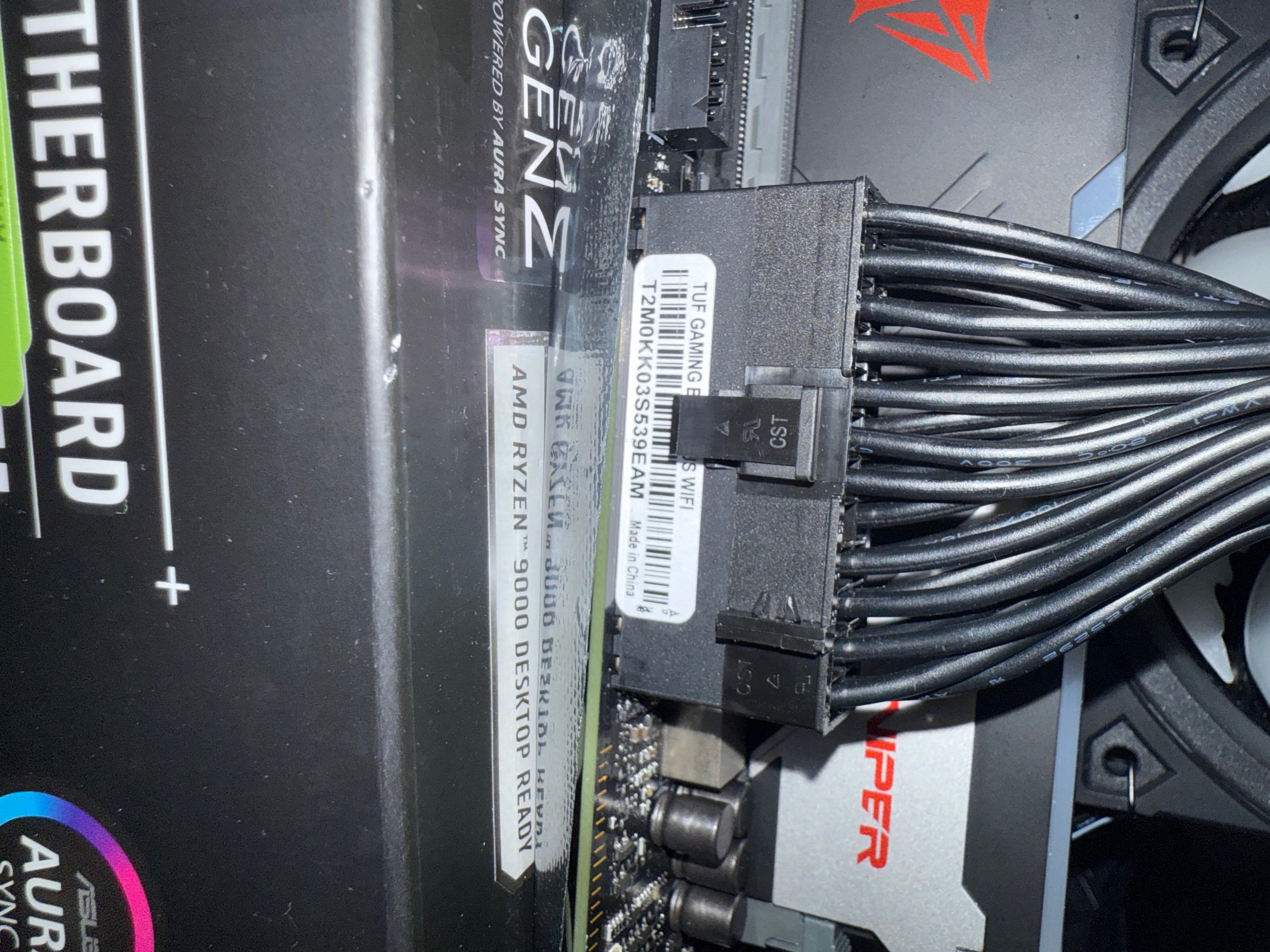

Ein Foto vom dem Aufbau insbesondere von den Steckern vom Netzteil im Board wären auch nicht schlecht.

Bilder, Bilder, viele Bilder.....

Habs rausgenommen
Habe ich eben gemacht, passiert wieder nichts, weder der Lüfter dreht noch leuchtet ein Licht auf dem Mainboard.

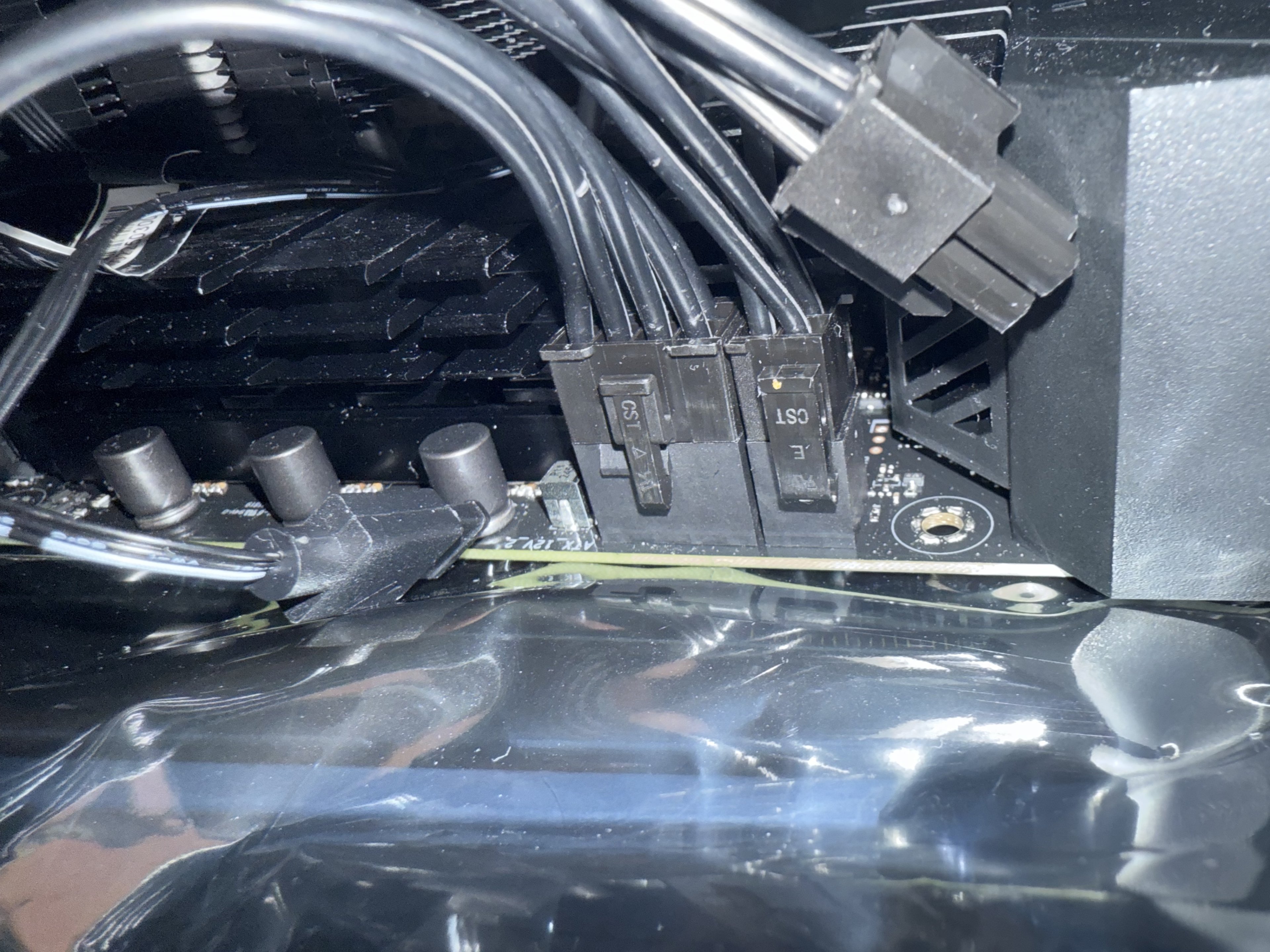

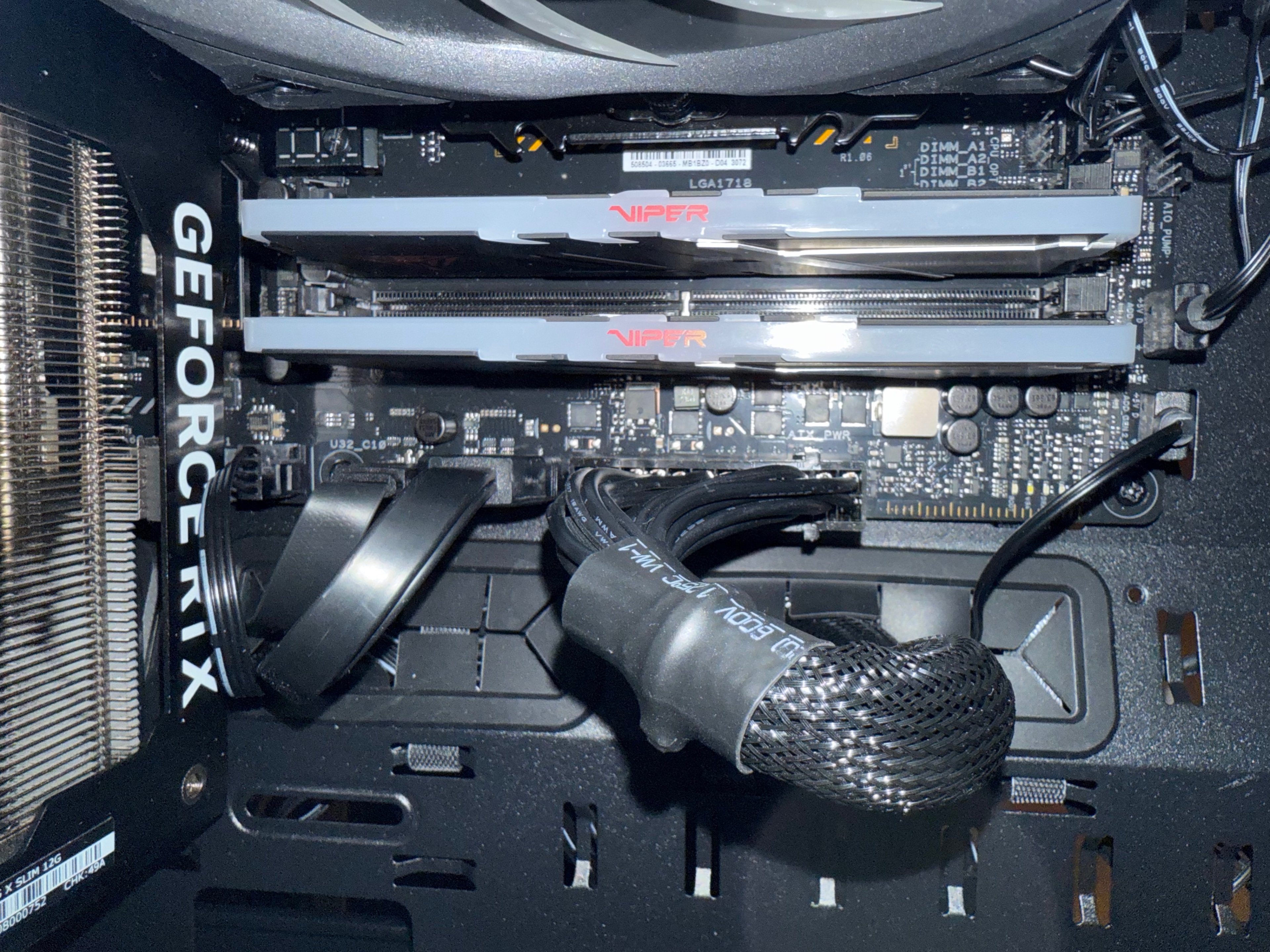

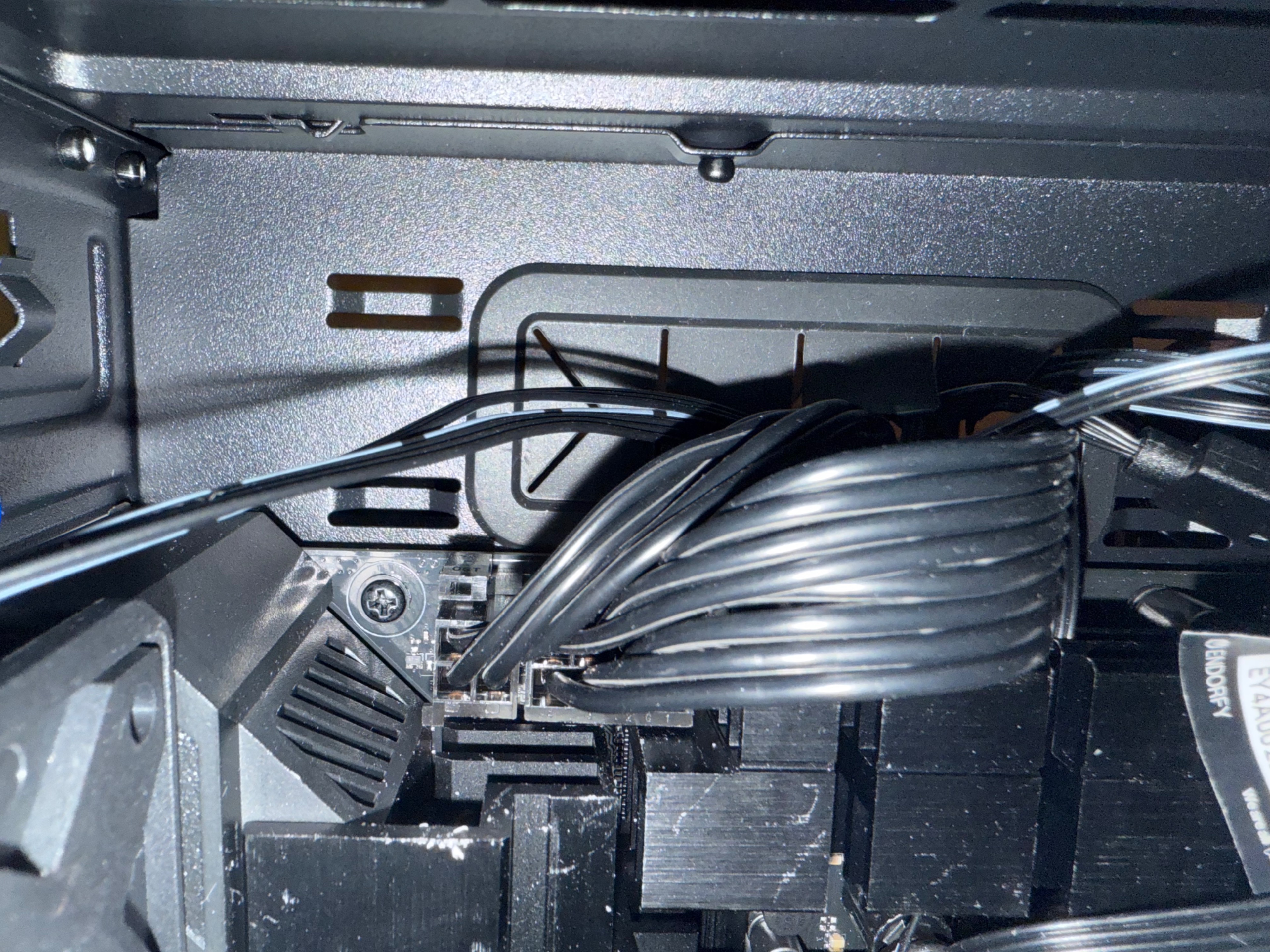

Habe ich oben außerhalb vom Gehäuse und hier nochmal als alles noch eingebaut war:

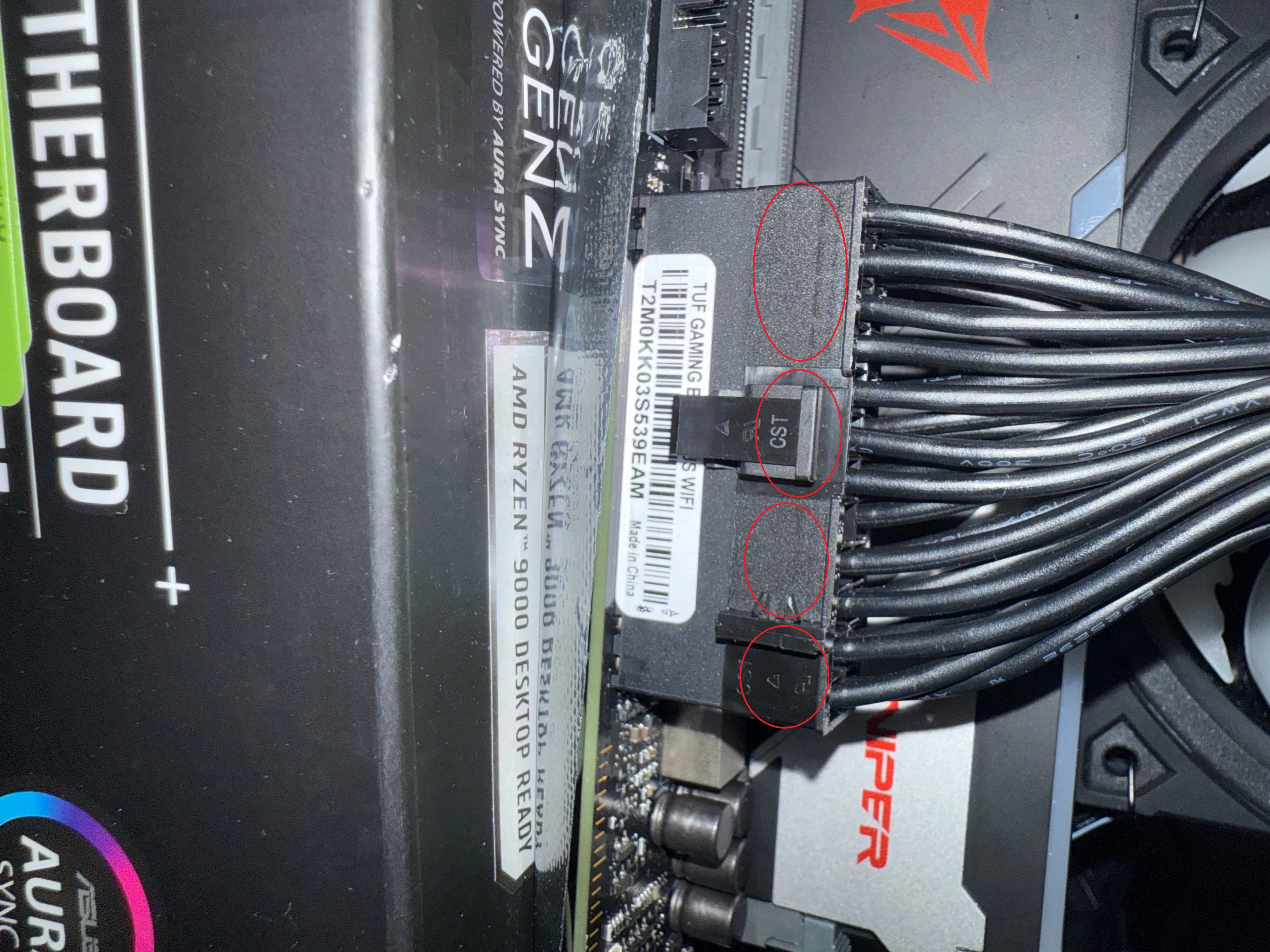

leopold.scb schrieb:
Ich denke das hab ich grundsätzlich alles richtig eingesteckt, allerdings müsste ja der Netzteillüfter wenigstens angehen, wenn das Netzteil einschalte, aber es passiert einfach gar nix.
Das denke ich eher nicht solange das nicht irgendwas neues ist was ich noch nicht kenne sollte das ein 20+4 Pin Kabel sein und nicht 8 pin + 6 pin + 6pin + 4 pin das is ja haarsträubend.

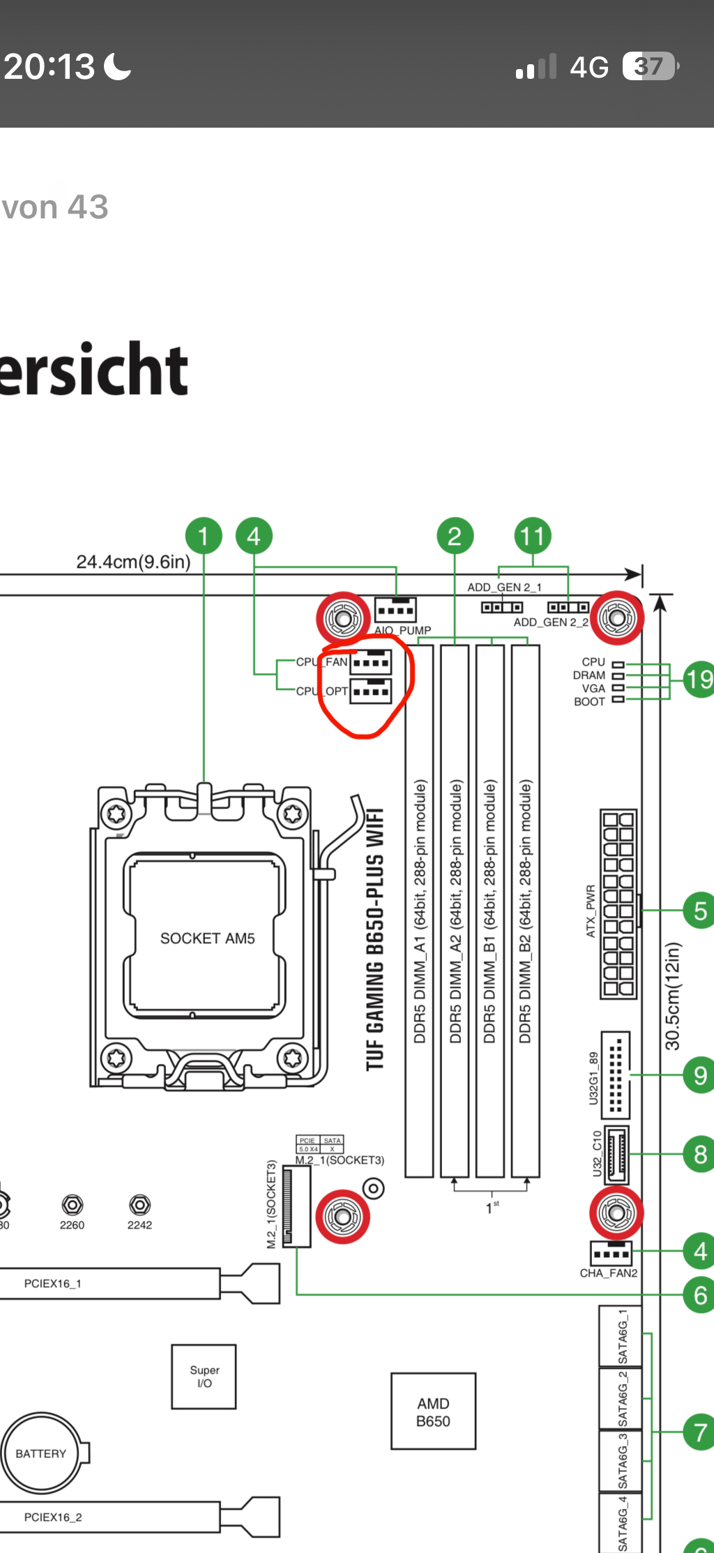

Im Handbuch auf Seite 1-6, Punkt 16.. Dort siehst du ein Anschlussfeld. Dort muss PWRSW, also der Anschalt-Taster vom Gehäuse angeschlossen werden. Erst dieser Schalter gibt ein Startsignal. Ich kann auf deinen Bildern nicht erkennen, dass dort etwas angeschlossen ist.
Sind M.2-Geräte auch ausgebaut?
Edit: An welchem Lüfterport ist der CPU-Lüfter eingesteckt?
Auch wenn das Mainboard aktuell komplett ohne Gehäuse ist, geht der Lüfter der CPU erst an wenn der PWRSR vom Gehäuse eingesteckt ist?

Habe es jetzt auf die OVP gepackt.
Tatsächlich ist die nvme SSD noch eingebaut. Soll ich diese mal ausbauen?
An diesen zwei ist der CPU Lüfter eingesteckt:
