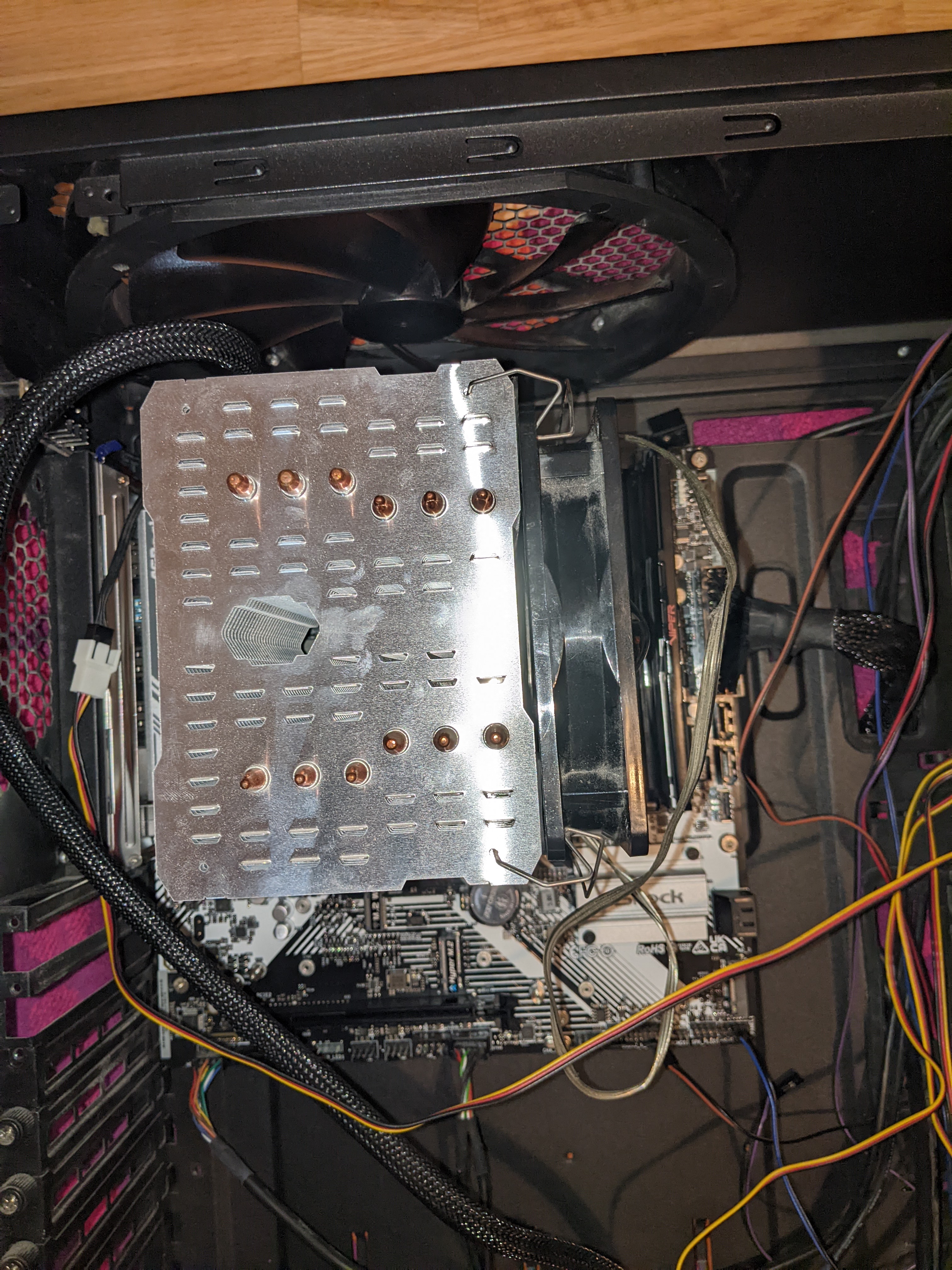

Der Einbau verlief an sich problemlos. Fürs Thermalright Adapter Kit haben wir zunächst die originale Montageadapter vom Mainboard abgeschraubt und die mitgelieferten Abstandshalter von Thermalright samt den Schrauben verbaut. Darauf den mitgelieferten Rahmen zur Montage des Kühlers mit der alten Schelle.
Damit ließ sich genug Anpressdruck erzeugen (der Kühler saß bombenfest und hat sich nicht bewegen lassen, hatte mich diesbezüglich nochmal etwas informiert und gelesen, dass die Montage mit der mitgelieferten Platte zu wenig Druck erzeugt und die alte genutzt werden soll).

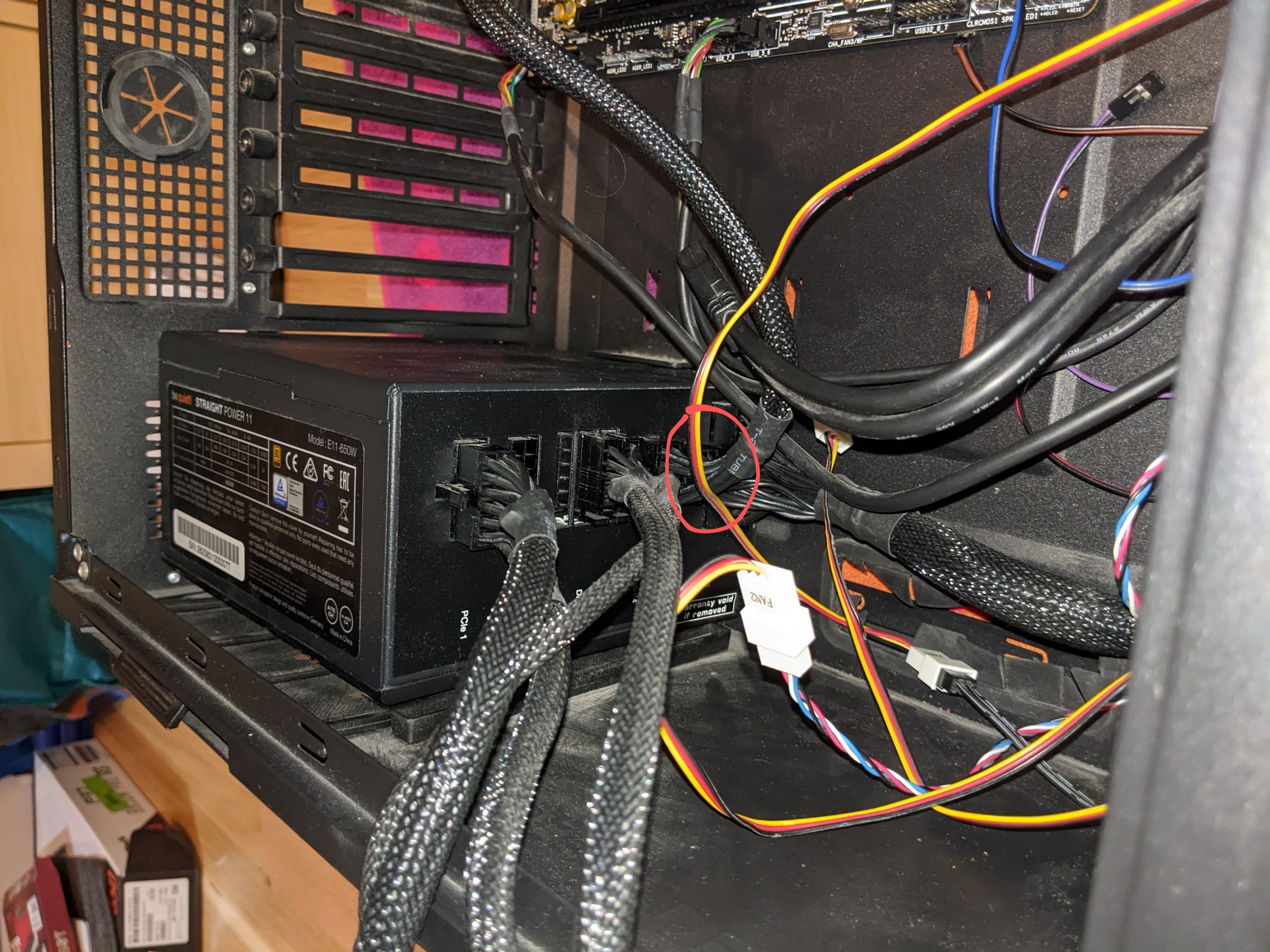

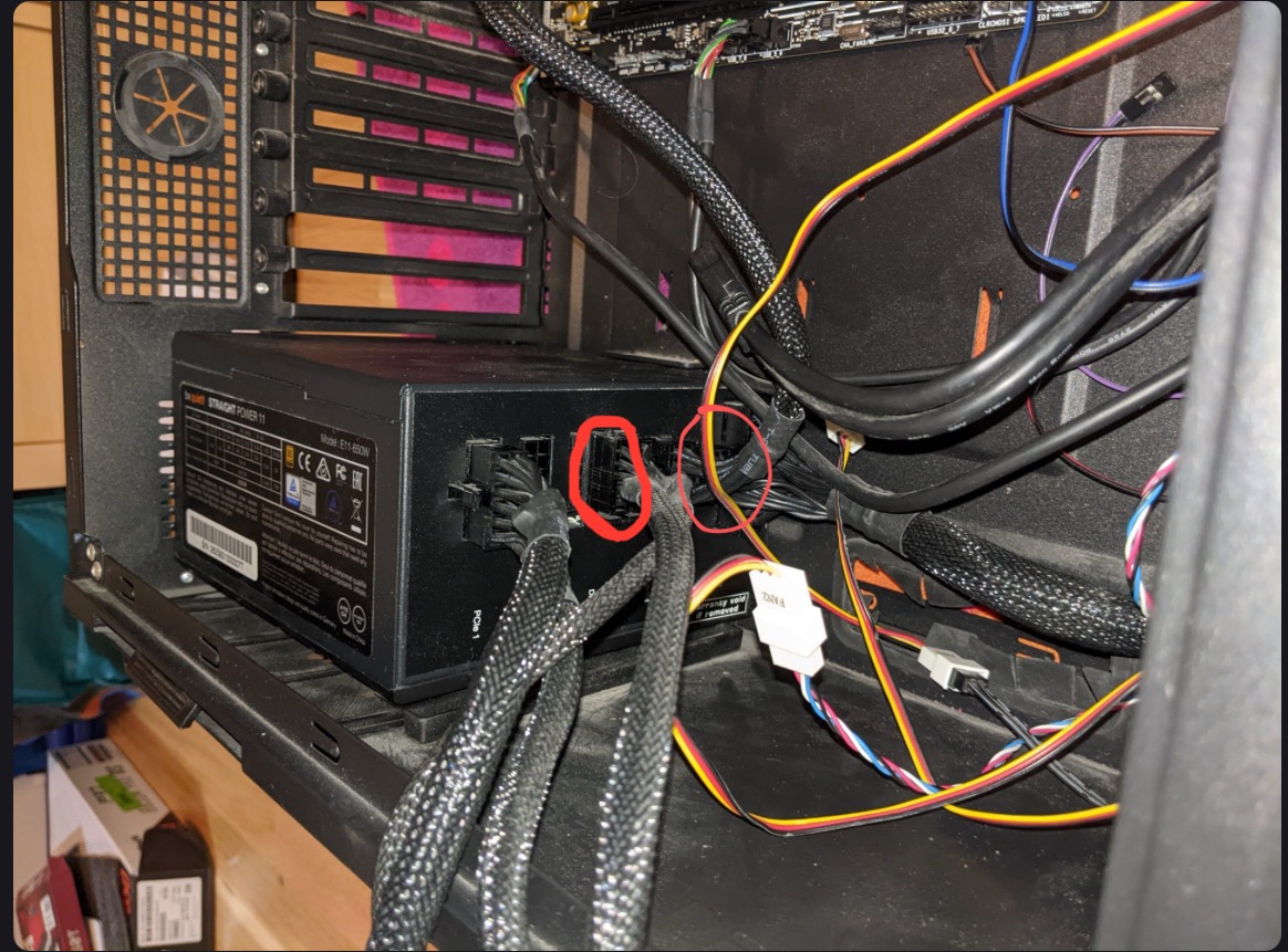

Der Fehler liegt am NT. Da stimmt doch was nicht oder das Bild ist Kacke. Da werden falsche Kabel verwendet. Lest das Handbuch. Warum ist da Platz?

"Mehr" Bilder bitte, insbesondere vom NT und wo man erkennt welches Kabel wo eingesteckt ist (NT seitig & mainboard)

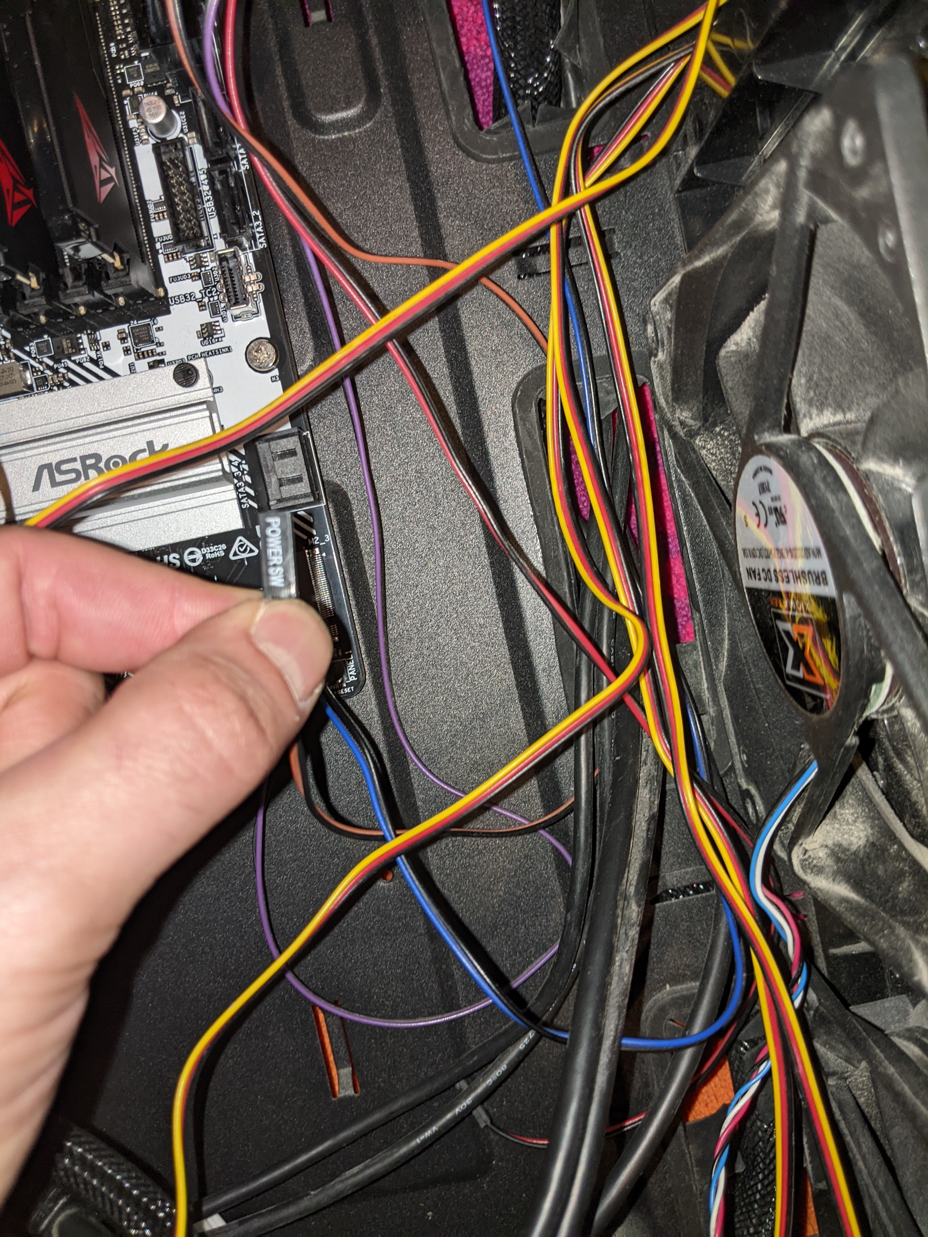

Was ist denn das schwarz/blaue Kabel auf dem Board?
An der Stelle muss der Power-SW dran.
Reaktionen: LearN.to.fLY, gaym0r und zambolic
Da ist was falsch angeschlossen. Entweder ist der Powerswitch an der falschen Stelle oder es wurde das falsche Kabel für den 8-Pin Stecker verwendet. Da stimmt so einiges nicht.

Netzteil sieht ok aus, aber wie @Marcoooo geschrieben hat, muss der power-sw an die stelle wo das blau schwarze kabel aktuell steckt.

der macho reicht locker. teste mal den powersw an der Position die aktuell blau schwarz hat und wenn das nicht geht, dann alle dort abziehen und die beiden pins wo blau schwarz aktuell ist, mit einem schraubendreher überbrücken
Die nicht benötigten Kabel hatten wir abgesteckt, da kein anderes Laufwerk vorhanden war was Strom brauchte. Die vorhandenen Teile sind alle aus dem Lieferumfang vom beQuiet Netzteil.
Meinst du warum so viel Platz nach oben ist vom Netzteil aus? Die Graka steckt im obersten Slot, das wirkt auf den Bildern dann nur so glaube ich.

Firefly2023 schrieb:
Warum ist da Platz?
Weil dass das EPS P8 Kabel ist und das hat Netzteilseitig einen10 Pol stecker, wovon aber eben nur 8 belegt sind!

hab den Hinweis weiter gegeben und das entsprechende Kabel wurde getauscht. Nun geht der Rechner an, Lüfter drehen sich :daumen: hab den Rechner nicht hier, die Freundin muss später dann noch die GPU einbauen und Windows installieren.
edit2:
Leute vielen Dank, es lag wirklich einfach nur an dem Kabel! GPU eingebaut, alles installiert -> läuft!
