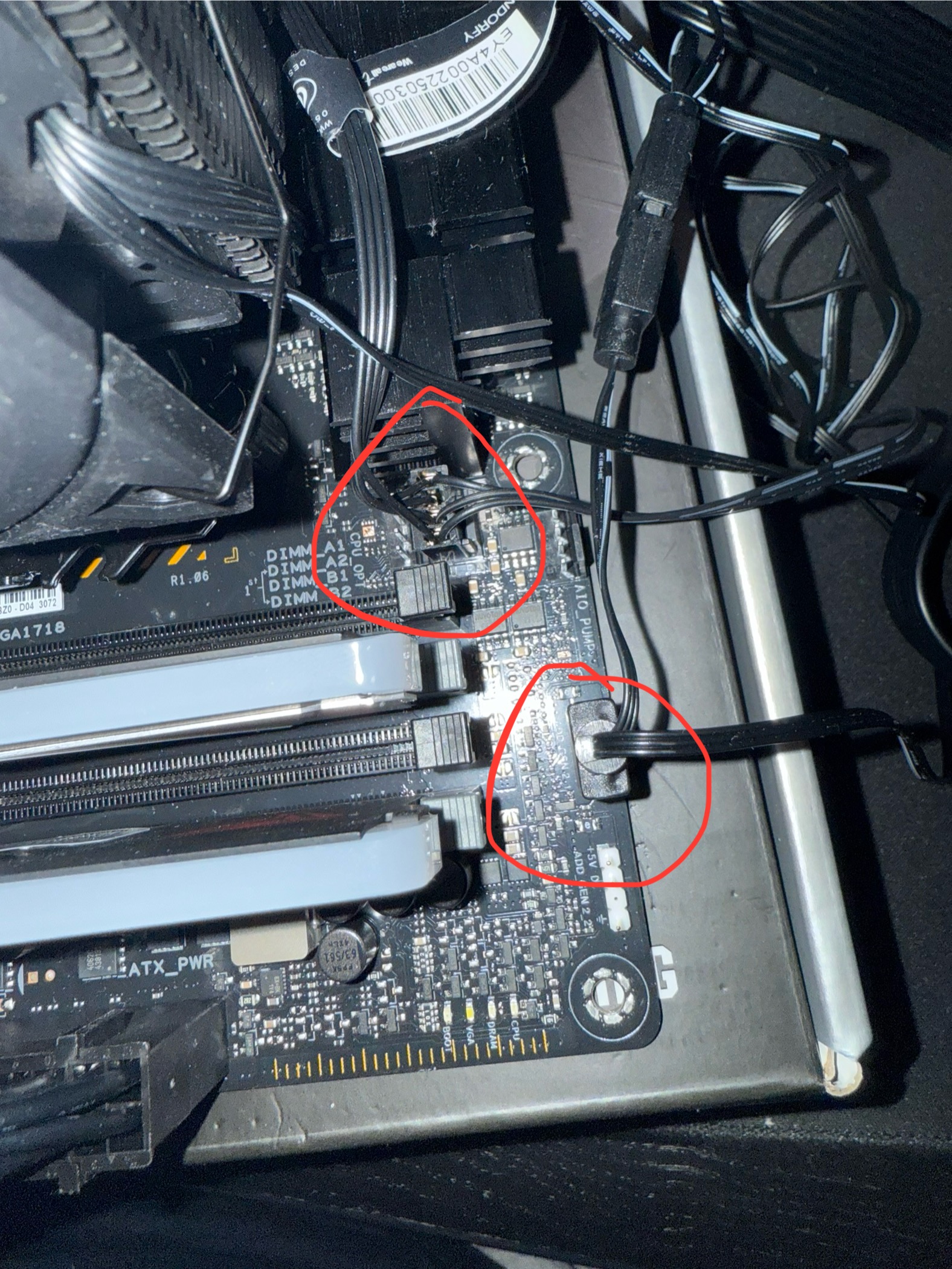

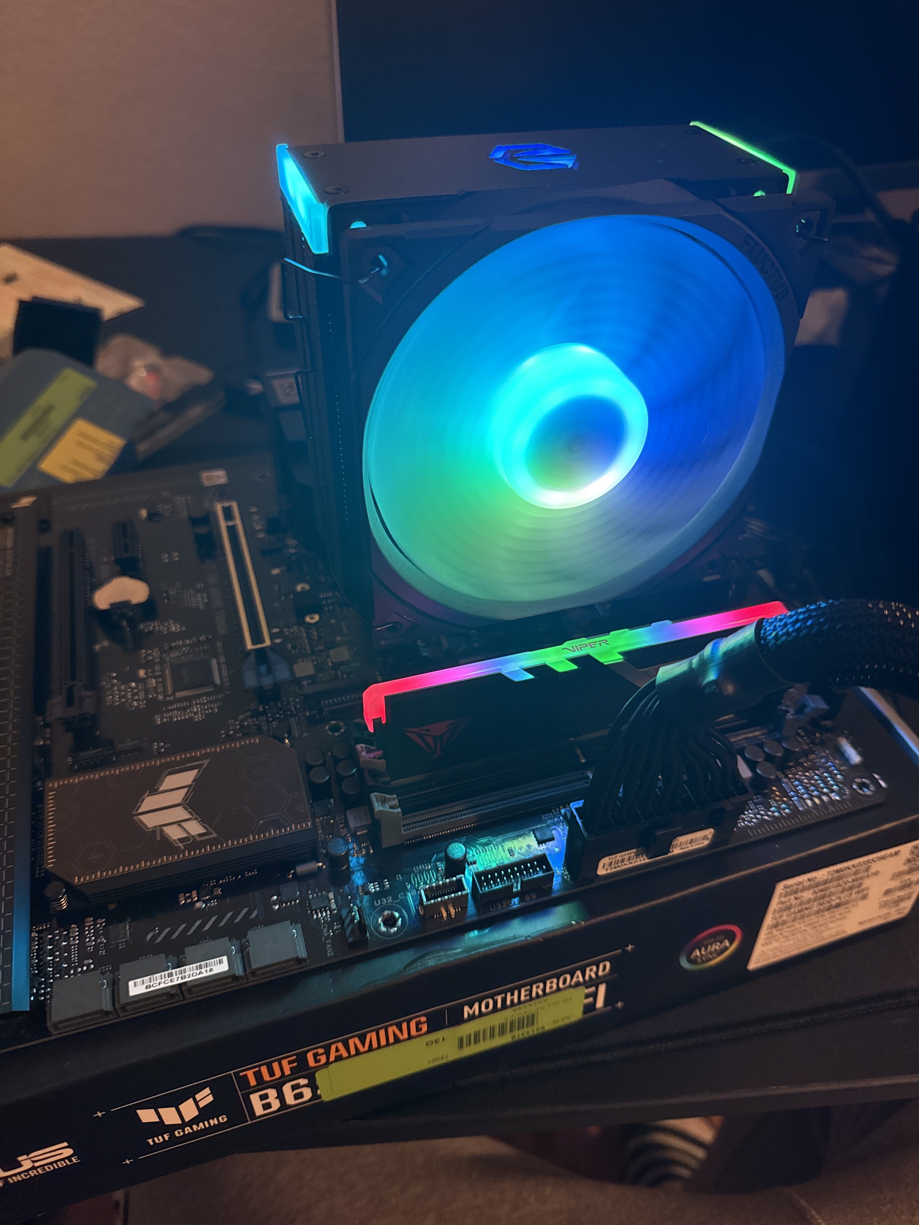

was ich gesagt habe war quatsch, hier ein bild wie der cpu lüfter eingesteckt istTorenAltair schrieb:Und bitte nachsehen wo der CPU-Lüfter eingesteckt ist.
Mit PWRSW kurzschließen ist immerhin der Lüfter jetzt angegangen.Arboster schrieb:Alter... Das ist nur ein Taster!

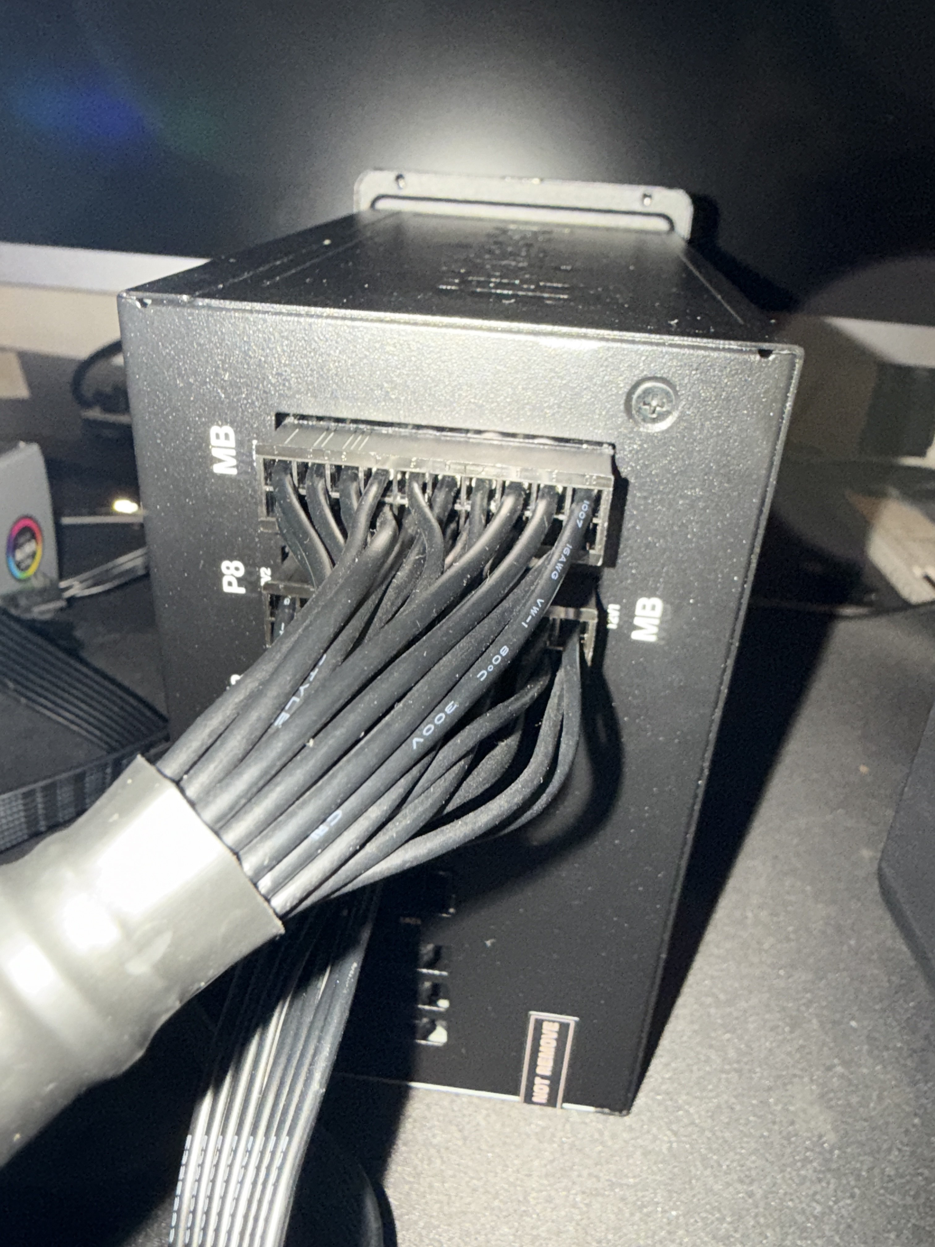

Könnte auch der Klassiker sein sind am netzteil beide Stecker die mit MB beschriftet sind eingesteckt ?
ah ok also der post war eben noch nich da wenn es mit Powerswitch kurzschließen geht dann muss ja wohl was am Schalter sein oder die Kabel dahin.

@coolfabs Natürlich:
Durch Kurzschließen des PWRSW ging dann plötzlich alles.
Die Stecker dazu waren bei mir im Gehäuse derart versteckt, dass ich sie übersehen hatte (waren hinter den anderen Kabeln des Gehäuses versteckt).
Ich war vermutlich stark auf der falschen Fährte, weil ich dachte das Netzteil müsste auch angehen, ohne dass der PWRSR angeschlossen ist.
Und war leider auch zu sehr von mir selbst überzeugt dass ich keinen Fehler gemacht haben kann (bin Informatiker).
Das Gute ist dass ich eines Besseren belehrt wurde und in Zukunft bei solchen Themen mich auch selber mal hinterfragen kann.
Nochmal vielen Dank an alle die sich dazu gemeldet haben!
