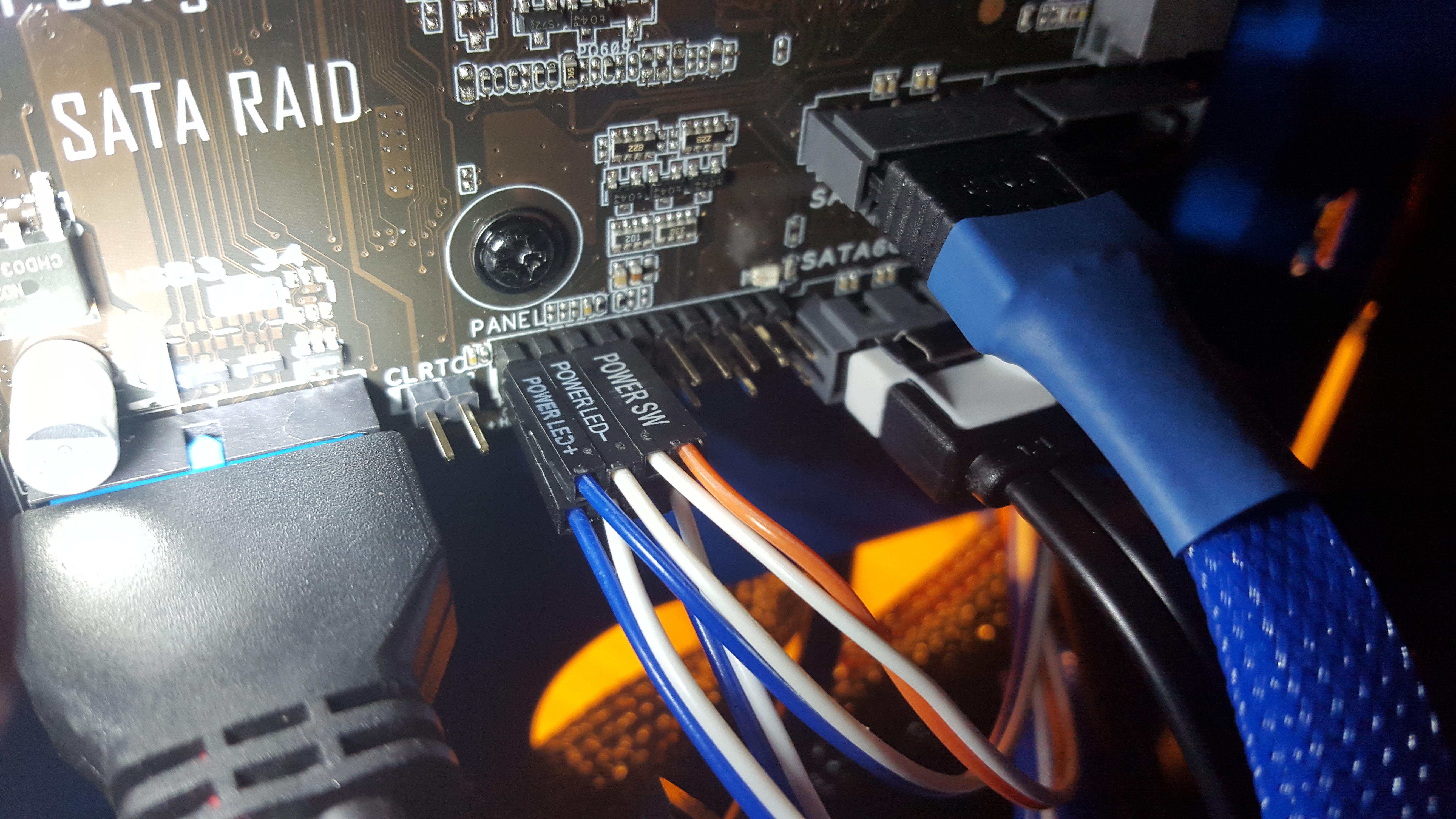

Irgend etwas scheint aber dann doch nicht zu stimmen??
Ich habe die Info, dass die Schrift immer in die gleiche Richtung zeigen muss.
Also entweder bei beiden die Schrift nach oben oder bei beiden die Schrift nach unten,
Links oben ist Power LED + und dann -, danch kommt Power-SW, links PWR (orange? und recht GND (weiss)
Ist das so tatsächlich richtig?
Und unten rechts bei Power Reset stimmt es irgendwie auch nicht überein.
Links wäre danach GND (weiss) und Reset (blau).
Also irgendwie ist das jetzt mit der Schrift durcheinander.
Aber auf der anderen Seite scheint die Ausrichtung von Power-SW und Reset ja egal zu sein?!?
Habe irgendwie trotzdem ein komisches Gefühl, hoffe es ist alles richtig.
@LM100
Kann auch so funktionieren, ist aber nicht ganz richtig !
Richtig ist: Obere Reihe (Von links nach rechst) blau, weiss / orange, weiss
Untere Reihe: ( -- " -- ) blau, weiss / weiss, blau
Das entspricht dann den Vorgaben !
Wirklich "Egal" ist, ob die Schrift auf dem Stecker oben oder unten ist ! Die Beschriftung der Stecker dient
dazu, dir zu zeigen wo der Stecker hingehört !
Wichtig ist einzig und allein die richtige Polung !
bei Reset und Power Taster ist es vollig Wurst, wie rum die nun drann kommen, also Schrift oben oder unten ist vollig egal, da die Taster ja nichts anderes machen als die zwei Pins bei betätigung zu brücken.
und bei den LEDs einfach Probieren, wenn es nicht leuchtet beim PC an, dann einfach rumdrehen, du machst da nichts kaputt, da LEDs den Strom nun mal nur in eine Richtung durchlassen.
=Sylvester= schrieb:
@LM100
Wird so funktionieren, ist aber nicht ganz richtig !
Richtig ist: Obere Reihe (Von links nach rechst) blau, weiss, orange, wess
Untere Reihe ( -- " -- )
Danke. Untere Reihe müsste dann: blau/weiss und weiss/blau sein?!?
Okay, ich mache mir hier wohl unnötige Gedanken....

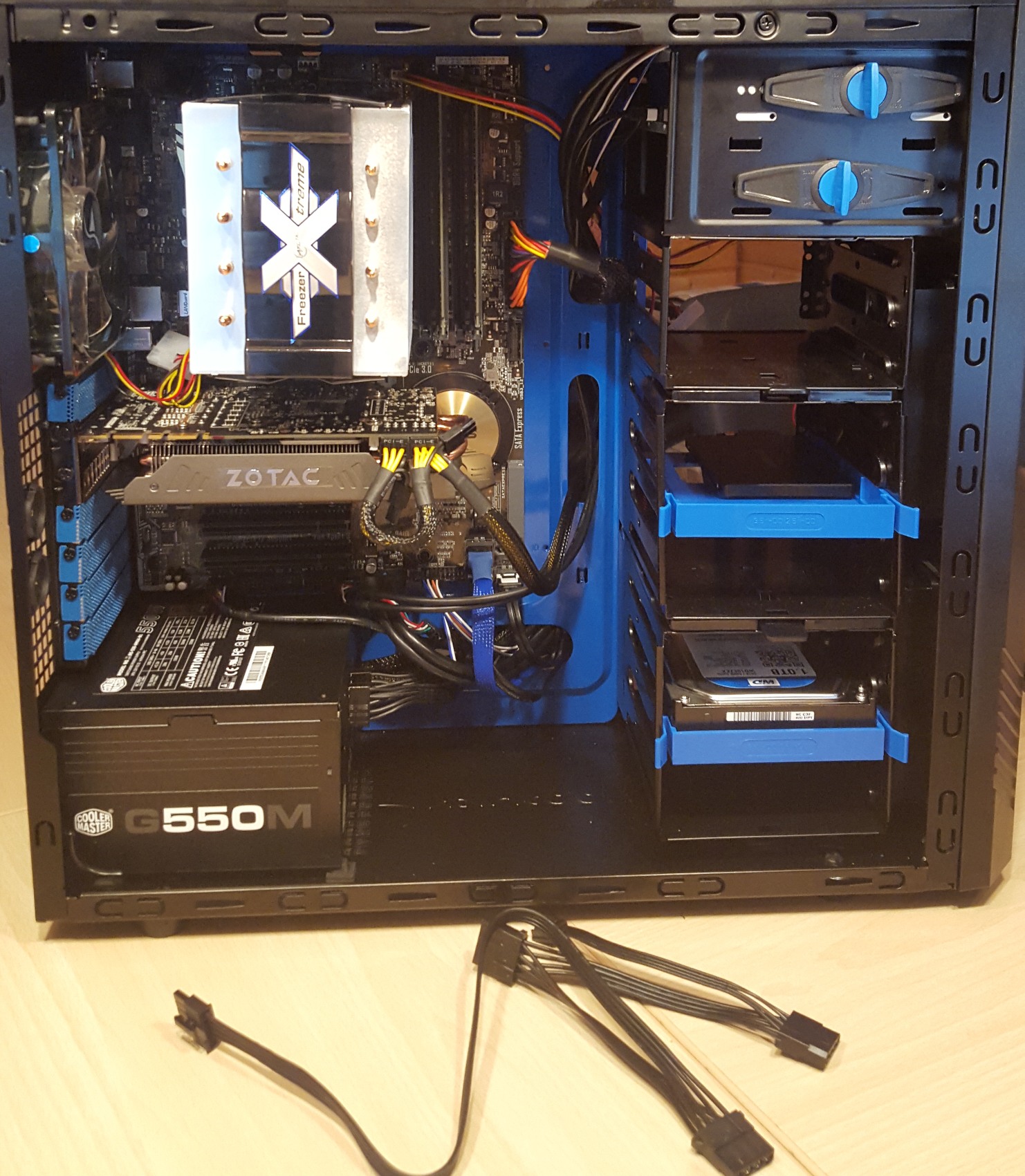

So, habe jetzt alles verkabelt.
Sieht das so halbwegs okay aus? Die Rückseite bringe ich jetzt auch noch in Ordnung.
Das Kabel im Vordergrund habe ich übrig?
Und kann das kleine Kabel vom hinteren Lüfter so auf der Grafikkarte lieben bleiben oder wird es dort zu heiß? Bekomme es sonst nicht so richtig verstaut.

Ist das nicht der Sinn eines modularen Netzteils daß Kabel über bleiben?
Das wird nicht so heiß daß das Kabel schmilzt.
@LM100
Untere Reihe = blau, weiss / weiss, blau ( Siehe Post #23
Kabel übrig?
Das ist u.a. das schöne an einem modularen Netzteil. Was man nicht braucht, legt man beiseite (Teilekiste ! )
Den riesigen alten weißen Molexstecker des hinteren Lüfter kannst du abschneiden !
- Der sieht bescheiden aus, stört und den brauchst du nicht.
- Das Lüfter-Kabel so zusammenbinden, so das es keinesfalls die Grafikkarte oder den Lüfter berührt !

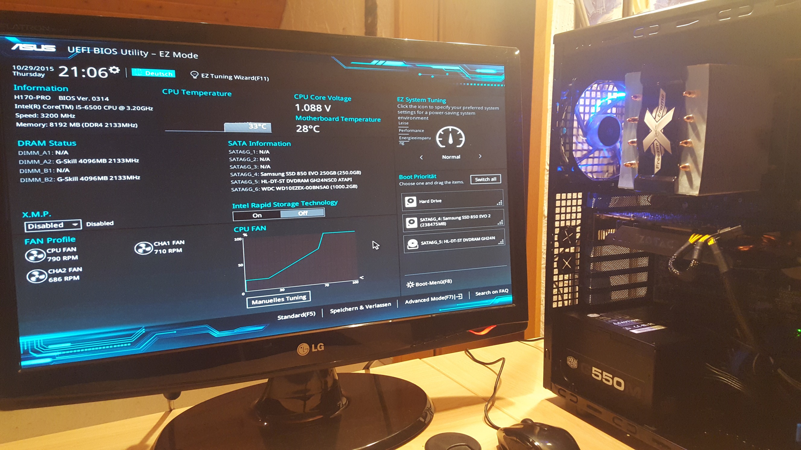

Befinde mich jetzt im BIOS. Aber leider ohne größere Kenntnisse davon.
Ich hänge der Einfachheit halber mal wieder ein Foto an, das geht am schnellsten:
schon mal schön, das es bis dahin funktioniert
rechts bei Boot Priorität kannst du die Bootreihenfolge festelgen, das DVD Laufwerk muss nach oben, und als zweites die SSD.
dann windows Install DVD einlegen, von der DVD botten und Windows installieren

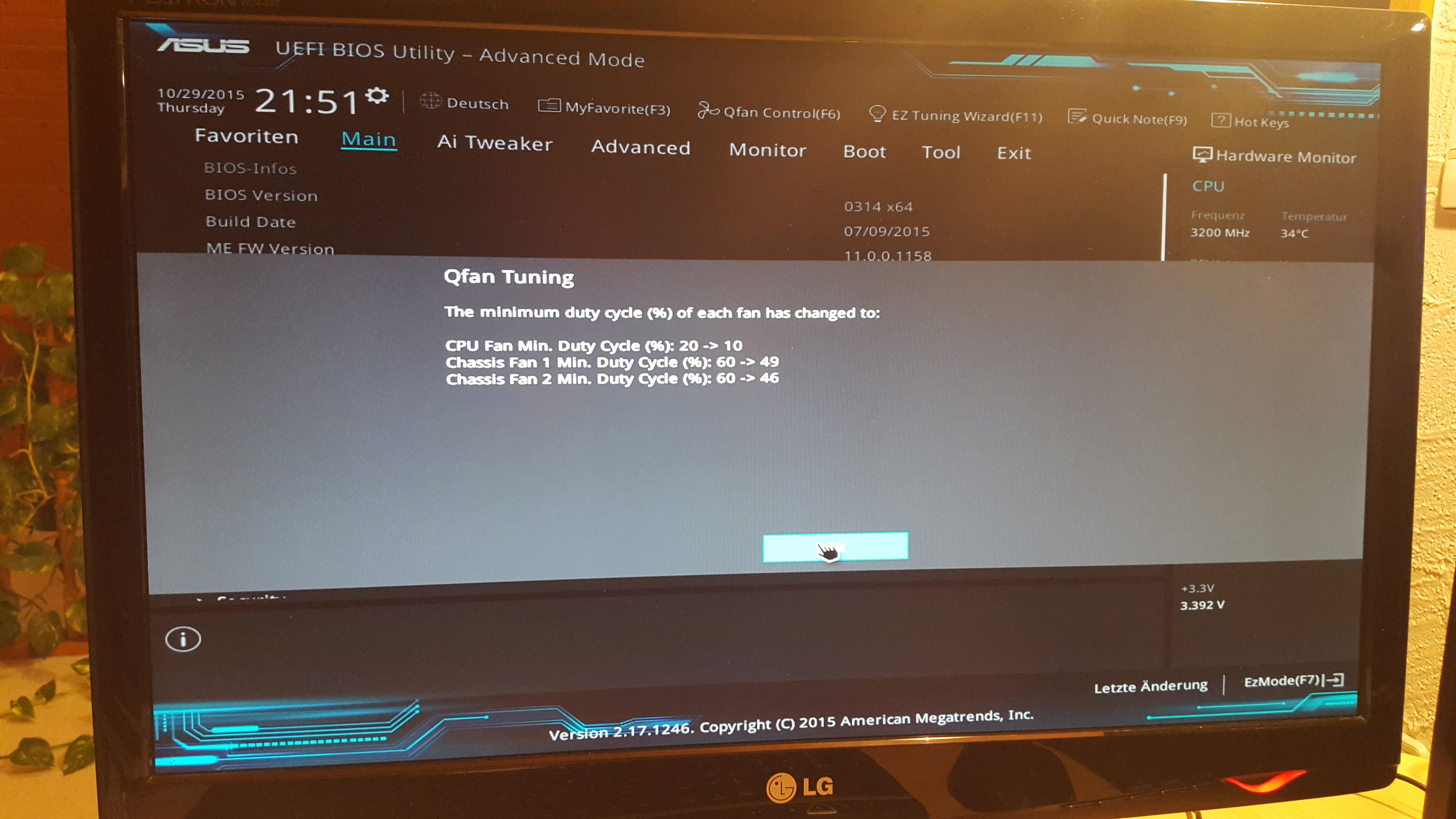

Habe aber jetzt doch noch ein Problem. Da es ja bei der Installation kleine Schwierigkeiten mit den Gehäuselüftern gab und ich einen Y-Stecker für die vorderen 2 Lüfter verbaut habe, wollte ich mir mal die Q-Fan-Kontrolle ansehen.
Dort hat mich das Bios auf die mögliche Optimierung aufmerksam gemacht: "Optimize all".
Habe ich angewählt und an der Stelle gab es einen Absturz bzw. ein Einfrieren.
Danach noch einmal versucht und wieder ein Einfrieren. Maus steht auf OK, aber ein Betätigen der Maus war nicht mehr möglich. Ist da noch irgendwo ein Fehler?
Bild anbei:
hm gute Frage warum das da jetzt einfriert, kann aber auch an der UEFI Verion liegen, da bei dir noch die erste drauf ist, es gibt mitlerweile schon paar neuere wo laut die Systemstabilität verbessert wird

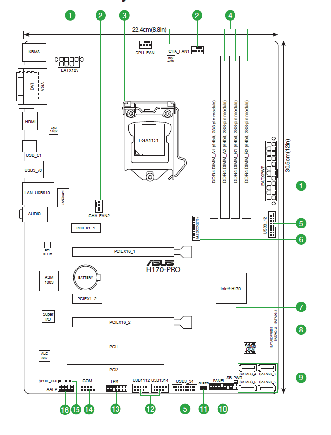

- Die SSD bitte noch auf dem Mainboard an Sata-Port 1 anstecken.
- Die HDD an Sata-Port 2
Peinlich, aber die Anschlüsse Sata 1 und 2 finde i ch gar nicht auf dem Mainboard.
Habe ich schon beim Zusammenstecken gesucht und nicht gefunden?
wirst du auch so nicht finden, da die SATA Ports bei dir mit SATA6G_3 bis 6 beschriftet sind, Sylvester meint mit SATA Port 1 den SATA6G_3 Port (von den vieren den oberen rechten) und mit SATA Port 2 den SATA6G_4 Port (von den vieren den oberen linken)
aber eigentlich ist es Wurst, was man wo anschließt, da man die Bootreihenfolge ja im UEFI einstellen kann
Habe es jetzt so geändert (Sata 3-5)
