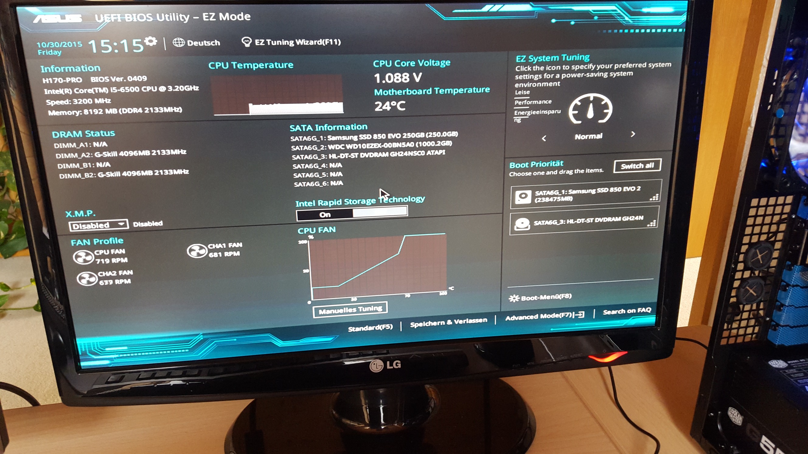

Da muss man zuerst einmal drauf kommen, ist aber schlecht beschrieben. Aber jetzt ist es geändert und sieht auch direkt viel besser aus.
Die Lüfter habe ich wieder auf STANDARD gestellt. Jetzt laufen sie ein wenig schneller als vorher nach der Optimierung.
Was mir nach wie vor auffällt: Das DVD-Laufwerk taucht unten recht nicht mehr in der Boot Priorität auf.
Stand aber schon mal dort. Wenn ich das Boot-Menue mit F8 aufrufe, steht es an erster Stelle.

läuft doch ! Dein "Sceenshot" vom Moni sieht fast schon gut aus.

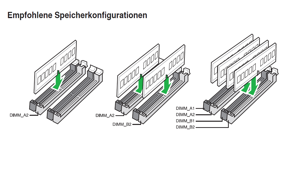

Die beiden RAM-Riegel bitte noch auf DIMM A1 und B1 umstecken. Netzstecker vorher raus.

Die Beiden RAM-Rigel bitte noch auf DIMM A1 und B1 umstecken.
Da habe ich einmal die Bedienungsanleitung gelesen :)
Das sieht doch eher so aus, als ob A2 und B2 empfohlen werden
Ich stecke es um.

Korrigiere mich. Maßgeblich ist die Bedienungsanleitung. Also Slot A2 und B2 mit zwei Riegeln. Ist hier dem Platzbedarf möglicher großer CPU-Kühler geschuldet.

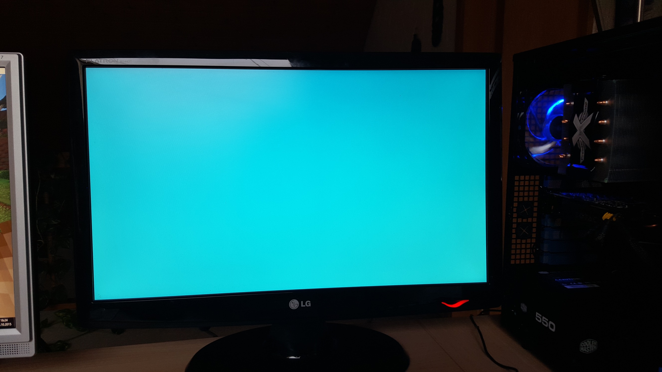

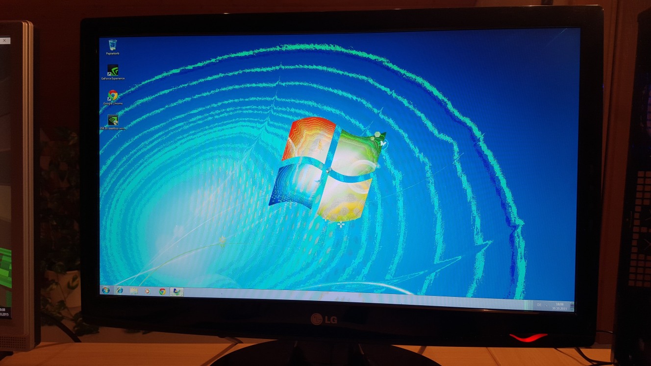

Es klappt leider noch immer nicht.
Sobald der aktuelle Grafikkarten-Treiber installiert und anschließend hochgefahren wird, kommt es zu dem geschilderten Verhalten.
Jetzt kommt es zunächst zu dem beigefügten seltsamen Bild, dann wird der Bildschirm nur türkis.
Wenn ich dann über den abgesicherten Modus den Grafikkartentreiber lösche, läuft es wieder im VGA-Modus.
Ist vielleicht die Grafikkarte defekt?
Und müsste es nicht über die Onboard-Grafik funktionieren? Wenn ich den DVI-Stecker dort anschließe, bleibt es völlig dunkel.
