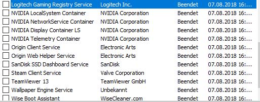

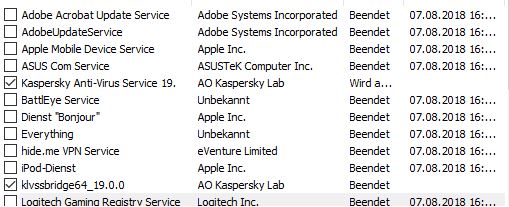

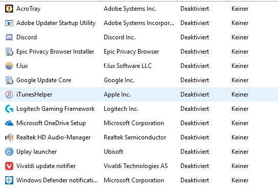

Hier sind jedenfalls Bilder von den Diensten in msconfig und Taskmanager, falls euch da was auffällt
Nur der Dienst "Everything" fällt mir da verdächtig auf aber ob der das Problem verursacht kann ich nicht sagen.
blake15 schrieb:
Sieht erstmal so aus.
Der nächste Schritt ist jetzt mit viel Geduld verbunden xD
Du schaltest einzeln die Dienste wieder zu und schaust wann der Fehler wieder auftritt.
(Also 1 Dienst aktivieren, neustarten, testen...)
So solltest du irgendwann den Dienst finden der das verursacht
Hab jetzt einfach die Dienste aktiviert die ich brauch und den Rest deaktiviert und es scheint immer noch zu funktionieren.
Das Problem ist ja auch, dass es erst nach einer Zeit asynchron wird deswegen würde das Testen unfassbar lange dauern damit ich mir jedes mal sicher bin, dass es nicht asynchron wird deshalb würde ich das so lassen und mich nochmal melden wenn es trotz keiner Änderung der Dienste wieder asynchron wird.
Hab aktiviert gelassen:
Kaspersky
BattleEye
Alle Nvidia Dienste
Origin
Steam
Wallpaper Engine
Das ist von einem legitimen Programm, also ich denk nicht dass das das Problem sein wird.
https://www.heise.de/download/product/everything-60075
habs aber trotzdem deaktivert, weil ich das nicht wirklich oft brauche.
