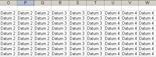

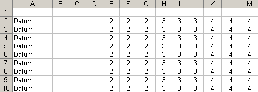

Sieht die Tabelle in etwa wie beigefügt aus?
Dann würde ich es über eine Formel lösen und diese entsprechend herunterziehen :
Code:
=$A2 & " " & E2
Dann würde als Ergebnis in meinem Beispiel rauskommen : Datum 2 ; Datum 3 usw. rauskommen

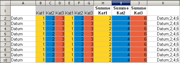

Spontan über Formeln und Hilfsspalten zu lösen:
In meinem Beispiel müsste für die Summe der Kategorie1 folgende Formel in H2 eingegeben werden:
Code:
=SUMME(B2+E2)
Danach die Formel nach rechts und nach unten ziehen. Für die anderen zwei Kategorien passt sich die Formel dann automatisch für die Spalte H, I, J an.
Danach in K2 folgende Formel einfügen:
Code:
=A2 & ";" & H2 & ";" & I2& ";" &J2
Die Formel in der Spalte K nach unten ziehen.
