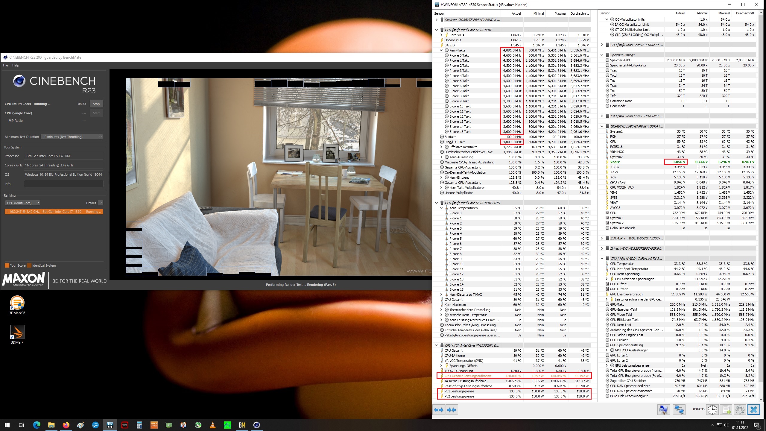

Prime in PL2 (180W)0,995 V3480 Mhz
Prime in PL1 (125W)0,888 V3080 Mhz
CB23 in PL21,10 V3815 Mhz
LR Objektivunschärfe1,30 V4500 Mhz

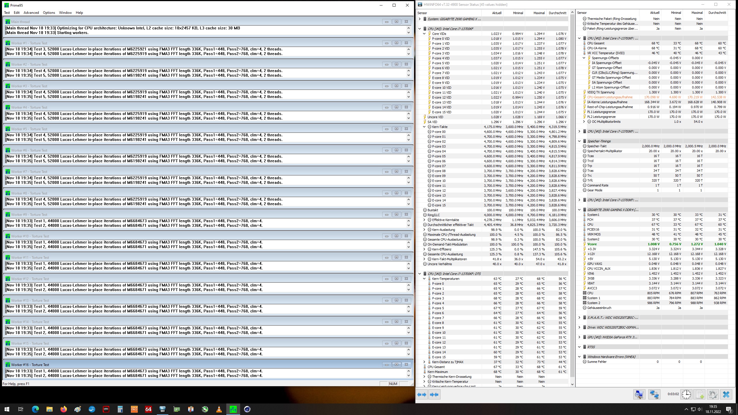

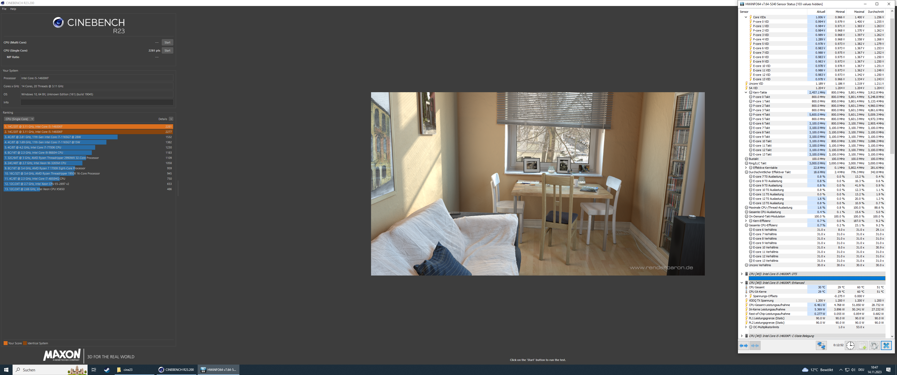

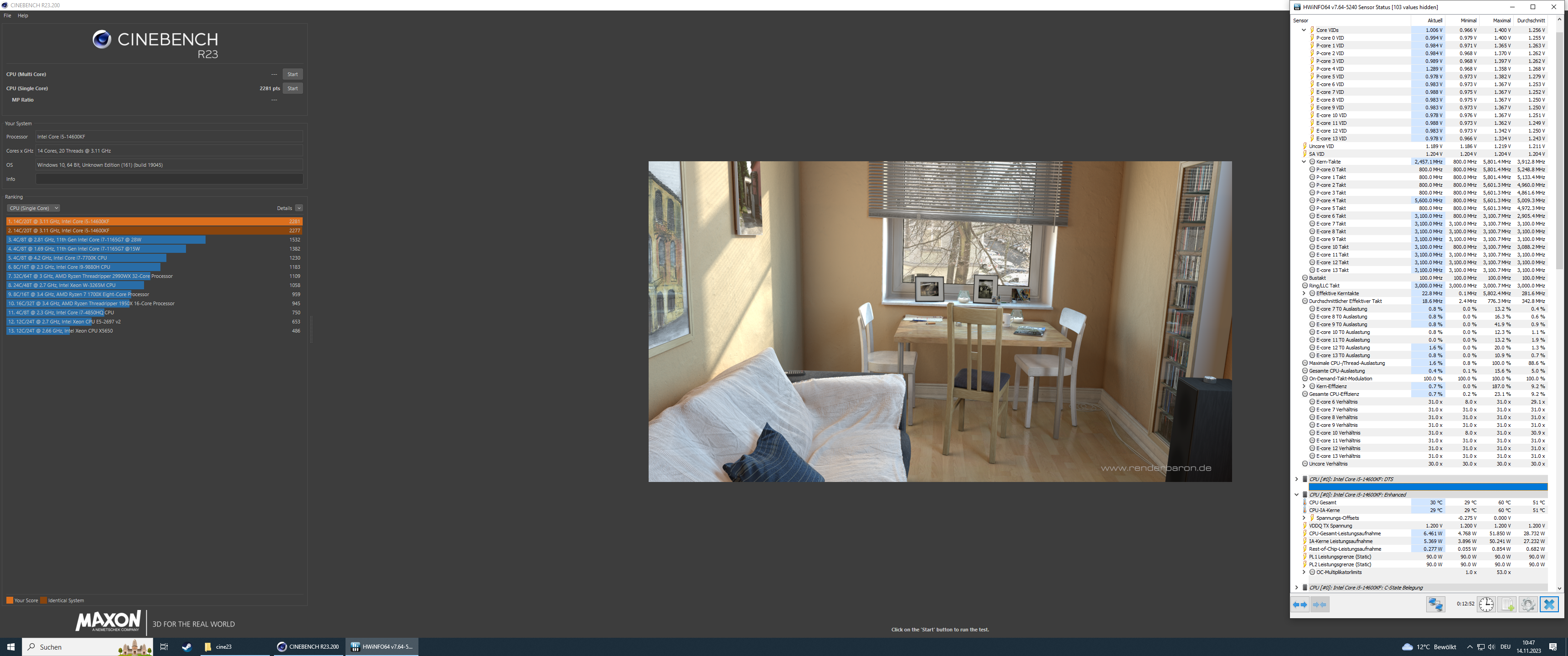

hier mal mit 130W PowerLimit und was unter Last passiert:
Bei 170W PowerLimit sieht es so aus:
Und bei Prime95 inkl. AVX und 170W PowerLimit so:
Schau dir an was mit Takt und Spannung passiert, um das Limit zu halten, wenn es um richtige Last geht.
In Spielen sieht das wiederum ganz anders aus, da nicht alle Kerne so ausgelastet werden, das PL nicht erreicht wird und dir da meist der höchst mögliche Boost angezeigt wird.

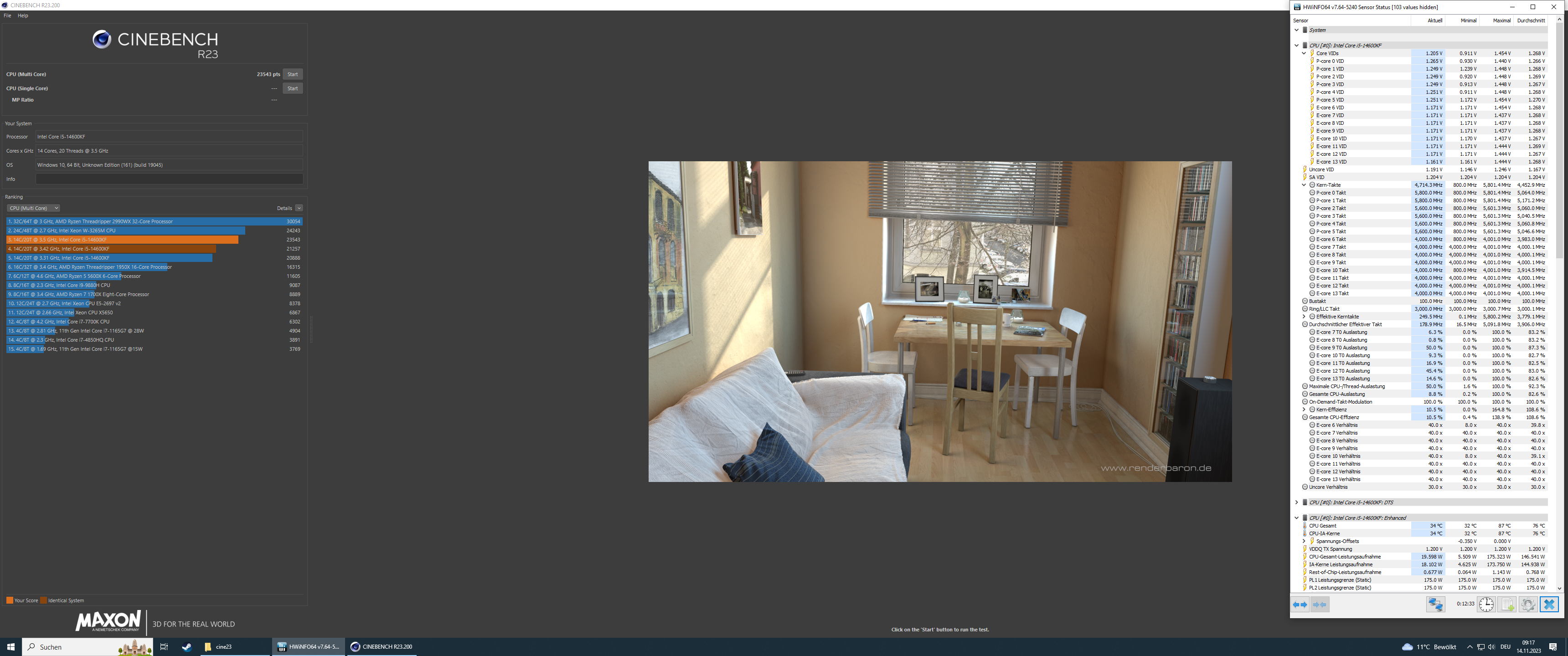

Micha- schrieb:
LLC3 / VCore Auto
CB23 Multicore - 1,10 V - 77°C - 31200 Pkt
CB23 Singlecore - 1,35V - 63°C - 2037 Pkt
LLC6 / VCore -0,05 / Sync ACDC enabled
CB23 Multicore - 1,08 V - 75°C - 31100 Pkt
CB23 Singlecore - 1,27V - 55°C - 1483 Pkt
Also das ist für mich kein Erfolg.
für 7°C weniger, die ich nicht brauche habe ich 25% weniger Leistung.
Warum sinkt die Leistung im Singlecore so stark ab?

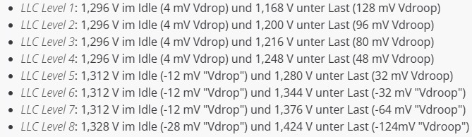

Aber um auf die Frage zurück zu kommen, ich meine mit LLC immer die Option, die in Asus BIOS "CPU load line calibration" heißt.
Also wenn du die geringste Vcore unter Last haben möchtest, dann solltest du auch die geringste Stufe dafür wählen. (nicht zu verwechseln mit einem geringeren Vdroop)
LLC macht nichts anderes als das Eingreifen in den Vdroop um so höher die Stufe um so weniger fällt auch die Vcore unter Last ab, bis zu einem gewissen Punkt, wo sie auch über das Ziel hinaus schießen kann und das ist dann halt das negative an der LLC.
Zunmindest ich habe hier das Gegenteil beobachtet:
LLC 1 - VCore 1,24V
LLC 6 - VCore 1,13V
Liegt wahrscheinlich an meiner CPU. Mit LLC3 und VCore Auto erhalte ich die besten Ergebnisse. Ich belasse es dabei.
Muss einen anderen Grund haben oder Asus hat es nun auch so, das je höher die Zahl, desto weniger VCore !?

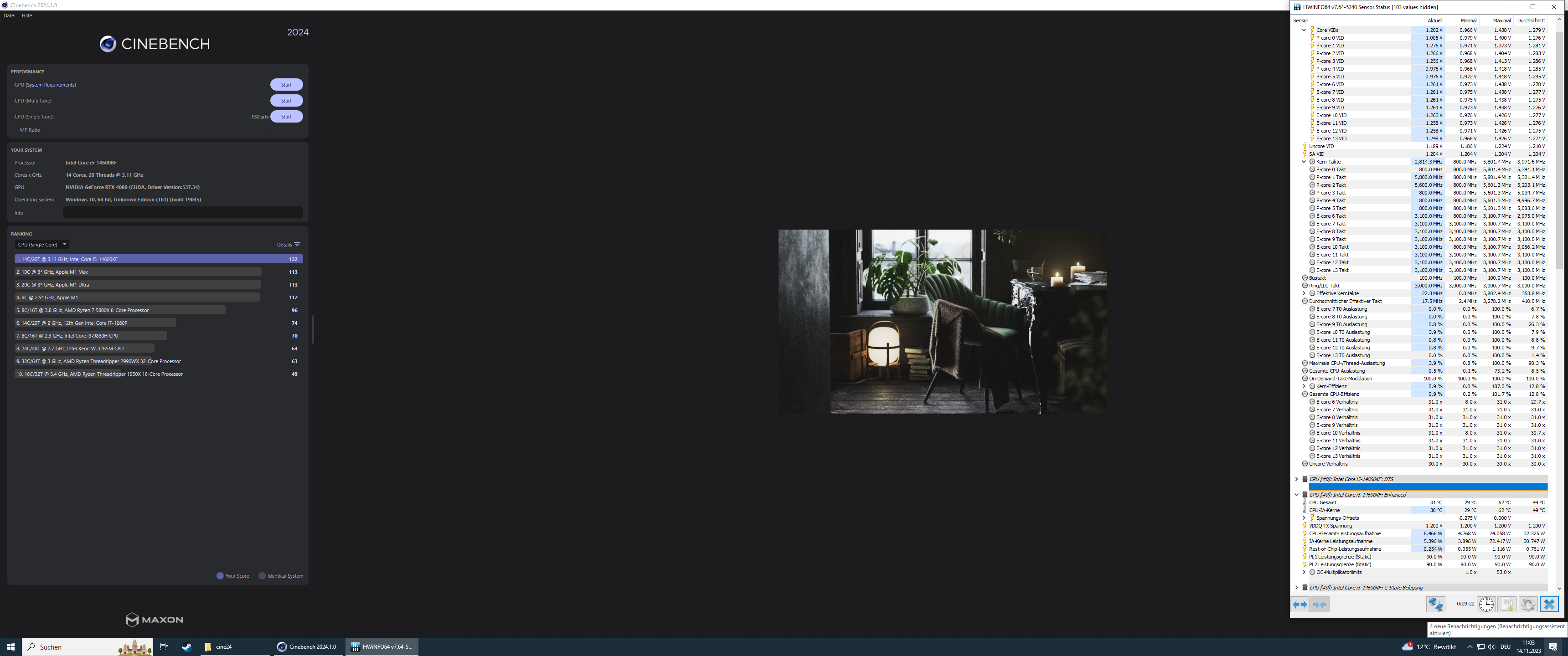

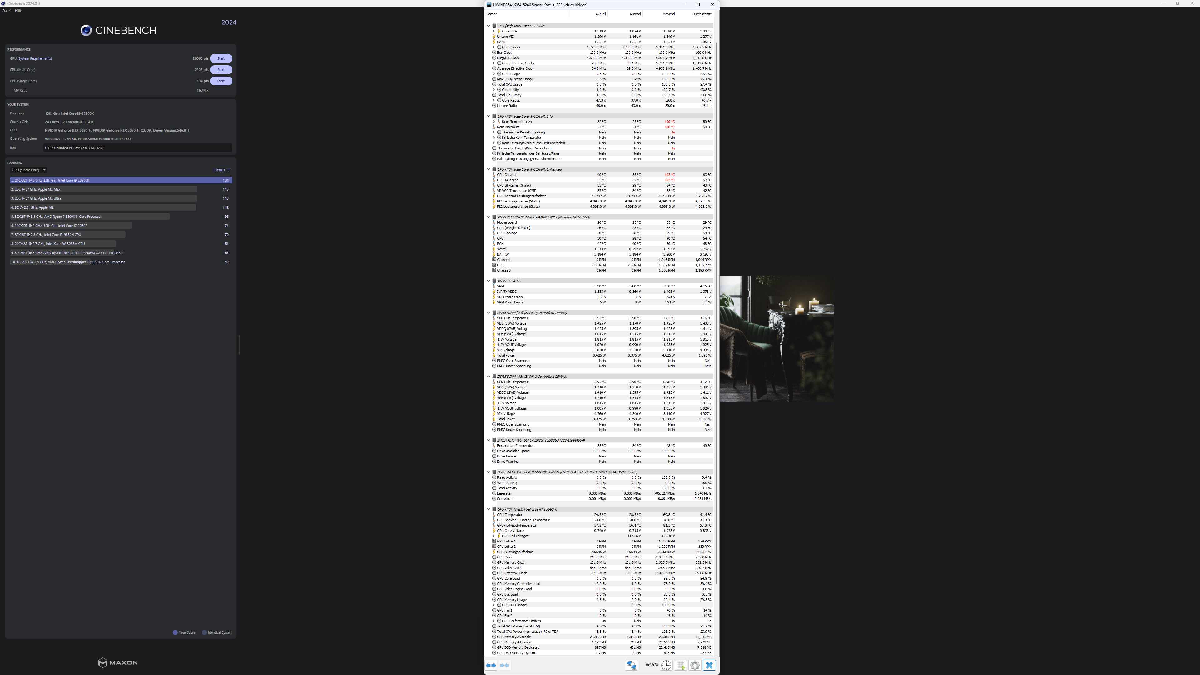

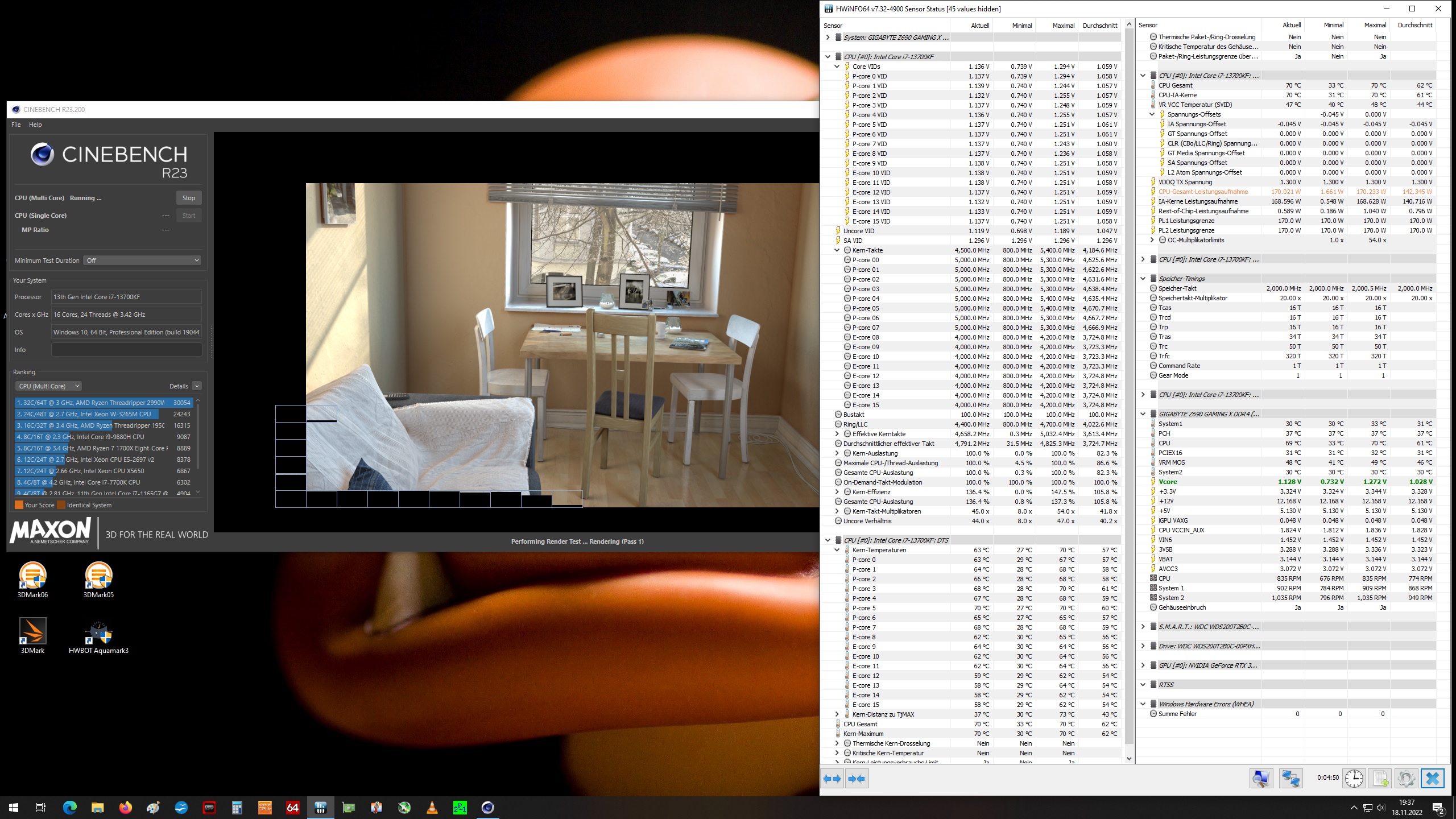

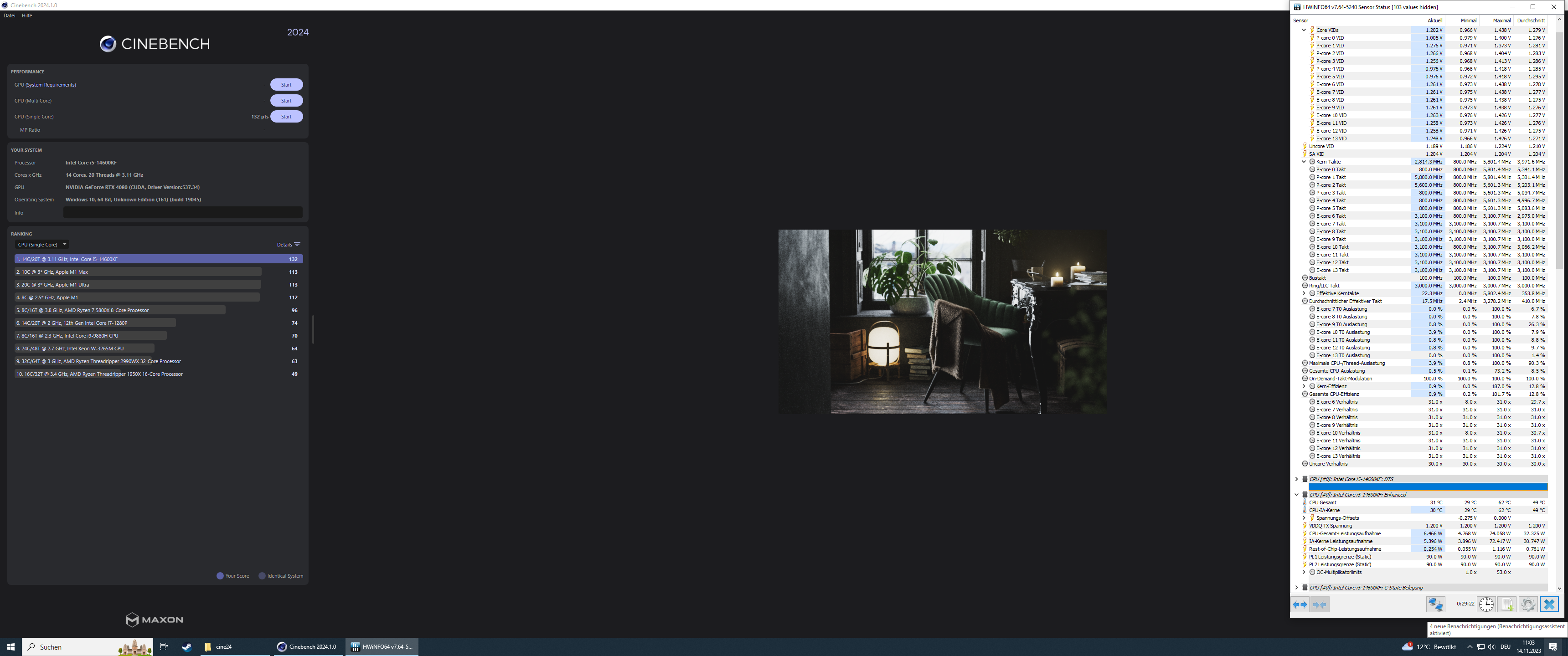

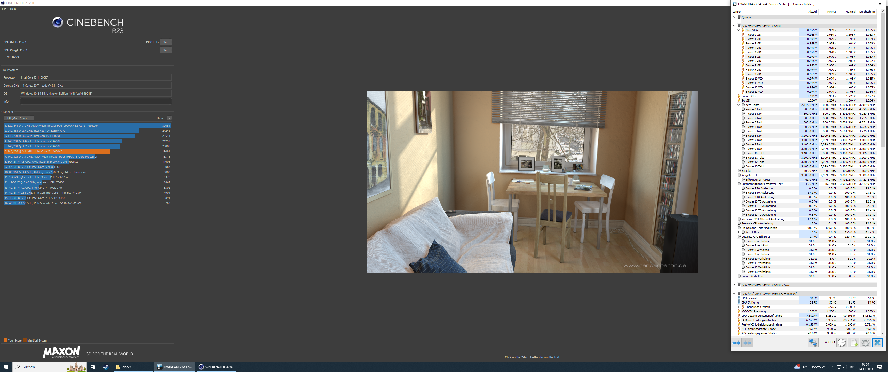

Ich hab auch mal ein paar Ergebnisse :)
also, vorweg, mit 175w und 87°C max. hatte ich 23543 Punkte im CB23, und ab ist mir klar, macht es wenig Sinn noch mehr Watt draufzuwerfen. Stock könnte man mit unverhältnismäßig viel Energieaufwand erreichen.
die kühlung tut dennoch ihr bestes, vorher hatte ich nichtmal 150w durchbekommen ohne zu throtteln.
der run jetzt war ohne throttle.
also das stellt mein max aktuell dar.
(aber ich bleib dran, vtl. geht da noch was im mittleren bereich, wenn man die hochtaktung der kerne rausnimmt, und nur auf bencheffizienz geht)
Darüberhinaus, hatte ich meinen "Gaming Build" mit 90w, 61°C max (und deutlich leiser dabei ;)) mit 19081 Punkten, was natürlich mehr als erfreulich ist. Stellt man das der 175w option ggü, dann sieht man das man 4/5 der Punke mit 90w erwirtschaftet und 85w für das restliche 1/5 draufgehen.
Die Single Scores sind durchweg erfreulich, mit 2281 Punkten im CB23 und 132 Pkt im CB24.
Ab hier könnte man nochmal nachdenken, ob man es irgendwie schafft mit speziellen build, bessere FPS in games zu bekommen. Evtl. braucht man beim Gaming gar nicht so viele Ekerne, immmerhin frisst so ein 5800mhz chip auch schon einges weg.
für mich ist der 14600KF eine 90w CPU, mit knapp 20000 in cinebench und einer starken singlecore leistung. :)
und frei customizierbar.
