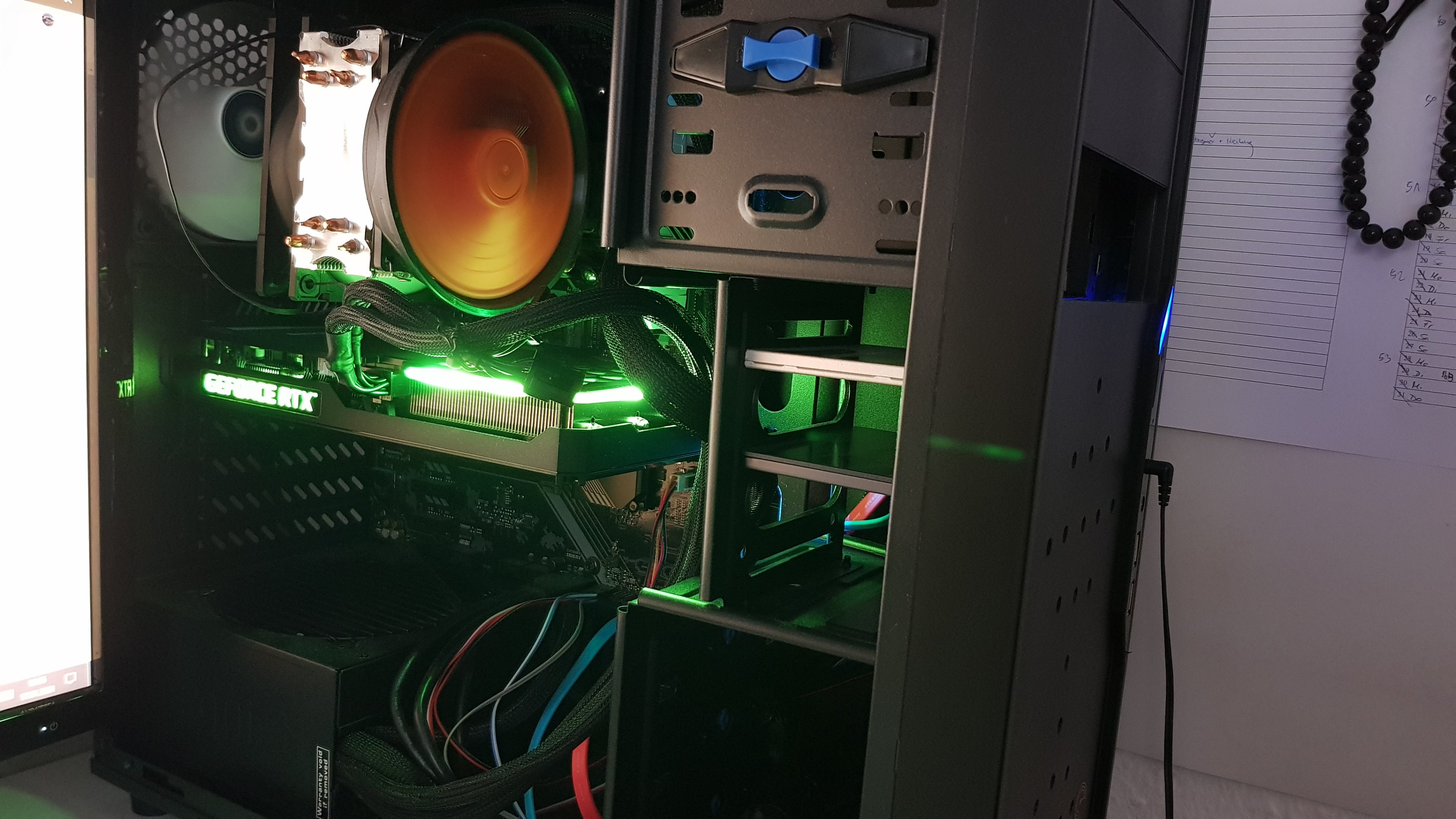

Wie ist da eure Erfahrung? Hatte mal gehört, dass dann iwelche Spannungsumwandler etc. überhitzen. Ist da was dran? Kann man das mit hwinfo auslesen?
Geschlossen habe ich guten Airflow

Temps sind geschlossen immer um die 70° GPU und CPU bei CP2077 oder AC:Odyssee
Frage wegen den anderen Komponenten die Ingame nicht so zu messen sind
