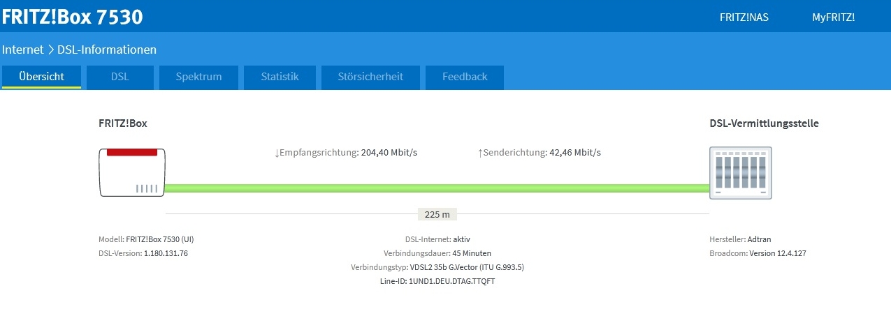

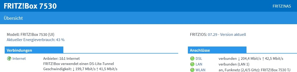

Also dieses jahr,war bei mir insgesamt der : 1&1 Techniker 4 mal da gewesen,da meine DSL Leitung 100 / bzw sei Okt habe ich nun die DSL 250 Leitung Probleme macht..Denn innerhalb von 7 Tagen sinkt die DSL Geschwindigkeit von : ↓255,8 Mbit auf : ↓ 199,7 Mbit
und habe langsam die Faxen dicke, und echt am überlegen,ob ich nicht 1 und 1 Vertrag kündige

Die interessanten Seiten hst du weggelassen. Was steht den unter "DSL"? Wenn die Werte immer weiter angepasst werden, deutet das auf Fehler bzw. Abbrüche hin. Dann regelt der Router bzw. die Leitung dich immer weiter runter bis es stabil ist.
Reaktionen: Alter_Falter und azereus
Eine Kündigung wird dir aber nur wirklich etwas bringen, wenn du eine neue Infrastruktur nutzen kannst, so wie das in Bild 2 aussieht, nutzt 1und1 hier die Leitung der DTAG und somit wirst du das "Problem" bei sämtlichen DSL Anbietern, die auf die DTAG Infrastruktur, an deinem Standort zurück greifen, haben.

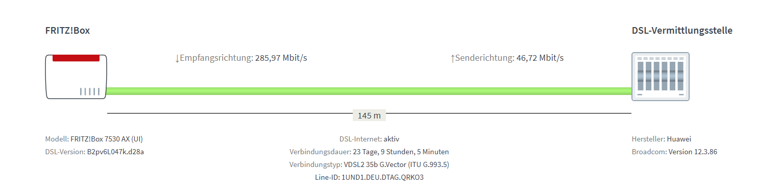

Same here:
Mir wurde allerdings von der Telekom schon vorher gesagt das nicht die vollen 250er ankommen werden.
