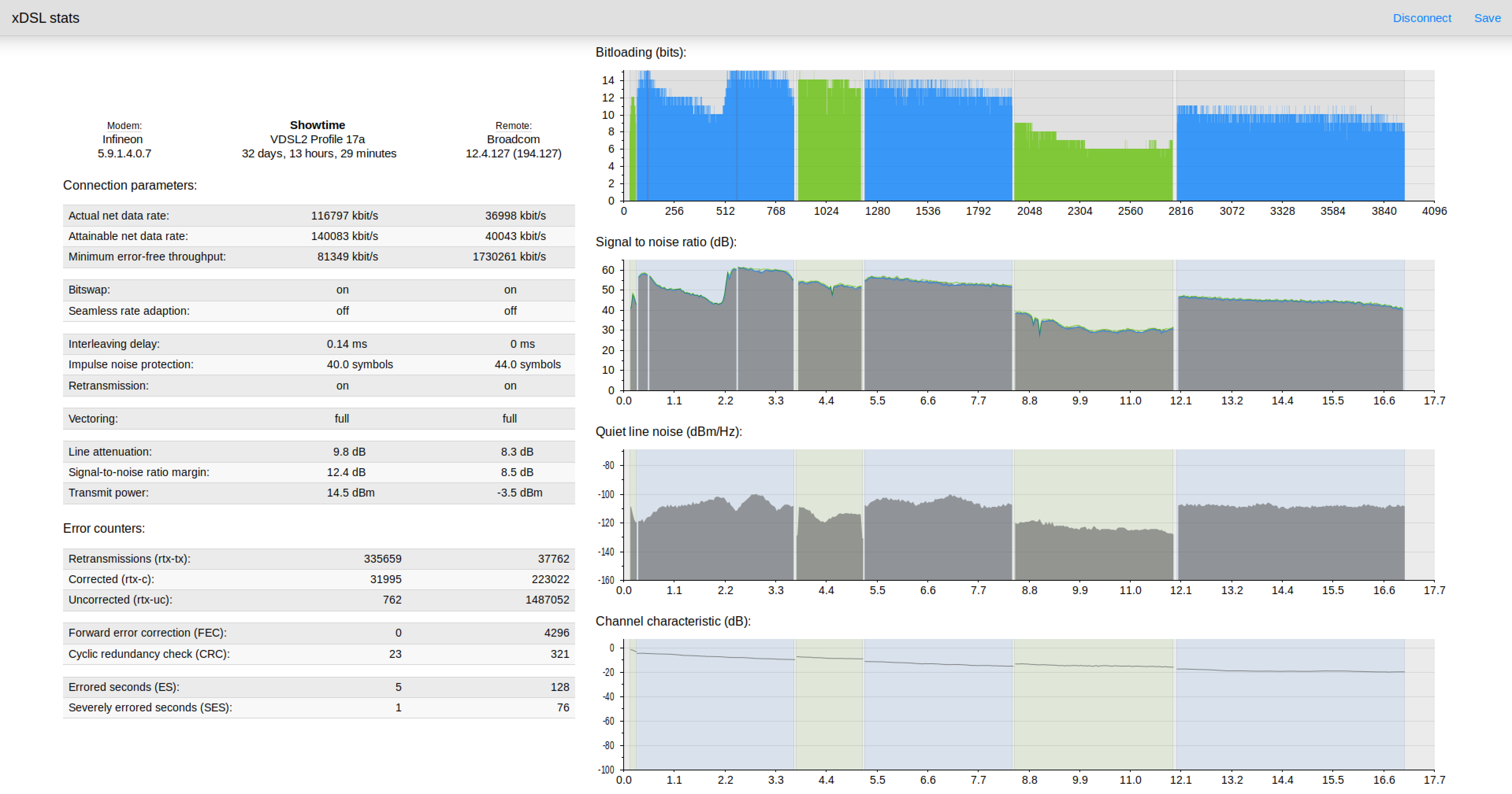

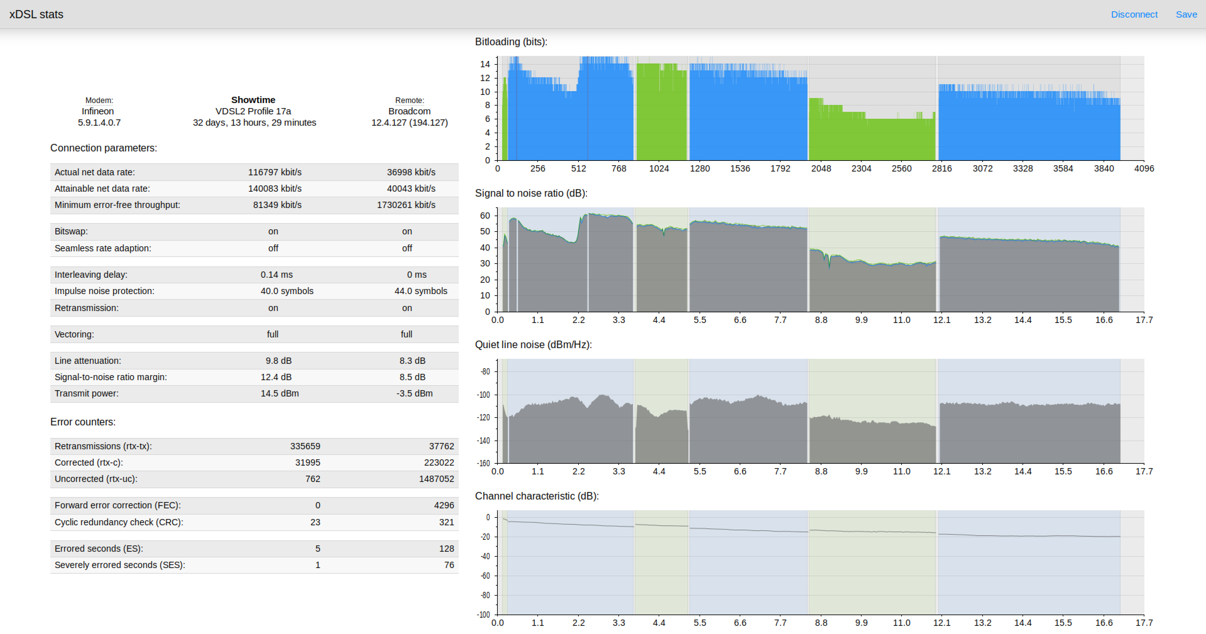

Um DLM auf die Spur zu kommen, bzw. um herauszufinden warum DLM möglicherweise aktiv wurde ist es hilfreich die Fehlerzähler des eigenen Modem abzufragen. Das geht bei Fritzboxen ganz gut mit Bordmitteln wird aber schnell unübersichtlich. Alternativ kann man bei verschiedenen Modemmodellen auch go-dsl verwenden, das dann (mit etwas Glück) Plots ähnlich wie folgendem erzeugt ("Save" speichert die einzelnen Graphen als SVGs und den Text als Text ab):
Das hier ist von einem Nicht-AVM Modem mit Lantiq-DSL-Chip (BT HomeHub 5A mit OpenWrt), da ist so ziemlich alles drin was man sich wuenschen kann. (Der SNR-Plot zeigt auch Minima (blau) und Maxima (grün) an, aber damit die vom aktuellen Wert erkennbar abweichen, muss man das Tool eine zeitlang laufen lassen.)
Was hier im Vergleich zu Fritzboxen fehlt ist die Angabe des DSLAM-Sync-Limits, aber i.d.R. liegt die "Actual net data rate" knapp unter dieser Grenze, hier im Upstream 36998 was auf ein Limit von glatten 37000 Kbps hindeutet.
