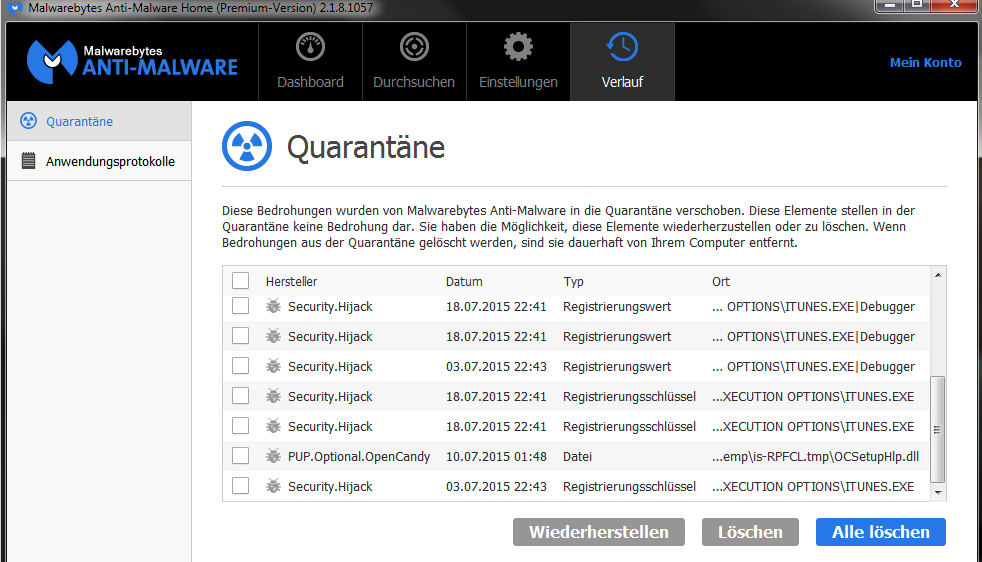

Immer wenn Malwarebytes bei mir einen (Bedrohungs)-Scann durchführt zeigt es mir gefunde malware an, die vom Itunes Launcher kommt.
Da steht dann was von Hijack etc.
Ich brauche jedoch Itunes und kann nicht nachvollziehen wieso MBAM Alarm schlägt.
Soll ich es zu den Ausnahmen hinzufügen, oder gibt es da eine andere Möglichkeit?
Bei wem ist es genau so?!
Screenshot von der Quarantäne: Unbenannt.png
hast du eventuell TuneUp installiert?
Weil Mbam meldet hier das Veränderungen vorgenommen wurden, welche für gewöhnlich von Malware verursacht werden.
Möglicherweise hast du etwas von Itunes abgeschaltet was mit etwaigen wie TuneUp möglich ist.
Ja ich nutze Tuneup, und ja da habe ich bezüglich iTunes auch was eingestellt, wie sollte ich denn jetzt am besten Vorgehen ?
Ehrliche Antwort von mir: verzichte auf TuneUP und deinstalliere es und lass vorher von TuneUP getägte Veränderungen an deinem System wieder rückgängig machen. Dein Bild vom Malwarebytes Scan zeigt auch das du Adware bzw PUP auf deinem System hast, lass das von Malwarebytes bereinigen, lade dann AdwCleaner runter, beende den Echtzeitschutz deines AV's, lasse keine anderen Anwendungen wie Browser usw. laufen, starte AdwCleaner als Administrator, dann zuerst Suchlauf starten, danach Bericht anschauen, den wieder schliessen und danach auf Löschen gehen. Wenn du magst poste den Bericht ob und was AdwCleaner bereinigt hat. Wichtig ist auch das du AdwCleaner dein System neu starten lässt wegen der Bereinigung. Und noch ein Tipp abschliessend: wenn du etwas installierst, schau ganz genau hin was der Installer sonst noch ausser dem eigentlichen Programm mitinstallieren will weil gerade Freeware Installer gerne mit Adware, Toolbars und PUP's gespickt sind und wähle den ganzen Mist im Installer ab.

Damit kann man sich ganz schnell das System zerschießen insbesondere wenn man den Registry-Cleaner benutzt, und sonst ist es auch nutzlos, Windows bringt von Haus aus alle Funktionen die man braucht.
System neu aufsetzen. Du weißt nicht, was schon verändert wurde oder was sonst noch alles im System ist.
