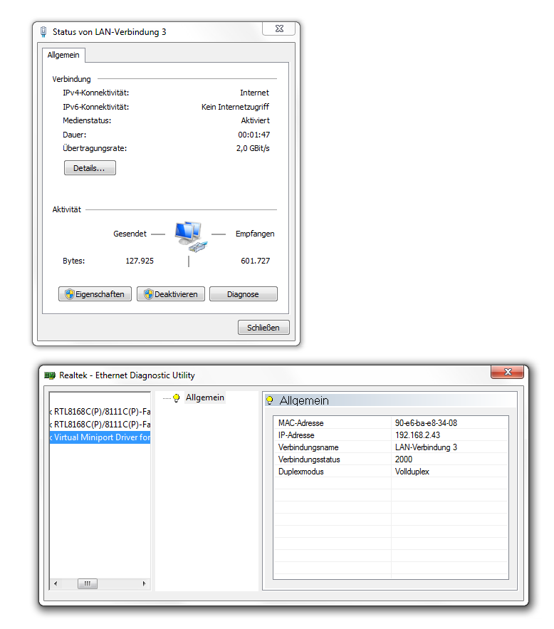

Link Aggregation ist ein Fearure welches viele Netzwerkkarten unterstützen. Unter Linux kann man das einfach einstellen, unter Windows werden 2 identische Netzwerkkarten und ein Herstellertool benötigt.
Wichtig sollte sein die Karten per PCIe anzubinden und nicht per PCI da hier der PCI-Bus limitieren würde.
