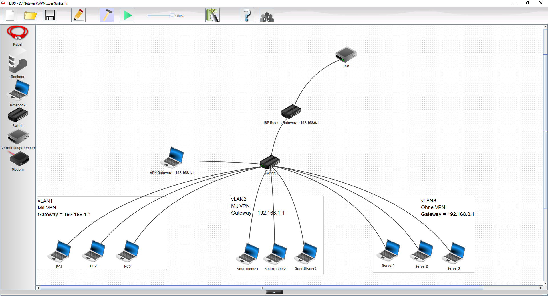

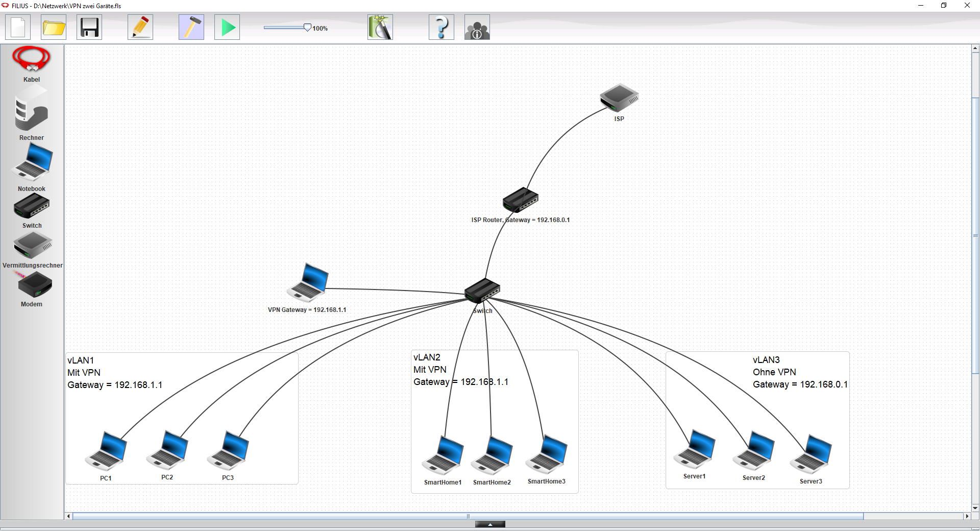

Das wäre dann das hier.

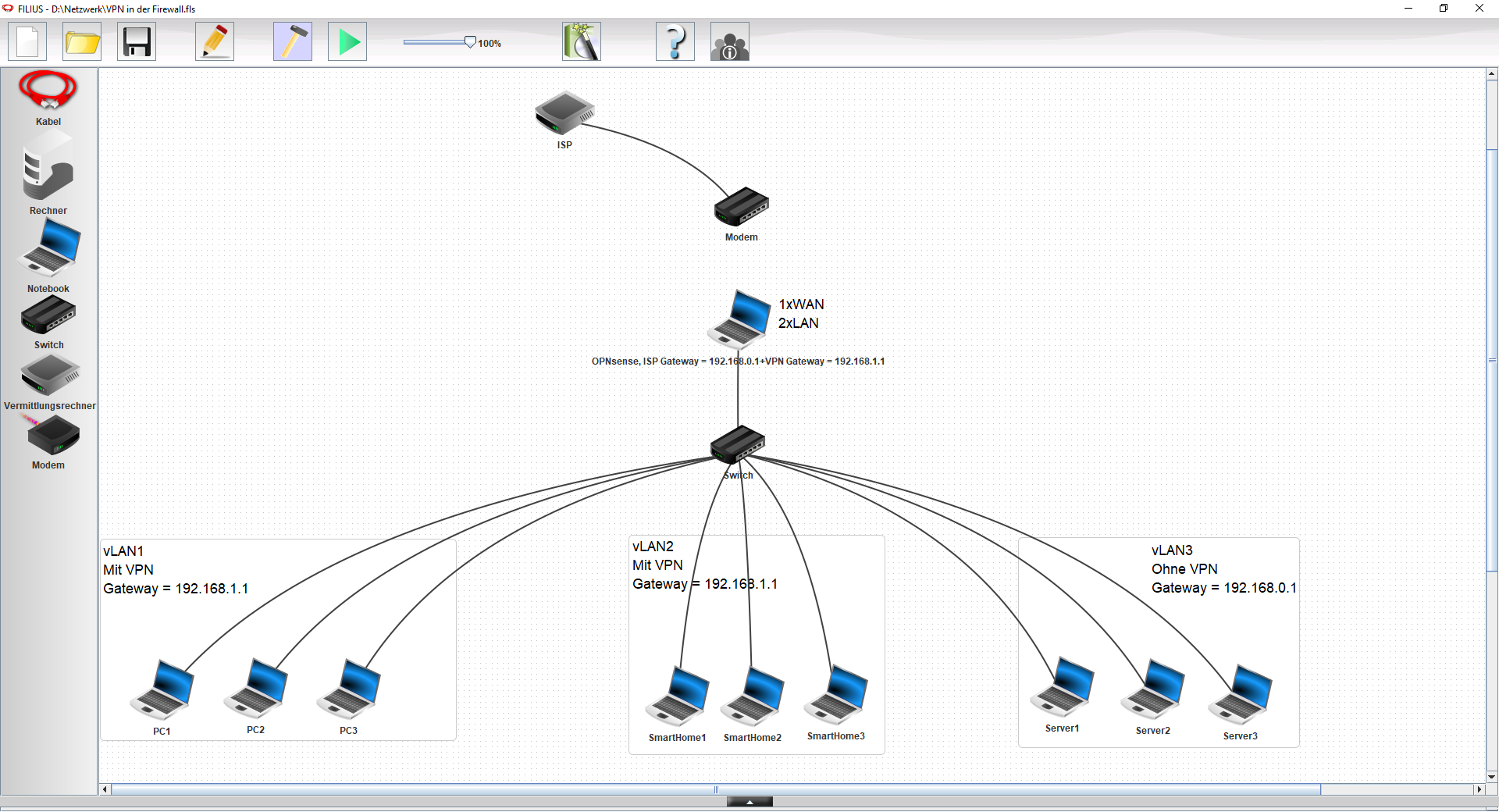

Am liebsten würde ich gerne den kompletten Traffic, also auch die entschlüsselten Daten aus der VPN Verbindung, vorher filtern, bevor sie zu den Clients kommen.
Würde gerne über OPNsense zb. Werbung für alle Clients herausfiltern. Wenn ich das nach dem Bild von oben machen würde, könnte OPNsense das machen, ist das unabhängig vom Gateway?
Raijin schrieb:
Innerhalb von OPNsense kann man das so nicht machen, bzw. es ist nur bedingt sinnvoll und würde zwei lokale IP an der OPNsense bedingen, die unterschiedlich geroutet werden würden. Wenn OPNsense selbst sowohl das Internetgateway ohne VPN als auch das Internetgateway mit VPN ist, würde man sich stattdessen jedoch des Policy Based Routings, kurz: PBR, bedienen. Damit gibt man dem Router ein Regelwerk mit, das nicht nur wie sonst üblich ausschließlich anhand der Ziel-IP routet, sondern auch anhand anderer Kriterien wie zB Ports oder eben auch nach der Quell-IP. Mit PBR ist es möglich, komplett individuelle Routing-Tabellen zu erstellen, die beispielsweise verschiedene Endgeräte gezielt anders routen oder auch geräteübergreifend bestimmte Dienste bzw. Ports mal über das VPN und mal zum ISP schicken.

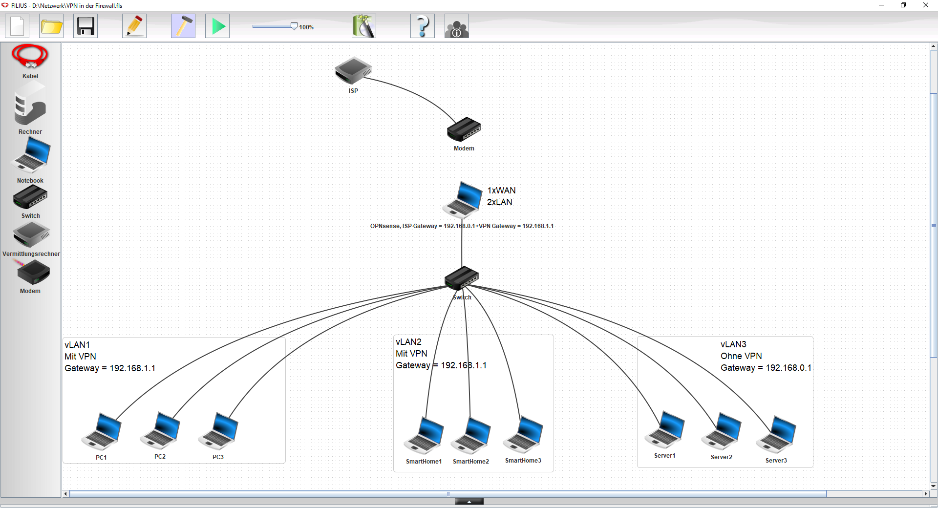

Würde funktionieren, aber mit fummelei an PBR.
Hier hätte ich den normalen,- + entschlüsselten Traffic komplett durch die OPN Firewall abgesichert und könnte zb. für alle Geräte Werbung mit OPNsense herausfiltern.

Deine Zeichnungen sind nicht ganz korrekt. VLANs sind auf Layer 2 separierte Netzwerke, so als wenn sie komplett unabhängige Switches hätten - nur dass diese Switches eben virtuell durch VLAN-IDs auf ein- und demselben Hardware-Switch virtuell vorhanden sind. Das bedeutet aber auch, dass sie jeweils auf Layer 3 eigene Subnetze haben müssen, weil der Router sonst nichts damit anzufangen weiß.
Ein übliches VLAN-Szenario sähe so aus:
Router
Code:
         │                 WAN                │
         │               Router               │
         │ LAN1                          LAN2 │
         │ 192.168.10.1          192.168.20.1 │
         │  P1                           P9   │
         │(VLAN10)                    (VLAN20)│
         │               SWITCH               │
         │(VLAN10)                    (VLAN20)│
         │ P2-P8                      P10-P16 │
  .10.10  .10.11  .10.12       .20.10  .20.11  .20.12
Bei einem 2-Gateway-Setup gibt es innerhalb ein und desselben Netzwerks (hier bei VLAN20) ZWEI Gateways.
Code:
         │                 WAN                │
         │               Router               │
         │ LAN1                          LAN2 │
         │  P1                           P9   │
         │(VLAN10)                    (VLAN20)│
         │               SWITCH               │
         │(VLAN10)                    (VLAN20)│          ┌─────┐
         │ P2-P8                      P10-P16 │──────────| GW2 |~~~~~ VPN
             │                            │               .20.2
Die Clients aus VLAN20 würden nun über die Auswahl Standardgateway=.20.1 oder .20.2 auswählen ob sie ohne oder mit VPN ins Internet gehen wollen. Der DHCP im VLAN20 würde das Gateway verteilen, das standardmäßig - also ohne manuelle Konfiguration am Client - benutzt werden soll.
Da kann ich dir ehrlich gesagt nicht folgen. VPN-Traffic ist verschlüsselt und niemand außer dem VPN-Client und dem VPN-Server kann unterwegs die Daten lesen - das ist ja Sinn der Sache. Bei einem 2-Gateway-Setup kann die OPNsense also rein gar nichts tun, weil sie vom VPN-Gateway (GW2) nur verschlüsseltes Kauderwelsch sieht. Wenn irgendwas gefiltert werden sollte, müsste dies also direkt in GW2 geschehen. Wobei "filtern" ein weit gefasster Begriff ist. Es gibt DNS-Filter, die letztendlich nur komplette Domains blockieren, aber auch Proxies, die den gesamten Traffic inkl. bestimmter Ports oder einzelner URLs filtern können, und zu guter Letzt natürlich auch noch die Firewall des Gateways, die Ports und IPs komplett blocken kann.
Jein. Wenn die OPNsense beispielsweise ein DNS-Plugin hat (ich glaube pfSense hat ein Paket namens pfblock oder so ähnlich), ginge das. Gegebenenfalls kann man OPNsense vermutlich auch als Proxy einsetzen. Es gibt wie gesagt viele Wege, die nach Rom führen.
Klar, bis zur OPNsense wäre in diesem Fall alles komplett unverschlüsselt (im Sinne eines VPNs, https ist natürlich nach wie vor verschlüsselt) und es kann nach Belieben gefiltert, geblockt und umgeleitet werden.

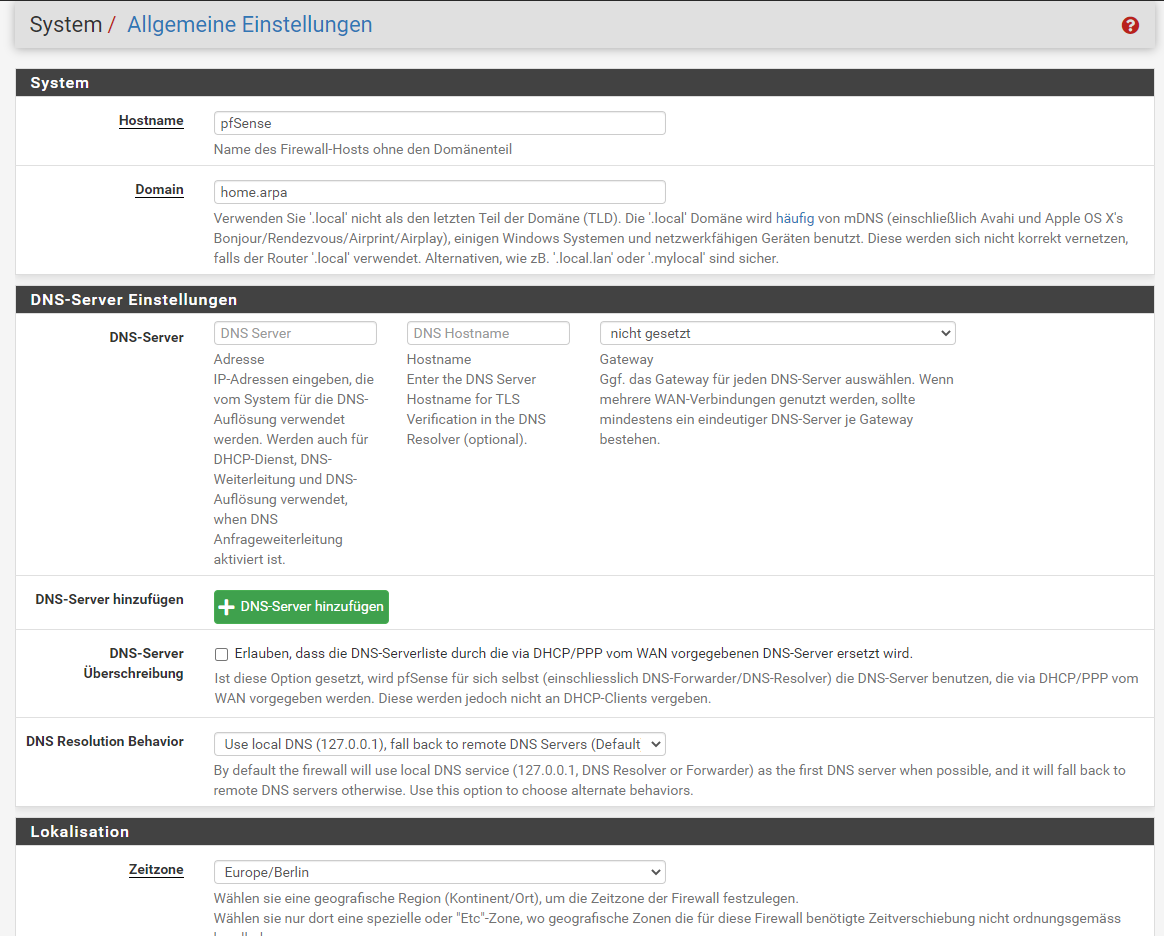

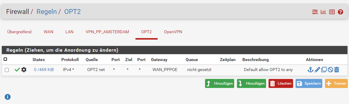

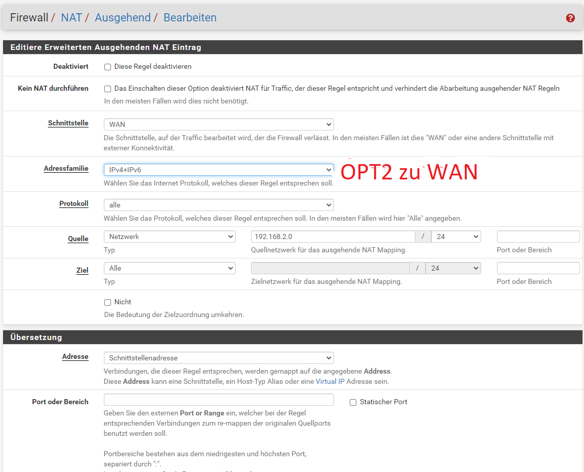

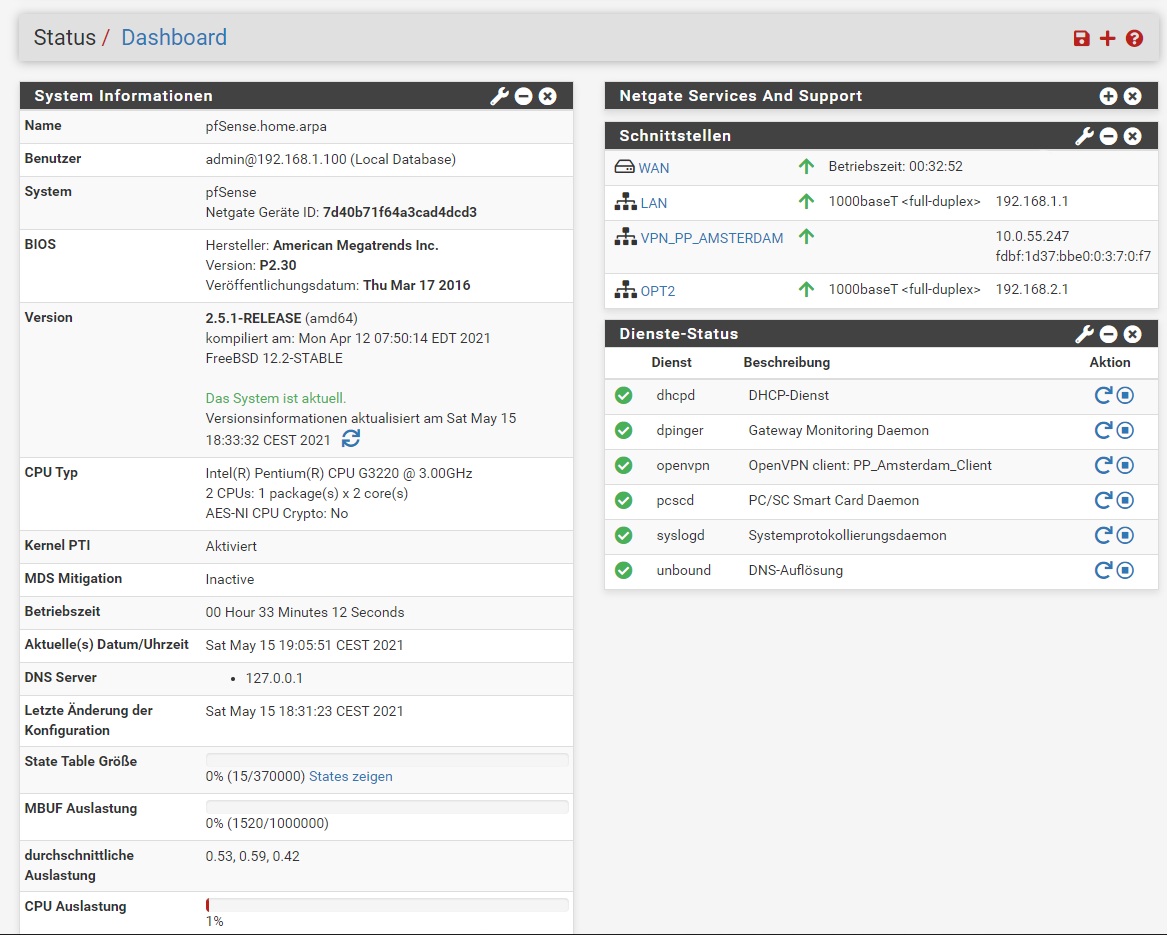

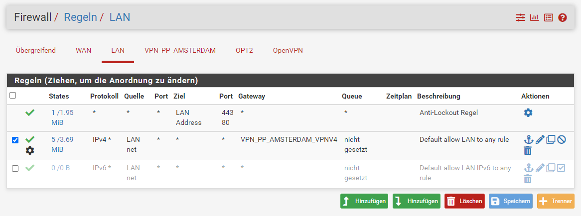

So, krasser Scheiss, viel gelernt in den letzten Tagen, aber noch nicht fertig. Der Switch war kurz mein Router, ist jetzt aber wieder zum Switch mutiert und wahrscheinlich später wieder zum Router...., aber zu den Details komme ich erst wenn alles läuft.
Komme gerade nicht weiter, openVPN und normales Internet parallel, auf zwei Interfaces über eine WAN Schnittstelle laufen zu lassen.
OPNsense, pfSense+4Port Netzwerkkarte (WAN, LAN, OPT2), openVPN Client startet mit pfSense und läuft über LAN, passt.
LAN= 192.168.1.0
OPT2= 192.168.2.0
DHCP macht pfSense.
Erstmal kein Switch angeschlossen. Kabel abwechselnd von pfSense zu PC.
Wie gesagt, der Tunnel steht direkt und immer auf LAN.
Wenn ich jetzt OPT2 an den PC stecke, sagt mir Windows im Freigabecenter, dass ich Internet habe.
Kann aber keine Webseite öffnen, oder zb. die computerbase IP direkt pingen.
Das geht schon so wie ich mir das vorstelle? Gleichzeitig über WAN raus?

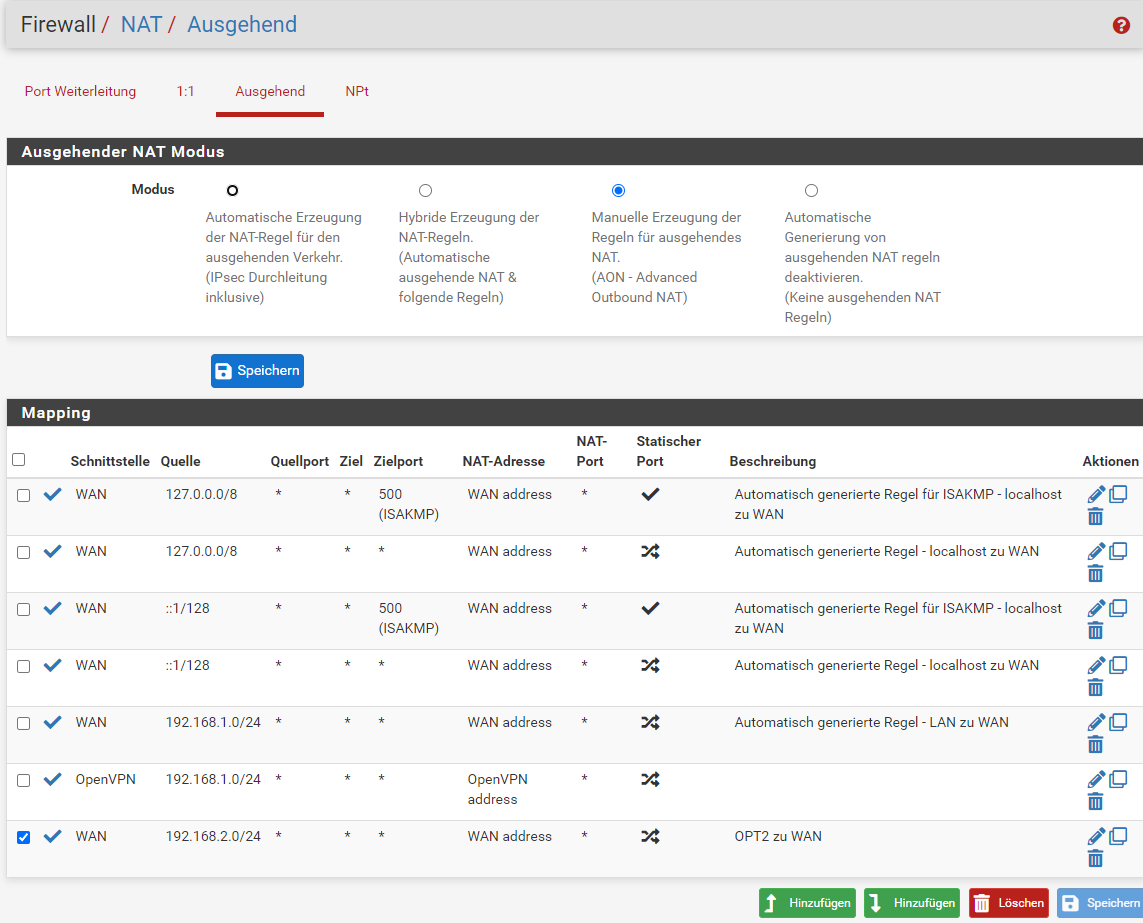

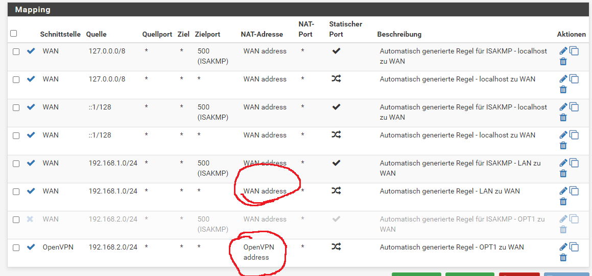

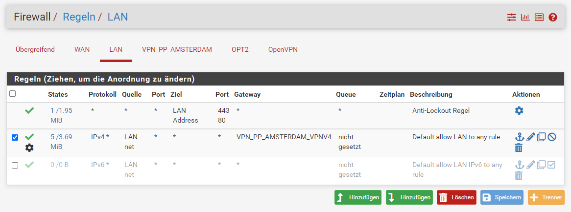

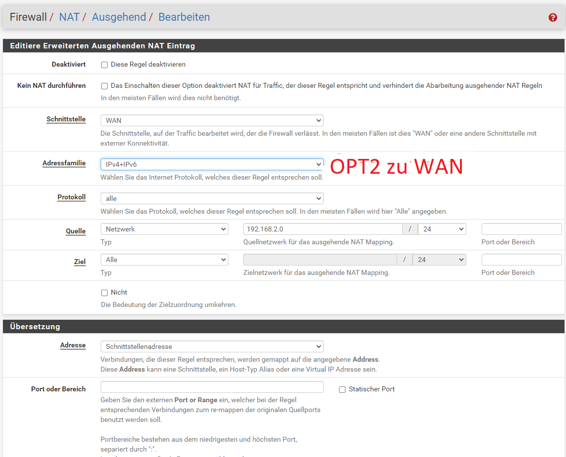

Anbei noch ein paar Bildchen.
Bin gerade unterwegs, daher nur ein kurzer Kommentar, ohne auf die Screenshots zu gucken:
OpenVPN erzeugt ja ein virtuelles Interface, in der Regel tun0. Mittels PBR kann man nur zwei Routingtabellen erstellen, eine mit für Internet via WAN und eine für tun0. Regeln definieren welche Kriterien die eine oder andere Tabelle triggern, fertig.
Snoopy00 schrieb:
Wenn ich jetzt OPT1 an den PC stecke, sagt mit Windows im Freigabecenter, dass ich Internet habe.
Kann aber keine Webseite öffnen, oder eine zb. computerbase IP, direkt pingen
ping ip.der.pfsense
ping 8.8.8.8
nslookup computerbase.de ip.der.pfsense
nslookup computerbase.de 8.8.8.8
Die Regel sagt, dass LAN über das VPN Gateway geht, und OPT1 über Gateway WAN.
C:\WINDOWS\system32>ping 192.168.2.1 Ping wird ausgeführt für 192.168.2.1 mit 32 Bytes Daten: Antwort von 192.168.2.1: Bytes=32 Zeit<1ms TTL=64 Antwort von 192.168.2.1: Bytes=32 Zeit<1ms TTL=64 Antwort von 192.168.2.1: Bytes=32 Zeit<1ms TTL=64 Antwort von 192.168.2.1: Bytes=32 Zeit<1ms TTL=64 Ping-Statistik für 192.168.2.1: Pakete: Gesendet = 4, Empfangen = 4, Verloren = 0 (0% Verlust), Ca. Zeitangaben in Millisek.: Minimum = 0ms, Maximum = 0ms, Mittelwert = 0ms C:\WINDOWS\system32>ping 8.8.8.8 Ping wird ausgeführt für 8.8.8.8 mit 32 Bytes Daten: Zeitüberschreitung der Anforderung. Zeitüberschreitung der Anforderung. Zeitüberschreitung der Anforderung. Zeitüberschreitung der Anforderung. Ping-Statistik für 8.8.8.8: Pakete: Gesendet = 4, Empfangen = 0, Verloren = 4 (100% Verlust), C:\WINDOWS\system32>nslookup computerbase.de 192.168.2.1 Server: UnKnown Address: 192.168.2.1 Nicht autorisierende Antwort: Name: computerbase.de Addresses: 2a02:cbf3:210::a2 87.230.75.2 C:\WINDOWS\system32>nslookup computerbase.de 8.8.8.8 DNS request timed out. timeout was 2 seconds. Server: UnKnown Address: 8.8.8.8 DNS request timed out. timeout was 2 seconds. DNS request timed out. timeout was 2 seconds. DNS request timed out. timeout was 2 seconds. DNS request timed out. timeout was 2 seconds. *** Zeitüberschreitung bei Anforderung an UnKnown.

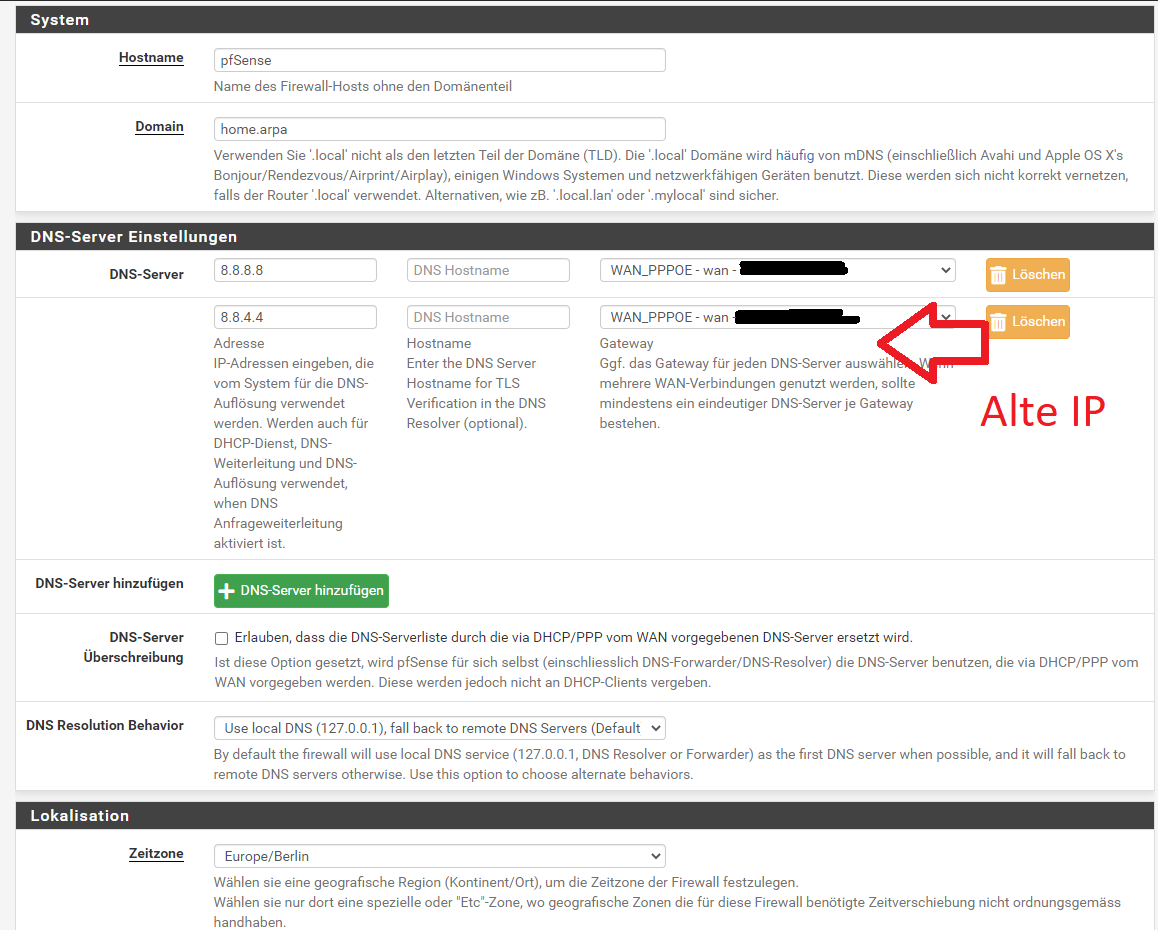

Update:
Habe Unter System/Allgemeine Einstellungen bei DNS nun 8.8.8.8 und 8.8.4.4 hinzugefügt.
Immer noch keine Verbindung, aber
C:\Users\snoop>ping 192.168.2.1 Ping wird ausgeführt für 192.168.2.1 mit 32 Bytes Daten: Antwort von 192.168.2.1: Bytes=32 Zeit<1ms TTL=64 Antwort von 192.168.2.1: Bytes=32 Zeit<1ms TTL=64 Antwort von 192.168.2.1: Bytes=32 Zeit<1ms TTL=64 Antwort von 192.168.2.1: Bytes=32 Zeit<1ms TTL=64 Ping-Statistik für 192.168.2.1: Pakete: Gesendet = 4, Empfangen = 4, Verloren = 0 (0% Verlust), Ca. Zeitangaben in Millisek.: Minimum = 0ms, Maximum = 0ms, Mittelwert = 0ms C:\Users\snoop>ping 8.8.8.8 Ping wird ausgeführt für 8.8.8.8 mit 32 Bytes Daten: Antwort von 8.8.8.8: Bytes=32 Zeit=9ms TTL=118 Antwort von 8.8.8.8: Bytes=32 Zeit=9ms TTL=118 Antwort von 8.8.8.8: Bytes=32 Zeit=9ms TTL=118 Antwort von 8.8.8.8: Bytes=32 Zeit=9ms TTL=118 Ping-Statistik für 8.8.8.8: Pakete: Gesendet = 4, Empfangen = 4, Verloren = 0 (0% Verlust), Ca. Zeitangaben in Millisek.: Minimum = 9ms, Maximum = 9ms, Mittelwert = 9ms C:\Users\snoop>nslookup computerbase.de 192.168.2.1 Server: UnKnown Address: 192.168.2.1 Nicht autorisierende Antwort: Name: computerbase.de Addresses: 2a02:cbf3:210::a2 87.230.75.2 C:\Users\snoop>nslookup computerbase.de 8.8.8.8 Server: dns.google Address: 8.8.8.8 Nicht autorisierende Antwort: Name: computerbase.de Addresses: 2a02:cbf3:210::a2 87.230.75.2
Beim Gateway, steht eine veraltete IP drinnen.
1&1 Festnetz
Ohne im Detail drinzustecken, aber mit pfSense 2.5.0 / 2.5.1 gab es teils massive Probleme mit Multi-WAN.
Ich würde mal einen Blick in den Bugtracker werfen oder 2.4.5 probieren, nicht dass du dich unnötig quälst.
Habe nun 2.4.5 drauf und es klappt. Allerdings glaube ich es lag nicht an der Version, sondern am falsch konfiguriertem NAT. Hatte dort vorher einfach nicht durchgeblickt, und falsch angepasst. Werde nun wieder die neue Version drauf machen (um sicher zu gehen), um dann später OPNsense drauf zu machen.1.png
