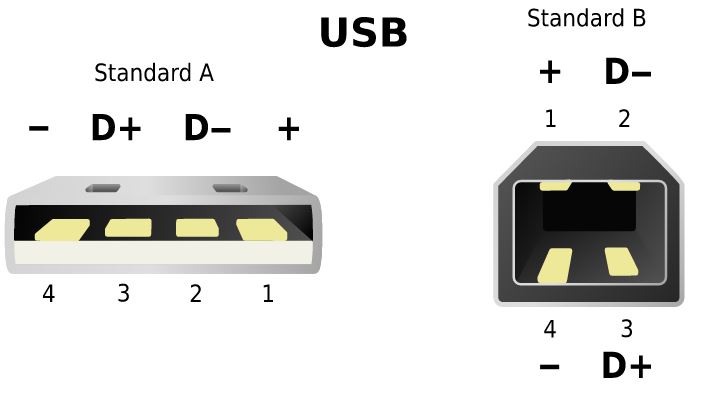

Hat nichts mit dem Preis zu tun. Man kann eben die Datenleitungen unverbunden lassen, dann taugt es nur zu laden.

@BlubbsDE: Was zeigt mir das Bild? :)

bei micro usb gibt es daten und ladekabel. bei ladekabeln sind meist + und - leitungen etwas dicker ausgeführt, damit ordentlich strom durch kommt. die sogenannten ladekabel haben meist trotzdem die datenleitungen verbunden, sodass auch datenübertragung möglich ist. externe hubs oder platten brauchen ordentlich saft, weshalb normale datenkabel zu dünne stromleitungen haben und die dinger nicht versorgen können
