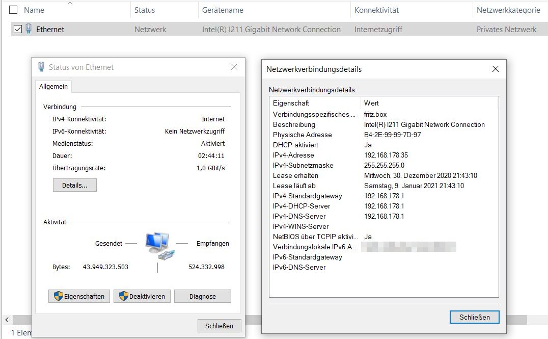

ich habe das Problem, dass beim Kopieren auf mein NAS teilweise nur ~14 MB/s erreicht werden; was ca. einem 100 MBit-Netzwerk entspricht. Tatsächlich sind alle Komponenten 1 GBit fähig, und diese erreiche ich meistens auch mit ~112 MB/s.
Es gibt dabei keine Schwankungen während des Kopiervorgangs, sondern die Geschwindigkeit besteht von Anfang an bis zum Ende. D.h. entweder läuft der Kopiervorgang durchgehend mit 14 MB/s oder durchgehend mit 112 MB/s.
Ich kopiere immer und ausschließlich von ein und derselben SSD auf ein und denselben NAS-Speicher. Es kann sein, dass ein Kopiervorgang jetzt mit 14 MB/s läuft und 15 Minuten später ein anderer mit 112 MB/s.

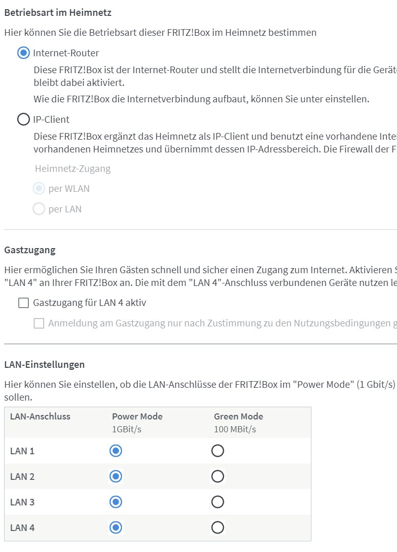

Das Problem besteht erst seit ein paar Tagen; davor lief es immer reibungslos mit 112 MB/s. Alles ist mit Ethernet verbunden, die Anschlüsse sind an der FritzBox alle im PowerMode konfiguriert.

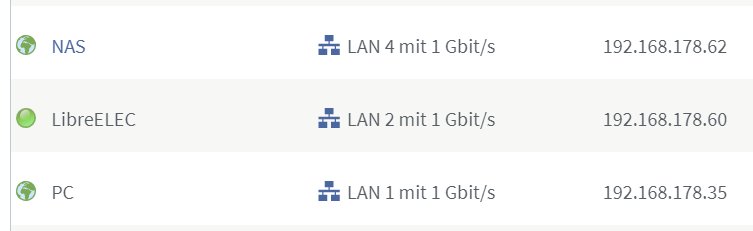

PC und NAS stehen in verschiedenen Zimmern, die über eine FritzBox und einen Switch verbunden sind:
Zimmer 1: PC----FritzBox----Zimmer 2: Switch----Zimmer 3: NAS
