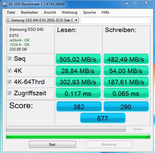

Hier mal die Benchmarkwerte der SSD's.

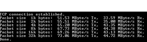

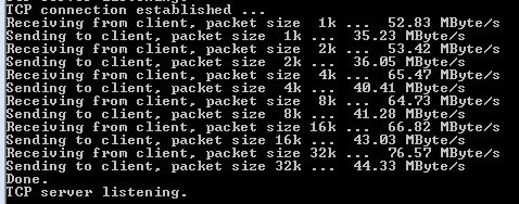

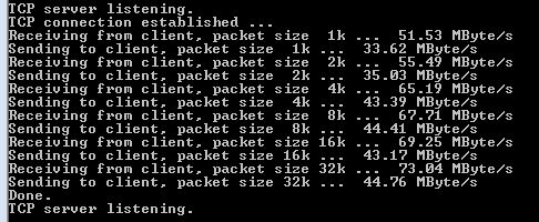

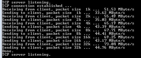

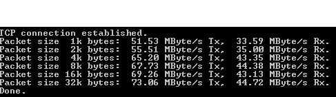

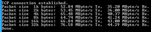

Als nächstes habe ich mit Netio die Netzwerkgeschwindigkeit gemessen. Dabei waren die beiden PC's über den Switch miteinander verbunden und auf beiden waren die Windows Firewall und die Anti Viren Scanner ausgeschalten. Die Messungen habe ich einmal mit Standardeinstellungen der Treiber und mit ausgeschalteten Energieeinstellungen durchgeführt.
Client_PC1_Standard.JPGServer_PC2_Standard.JPGClient_PC1_Energieeinstellungen_aus.JPGServer_PC2_Energieeinstellungen_aus.JPG
Im Detail habe ich, bei der 2. Messung (Energieeinstellungen ausgeschalten), folgende Einstellungen geändert.
Bei beiden Netzwerkkarten: Im Reiter "Energieeinstellungen" alle Haken entfernt.
Atheros Netzwerkkarte:
- Energy Efficient Ethernet: Deaktiviert
Intel Netzwerkkarte:
- Energieeffizientes Ethernet: Aus
- Geschwindigkeit beim abschalten verringern: Deaktiviert

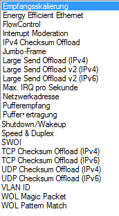

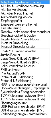

Ich habe nochmal jeweils einen Screenshot der Einstellungen von den Netzwerkkarten erstellt, vielleicht sieht noch jemand etwas, was ich verstellen/ändern kann.
Danke.
Alles, was Jumbo Packet oder Offload/Abladen beinhaltet, ausschalten. Ich kann dir zwar nicht sagen, ob sie im Standard jetzt enthalten sind, aber bei mir machten diese Einstellungen Erfahrungsgemäß Probleme.

Wenn ich mir die SSD Daten der Crucial so anschau läuft die bei größeren Datein heiß ... da geht wohl da einfach nicht mehr .
die schafft ja selbst Sequentiel kaum die 100 Mbyte / S
