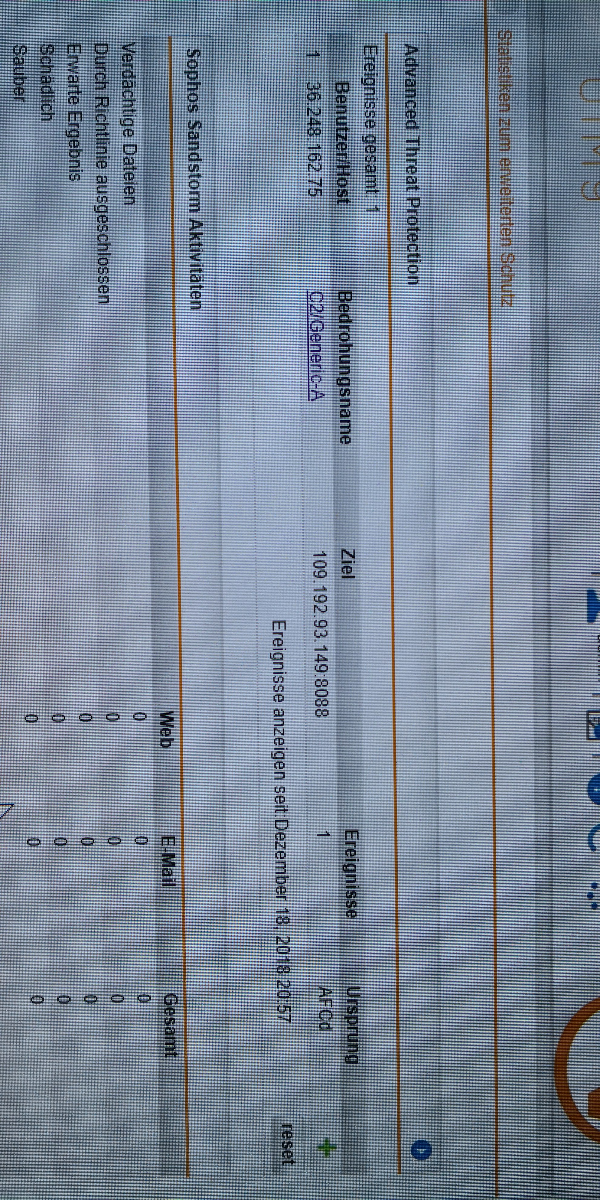

Hatte vor über einem Monat festgestellt, das meine beiden TS 251+ unterschiedliche FW Versionen hatten. Die mit der alten FW meldete aber keine neue Firmware. Hat mich nicht weiter interessiert... Plötzlich tauchte eine Meldung meiner Sophos UTM in meinen Emails auf.
Advanced Threat Protection
A threat has been detected in your network
The source IP/host listed below was found to communicate with a potentially malicious site outside your company.
Details about the alert:
Threat name....: C2/Generic-A
Details........: http://www.sophos.com/en-us/threat-center/threat-analyses/viruses-and-spyware/C2~Generic-A.aspx
Time...........: 2018-12-21 07:11:41
Traffic blocked: yes
Source IP address or host: 36.248.162.75
Hab darauf hin, den Bericht meiner UTM geprüft. Es lief was unnormales über den Port 8088 der auch für die Virtualisierung genutzt wird.
Hab daraufhin auf beiden meiner TS251+ den Malware Remover installieren wollen. Auf der Nas mit der Neuen FW war die im Store sichtbar. Auf der betroffenen Nas nicht. Habe die das Paket manuell von der qnap.com Webseite geladen und installiert. 5 Funde, reboot und zack hatte ich eine Meldung über 3 FW Updates. Habe daraufhin Qnap kontaktiert und nie eine Antwort erhalten. Meine Freunde nutzen die gleiche Nas und habe die informiert. Ebenfalls das selbe Szenario. Heute habe ich die hostsfile geprüft und bei mir ist alles in Ordnung. Daher kann ich nur jedem empfehlen, eine UTM zu nutzen. Die Software von Sophos ist für Heimanwender kostenlos und schützt 50 IP-Adressen im internen Netzwerk. Ein Virenscanner ist ebenfalls enthalten, den man auf die PCs installieren kann. (für 10 Windows endpoints)
Reaktionen: tavoc und BalthasarBux
