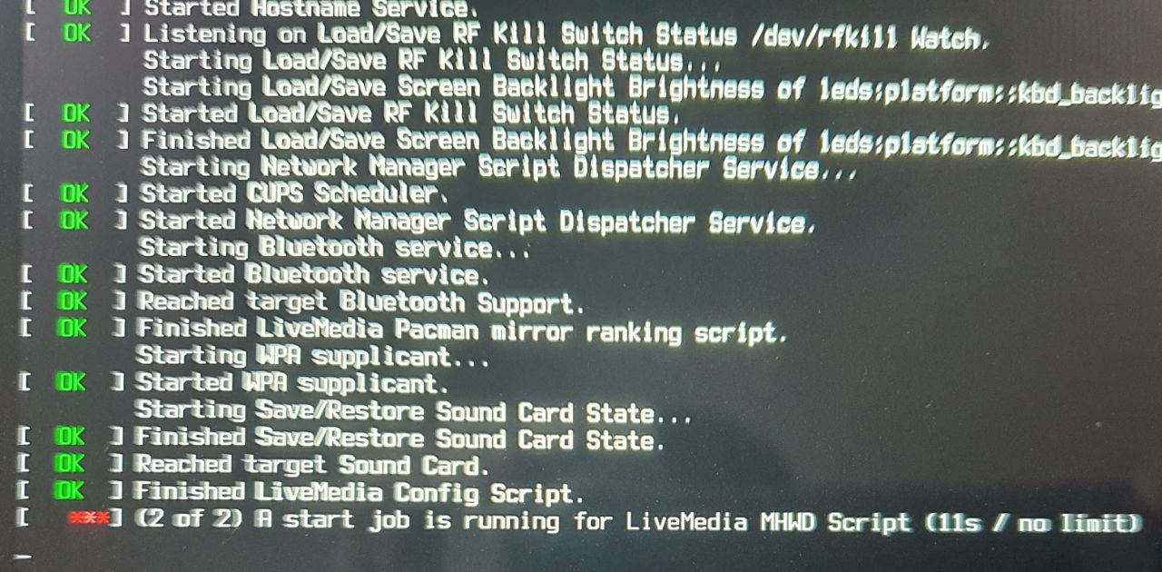

Nun habe ich aber ein anderes "Problem", das ab den Kernel 6.0 vorhanden ist. Und zwar Bootet das OS nicht mehr, wenn ich video-hybrid-intel-nvidia-470xx-prime oder video-nvidia-470xx Treiber Installiert habe. Es geht nur mit den open source video-linux treiber.
Ich habe als Grafikkarte einmal die TU117M (GeForce MX450) sowie TigerLake-LP GT2 (Iris Xe Graphics).
Seltsam ist, dass es mit einer älteren Kernel (glaube 5.15) Problemlos funktioniert hat. Das Problem hatte ich mit Manjaro 21 und auch mit 22. Als ich die LiveCD/USB Stick Booten wollte, ging das auch nur mit den OpenSource Treibern.
Mit Proprietäre Treiber hing es in der Konsole.
* A start job is running for LiveMedia MHWD Script
