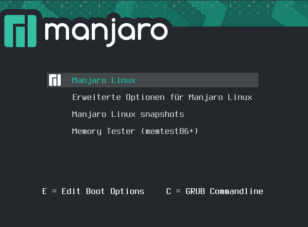

Hier mal als Beispiel der GRUB Bootloader aus dem Testsystem (so sollte es eigentlich auch auf dem Produktivsystem aussehen)

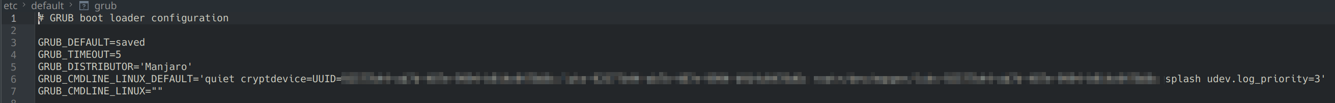

Die gelb markierten Einträge sind irgendwie autom. hinzugefügt worden, diese waren nach der Installation noch nicht dort zu finden. Lassen sich die beiden Einträge irgendwo entfernen?
Habe mal unter /etc/default/grub reingeschaut, aber werde daraus nicht so wirklich schlau.
Die werden beim letzten Kernel Update hinzugefügt worden sein.
Die lässt mal besser da stehen. Das hat seinen Sinn, wenn mit dem Standardeintrag was nicht klappt.
Die 5 Sekunden sind ja klar zu sehen. Musst halt ggf. ändern mit einem Editor.
https://wiki.ubuntuusers.de/GRUB_2/Konfiguration/#GRUB-TIMEOUT
